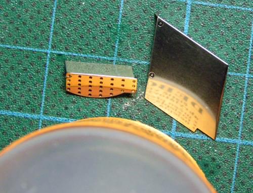

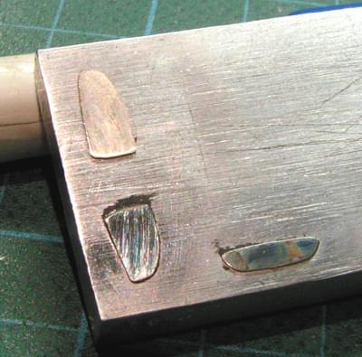

Wypolerowałem sobie lusterka i inne blachy... uznałem, że nie będę ich malować, bo po co, skoro można wypolerować na lustro :D Przyklejam na cyjano do płytki aluminiowej i polerka:
- Dremel + Filcowy krążek + 10000 obr/min + pasta Tamiya fine
- Dremel + Filcowy krążek + 15000 obr/min
- mycie czystym spirytusem z aero
Te rysy to refleksy świetlne. Potem to wychodzi tak:
Tutaj po wklejeniu na swoje miejsca.. szkoda, że będą praktycznie nie widoczne po zmontowaniu całości :(
