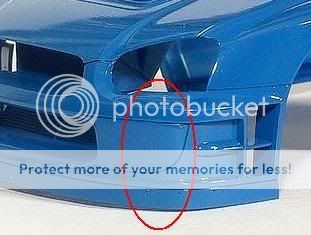

Tak, mam zamiar jakieś auto po dobrym dzwonie popełnić. Najlepiej rajdówkę..nie mogłem nigdzie znaleźć Subaru to zrobiłby już ten model. Przygotuje się w materiały (blaszki, silnik byłoby dobrze pokazać-nie wiem czy ktoś żywice produkuje? i zrobię.
Malowanie kasty: właśnie wczoraj prysnąłem i tak wygląda po wyjęciu z suszarki. ( Humbrol 222 -zdobyłem za miedzą) Bezbarwnego lakieru jeszcze nie kładłem. Jak dokładnie powinno przebiegać to malowanie wyjaśnił mi już Bartek.

Dwa poważniejsze byki to kamera na dachu ma być srebrna, lepiej by było malować ją osobno i lusterka mają być czarne (karbon) to samo z malowaniem.
H222 jest wystarczająco gładki pod kalki więc spokojnie możesz zacząć działać.

Ja niestety dorzucę jeszcze jdnego byka, nieco poważniejszego. Otóż nie zostały usunięte linie podziału form na zderzaku z przodu i z tyłu.

Być może to tylko efekt kompresji zdjęcia, ale robi to wrażenie jak nieoszlifowany szew po formach wtryskowych (typowe miejsce występowania takowych):

Jeśli tam jest rzeczywiście ten szew to widać w tej relacji tą subtelną różnicę pomiędzy modelami panzer a cywilami. W panzerach można sobie pozwolić na pozostawienie takich rzeczy ponieważ zawsze możemy je zamaskować brudzeniem lub dołożyć jakiś osprzęt na modelu. W cywilach powierzchnia musi być perfekt już przed malowaniem. Ciekawe jak z tego wybrniesz – czy brudzenie wystarczy.
Niekiedy linia podziału pomimo tego, że idzie wzdłuż krawędzi podziału blach tworzy tam taki schodek, którego jeśli nie zeszlifujesz wcześniej to przy polerowaniu możesz ściąć na nim farbę i cała robota na nic.
Pierwszy model więc nie dramatyzujmy – powinno być i tak ciekawie.

Też tak sobie dumam, że te szwy pewnie znikną pod brudem.

Dobrze mnie punktujecie. :) Z pewnością wygodniej jest malować wszystkie części przed klejeniem. Ja jednak wolę składać wszystko do kupy, po pryśnięciu z aero retuszować detale pędzelkiem. Szwy łączenia-owszem przeoczyłem (były tak delikatne, że zapomniałem), są do poprawienia usunę z lakierem. Po nałożeniu kalek chce tam jeszcze wykonać imitacje zaschniętych grudek ziemi, całość przykurzę, zapudruję, babol zapewne zniknie pod syfem.
