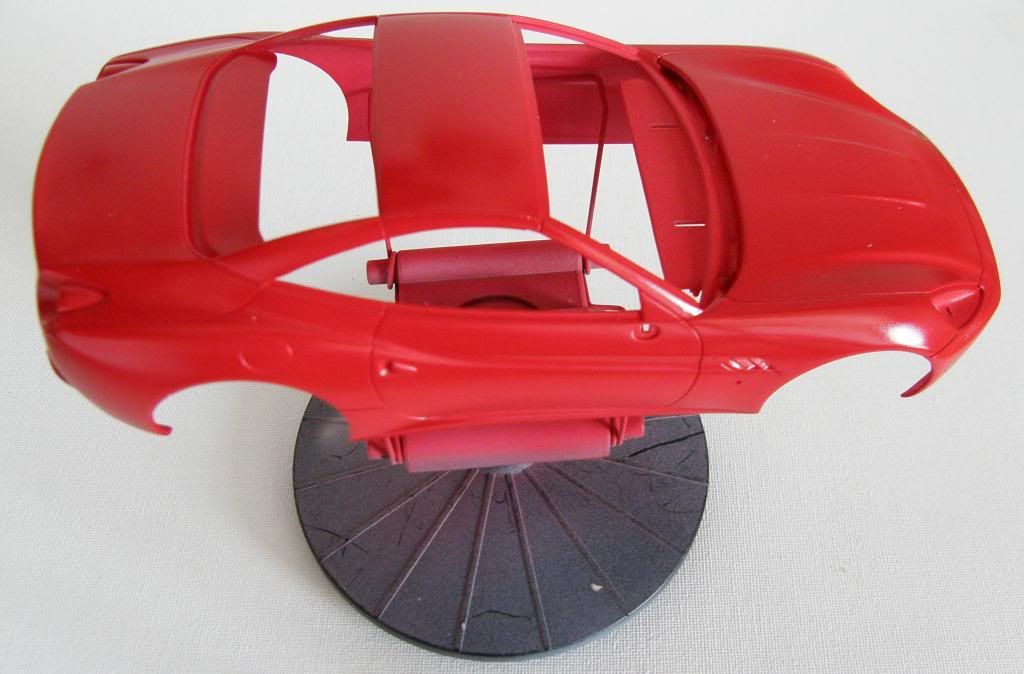

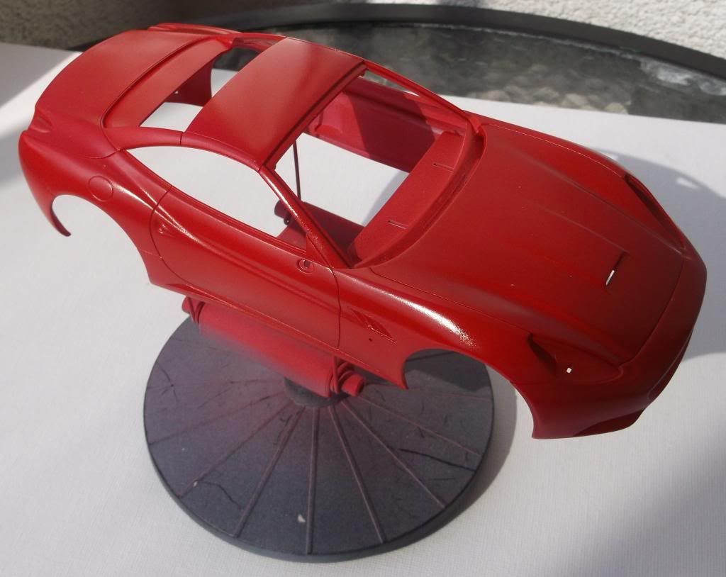

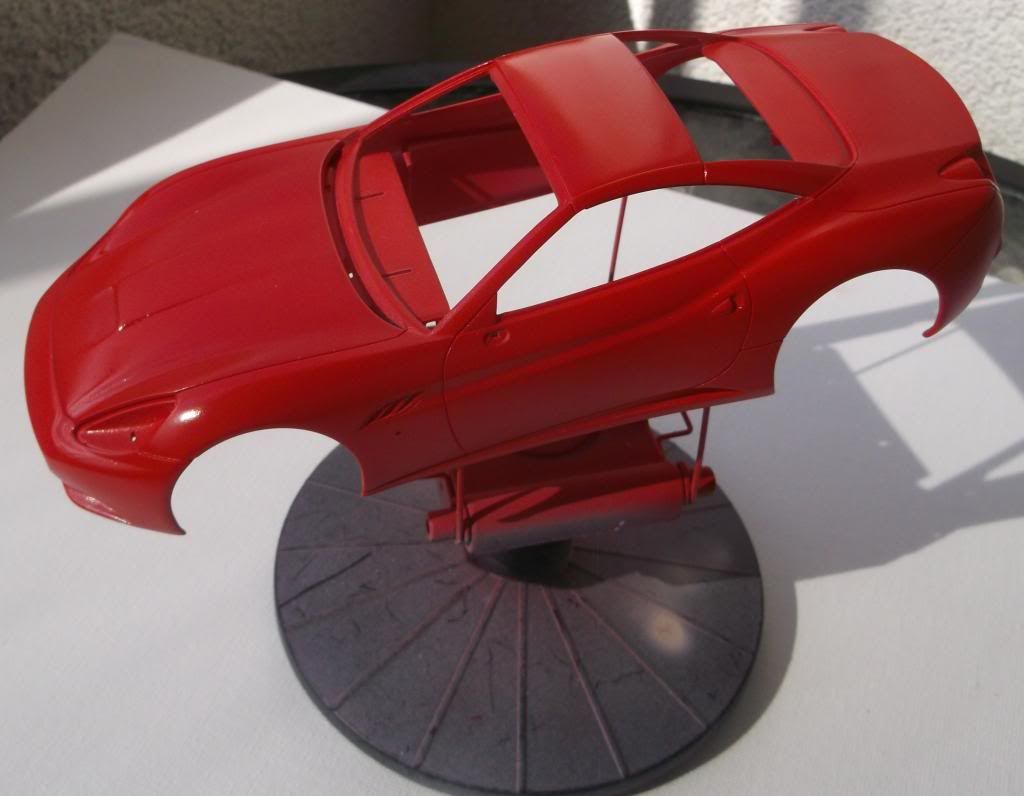

Postprzez Dorotka » poniedziałek, 14 lipca 2014, 08:20
Wyprowadźcie mnie z błędu, czy to ma tak wyglądać, czy powinienem kastę walnąć do dot-a, bo już sam nie wiem (Piotr?). W sumie po kolejnych warstwach i doszlifowaniu wszystko jeszcze może ulec zmianie… Postąpiłem zgodnie z zaleceniami. Całość przetarta na sucho micromesh-em i ściereczką antystatyczną. Później warstwa półsucha i kolejna mokra (Gunze 1 do 2). Wygląda to tak jak wygląda (sorry, ale zdjęcia na szybko). Działać dalej z clearem czy sobie darować i zacząć od nowa? Sam nie wiem, choć jak widzę po godzince schnięcia jest chyba ok...

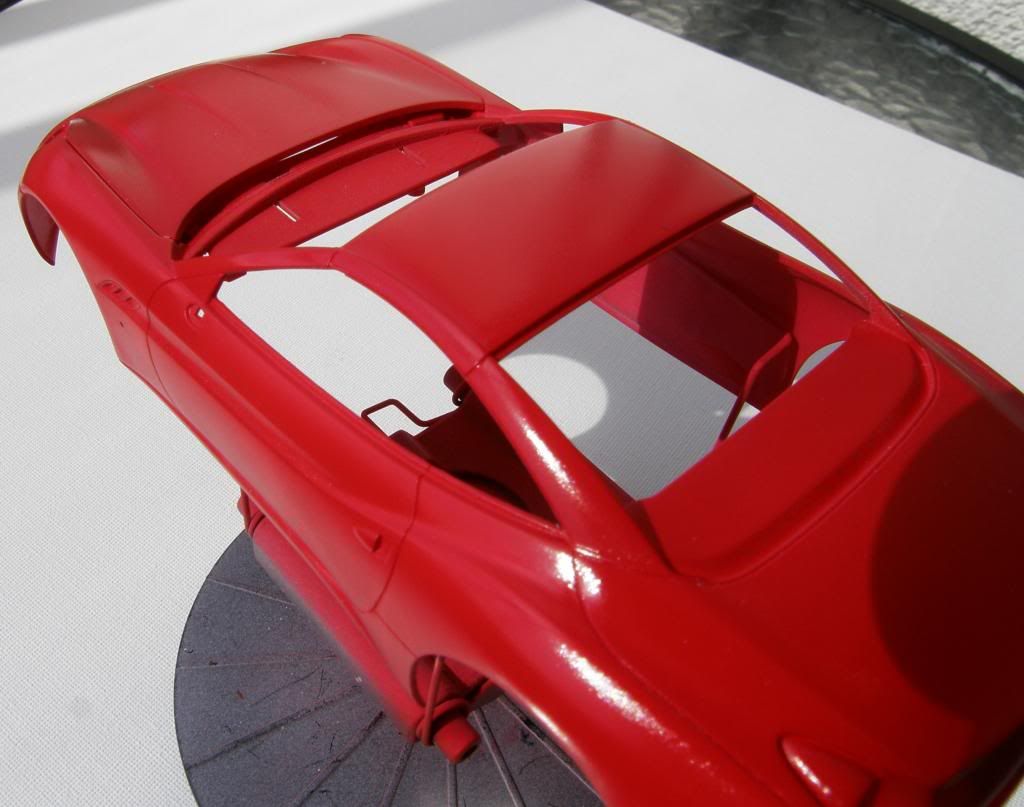

Jeszcze dwa innym aparatem:

Postprzez cayman » poniedziałek, 14 lipca 2014, 11:14
Tą ściereczką to się dosłownie muska po kaście a nie trze.Mnie się nic nie klei.
Co do clearu to po jednej mokrej warstwie połysku jeszcze nie będzie i występuje jeszcze baran.
Jedż dalej i nie panikuj!!
Dota możesz sobie darować.
I jakiej duszy używasz do clearu???
