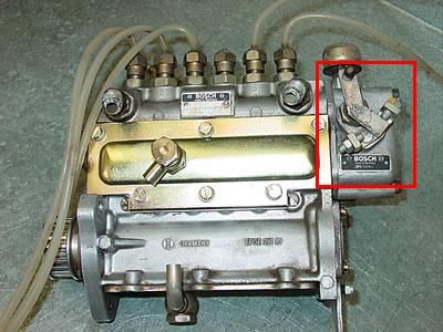

Żeby ustalić na ile powinny wystawać blaszki układu sterującego zasilaniem muszę mieć jego pozostałe elementy
i samą pompę. A tutaj Tamka znów nie poszalała. Mechaniczna pompa wtryskowa Boscha jest ale wygląda tak (po odchromowaniu czyli kąpieli w krecie)
z tej strony jeszcze całkiem ładnie, ale z drugiej
na dodatek opiera się o obudowę silnika i jest krzywo
Czeka mnie trochę zabawy, w rzeczywistości wygląda tak
z drugiej strony widać ją na zdjęciu które było wcześniej (to chyba jedyne jakie mam z dobrym widokiem z tamtej strony)
Podstawowa sprawa dla niej to pozbyć się tej dziury oraz spróbować ustawić ją prościej.

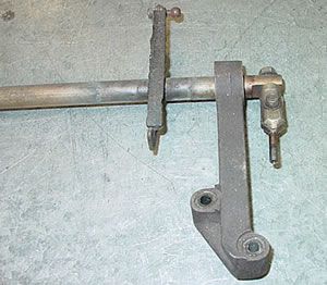

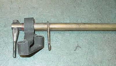

Z drugiej strony dorobiłem z pręcika wałek, który tam się pojawia przy okazji wycinając trochę brzeg. Dorobiłem również jeszcze kilka elementów łącznie z wyjściem do przewodu, którego Tamiya nie zrobiła
prawa strona chwilowo bez zmian, czekam na parę drobiazgów, ale przez Islandzkie pyły przesyłki mają opóźnienia
dorobiona rolka i jeszcze jeden drobiazg,
Na razie przy samej pompie będzie stop, choć jest jeszcze trochę rzeczy do zrobienia. Muszę ją przede wszystkim pofukać podkładem żeby zobaczyć gdzie ją jeszcze poszlifować, ale moje miejsce do malowania mam chwilowo zablokowane. Pozostaje drobniejszy osprzęt dookoła (blaszki i cięgna), podłączenia wężyków itd. Kilka elementów jeszcze nie mam pomysłu, z czego dorobię. Są dość drobne a chciałbym żeby były. Może zaryzykuje z cienkim polistyrenem. Konkretnie chodzi mi o to
Coś wymyślę. Teraz będę chciał dorobić elementy podtrzymujące pręt, który przebiega przed pompą
