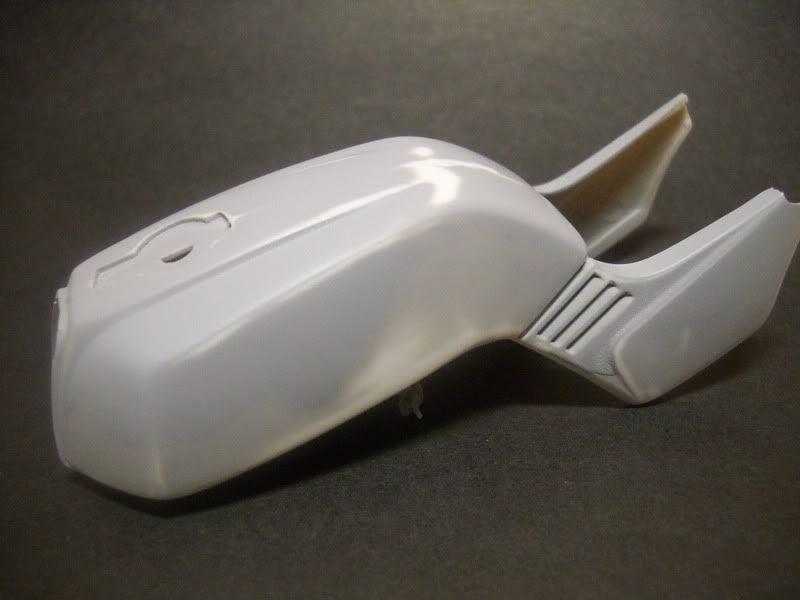

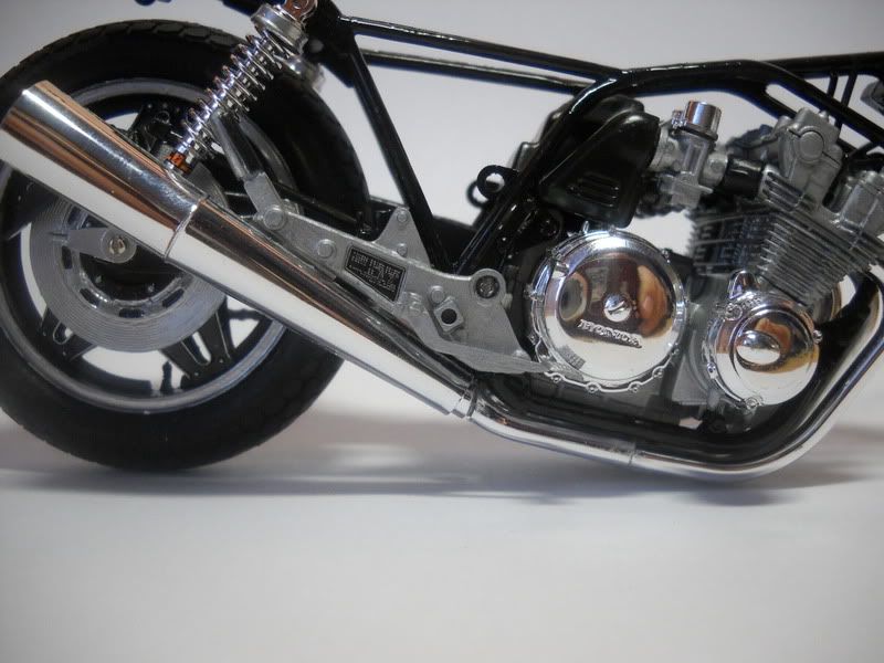

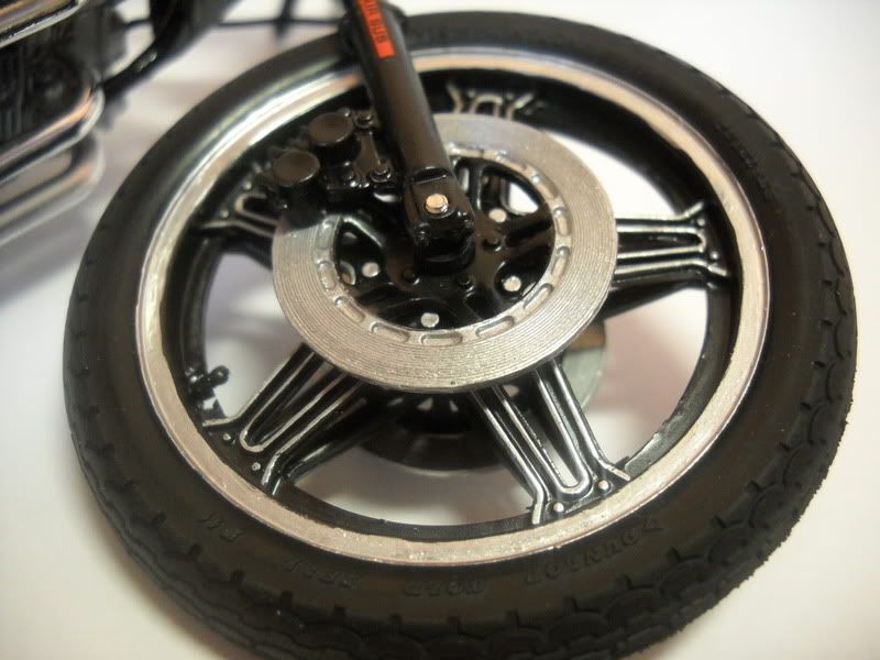

Postprzez warjat » niedziela, 16 stycznia 2011, 20:08
Mała aktualizacja. :)

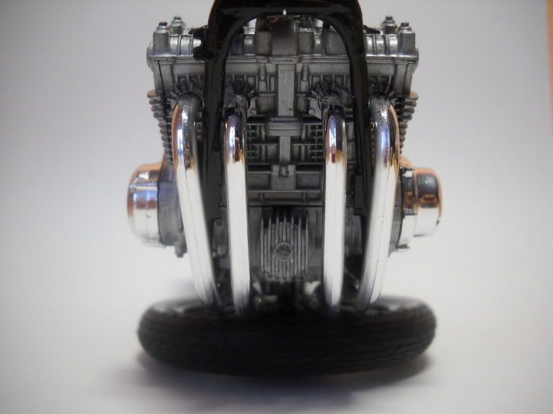

Nieszczęsny wydech:

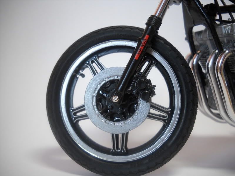

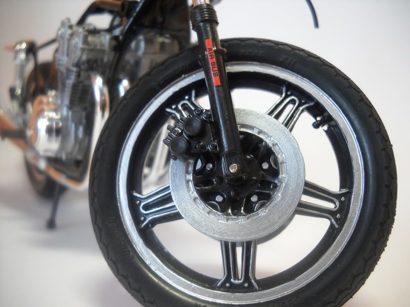

Przednie tarcze ( środki tarcz czyli to w kolorze czarnym są dopiero 1 warstwą pokryte i to będzie jeszcze malowane dlatego są poszarpane łączenia czarnego z chrom silverem :) ) :
Zapodkładowane i wyszlifowane owiewki:
I tyle:) Fotki siedzenia i tylnego błotnika wstawię jednak po dokładnym pomalowaniu:)

Postprzez Macio4ever » poniedziałek, 17 stycznia 2011, 00:41
Zanim pojedziesz z kolorkiem, to odczekaj ze 2-3 dni po podkładzie - najlepiej aby schło w cieple i zobacz czy Ci nie "siadło" na linii łączenia elementów (zbiornik, przedni błotnik). Jak stosowałeś szpachlę rozpuszczlanikową, a nawet chemo to na bank siądzie.

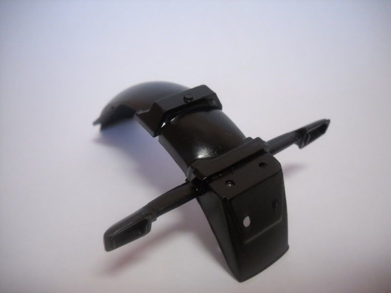

Błotnik na dole ma nie zaszpachlowaną szczelinę - podklej delikatnie od spodu i zaszpachluj bo będzie kiszka.

Postprzez warjat » poniedziałek, 17 stycznia 2011, 11:05
Podkład to surfacer 1200 a uzupełniałem CA, ale odczekam:) a dziurę załatam:D

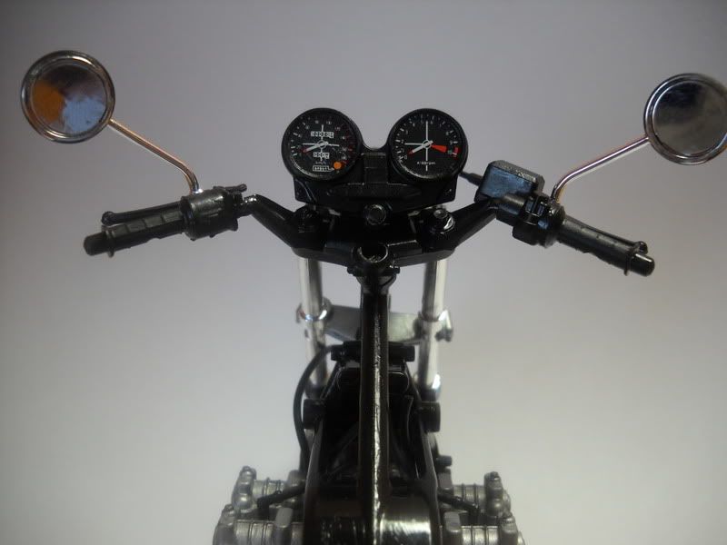

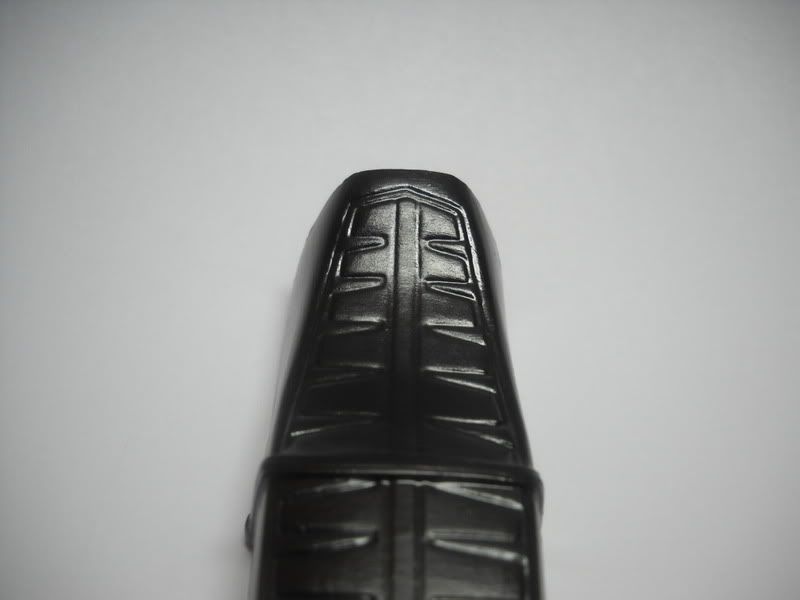

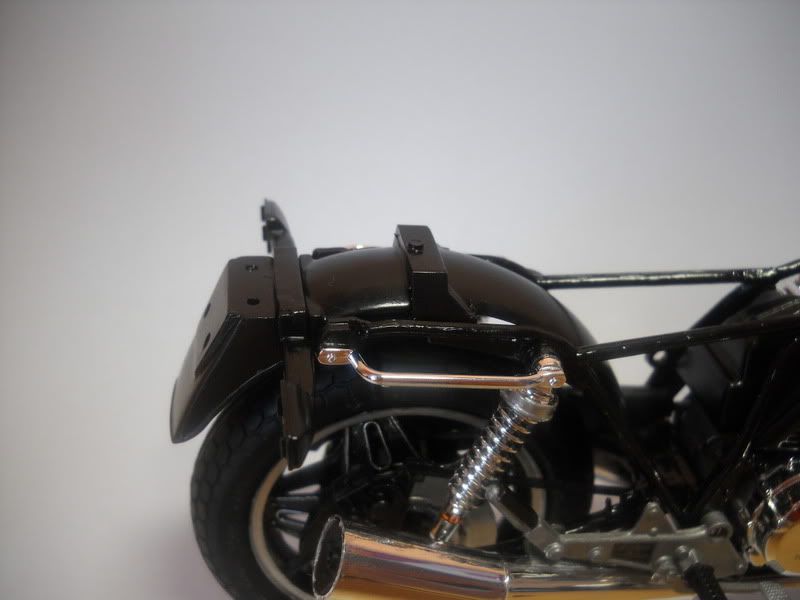

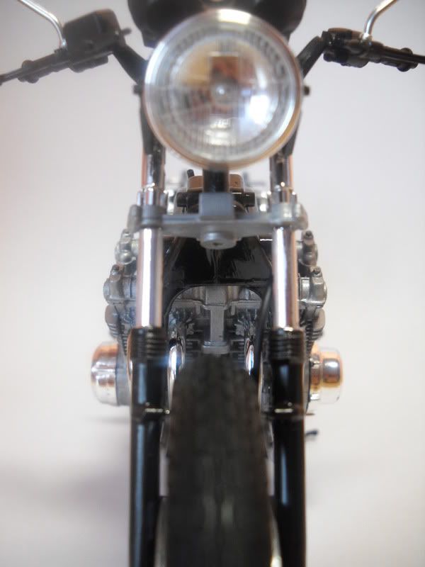

Postprzez warjat » wtorek, 18 stycznia 2011, 12:19
Troszkę nowych rzeczy doszło więc wstawiam zdjęcia:
Tylny błotnik:
Przedni widelec przykręcony do koła:

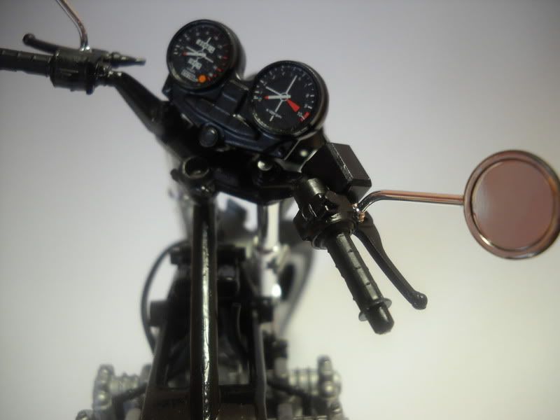

Kierownica licznik i lustereczka ( trochę popalcowane ) :) :

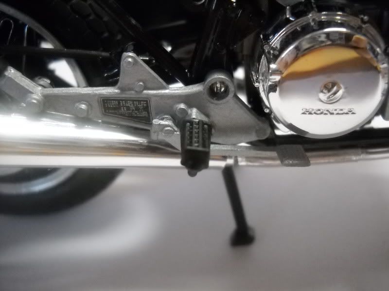

Podnóżek (z drugiej strony taki sam ^^) :
Przymiarka błotnika:

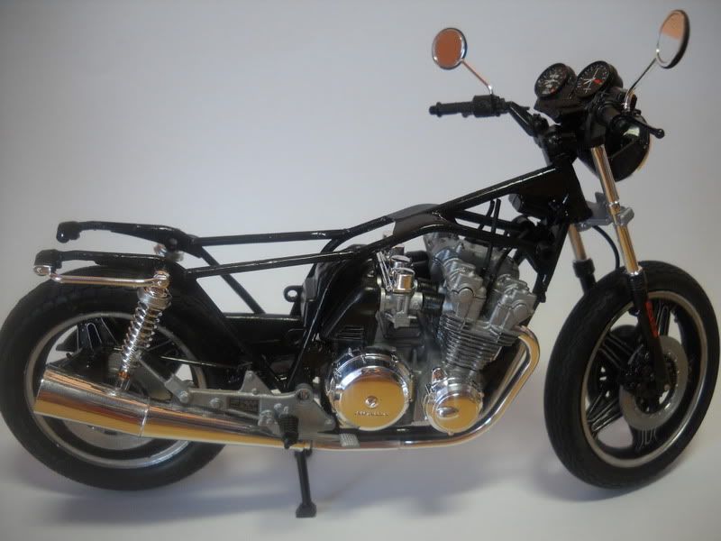

I całość:
Pozdrawiam, Mateusz

Postprzez Mr. Headshok » wtorek, 18 stycznia 2011, 13:40
Szybko Ci idzie budowa :) Model zaczyna nabierać kształtów.
Przednie tarcze już o niebo lepsze od tylnej.

Postprzez Fred-k2 » wtorek, 18 stycznia 2011, 16:59

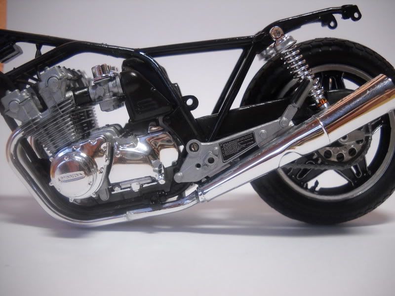

Na siódmej fotce widać miejsce łączenia dwóch połówek ramy :?

Postprzez warjat » czwartek, 20 stycznia 2011, 15:56
Fred-k2 napisał(a):Na siódmej fotce widać miejsce łączenia dwóch połówek ramy :?
szkoda kurcze ale nie mam już tego jak poprawić :oops:

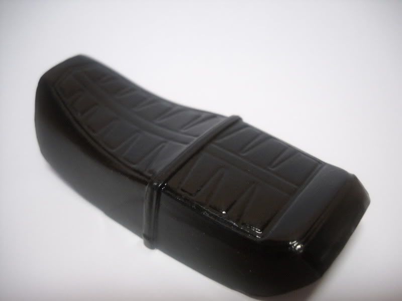

Postprzez warjat » piątek, 21 stycznia 2011, 20:14
Pomalowane siedzenie:
Część, którą zgubiłem jest już prawie zrobiona, jeszcze tylko takie małe poprawki i będzie można malować. :D
Pozdrawiam, Mateusz

Postprzez Fred-k2 » piątek, 21 stycznia 2011, 22:19
Nie za bardzo się świeci to siedzenie?
