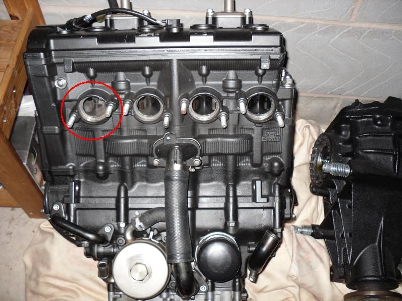

Pierwsze zadanie to było ustalić sposób podłączenia kolektora bo okazuje się że było to zmieniane wraz z kolejnymi ewolucjami motoru.
Jak zauważyliście a możne nie przy wcześniejszej aktualizacji kolektor jest tak dokręcany że ostatnia rura czyli ta najbardziej z prawej ma śruby obrócone o 90st. w stosunku do wcześniejszych.
Początkowo myślałem że jest inaczej bo pierwszą fotkę jaką znalazłem miałem taką
potem zorganizowałem sobie manuala dla wczesnej wersji z 98 roku. Taki zestaw daje Tamiya. W manualu jest taki rysuneczek
widać że flansze są inaczej ustawione.

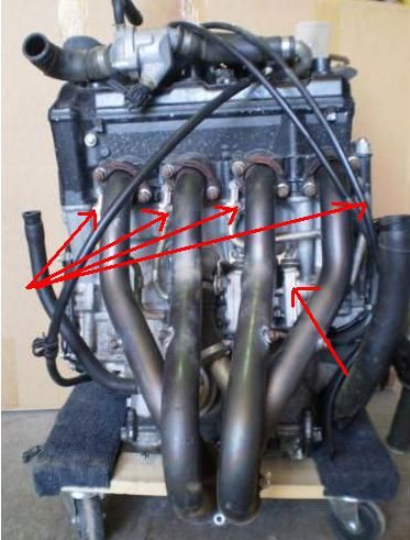

Potem wpadłem na pomysł poszperania na ebay i trafiłem na taką fotkę
silnik z modelu z 2000 roku.
Ustawienie śrub sobie potwierdziłem ale to samo zdjęcie dało kolejną rzecz do sprawdzenia.

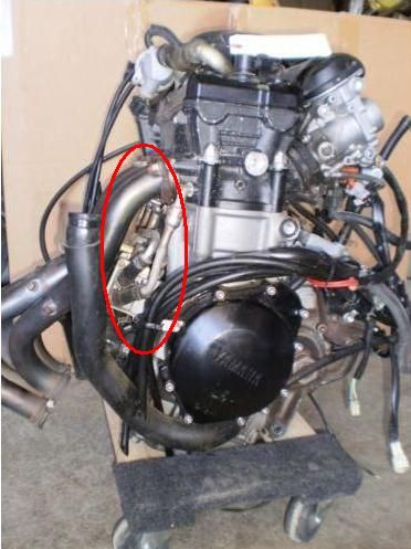

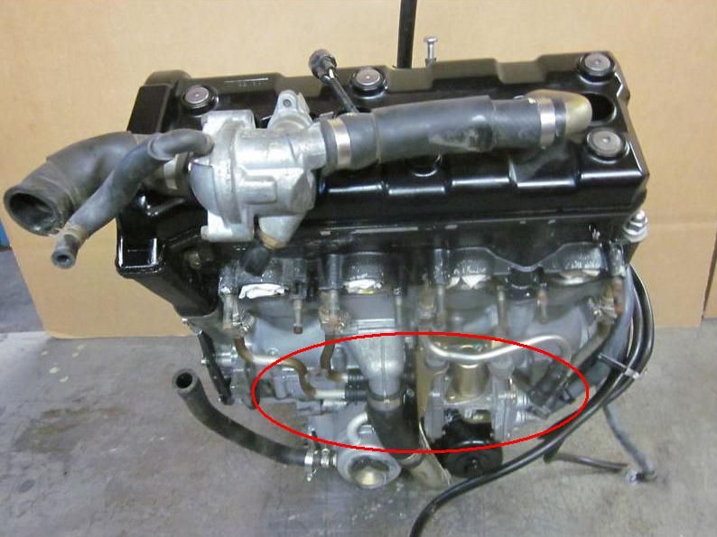

Widać dodatkowy osprzęt którego w zestawie Tamiya ani śladu

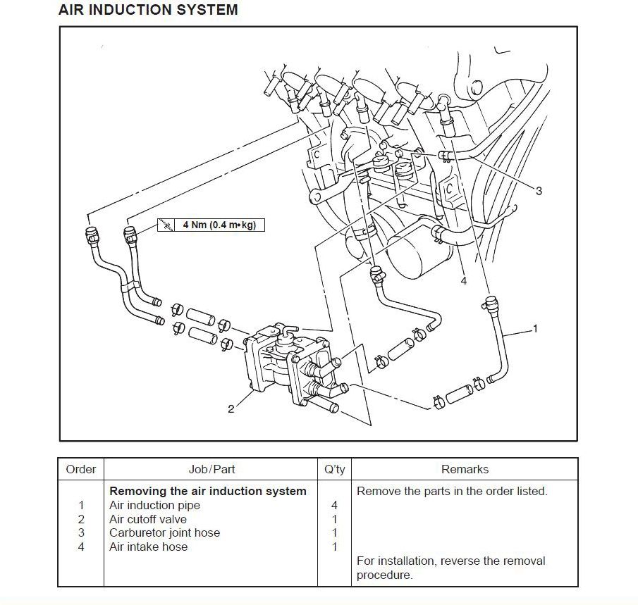

Przypomniało mi się że kiedyś z podobnymi instalacjami zmagał się Waldek (Wuen) w swojej Hayabusie. Mam dodatkową robotę pomyślałem ale w manualu z dla 98 roku ani śladu takiej instalacji. Dorwałem więc manual dla R1 z 2000 roku i okazało się że tam jest
Air Induction System :)
Czyli wychodzi na to że we wczesnych modelach nie było tegoż systemu.

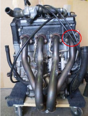

Ale jaki model ujeżdżał Raptowny :?:
Zamiast pisać do niego maila :lol: poprzyglądałem się fotkom
zdaje się że nie ma chociaż chyba majaczy tam jakiś króciec tyle że nie ma do niego nic podłączonego.
Druga strona mnie upewnia że nie mam tam tego systemu
wchodzi na to że nie muszę się wysilać z produkowaniem dodatkowych części :mrgreen:
