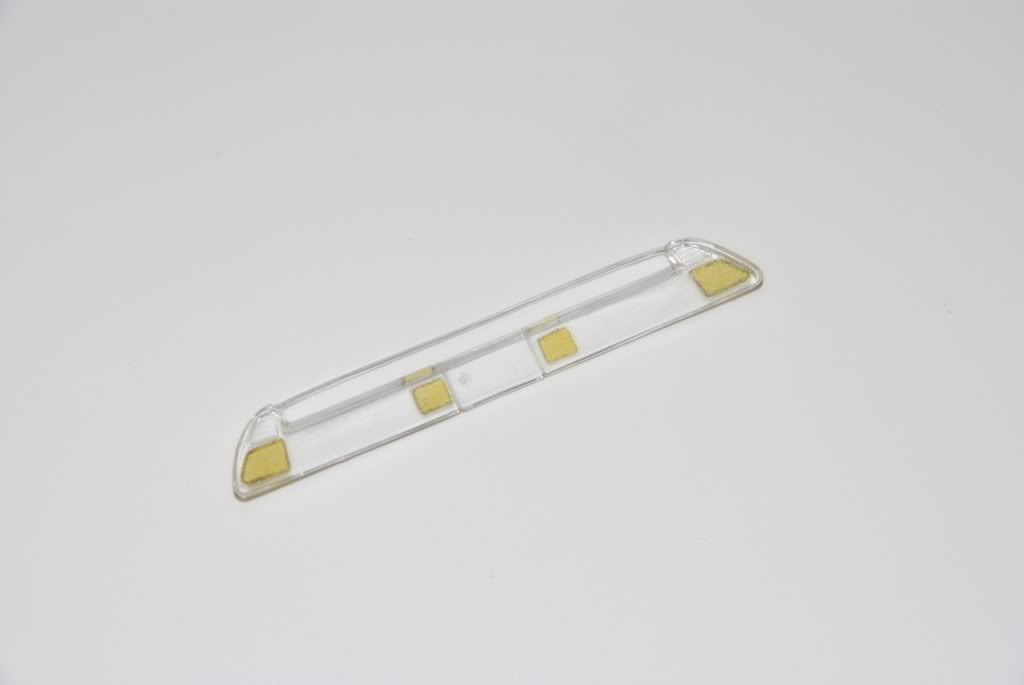

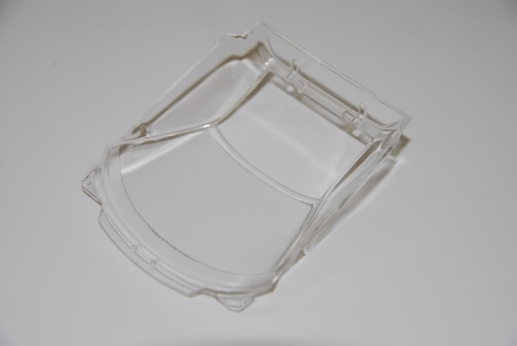

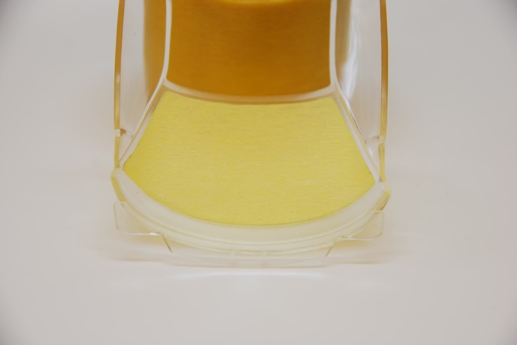

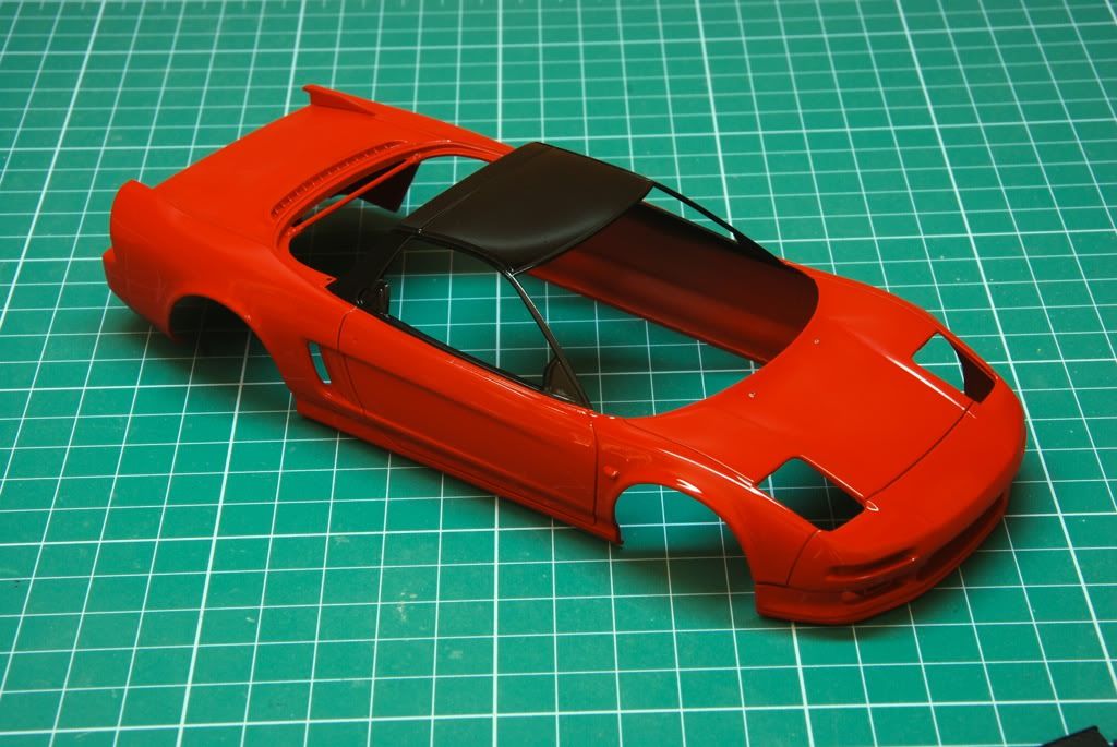

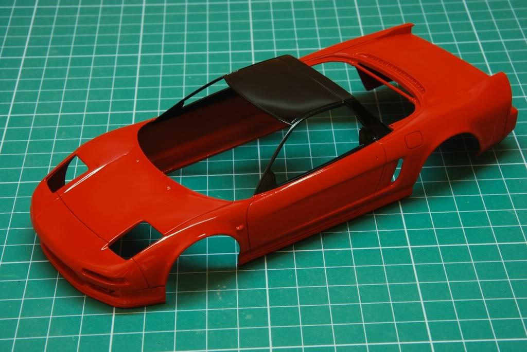

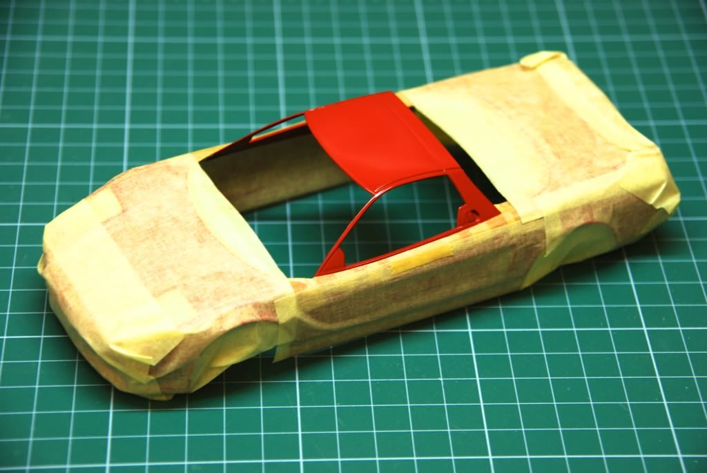

Przygotowałem też szyby do malowania (oczywiście reszta jest już zamaskowana) i elementy do czarnego półmatu (zdjęcie po malowaniu wrzucę):
Wg http://www.italianhorses.net/tutorials/Window%20Masks/masks.htm :)

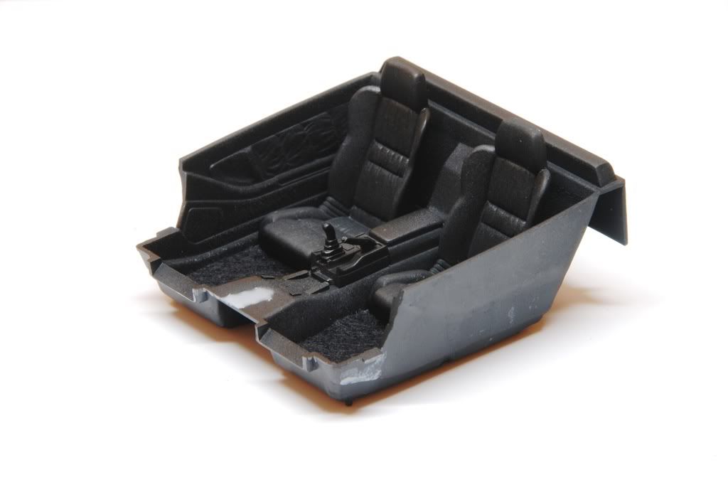

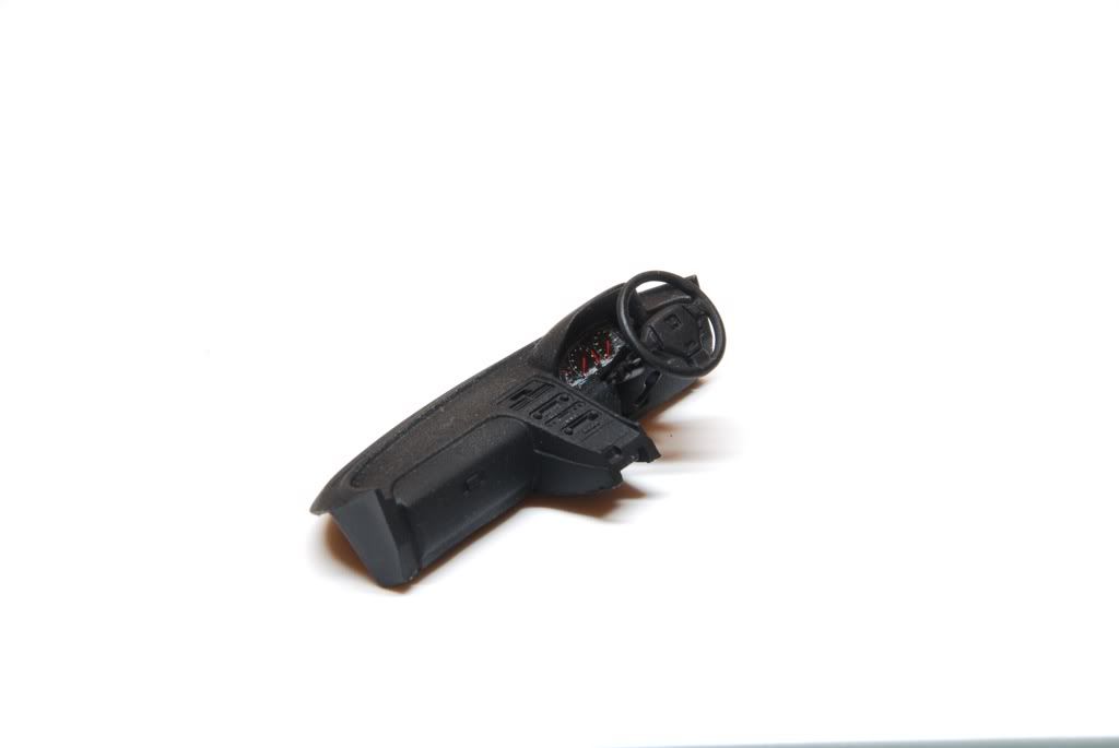

Prawie skończone wnętrze. Nawet dywaniki są ;o)

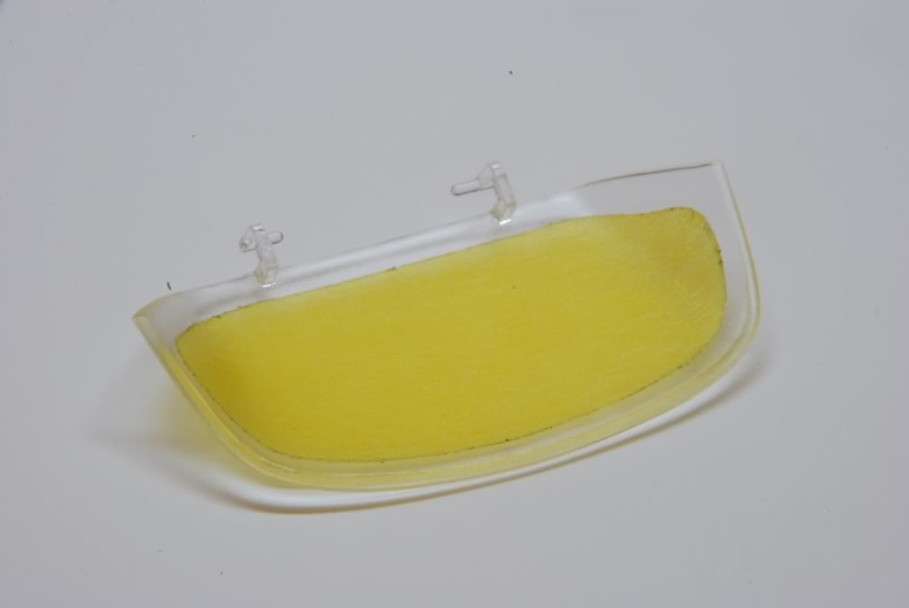

Czemu nie ma deski? Chciałem dobrze, wyszło jak zwykle. Tydzień temu położyłem kalkę z zegarami, ładnie wyschło i się ułożyło, żadnych bąbelków no cudnie. Mark Setter zdał egzamin. Chciałem zrobić "szybkę", czyli zalać bezbarwnym (emalia coby nie zjadło kalki). Zrobiłem to wczoraj, 3 godziny później wyschło, no pięknie. Rano patrzę a tu białe, dziwne cosie :evil: Domyć się nie dało.
Na szczęście mam podobną drugą kalkę (USA ver.) i nie będzie widać różnicy.
Czego nie zrobiłem? Po wyschnięciu Settera powinienem przetrzeć kalkę wodą/benzyną ekst.?

Postprzez TomZak » poniedziałek, 27 sierpnia 2012, 13:13
Trzeci mój post pod rząd?
Muszę przeszlifować czarny, bo mi się kurz poprzyklejał.

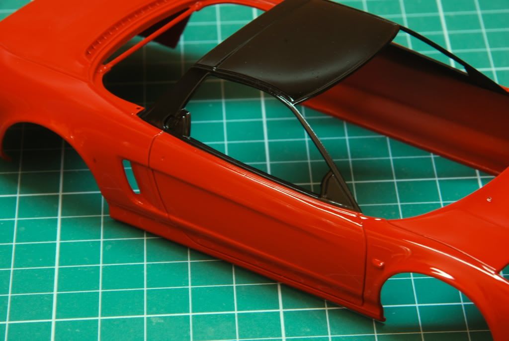

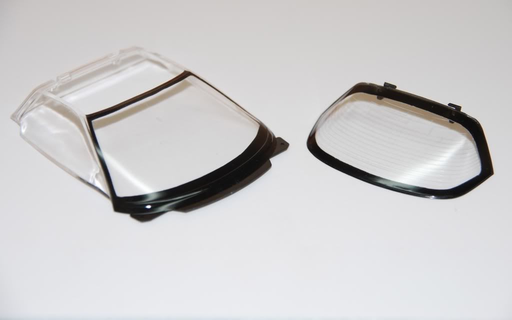

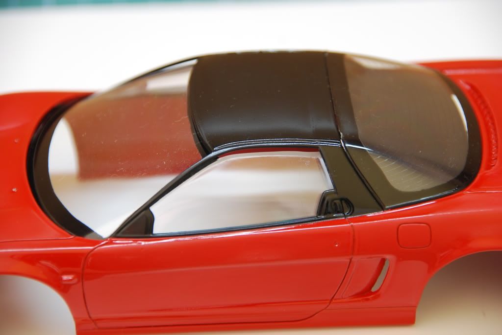

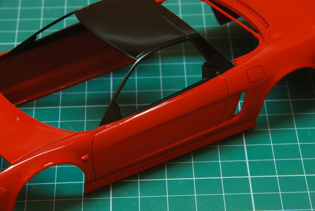

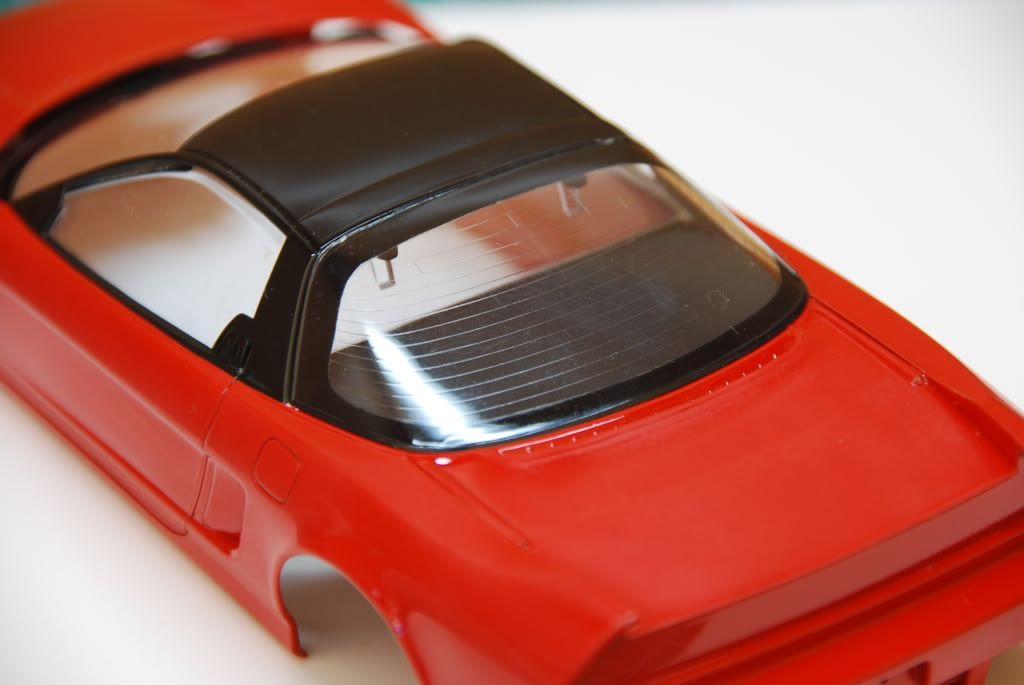

Jeszcze kontynuacja:
Tamiya XF1 Acrylic
Maski zdały egzamin, jestem z nich dumny :D
TomZak
Posty: 442
Dołączył(a): niedziela, 2 stycznia 2011, 20:29
Re: Honda NSX - Tamiya 1/24
Postprzez Korowiow » poniedziałek, 27 sierpnia 2012, 15:36
Zawsze w cywilach robią na mnie wrażenie ramki na szybach. U Ciebie wyszły świetnie.

Korowiow napisał(a):Zawsze w cywilach robią na mnie wrażenie ramki na szybach. U Ciebie wyszły świetnie.
Dzięki, starałem się :lol: Poprzednie spaprałem, że aż wstyd więc zgodnie z obietnicą na początku wątku jest lepiej ;o)

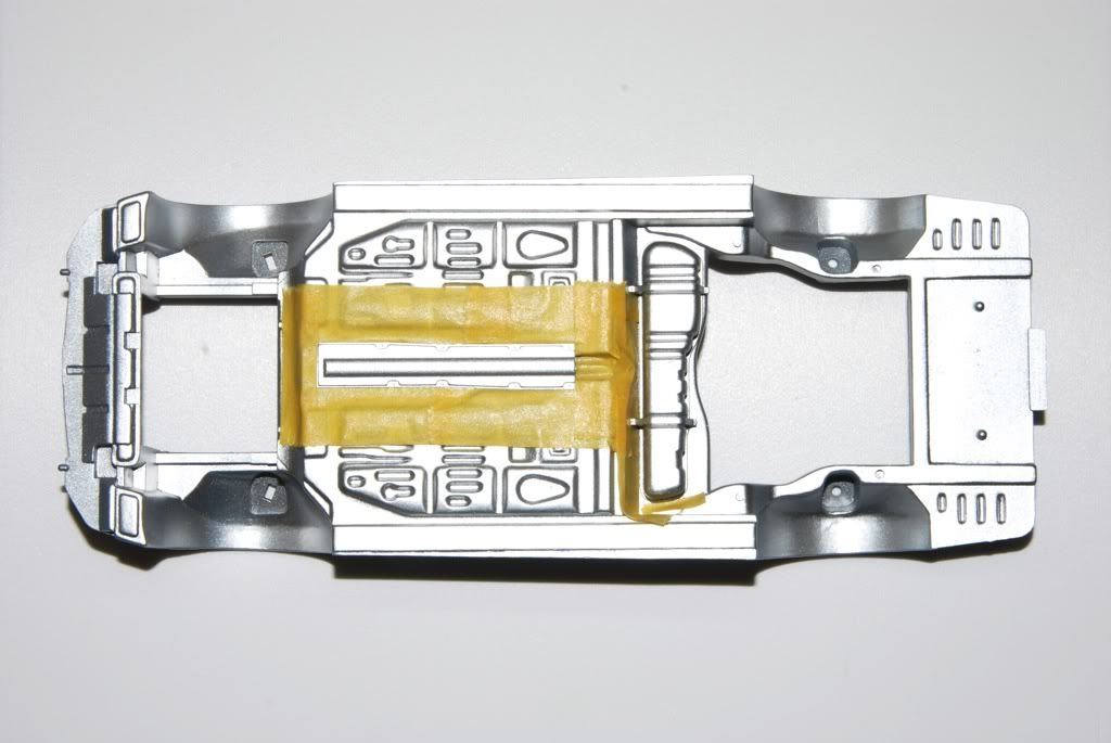

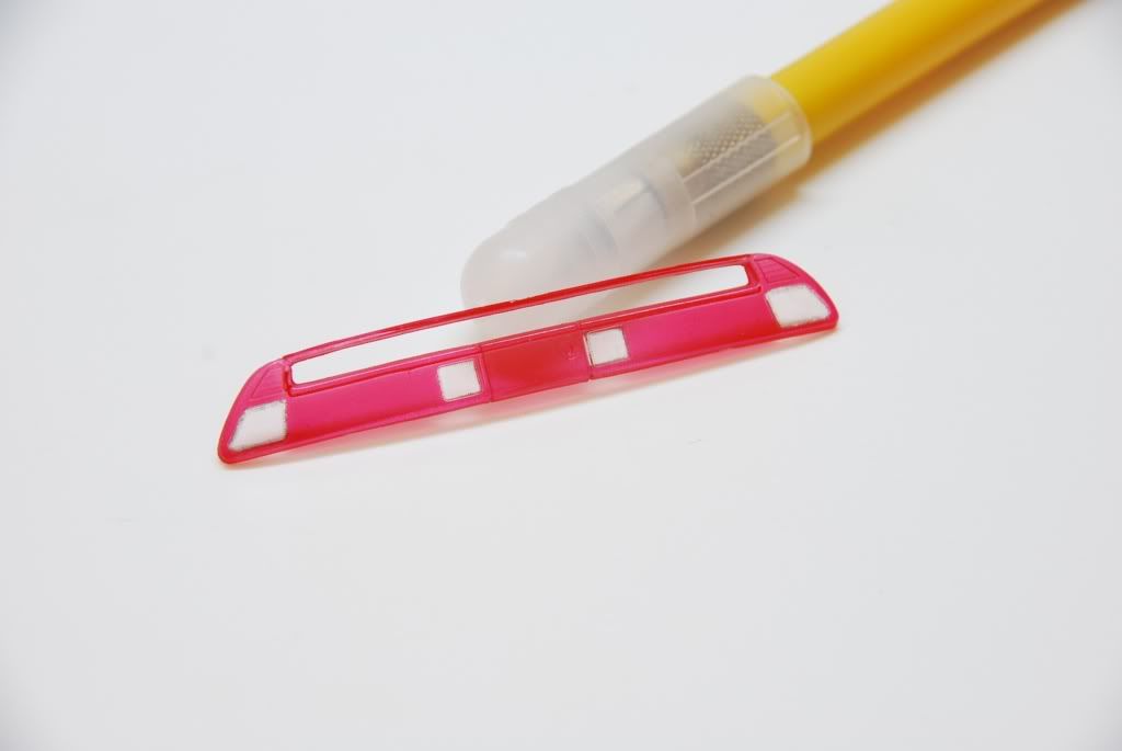

Postprzez TomZak » wtorek, 28 sierpnia 2012, 10:50
Zdjęcie poglądowe :lol: podwozia do postu wyżej (malowane X11, bo TS17 nie mam):

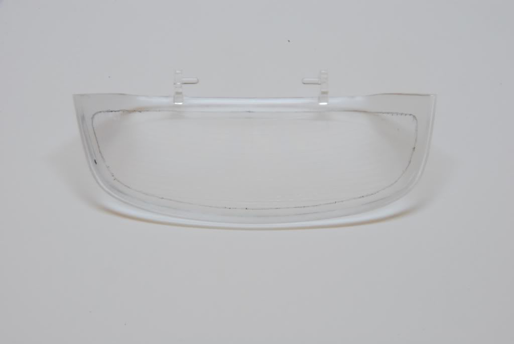

Tylna lampa po czyszczeniu - wcześniej zachciało mi się malować Pactrą teoretycznie przezroczysty pomarańcz :roll: Moczenie w docie pomogło. Zamaskowałem najpierw to co ma zostać niepomalowane i pomarańczowe - pierwszy idzie clear red, bo jest go najwięcej, a potem może nawet pędzelkiem uzupełnię. Maskowałem tą samą metodą co szyby.

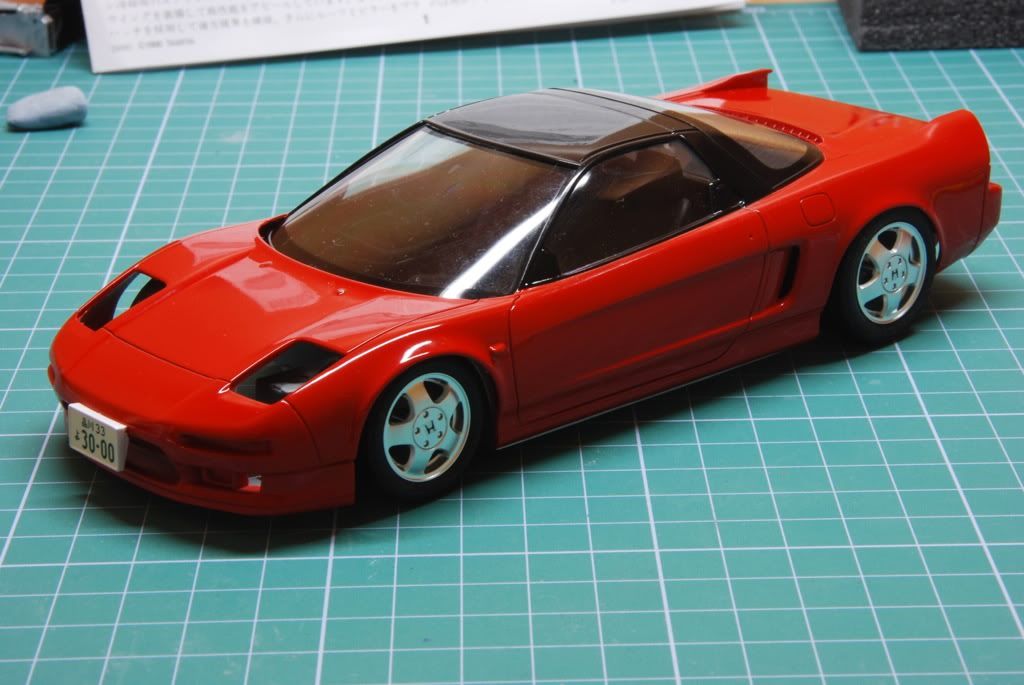

Robię podobnie - używam pół zbiorniczka acetonu. Dzisiaj malowałem 3 kolory pod rząd - Base White, przezr. czerwony, biały połysk i spróbowałem nie używać ręcznika - było jednak lepiej. Wodę również przetestowałem - wszystko razem polepsza sprawę. Zauważyłem też, że w bezbarwnym mam kurz :shock: Nie wiem jakim cudem, ale trudno. Poszła dzisiaj chyba ostatnia warstwa. Musiałem też ratować mój kompresor - po 15 min pracy aż trochę parzył... Kilka kropel oleju silnikowego do dziurki wylotowej i gitara.
Stan na dziś:
Green ;o) (ołówek został wyczyszczony, kierunkowskazy też są już pomalowane /pędzel - więcej nie będę malował pędzlem - efekt końcowy pozostawia wiele do życzenia/ ale zapomniałem zdjęcia zrobić)
Na ostatnim zdjęciu stoi na kołach, nie są w żaden sposób przymocowane więc może być krzywo.
Generalnie nic nie jest przyklejone - tylko BluTack, bo musiałem zobaczyć jak wygląda ;o)
