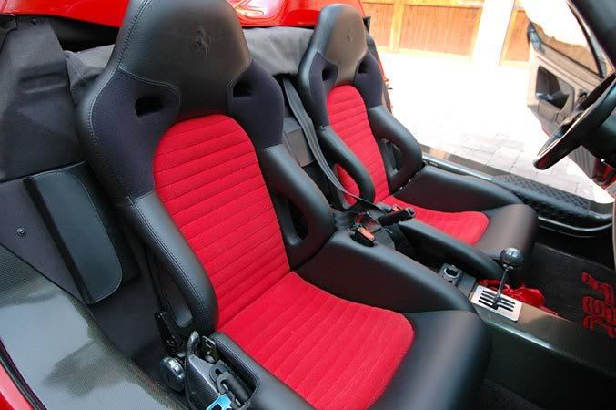

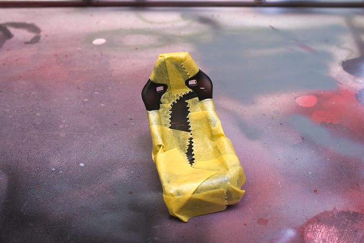

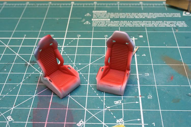

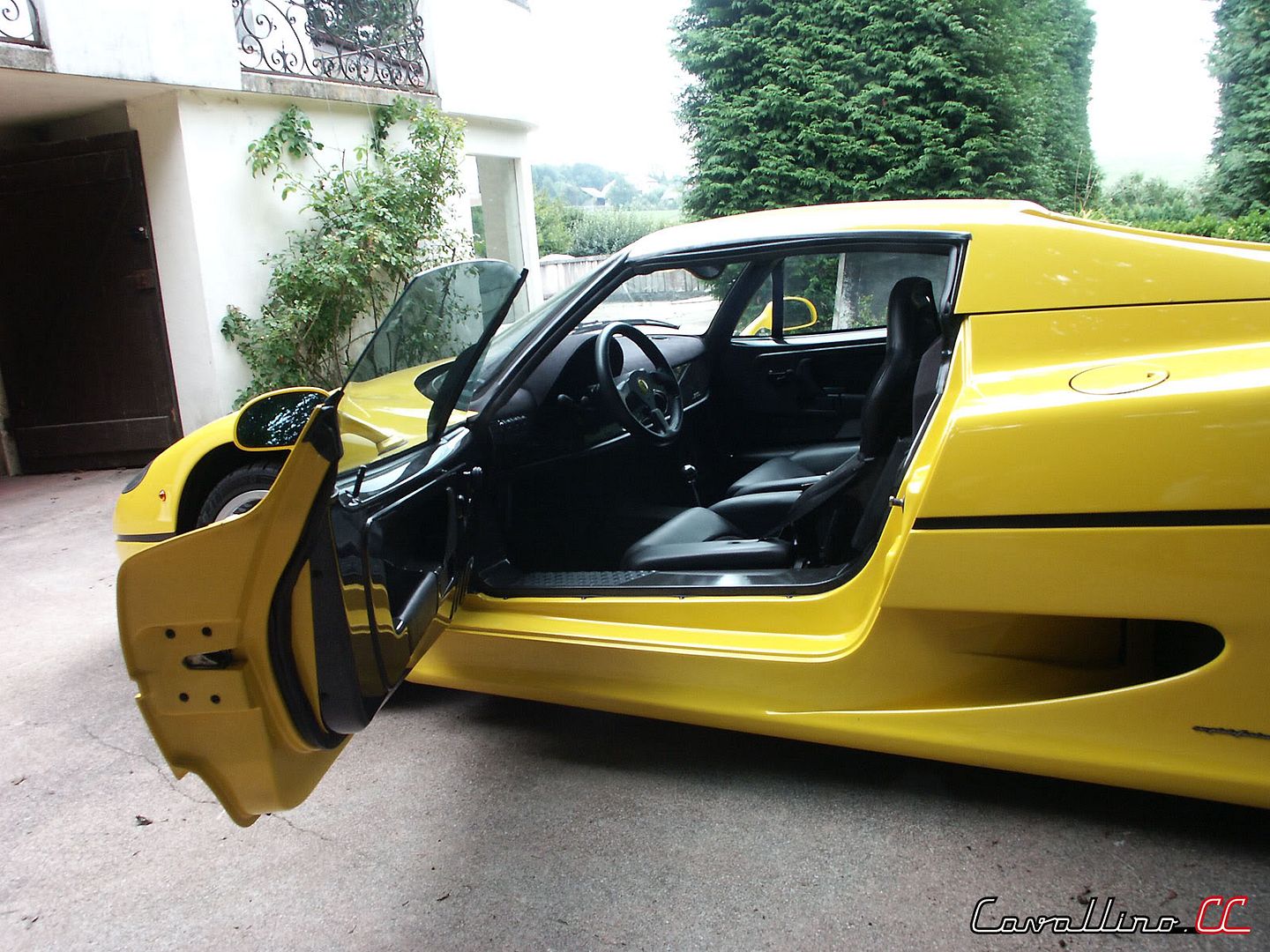

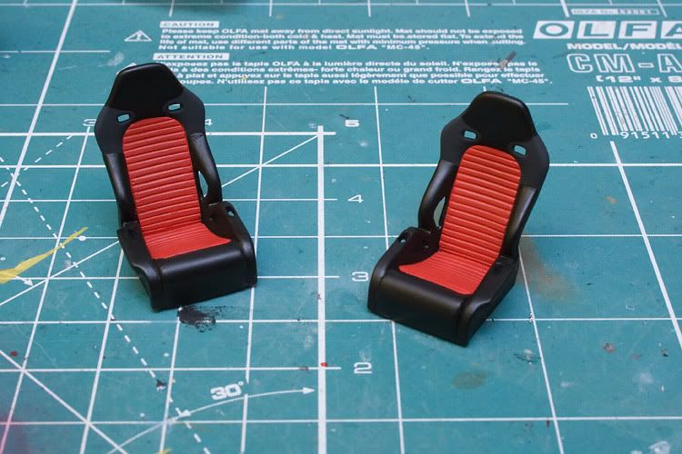

Fotele z zestawu były pełne, na zdjęciach widać że w oparciu z boków są spore otwory
wyciąłem je w tych z modelu, wydłubując jeszcze miejsce na zapięcie pasów

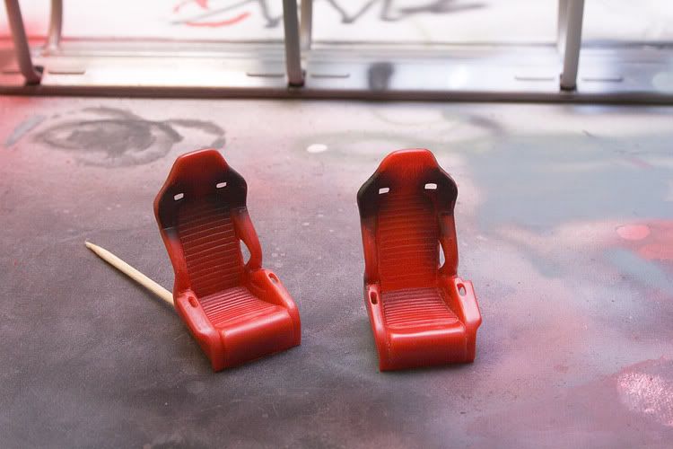

następnie środkową część siedzeń pomalowałem podkładem Mr.BaseWhite a na to położyłem czerwony mat z pactry. Jakoś ten odcień mi najbardziej pasował.
Po wyschnięciu czerwoną część zamaskowałem tamiyowską taśmą i całość pomalowałem czarnym półmatem X18, który w dalszej części prac zakleiłem wspomnianą taśmą i folią BMF, tak żeby pomalować wstawki z innego materiału (w sumie nie wiem co to - alcantara?) malowałem to z aerografu mieszanką taką samą jak górną część deski.

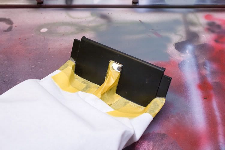

Przy okazji pomalowałem część 'wanny' wnętrza za siedzeniami pokrytą w oryginale tym samym materiałem
Przed malowaniem zamaskowany element:
Po zdjęciu taśmy fotele wyglądają tak:

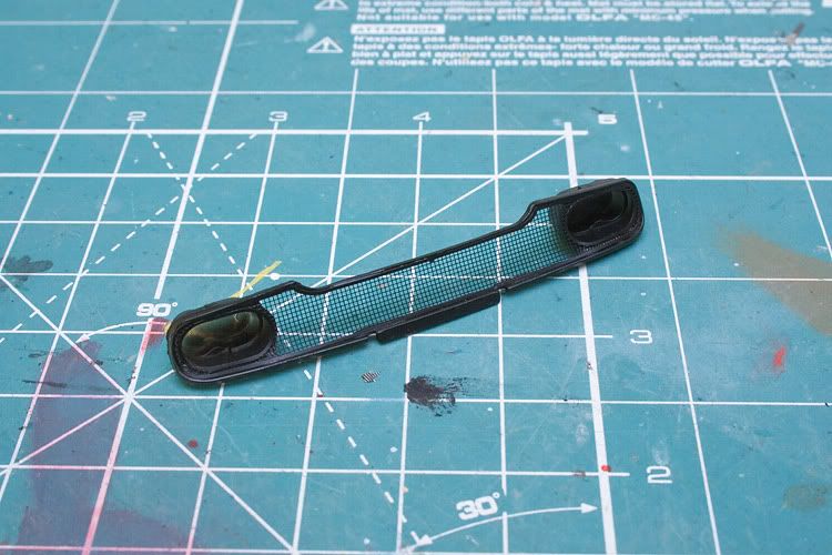

Pokleiłem też połamaną przy wycinaniu ramkę z siatką do umieszczenia między tylnymi lampami, w sumie same lampy też mają być w tym elemencie.

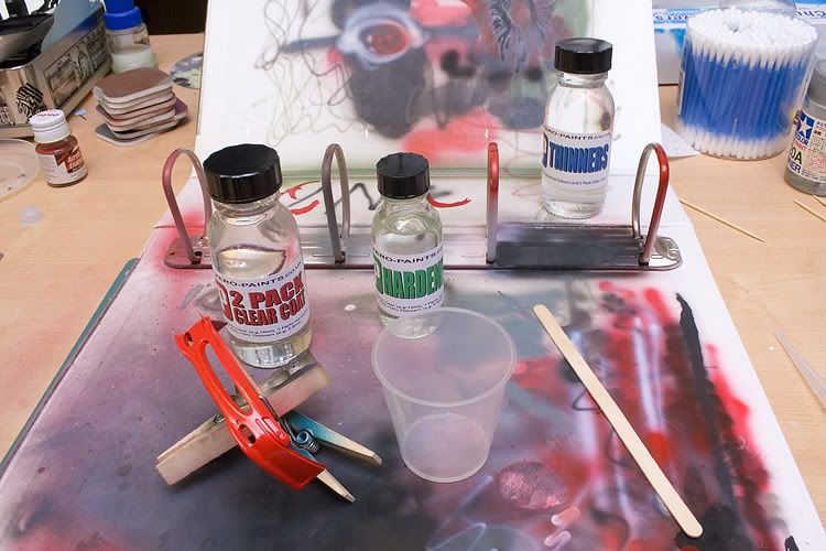

Rozpakowałem sobie też w końcu pudełeczko zakupione w HB, założyłem rękawiczki z zestawu i zacząłem mieszać miksturę
Ło matkoo jak to śmierdziii przy malowaniu

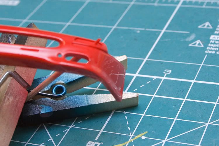

Dałem za mało rozcieńczalnika no i nie kładło się idealnie. Mam do spolerowania 'skórkę pomarańczy'. :-/
Nic to. Chciało mi się eksperymentować z nowym lakierem to mam. Dodatkowo aerograf 'rzygał' kroplami lakieru i w kilku miejscach mam do spiłowania 'gluty'. Chyba czas zainwestować w przyzwoitsze psikadełko (takie wytłumaczenie że to niby wina sprzętu a nie operatora ;) )
zderzak jeszcze jakoś wygląda, ale główny element karoserii już nie

TomekWnęk napisał(a):Dałem za mało rozcieńczalnika no i nie kładło się idealnie. Mam do spolerowania 'skórkę pomarańczy'. :-/
Myślę, że nie będzie z tym większego problemu. Lakier ten jest bardzo twardy i wyśmienicie się go poleruje.

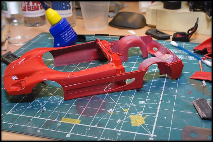

Ja szlifowałem karoserię po nie do końca udanym lakierowaniu i zauważyłem że do doklejenia są wloty powietrza do chłodnicy oleju i klimatyzacji. Jeśli wkleiłbym to po polerowaniu, to widoczny by był ślad łączenia którego w oryginale nie ma. Podobny błąd zrobiłem przy F430.
Wkleiłem więc te elementy i przeszlifowałem, oczywiście musi być szpachlowanie.

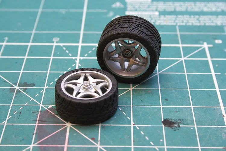

Dorobiłem 'koniki' na kołach. W zestawie są kalki z logo ferrari na żółtym tle, na wszystkich zdjęciach jakie mam są całe srebrne/chromowane. Wyciąłem więc kołeczka z blaszki - jakieś pozostałości i na to nakleiłem 'koniki' z zestawu CM.
Koła teraz wyglądają tak, opony jeszcze do przeszlifowania

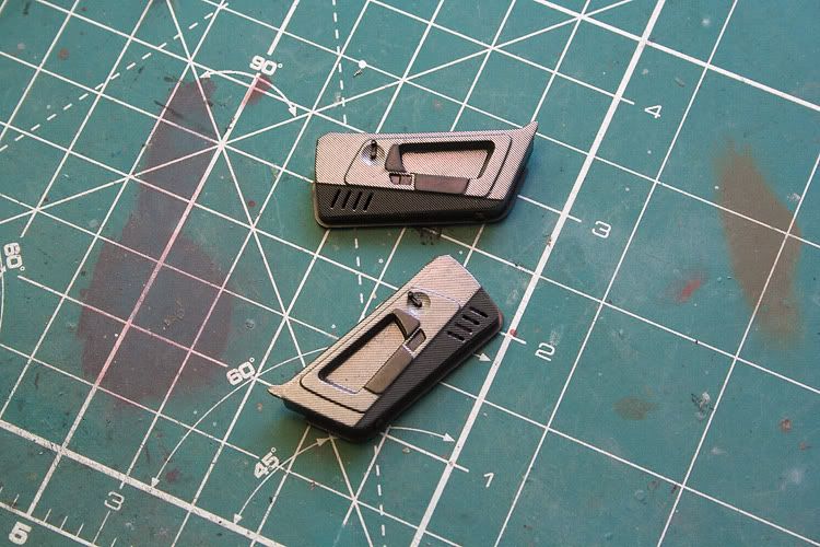

Dokończyłem oklejanie karbonem boczków drzwiowych

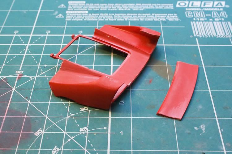

Przy polerowaniu całości karoserii stwierdziłem że nie dam rady wyszlifować, wypolerować elementu pod skrzydłem spojlera więc go wyciąłem 'czeską piłką'
Po wybłyszczeniu wkleję to na swoje miejsce.

Wycięte skrzydło będziesz jeszcze jakoś retuszował?

portalus napisał(a):Wycięte skrzydło będziesz jeszcze jakoś retuszował?
Tak. Mam jeszcze kilka miejsc do malowania, więc i to pomaluję raz jeszcze.

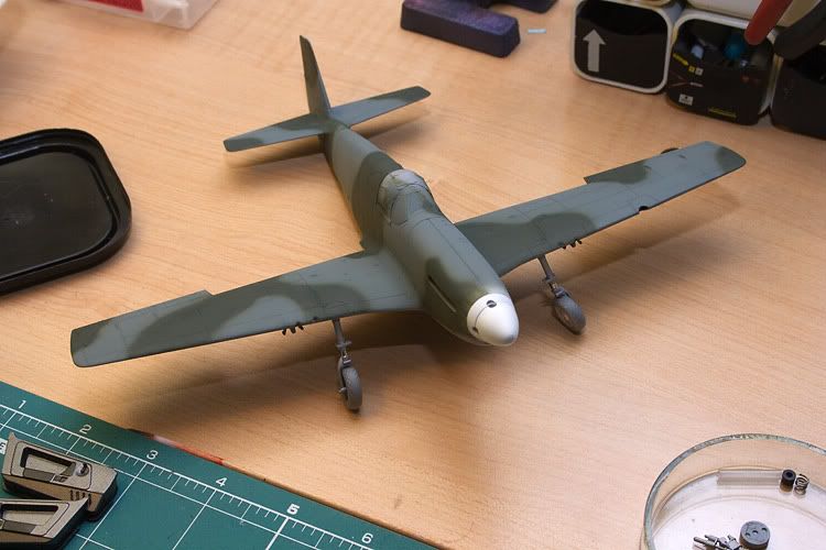

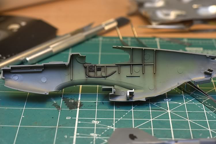

Timi napisał(a):Tomek pokaż no tego P51 co masz w podpisie
ee jak skończe to może pokaże, tak się chciałem pochwalić że coś się u mnie dzieje w temacie '48' ;)

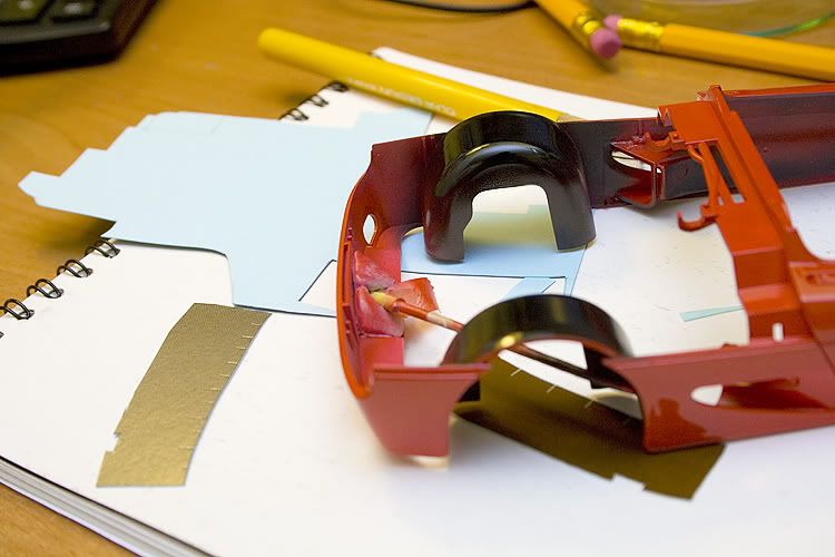

Po wyrównaniu łączenia elementów 'za drzwiami' psiknąłem to miejsce surfacerem
Z kartonu wyciąłem sobie szablon do wyrycia zaszpachlowanego kawałka linii drzwi i za pomocą szpilki zamocowanej w oprawce skalpela zacząłem ryć
Po chwili rzeźbienia różnymi narzędziami i przeszlifowaniu papierem linia była gotowa, pomalowałem więc to miejsce MrBaseWhite

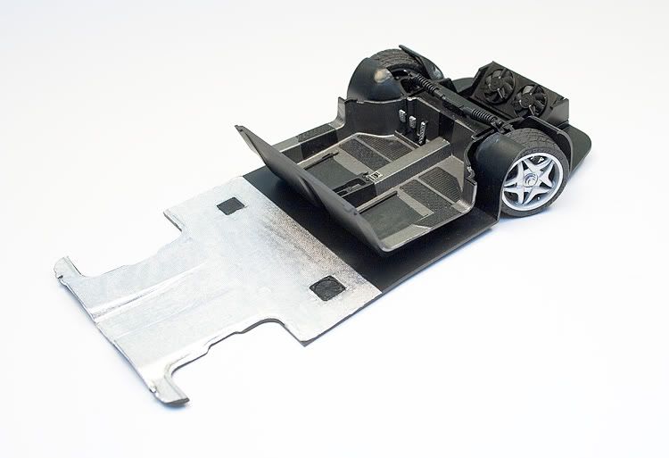

Podwozie było takie monotonne, czarne. Delikatnie przejechałem papierem ściernym wzdłuż osi modelu i równie delikatnie 'przypudrowałem' pastelami

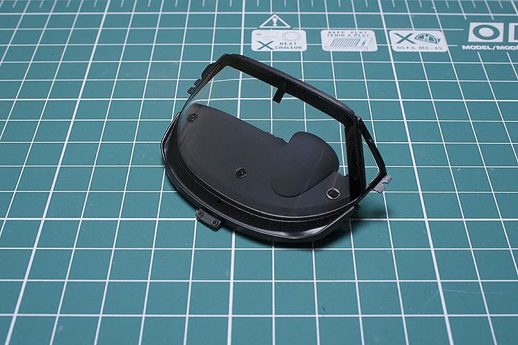

Zrobiona też przednia szyba, sklejona 'wikolem' z deską.

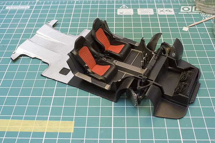

Skleiłem 'kabinę' z płytą podwozia i z przednimi kołami wygląda to tak

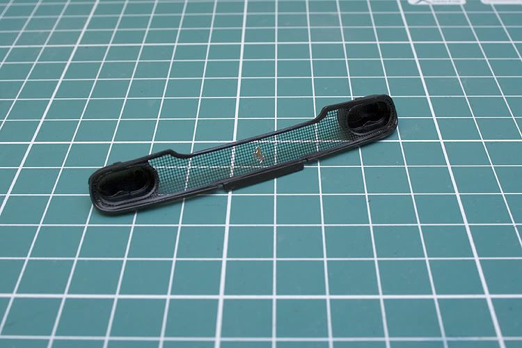

Po kilkukrotnym szlifowaniu ramki siatka do tyłu jest ok, nie mogłem się powstrzymać i nakleiłem 'konika' w sumie jest szansa że odpadnie przy manewrowaniu ale co tam :)

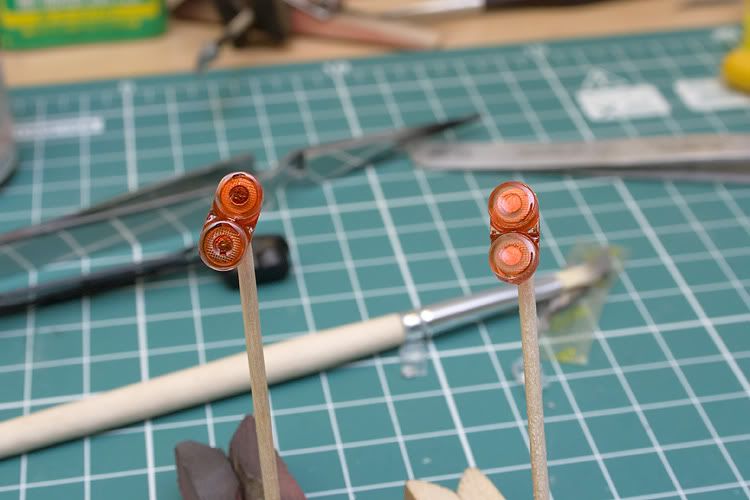

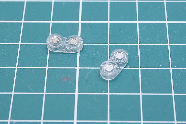

Wczoraj zacząłem malować tylne lampy. Zamaskowałem światła cofania i kierunkowskazy BMF'em
I pomalowałem czerwonym 'klarem'

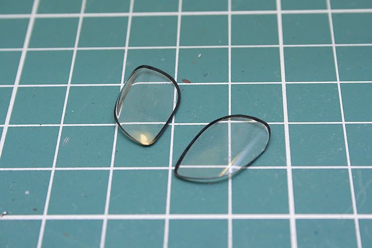

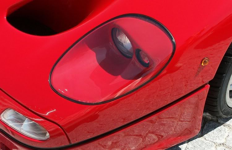

Zrobiłem uszczelki przy kloszach przednich lamp. W oryginale są wyraźne.
Mam nadzieję że w modelu będzie ok.

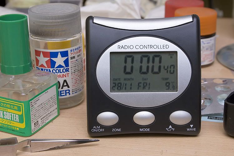

Z temperaturą w warsztacie niewesoło ;)
ale jak to ktoś kiedyś pisał
Niech nikt nie myśli, że jestem masochistą – to pasja!

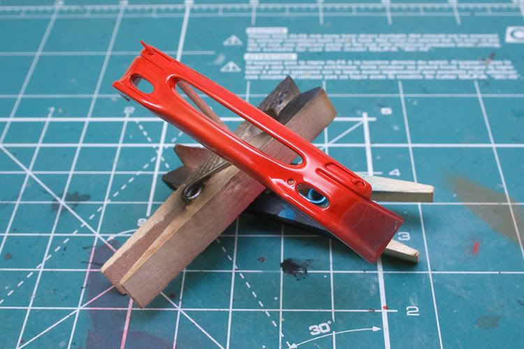

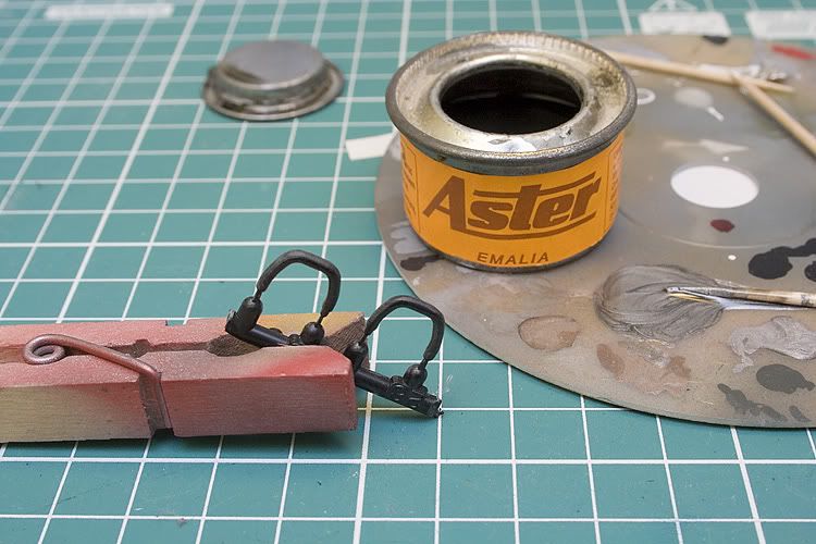

Pomalowałem pałąki na kolor gun metal - farba wygrzebana w szufladzie, malowanie pędzlem. Przed operacją
później aerografem pokryłem te części klarem.

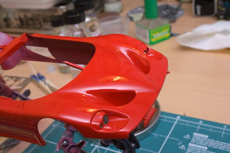

No i pomalowałem karoserię bezbarwnym, znów chemoutwardzalny zero. Tym razem rozcieńczyłem mocniej i wygląda na to że jest ok.

TomekWnęk napisał(a):Obrazek
To zdjęcie zapowiada smakowity finał.
