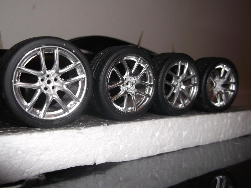

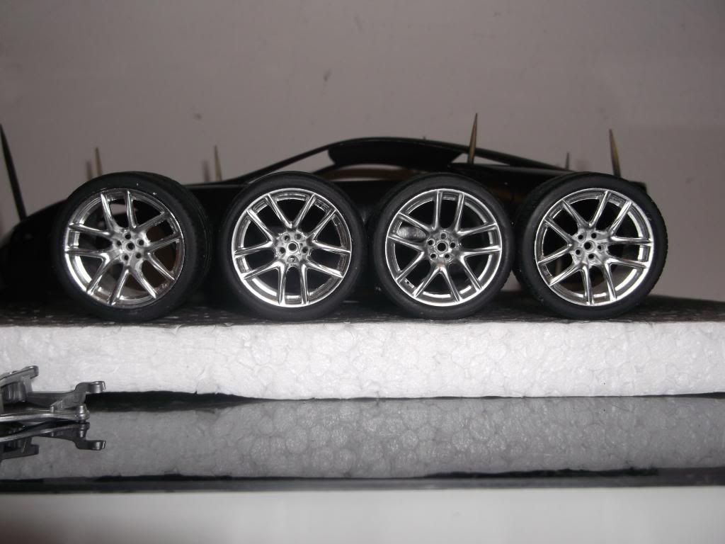

W tak zwanym międzyczasie pojawiły się kółka przygotowane pod Kreta, śrubki z T2M i wentyle z ... już nie wiem skąd :mrgreen: Przy okazji jako, że Kret jest mi czymś zupełnie nieznanym to jakie proporcje najlepiej zastosować???

Do słoika np. 0,5 litra wlej ciepłej wody (nie za gorącej tylko ciepłej), wrzuć felgi , sypnij łyżeczkę kreta, zamknij i zostaw na chwile, będziesz widział jak schodzi chrom. Minus tej operacji jest taki, że może pozostać żółtawy nalot po tym chromie, ale ponoć i na to też jest sposób :).

Postprzez MesserDesign » środa, 29 maja 2013, 10:15
Osobiście odradzam kreta. Ciut więcej sypniesz, woda będzie bardziej gorąca i może uszkodzić felgi...
Jeżeli chcesz zmywać chrom itp to zdecydowanie polecam "cleanlux" - zmywacz do sidoluxu. Dostaniesz to w większych sklepach, na dziale z chemią gospodarczą. Chrom zmywa w kilka min, na Twoich oczach. Jest ultra bezpieczny dla plastiku - zmywam w nim karoserie z wszelkiej maści farb, niekiedy po tydzień leżenia w tym specyfiku i nic mi się z plastikiem nie dzieje ;)

Postprzez cayman » środa, 29 maja 2013, 13:19
MesserDesign napisał(a):Osobiście odradzam kreta. Ciut więcej sypniesz, woda będzie bardziej gorąca i może uszkodzić felgi...
MesserDesign
Mnie kret jeszcze nie zrobił żadnej krzywdy a dużo chromu z różnych części zmywam.
Pozdrawiam Piotrek

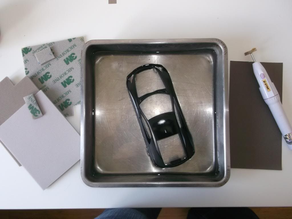

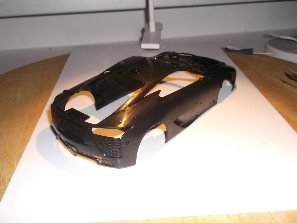

Postprzez Dorotka » środa, 29 maja 2013, 14:06
Efekt jest mniej więcej taki jak widać na zdjęciu. Problem polega na tym, że nie mając w rękach od 15 lat modelu nie mam skali porównawczej i nie wiem czy to już, czy jeszcze... Praktycznie starałem się jedynie "zniszczyć" lakierową skórkę. Wystarczył papier 6000 i 8000, zielona gąbka 3M była chyba za ostra. Według mnie, po drobnych jeszcze poprawkach można lać lakier. Ale jak coś pieprzę to mnie poprawcie :mrgreen:
P.S. Na zdjęciu są jakieś refleksy wyglądające jak przetarcia ale w rzeczywistości nie występują.

Postprzez Kazik » środa, 29 maja 2013, 15:06
Jeśli usunąłeś skórkę to powinno być ok.
Ważne też aby nie było grubszych rys.

Re: Lexus LFA/Tamiya/1:24 (model na przypomnienie)
Postprzez Dorotka » środa, 29 maja 2013, 21:38
Czołem!
Nie mam zielonego pojęcia czy tak powinien wyglądać model przeszlifowany 6 i 8 tys., wyjęty wprost z kuwety (jest jeszcze woda) i przygotowany do kładzenia lakieru.Mam jedynie nadzieje, że tak. A jeżeli nie, to napiszcie czy nie pojechać nim do Kreta czy też innego świństwa :mrgreen:
Postprzez cayman » środa, 29 maja 2013, 22:50
Polej jeszcze wodą demineralizowaną żeby po wyschnięciu nie było plamek po kranówce i grzej bezbarwnym i tyle w temacie.
