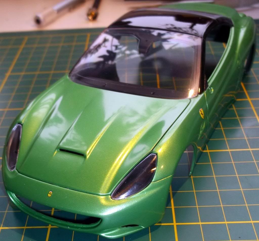

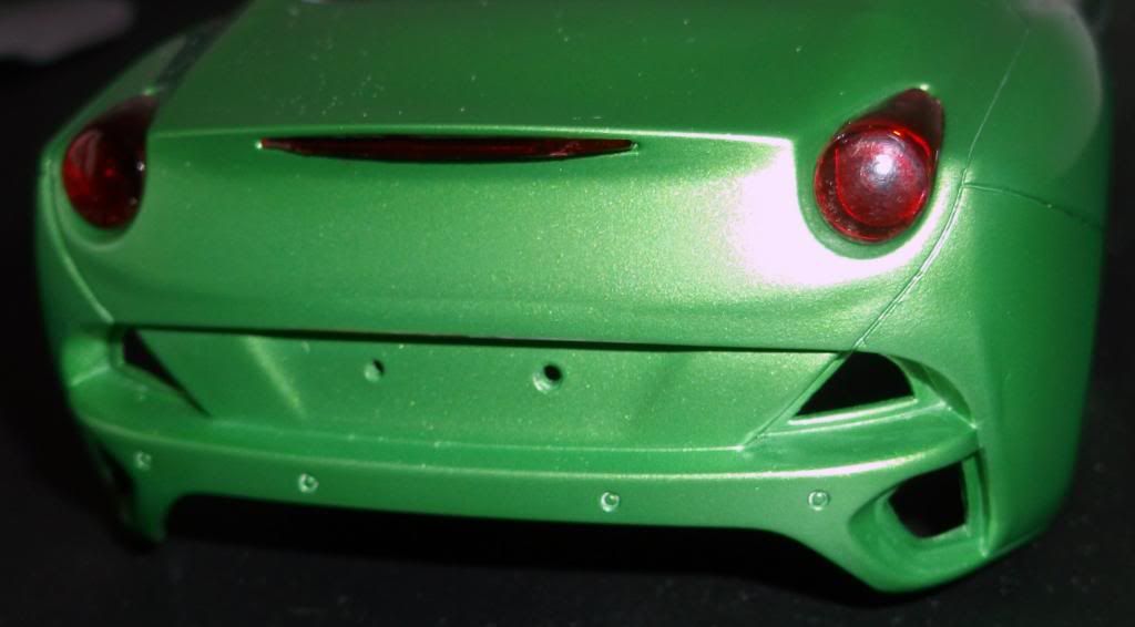

Tylne światła są nieco lepiej spasowane niż przednie. Przymiarka oczywiście na sucho w oczekiwaniu na już zamówiony Micro Kristal Clear. Przy okazji tego kleju mam pytanie na ile mocno on trzyma? Przednia szyba wymaga dość mocnego dociśnięcia po bocznych krawędziach, stąd moje pytanie. I jeszcze jedno... Gdzieś przeczytałem, że klej ma swoistego rodzaju konsystencję gumy po zaschnięciu. Tu mam obawę, że w przypadku przedniej szyby zacznie ona "odstawać"...

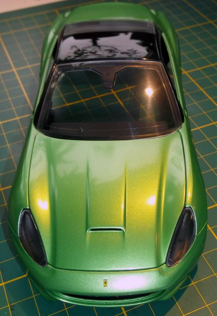

Tu lepiej widać o co chodzi z przednią szybą:

MKK nie docisnie Ci szyby. Nie jest odporny na prezenie materialu.

No właśnie też tak myślałem... I jak tu żyć Panie Premierze? Jest jeszcze jakiś specyfik Humbrola - nie pamiętam nazwy. Może on się "nada"?

Jezeli bardzo prezy, to niewiele mozesz zrobic.
Opcja 1 to na cieplo dopasowac szybe- ryzyko, ze sie zdeformuje niezgodnie z oczekiwaniami, zmatowieje, popeka mikroskopijnie.
Opcja 2 to zamaskowanie szyby np maskolem i proba przyklejenia jej na CA.

Niestety ... W mojej ocenie bardzo :( Doginać jej nie będę, za duże ryzyko .... Zostaje chyba faktycznie tylko CA. Tu jednak mam kolejną obiekcję, bo klej idzie na elementy malowane (szyba od wewnątrz) i obawiam się, że zwyczajnie zerwie farbę... I tak źle i tak niedobrze :-/

Może odrysuj od modelu maski z taśmy, zdrap farbę w miejscu klejenia, przyklej szybę CA i od wykonanych wcześniej masek pomaluj szybę na czarno. Nie będzie jak w oryginale, ale będzie wyglądało dobrze.

Miałem podobny problem w Audi R8 z revella. Musiałem namalować czarną ramkę szyby na zewnętrznej stronie szyby. Jak się da ładną błyszczącą, cieniutką warstwę, tak żeby nie było schodka od taśmy maskującej, to nawet to wygląda znośnie. Potem szybę wkleiłem klejem CA w żelu. Nie jest to idealne rozwiązanie, tylko kompromis. Ale już tak bywa z modelami źle spasowanymi, że trzeba kombinować i lepiej dla własnego zdrowia psychicznego od razu przyjąć że idealnie nigdy nie będzie ( i najlepiej często to sobie powtarzać).

A ja powiem stanowcze NIE jeżeli chodzi o CA i wszelkiego rodzaju elementy przezroczyste... CA + szyba = tragedia w 99% przypadków (mleczna szyba zamiast przezroczystej) !! Albo moje oczy szwankują, albo ta szyba nie leży wcale tak źle... Ja bym znalazł najmniej rzucającą się oczy pozycję dla szyby, przytrzymał ją w odpowiedniej pozycji taśmą tamiya wkleił do okola na MKK i po wyschnięciu zdjął taśmy i wypełnił resztę MKK.
Jeżeli się upierasz przy CA to tylko punktowo mikroskopijne ilości tak, żeby zmusić szybę do ustalenia się w odpowiedniej pozycji i potem resztę MKK wypełnić. Pamiętaj, że CA musi być dobrze wietrzone, żeby opary nie szły na plastik.
Siara... ten maskol to używasz w celu zabezpieczenia szyby przez kontaktem z oparami CA ? Tego nie stosowałem przyznaję się, więc może tędy droga, ale proszę Siarę o rozwinięcie elaboratu w w/w temacie :)

Postprzez siara1939 » piątek, 18 października 2013, 20:08
Dokladnie tak- maskol zabezpieczy szybe przed oparami, a po wyschnieciu CA bedzie go latwo mozna sciagnac z wewnetrznej czesci szyby.
Jezeli szyba prezy, to MKK nic nie da, bo zlacze sie rozejdzie.

Ja przy ostatnim modelu szyby kleiłem właśnie na CA. Zamiast maskolu użyłem taśmy Tamiya. Nie było zamglenia poza jednym miejscem, gdzie niedokładnie dokleiłem, ale to dało się usunąć polerując pastą Tamiya. Tylko, że u mnie nie było malowanych części szyby... Były "na styk".
A może spróbuj zamienić oryginalną szybę na cieńszą pleksę?

Dziś po przygięciu, szyba odstaje dokładnie tyle ile ma grubości od krawędzi łączenia. Nie chce już jej giąć...
Tatand napisał(a):a przy ostatnim modelu szyby kleiłem właśnie na CA. Zamiast maskolu użyłem taśmy Tamiya. Nie było zamglenia poza jednym miejscem, gdzie niedokładnie dokleiłem, ale to dało się usunąć polerując pastą Tamiya. Tylko, że u mnie nie było malowanych części szyby
No właśnie... Jeżeli nawet przyjąć, że uda się zamaskować szybę maskolem lub taśmą powstaje pytanie o reakcję farby i kleju. Tu pytanie. Czy zastosowanie utwardzacza do farby zmniejszy jej wrażliwość na klej?

W pracy przy niszczeniu szyby spróbuj tego (o ile będziesz chciał poeksperymentować :) )
MAFIX Alkacryl Plexi - profesjonalny klej do plexi 200 ml i tworzyw sztucznych.
Profesjonalny kryształowo przezroczysty szybkoschnący klej (1 - 10 minut) do klejenia plexi i profili w przemyśle reklamowym, tworzyw sztucznych, meblarskim, samochodowym i elektrotechnicznym.
Jest bardzo wytrzymały na naprężenia i bardzo mocno wiąże sklejane powierzchnie więc prężenie szyby w tym przypadku niema znaczenia .
Musiałbyś poćwiczyć troszkę z ty klejem, gdyż nakładać trzeba go ze sporym wyczuciem.

Humbrol Clearfix się nie nada zupełnie. Trzyma słabiej niż wikol. Ten specyfik (klejem bym tego nie nazwał) służy to tworzenia oszklenia np w pasażerskich 1/144 - tworzy się nim cienkie błonki.

Nie mogłem się powstrzymać i jeszcze raz zagotowałem wrzątek. Jest nieco lepiej, ale metoda jest muszę przyznać dość "horrorystyczna" :mrgreen:
