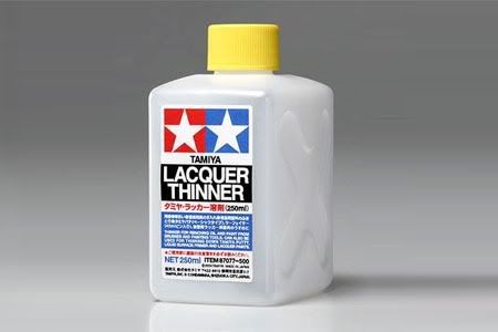

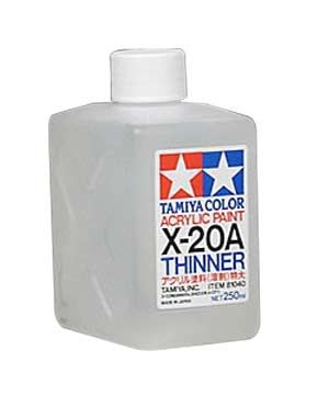

Postprzez Mr. Headshok » piątek, 27 listopada 2009, 17:22
Najlepiej dedykowanym rozcieńczalnikiem:
Chociaż ja tamiyowskie akryle rozcieńczam takim:
Ten drugi daje, moim zdaniem, lepsze efekty (półmat jest bardziej półmatowy, a połysk bardziej błyszczący :P ).

Tak myślałem. Lacquer thinnera to u nas raczej nie uświadczysz, ale widziałem w hiro. Apropos czy ktoś mogłby mi zrealizować zamówienie z hiroboy-a? Najlepiej ktoś z warszawy. Nie mam tam konta, karty kredytowej też nie. Nie chce specjalnie zakładać sobie karty tylko po to aby kupować za granicą.

Meksyk89 napisał(a):Tak myślałem. Lacquer thinnera to u nas raczej nie uświadczysz...
Jesteś pewien?
Proszę :arrow: http://www.mojehobby.pl/szczegoly.php?g ... teg=115244

Postprzez Macio4ever » piątek, 27 listopada 2009, 21:20
Farby akrylowe Tamiya można też rozcieńczyć Gunze Leveling Thinnerem, działa bez problemu.
Należy pamiętać, że używanie żótego Gunze lub żółtej Tamiyi podnosi agresywność takiej farby (jak również daje lepsze trzymanie podłoża). Piszę w kontekście kalek lub np kładzenia na emalię
