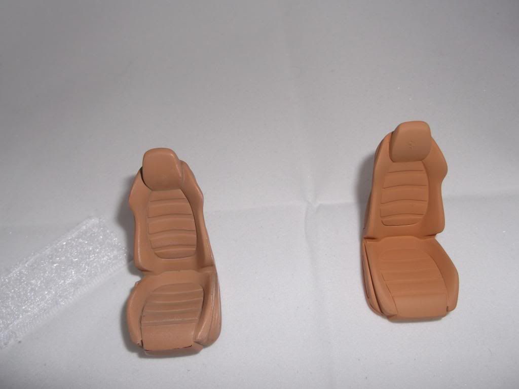

sidolux ze 2-3 warstwy lub inny akrylowy, washe miga są olejne, więc nie "pogryzą się" :)

Dorotka napisał(a):Rozumiem z twojej wypowiedzi, że kierunek jest ogólnie słuszny i że efekt jest taki o jaki chodzi w sensie istoty sprawy...
Tak jest :D . A o zdjęciu wspominałem dlatego , że prawdziwe fotele w samochodzie są w cieniu . Jeśli zdjęcie będzie mocno naświetlone to wyjdzie coś innego na obrazku . :-/ Tak jakoś :-/ .

Ależ właśnie o to mi chodzi żebyście się mądrzyli... Jak pisałem dla mnie to rzecz całkiem nowa więc łykam wszystko jak indyk.... Zastanawiam się czy ten "łosz" jest dobry z racji tego że jest olejny... Strasznie (w mojej ocenie wpłynął na kolor próbki) - zdjęcie poniżej. Może najpierw powinienem na te fotele położyć lakier błyszczący (olejny -Gunze) i dopiero "łosiować"? Sorry jeżeli pytania te i następne będą z Waszego punktu widzenia bez sensu :P

Wash na matowej powierzchni zadziała również jak filtr, bo nie spłynie w całości w zagłębienia i pigment osadzi się w niewielkim stopniu na całej powierzchni.
Wash na błyszczący powinien w całości spłynąć do zagłębień. Ewentualnie łatwo go będzie zetrzeć ( z matu nie za bardzo).

Połysk albo półmat.
Pamiętaj Jacku, że jeżeli model był lakierowany lakierem akrylowym, washa robimy olejnego/emaliowego i na odwrót.

rotpol13 napisał(a):Połysk albo półmat.
Ha!
Czyli postąpiłem od dupy strony :lol: Muszę więc jutro (przy olejnym farbie bazowej) popylać do Martoli i kupić albo lakier błyszczący akrylowy i kłaść na to co mam, lub psiknąć błyszczącym olejnym i kupić akrylowego "łosia" :mrgreen: :mrgreen:

Najpierw spróbuj może ze "zwykłym" bezbarwnym z Gunze jakim lakierowałeś karoserię. To lakier celulozowy, nie straszny mu rozcieńczalnik akrylowy jaki i olejny - przyjmNie każdy z rozpatrywanych washy. A jak wash całkowicie wyschnie, to znów Gunzem - tylko że może ładniej będzie satynowym?
Albo w ogóle od razu satynowym, na to wash i nie zabezpieczać tego po wyschnięciu.

Postprzez Dorotka » niedziela, 10 sierpnia 2014, 20:54
levee napisał(a):Najpierw spróbuj może ze "zwykłym" bezbarwnym z Gunze jakim lakierowałeś karoserię. To lakier celulozowy, nie straszny mu rozcieńczalnik akrylowy jaki i olejny - przyjmNie każdy z rozpatrywanych washy.
I tego będę się trzymał, bo nie będę musiał z domu wychodzić :mrgreen: :mrgreen: :mrgreen: Zobaczymy jak to wyjdzie i ewentualnie ruszę w miasto :mrgreen: :mrgreen:

Postprzez g_kamyk » niedziela, 10 sierpnia 2014, 21:03
Dorotka napisał(a):
levee napisał(a):
P.S. Ta satyna od Humbrola? Gunze zdaje się, że nie robi?
Robi, robi... Sam stosuje C181
Sprawdzone.. Kładziesz GX100, wash (ja daje olejny z farb VanGogha), scierasz nadmiar White Spirit, C181 i cieszysz się z efektu

Postprzez Dorotka » niedziela, 10 sierpnia 2014, 22:06
g_kamyk napisał(a):Sprawdzone.. Kładziesz GX100, wash (ja daje olejny z farb VanGogha), scierasz nadmiar White Spirit, C181 i cieszysz się z efektu
Dzięki! Aby się upewnić - zastąpienie VanGogha MIG-iem i zmycie go też MIG-iem nic nie zmienia?
