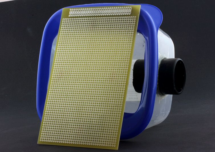

oprócz tego kupiłem też kilka rzeczy potrzebnych do budowy vacu maszyny (sposobem, który zaprezentował ostatnio spiinacz) i powoli ją składam do kupy.
Pozostaje mi jeszcze dokończyć ramkę do trzymania folii i niebawem pierwsze próby.

Jak tylko dotarł do mnie ten model i pierwszy raz go oglądałem od razu stwierdziłem, że dobrze by było gdyby był w wersji „full open". O ile w temacie silnika jest sprawa „fabrycznie” załatwiona (kwestia dopracowania zawiasów, ale to przy innej okazji) to kokpit jest otwarty jedynie przy pomocy zdejmowanego fragmentu dachu. Należałoby wyciąć drzwi i zrobić je otwierane. Zagadnienie sobie rozpracowałem i jest do zrobienia. Zawiasy były bardzo proste żeby nie powiedzieć toporne w tej serii Porsche. Pozostaje oszklenie. Fabryczna szybka Tamiya jest standardowo gruba i przód jest odlany razem z boczkami. Można rozciąć, ale jak by to wyglądało przy tej grubości szybki. Doszedłem do wniosku, że warunkiem otwarcia będzie wykonanie nowego „oszklenia” z folii. Pierwsze próby bezodkurzaczowego formowania na gorąco były mizerne i trochę się zniechęciłem. Potem trafiłem na ciekawe linki formowania próżniowego, które podrzucił na AFie w którymś poście miniman vel. klutz_100, czyli Steven i stwierdziłem, że trzeba jednak domontować ten odkurzacz, w czym już na 100% utwierdził mnie spiinacz.

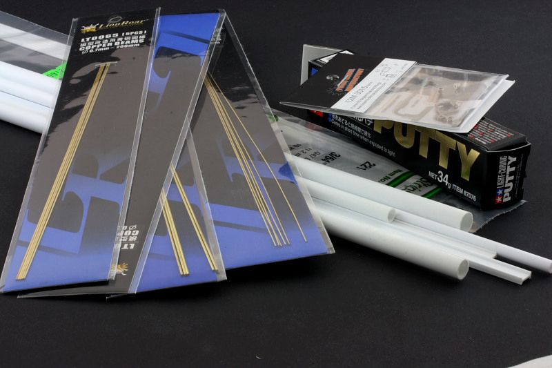

Poprzyglądałem mu się i stwierdziłem, że nietrudno go będzie dorobić. Największy kłopot miałem z określeniem jego wielkości, ale jakoś poszło. Przy okazji wykorzystałem mój niedawny nabytek z Hiro – wybijaki
do tego trzy pręciki okrągłe o różnych średnicach, jeden heksagonalny drucik stalowy do umocowania i gotowe

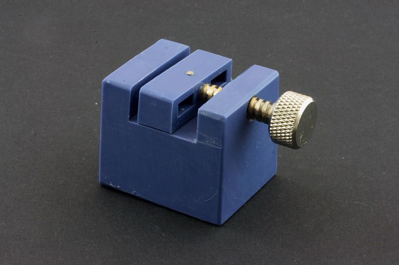

Ale mnie także ciekawiło to ciemnoniebieskie "coś"... imadło? Z tworzywa? Pochwal się! Poproszę zdjęcie :P

Mr. Headshok napisał(a):także ciekawiło to ciemnoniebieskie "coś"... imadło? Z tworzywa?
Też zwróciłem na to uwagę.
Dodatkowo mam pytanie o wybijaki. Różnią się poważnie od takich z castoramy?

To coś to imadło.
Kupiłem jakiś czas temu nie pamiętam już gdzie. Pamiętam, że kupując zobaczyłem w sieci fotkę tego typu
nie było punktu odniesienia żeby ustalić wielkość. Trochę się zdziwiłem/rozczarowałem jak przyszło pocztą takie coś
ale teraz przydaje mi się przy cięciu pręcików itp. drobiazgów. Mam pewny i szybki uchwyt.

Fajne narzędzie! Muszę sobie podobne sprawić.
Dobre w nim jest to, że płaszczyzny, które chwytają obrabiane elementy są z tworzywa - bezpieczniejsze dla nich.

Imadełko się przydaje, ja mam co prawda stalowe ale łapie pewnie nawet fototrawionki.

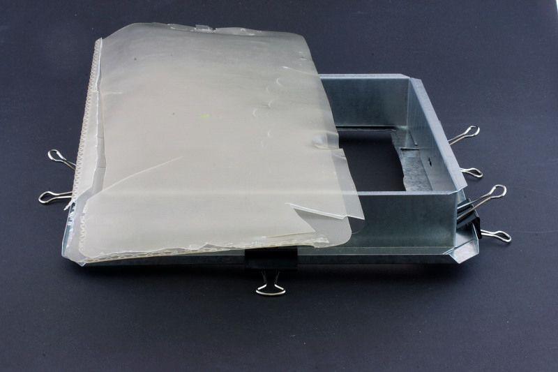

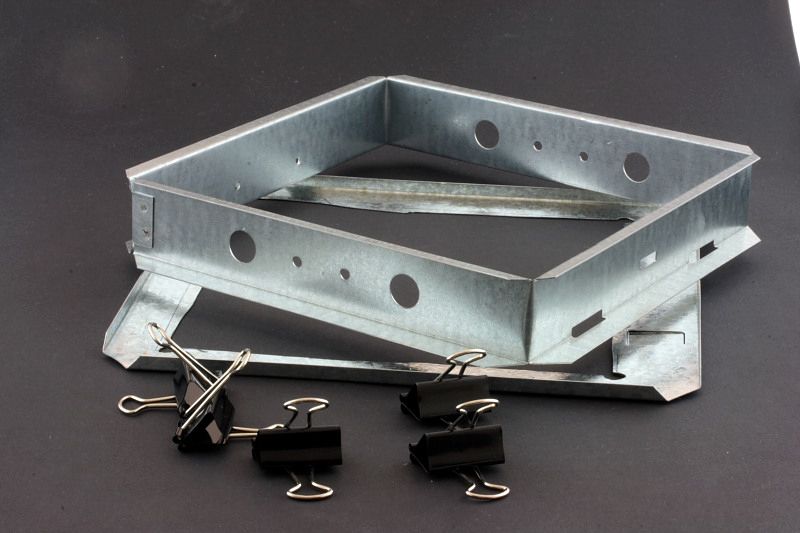

Folia, którą dostałem od spiinacza (jeszcze raz dzięki!) ma bardzo fajną fakturkę i możliwe, że wyjdzie dokładnie coś takiego jak na fotkach, które pokazywałem. Mam tylko chwilowo jeden kłopot. Ramkę, którą do tej pory wykorzystywałem do rozgrzewania folii zrobiłem z drzwiczek rewizyjnych, o wym. 20x20cm z wyciętym kwadratowym otworem
Taki patent, który wpadł mi do głowy przy okazji wizyty w Castoramie.
Jednak tym razem dla tej folii drzwiczki są za duże. Nie chwycą jej wszystkimi krawędziami a chciałbym folię dobrze wykorzystać
Chyba znów kupię drzwiczki tym razem najmniejsze tj. 15x15 i wytnę w nich otwór kwadratowy 8cm.
Jak ja lubię to wycinanie :x .

Może spróbuj bez ramki. Przy pierwszych próbach folię trzymałem szczypcami (długie płaskie). Minus taki, że trzyma się tylko dwa końce przez co folia potrafi się zawijać na pozostałych krawędziach. Ale do małych elementów to w zupełności wystarczy.
