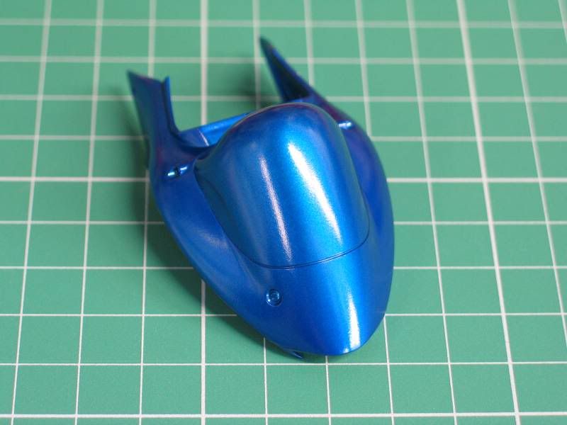

Możesz zrobic zbliżenie po bezbarwnym na większej powierzchni? Jestm ciekaw faktury, bo to 1K więc skurzcz musi miec po odparowaniu.

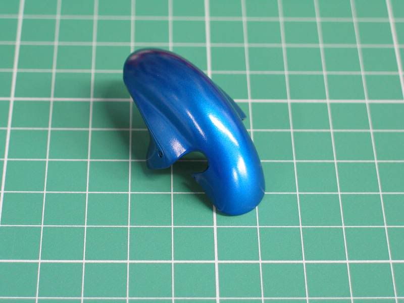

Macio4ever napisał(a):Możesz zrobic zbliżenie po bezbarwnym na większej powierzchni? Jestm ciekaw faktury, bo to 1K więc skurzcz musi miec po odparowaniu.
Jutro rano wrzucę fotę. Po jednej warstwie delikatna skórka jest - zaznaczam, że ten klir ma być tylko podkładem!
Fajnie ten lakier wyszedł na kołach, ale tam położyłem chyba ze cztery warstwy.

Wrzucam fotki, o które prosił Macio:

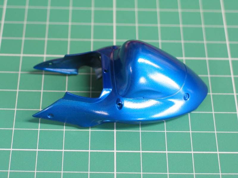

Pracy przy owiewkach ciąg dalszy...
Zabrałem się nudne i monotonne maskowanie. Maski na plastikach to kombinacja pudełkowych, oryginalnych szablonów plus trochę mojej własnej inwencji. Generalnie - kupa oklejania, a 10 minut malowania.
A tutaj tuż po malowaniu:
Wszyło ok, krawędzie koloru (niebieski) jeszcze trochę poszarpane, ale usunę to po całkowitym wyschnięciu farby.
