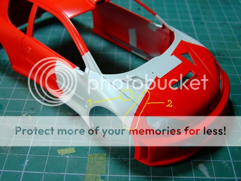

Postprzez powerpablo » czwartek, 12 lipca 2012, 20:04
Aktualizacji ciąg dalszy.
W sumie to jakoś daleko nie zaszedłem ale to co zrobiłem pokarzę i opiszę.
A więc kasata po zamaskowaniu miejsc została docelowo czerwony kolor, który jak biały pochodzi z mieszalni lakierów samochodowych - baza firmy STANDOX. Pryśnięta dwoma cienkimi warstwami ciśnieniem 12-15 psi oraz jedna trochę bardziej mokra o ciśnieniu nieco ponad 15 psi. Wszystko dlatego, by lakier pryskany nie podchodził pod taśmę maskującą.
Ale i to było nie nieuniknione i powstały miejsca do retuszu:
1 - ubytek po odklejeniu taśmy
2 - poszarpane odcięcie kolorów
A tu pryśnięte lakierem bezbarwnym z puszki TOP COAT Gunze jedna cieniusieńka warstwa pod kalki.
Kasta jest przemyta po dwóch dniach po lakierowaniu stąd te plamki na kaście.
Jak czas pozwoli to na sobotę planuję o kalkowanie modelu.

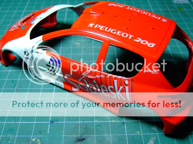

Postprzez powerpablo » czwartek, 19 lipca 2012, 20:47
Etap kalkowanie podzieliłem na dwie części.
I część :
To nakładanie kalek bezpośrednio na kastę. Do tego celu posłużył mi zestaw kalek firmy mf-zone.
Kalki są bardzo delikatne, aczkolwiek bardzo ładnie się kładły przy pomocy płynów Micro SOL i SET oraz wspomagałem się suszarką do włosów. Nauczony poprzednią próbą kalkowania tym razem nie przesadzałem z płynem SOL.
II część:
W tym etapie kalki były kładzione w miejsca wcześniej już za kalkowane, dokładnie napisy "Sobieski"
Kalki kładłem w odstępie 3 dni.
Wszystkie miejsca gdzie przebiegały linie podziału były delikatnie nacinane nożykiem modelarskim.
Później po dwóch dniach przyszedł czas na lakier bezbarwny. Dwie cienkie warstwy pierwsza na sprawdzenie czy z kalkami nic się nie dzieje i w odstępie ok 30 minut poszła druga.
Odczekam kilka dni delikatnie szlifnę kastę i dołożę jeszcze jedną bardziej mokrą warstwę.

W sumie może i masz rację. Tak na prawdę nie ma schodka przy kalkach czy przy odcięciu kolorów. Kalki mf-zone są delikatne i zarazem bardzo cienkie. Schodek pojawia się w kilku miejscach. Z tyłu na zderzaku oraz po bokach gdzie są kalki nakładane jedna na drugą. Dlatego prysnę jeszcze jedną grubszą warstwę i potem się zobaczy.
Tak się jeszcze zastanawiam nad liniami podziału czy po wszystkim je czymś wypełniać czy może zostawić, bo są pogłębione i nieźle wyglądają :P

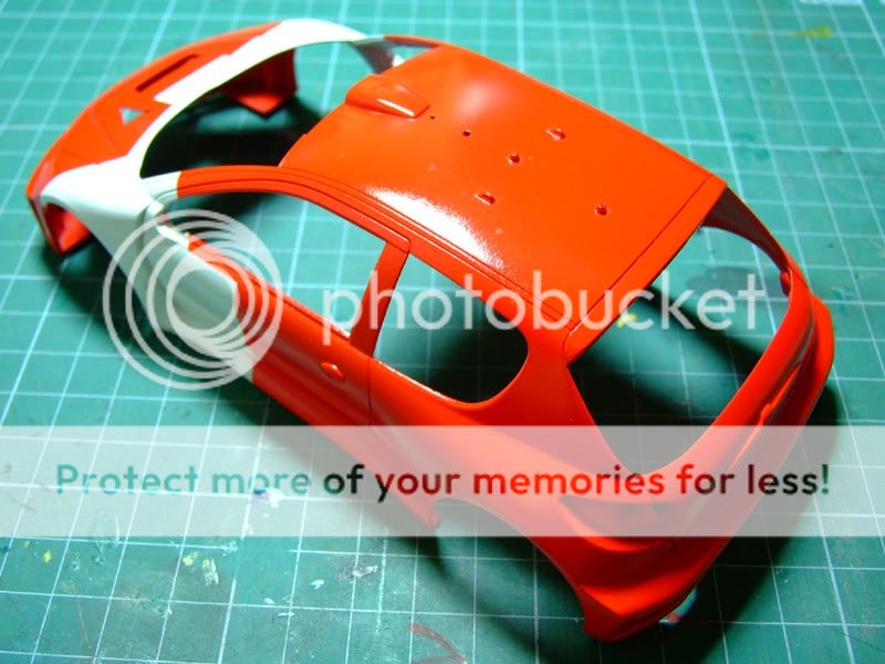

Postprzez powerpablo » wtorek, 14 sierpnia 2012, 06:36
Mała aktualizacja.
Ostatnio trochę miałem mało czasu na modelarstwo ale coś się ruszyło.
O to efekty polerki:
Polerowanie zacząłem od mleczka zielonego 3M jest delikatnie większe ziarno niż ma pasta Corse Tamiya, potem już tradycyjnie 3 rodzaje past Tamiya.
Teraz trzeba tylko dokładnie umyć kastę z pozostałości po pastach polerskich i pomalować uszczelki na czarno, a potem tylko wosk :P
