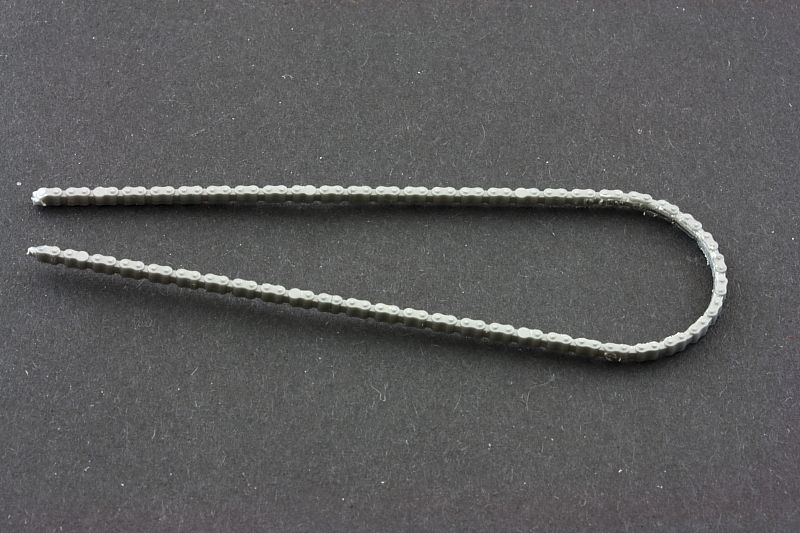

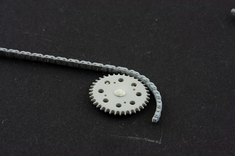

Odebrałem również od Maćka zębatkę i zrobiłem sobie przymiarkę z łańcuchem który wcześniej odzyskałem z yamahy
zastanawiam się czy aby nie jest trochę za szeroki. Jednak z racji że nie mam innej opcji chyba zostanie ten.

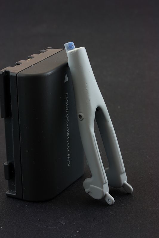

Wczoraj walczyłem też trochę z widelcem
to że jest w podkładzie to jeszcze nic nie znaczy. Jeszcze mu trochę brakuje. W trakcie obróbki przeleciałem niechcący parę razy po szwach i lewy trochę zmalał :-|
chyba będę musiał je zeszlifować całkiem i odtworzyć.
Przy okazji doznałem olśnienia. Sierota ze mnie nie wiem dlaczego dopiero teraz to zauważyłem.
Przedni widelec jest albo innego typu z innego rocznika albo jest jakiś podłubany. Na fotkach pokazuję o co mi chodzi
szew jest po środku a za nim jest jeszcze obudowa. Taki widelec jest u nas w zestawie, a w tym moim jeździdle
szew jest na krawędzi blachy.
Fred u Ciebie też tak jest
Ja to oleję i zrobię tak jak jest w zestawie. Otworzę szwy, obrobię jeszcze powierzchnię na gładko, dorzucę centralny szew powyżej i po temacie.

Tylko czy kupiłeś dobry łańcuch? Bo coś ma inny rozstaw ogniw niż zębatka zębów :P

Przedni widelec zauważyłem, że jest inny. W modelu dali starszy rocznik, ten w naszych motorkach jest jakoś z lat '70. Głowica jak ta lala :lol: Fajnie mieć w okolicy taki warsztat ;o)

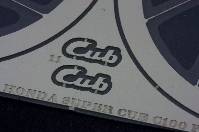

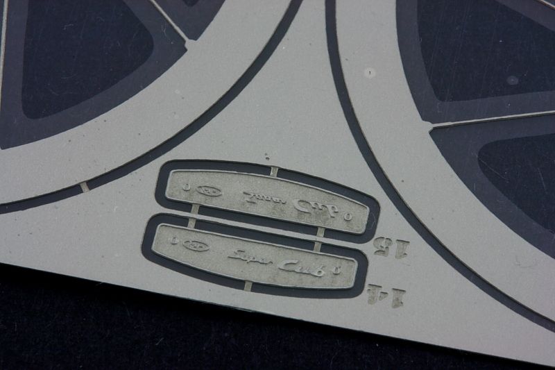

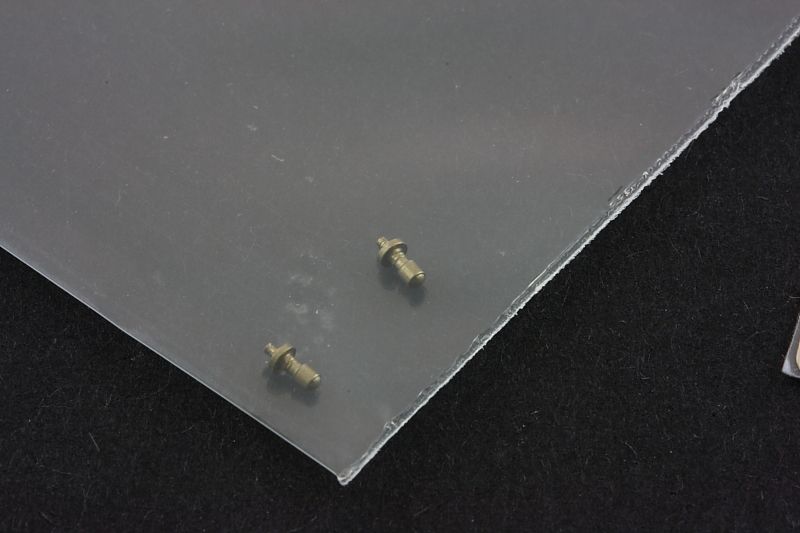

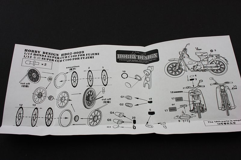

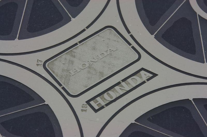

Ale za to przyszła poczta :)
oprócz szprych jest trochę różnych drobiazgów
blaszki są pokryte folią więc fotki takie trochę nietego.
Wychodzi na to że przy zastosowaniu blaszek nyple też trzeba wyciąć
są zrobione takie poszerzenia na szprychach.
Do tego wentylki
i instrukcja

Eh, coś czuję, że Twoje koła będą najlepsze. Jak zobaczę efekt, a moje będą mniej ciekawe to też zamówię taki zestaw.
Nie wiem jak ten nowy widelec ale to co na zdjęciach wrzuciłeś to wg mnie jest trochę za grube, to powinno być na równi z goleniami a u Ciebie wyszła taka nadstawka (chyba że to przez zdjęcia/kąt).

Fred-k2 napisał(a):ie wiem jak ten nowy widelec ale to co na zdjęciach wrzuciłeś to wg mnie jest trochę za grube, to powinno być na równi z goleniami a u Ciebie wyszła taka nadstawka (chyba że to przez zdjęcia/kąt).
Tak miało być, chyba że źle to widzę na fotkach
wydaje mi się że mniej więcej od wysokości lampy czy też od miejsca gdzie schodzą się widełki do góry jest ciut grubiej.
Chyba że to takie złudzenie.
Po za tym jeszcze go trochę przeszlifuję.

Moim zdaniem to złudzenie.

Zestaw fajny ale patrząc na zdjęcia szprych coraz bardziej jestem przekonany, że PZP to był dobry wybór*.
Widelec rzeczywiście jest inny w Waszych, szew to raczej trzeba zdjąć i zrobić od nowa. Zgrubienie chyba rzeczwyiście przy duże...

Pobawiłem się trochę przy widelcu. Po wczorajszym oświeceniu zadałem mu lekką dietę ;o)
w tej chwili jest w tamiyowskiej szarzyźnie. Jeszcze trochę zabawy, szlifowania ale już zasadniczy kształt powinien być dobry.
Zrobiłem wewnętrzne brzegi na widełkach w kancik żeby przypominały te w pierwowzorze. Postaram się tam jeszcze przykleić imitację szwu.

Bardzo ładny ten nowy widelec, fajnie że go poprawiłeś :) Też muszę u siebie zrobić takie wycięcie na łańcuch, wcześniej nie zwróciłem na to uwagi.

Widelec wygląda dużo, dużo lepiej w sensie zgodności z oyginałem. Kurcze, fajne będą te Wasze pierdziawki.

Łańcuch chyba jakiś z wybrakowania - widać niedoróbki na ogniwkach...

Waldek ma rację, chyba był zakuwany kilka razy na jakimś szrocie :P
