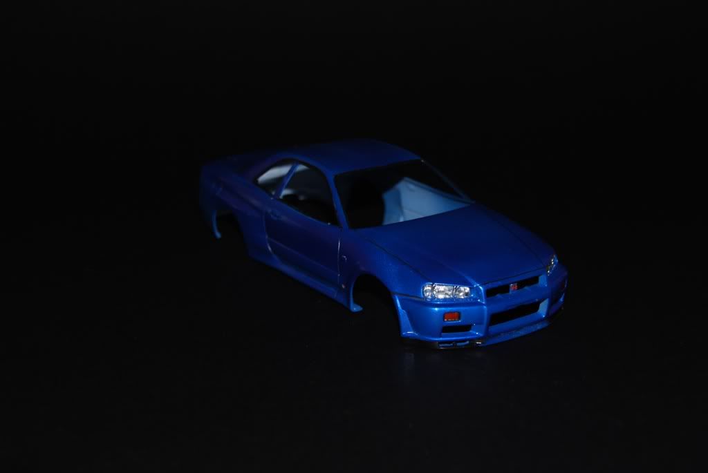

Te felgi to Tomek robił na bazie oryginalnych czy sam je rzeźbił? Trochę tam masz ubytków, warto było jeszcze nad nimi popracować przed malowaniem.

Odlew gotowych. Wiem, że są ubytki, mają już kolor docelowy, więc zostaną - w rzeczywistości ich nie widać, trzeba się przyjrzeć. Będzie poprawa w następnych modelach ;)

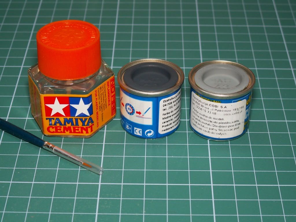

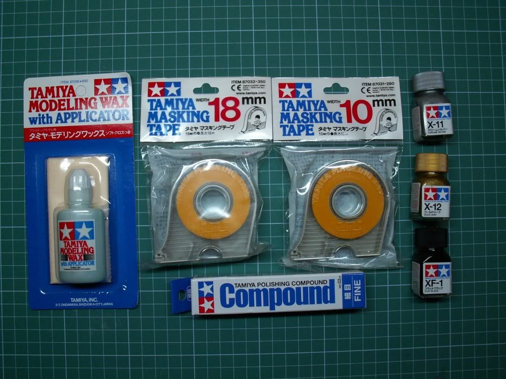

Ciąg dalszy - najpierw zakupy:
Oraz:

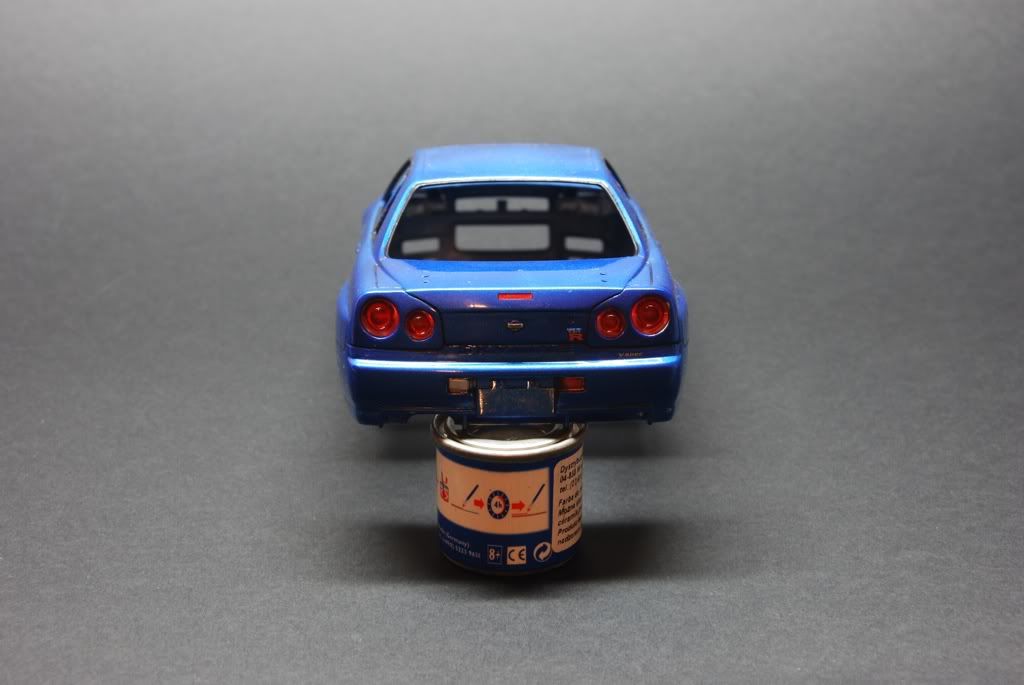

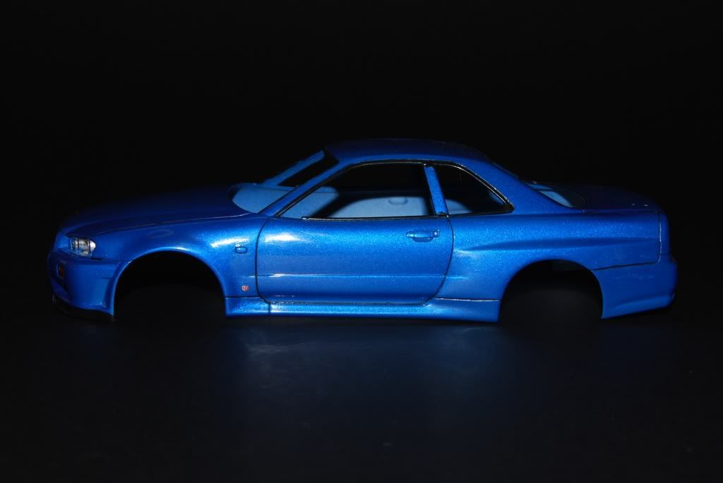

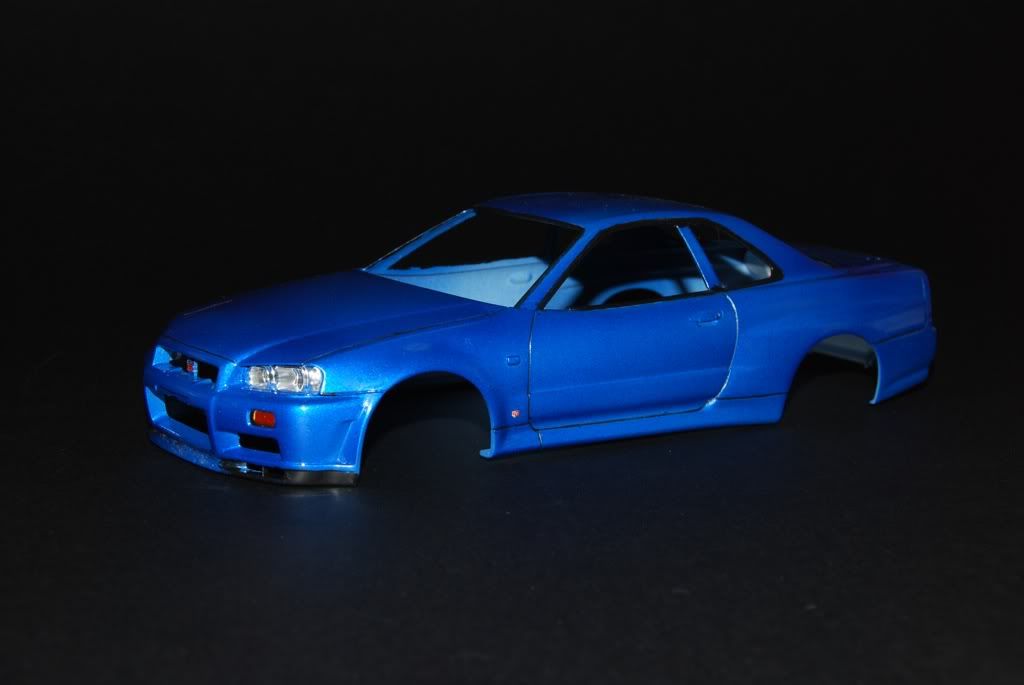

Pierwszy raz linie podziału paćkałem... dosłownie, bo aerograf mi nawalił (przewód pokarmowy mu pękł :lol:), a bardzo mi się chciało coś zrobić i pędzlem pojechałem :evil: Uszczelki oraz te chyba plastiki na końcach zderzaków - do poprawy (linia obok lewego światła również)

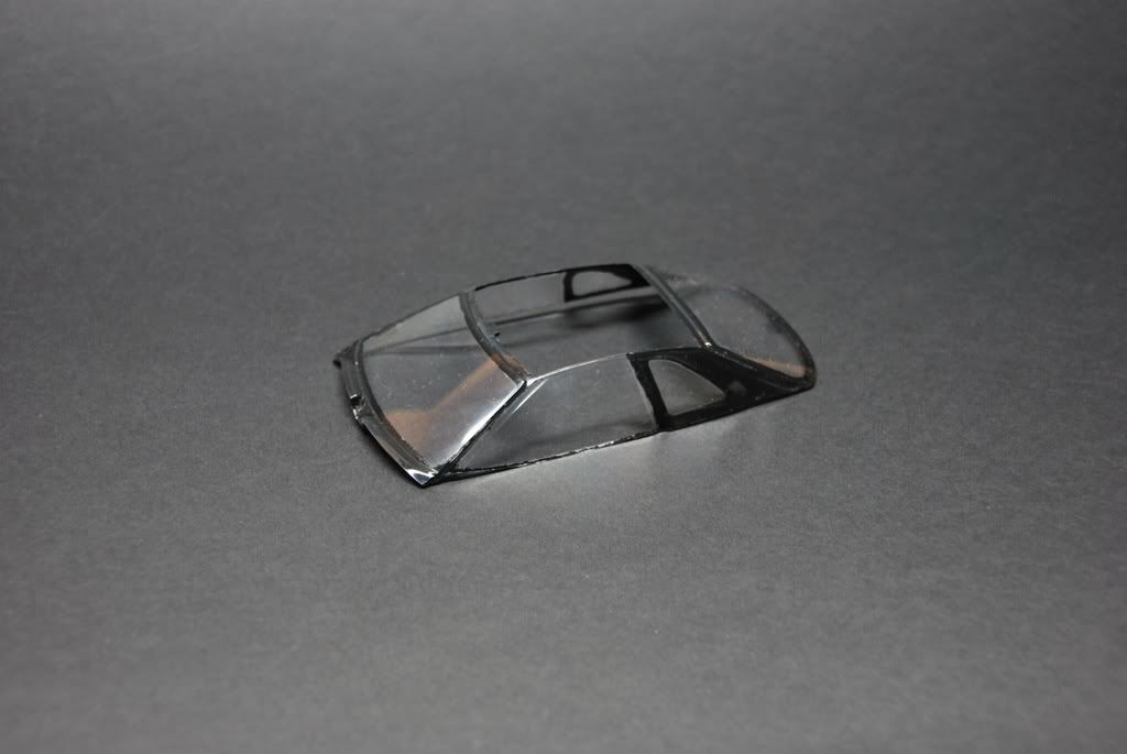

Z szybą też muszę coś zrobić - maski za wcześnie ponaklejałem i farba podlazła. (Tylko co?)
Dzisiaj testowałem nowy aerograf, który znalazłem pod choinką :D

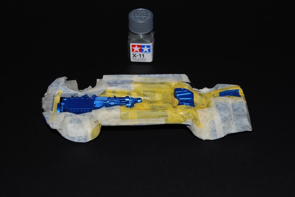

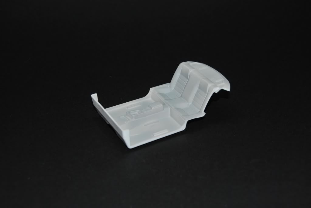

Jeszcze przygotowałem podwozie do malowania, muszę do tego el. zawieszenia i rury dorzucić.
Ktoś tu zagląda oprócz skwarciu21?
Trochę mi wyszła kicha z tym modelem, przekombinowałem :oops:

Zagląda zagląda, póki co tak jak powiedziałeś linie zapaćkałeś, szybki totalnie do poprawy, maski odklejam po ok 10 min wg tego co mi podpowiedział wuen i jest OK, słupki do poprawy , walcz dalej i nie poddawaj się ;o) .

Początki bywają trudne ale nie ma co się łamać. Co Cię nie zabije, to Cię wzmocni. ;o) Popraw szybki, bo Cię potem będą denerwowały.

To się niezmiernie cieszę. Zmorka, jak odklejasz maski, jak farba jest mokra i nie uszkadzasz jej? Ja odklejałem po ok. 15 min, farba przyschła i się ciągnęła. Na szczęście mam jeszcze karteczkę od masek. Czym umyć szyby? (Pactra) Rozcieńczalnik do akryli z Castoramy daje radę, ale plastik żre i się boję.

Zależy czym malowałeś - jeżeli akry to zejdzie pewnie używając Mr Muscle. Jak emalia - może zdejmie white spirit albo krecik.
Jak malujesz szyby to lepiej używac farb akrylowych np Tamiya XF-1. Najpierw mgiełka bezbarwnego (szybkoschnącego), potem czarna. Odczekasz może 2-3 minuty i zdejmujesz maski powoli i ostrożnie. Delikatne retusze i jest cacy.

Zazwyczaj maluję farbami gunze Mr.Color, rzadko Tamiya, mocno rozcieńczone do aero, jeśli tak zrobisz i będziesz kładł warstwami (cienkimi) to nie będzie problemu z ciągnącą się farbką, co do czyszczenia szybki to byłbym bardzo ostrożny, może mądrzejsi niech się wypowiedzą, ale odradzam jakiekolwiek rozpuszczalniki na szybke.

Malowałem Pactrą. Mr. Muscle... Taki psikany, "do kamienia" mam w szafie, może być? Bezbarwny jest konieczny? Ten od Zero mam tylko.

Psikany do szyb jest OK. Bezbarwnego nie musisz kłaść. Izpopropyl (Mr Muscle) ani temu podobne nie naruszą Ci szybki.

Jeszcze słowo co do fotek bo więcej na nich nie widać niż widać. Chyba że taki był zamysł co by przymaskować to co nie wyszło :lol:

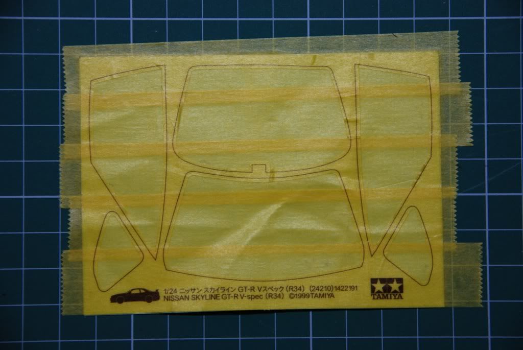

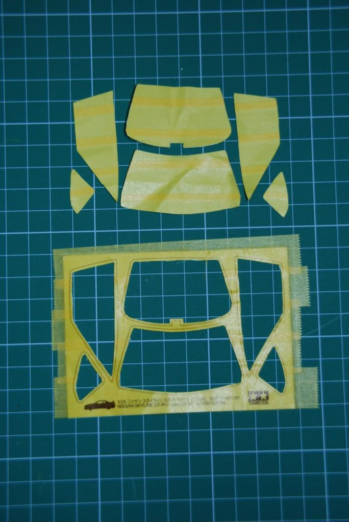

Maski wycięte:

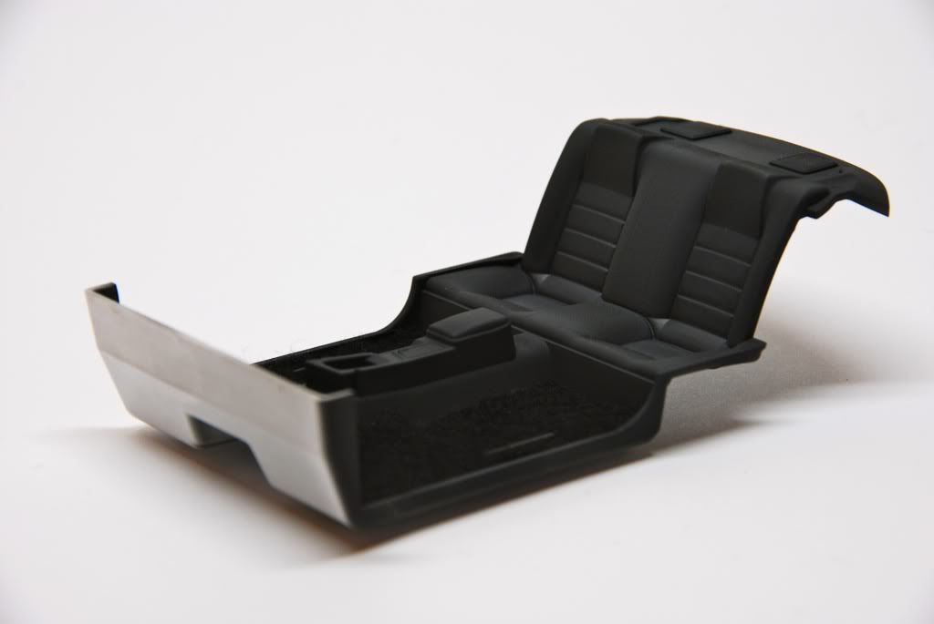

Wanienka

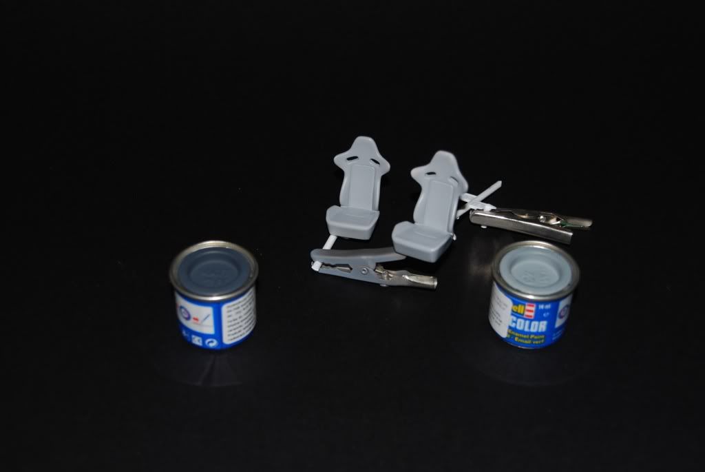

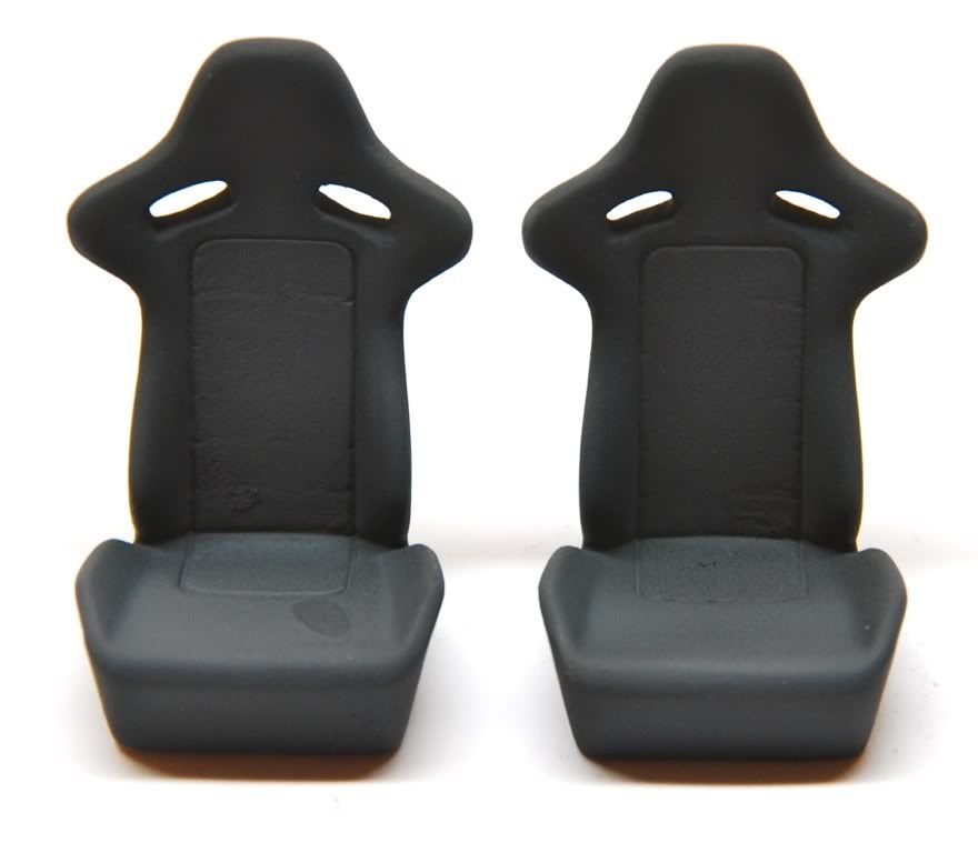

Fotele, na jednym mi farba "kapła" ;/ Żałuję, że nie maznąłem patyczkiem nasączonym benzyną, a teraz nie uśmiecha mi się myć całości...

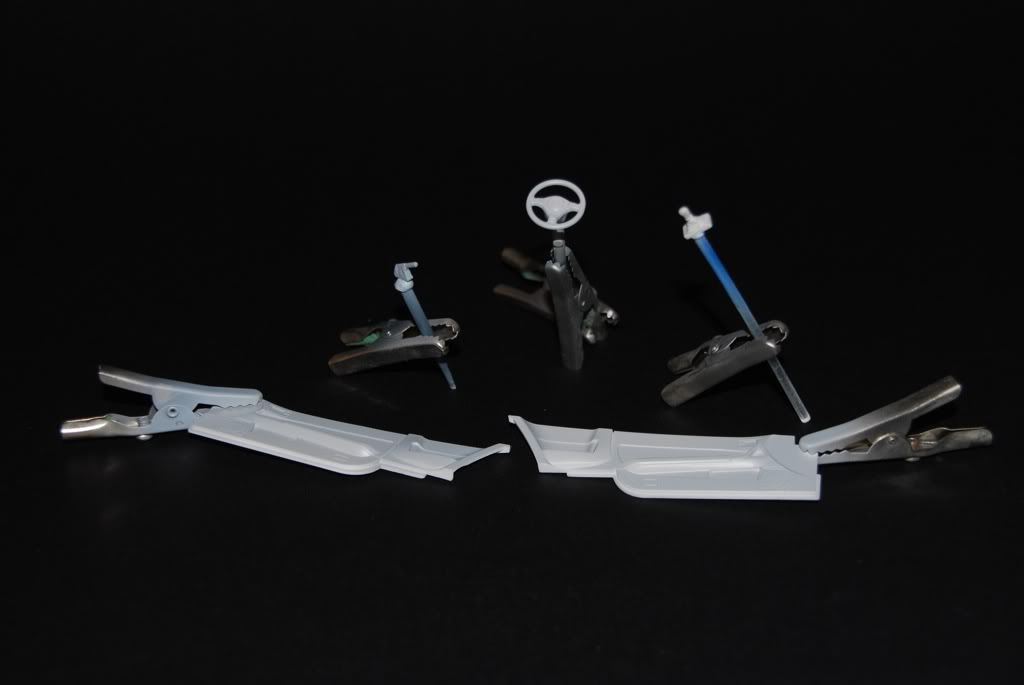

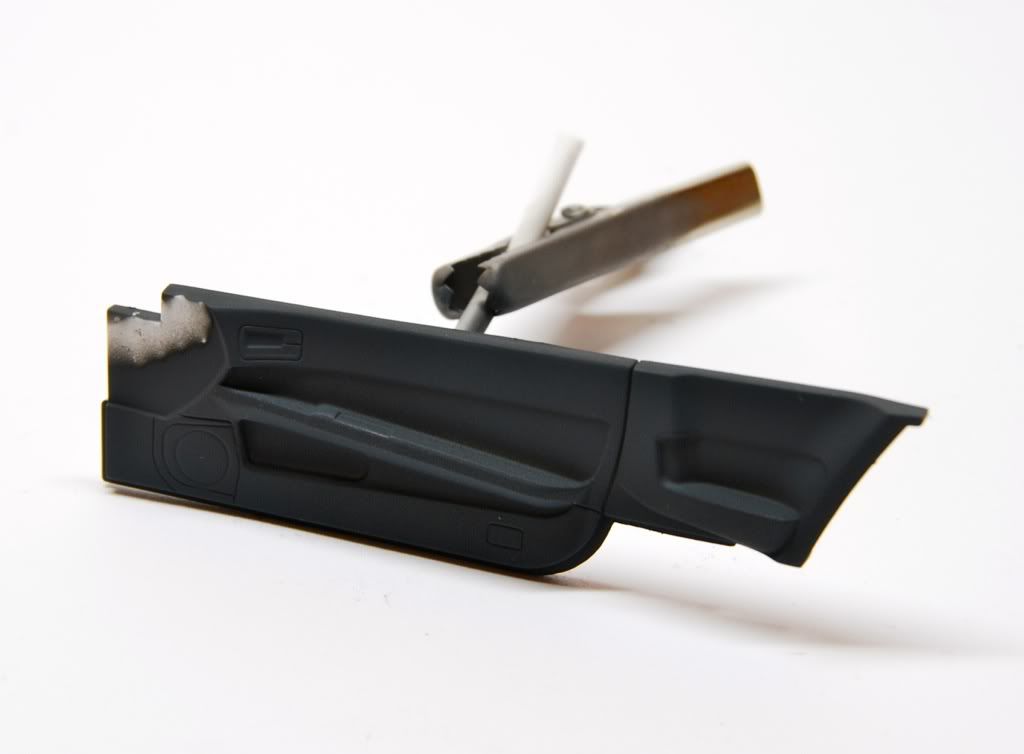

Boczki:

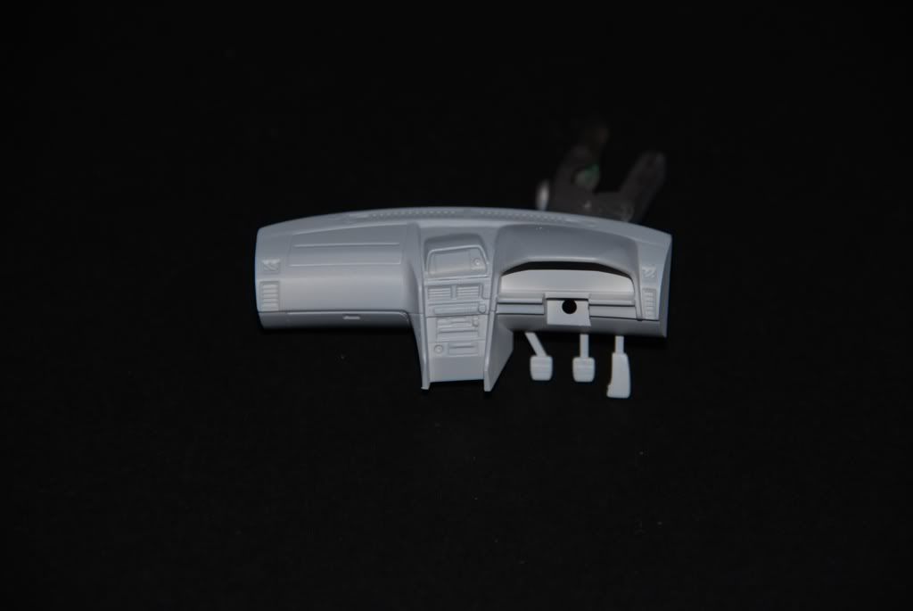

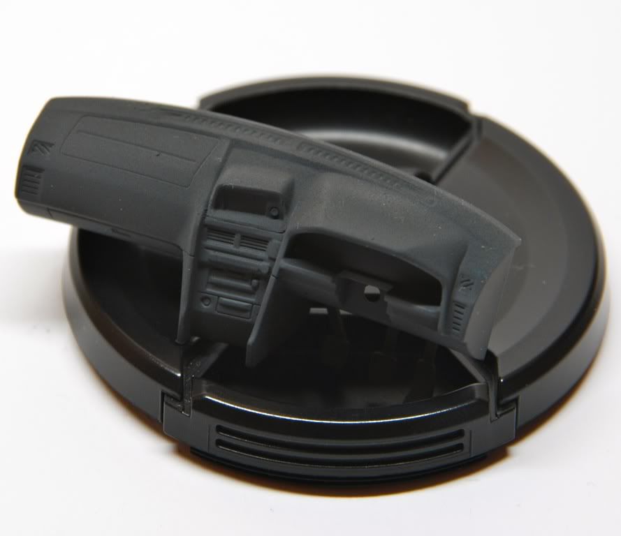

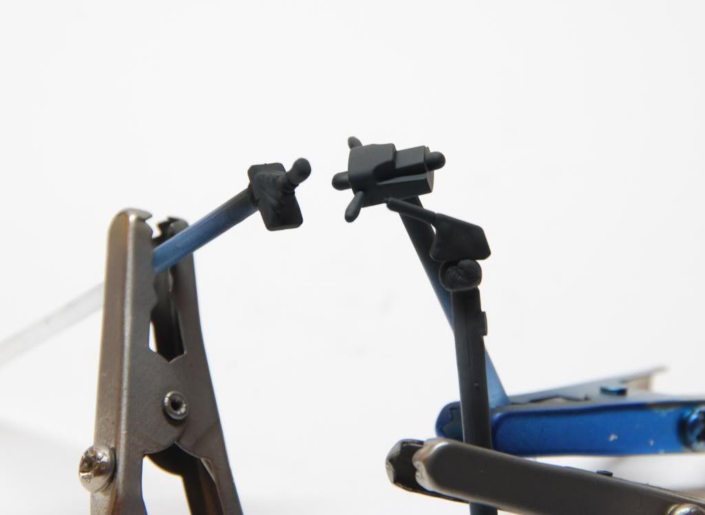

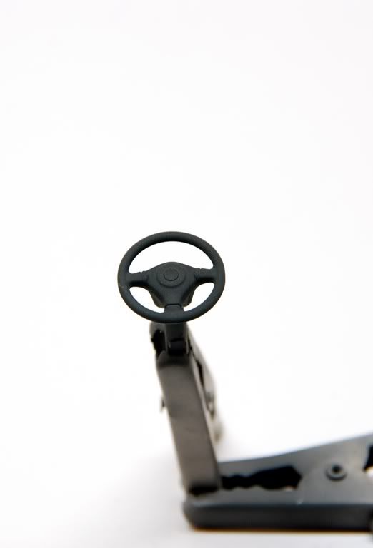

Deska i inne:

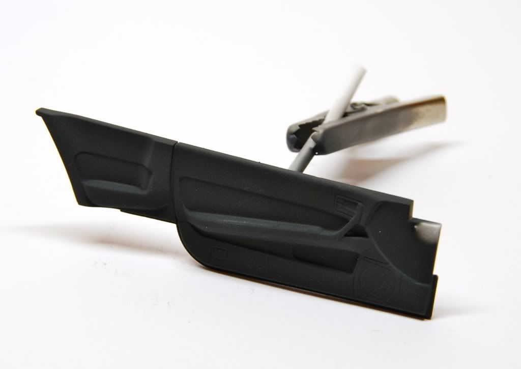

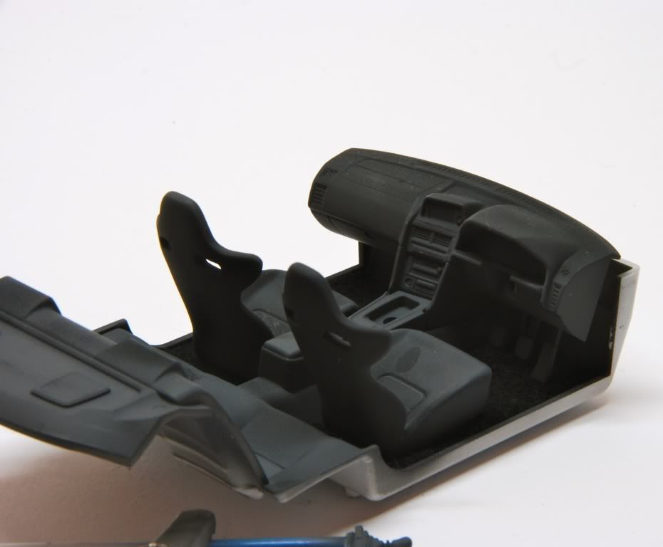

Teścik:
Byłem w aptece i nie było izopropylu :( Muszę czekać do poniedziałku i w innej aptece zobaczyć. Jutro ( :roll: ) będę malował środki na jaśniej.
