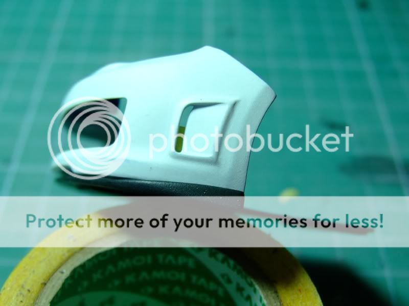

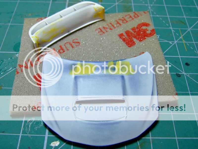

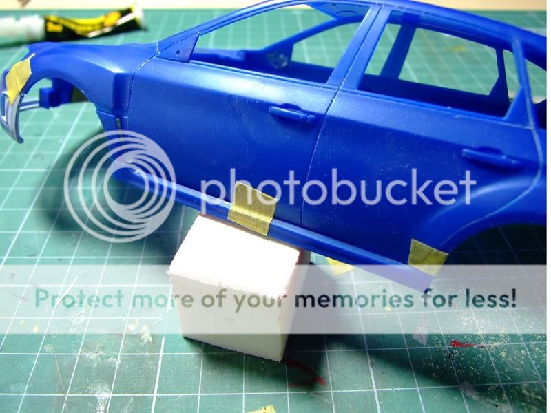

Zaślepiłem wcześniej zrobione otwory w dachu na wlot powietrza, gdyż wykorzystam ten wlot z zestawu HD a jest on trochę dłuższy i węższy, oraz dokleiłem na klej CA progi. Od strony wewnętrznej zalałem miejsca łączenia elementów klejem CA dla wzmocnienia. A w masce pozbyłem się pipków od spryskiwaczy i po szpachlowałem trochę.

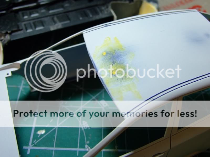

Po szpachlowałem zapadnięte dziurki po podkładzie na dachu oraz w kilku innych miejscach:
