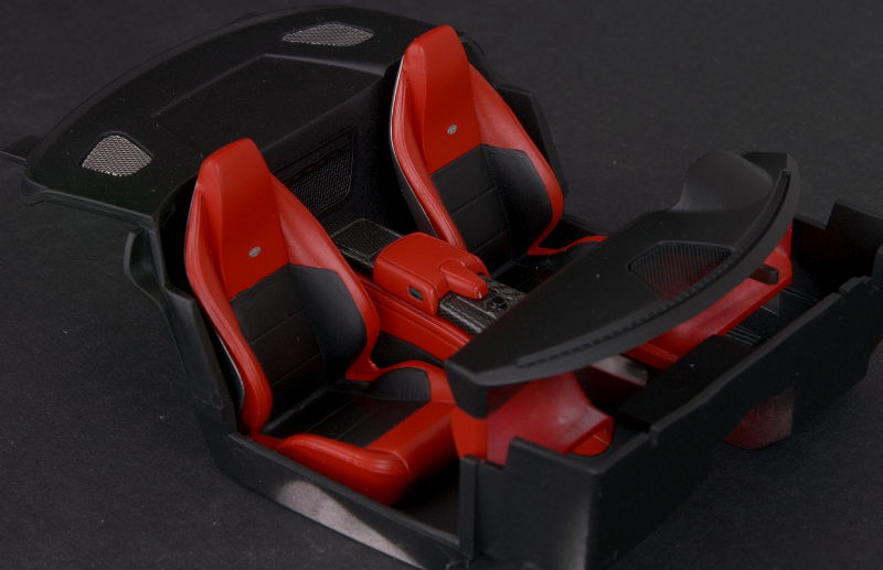

Bardzo fajnie masz wycięte te otwory pod siatki, w sensie obrobienia krawędzi otworu. Masz na to jakiś patent?
Bartosz Obara
draz
Ojciec chrzestny
Posty: 2254
Lokalizacja: Katowice
Re: Mercedes-Benz SLS /Revell + HD 1:24/
Postprzez portalus » wtorek, 15 listopada 2011, 19:41
Na chama - najpierw obrabiam sobie narożniki (otwór wiertłem lub frezem) następnie ich łączenie po prostej (frez i pilnik).
Ostre narożniki to ile się da frezem i pilnikiem - wykończenie skalpelem.

Skąd wziąłeś fotki, na podstawie których zrobiłeś wycięcia?
Jest szansa na jakiś wzornik/szablon siatek/otworów?
wuen
Posty: 2400
Postprzez portalus » wtorek, 15 listopada 2011, 21:07
Na podszybiu jest obrys.
Głośniki tak na oko - w dużym katalogu SLSa (grubszy i nie po polsku) jest jedno zdjęcie głośników ale pod kątem i tak sobie to wyrysowałem.

Trochę pomalowałem i poskładałem na sucho
To muszę poprawić po swojemu.
Tak wyglądał plac boju około 23.00

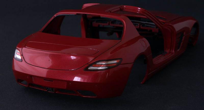

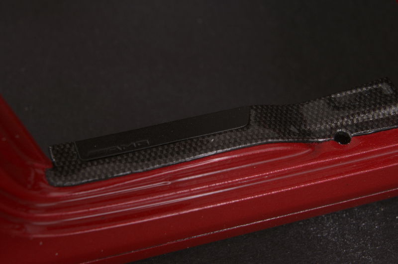

Postprzez Kazik » środa, 16 listopada 2011, 07:41
Trochę Ci już ciasno na tym stole ;o)
Sory że się znów czepiam,
tam pod maską będziesz jeszcze coś dmuchał na matowo bo ta uszczelka na trzeciej od końca fotce nie powinna się tak świecić.
Karbon wyszedł bardzo ładnie.
Postprzez portalus » środa, 16 listopada 2011, 17:38
Stół jaki by nie był jest zawsze za mały - nie widziałeś reszty, zajmę chyba każdą powierzchnię jak nie mam ograniczeń.
Tak, tą uszczelkę maznę jeszcze pędzelkiem.

Wnętrze super wyszło, karbon zresztą też. Nic tylko czekać na galerię ;o)

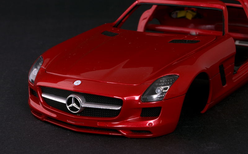

Dalsze uzbrajanie karoserii, teraz lampy (tylne są coś nie teges zupełnie).

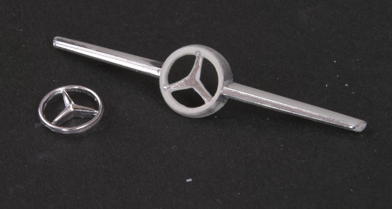

Pysk wymagał na razie najwięcej pracy. Wycięcie wnętrza ze środkowego ozdobnika, malowanie czarnym, SM01 oraz bezbarwnym, dorobienie siatki od wewnątrz i wyklejenie szprosów BMF ultra bright chrome. Gwiazda w fabrycznym chromie. Jakieś 2-3 godziny roboty ale efekt mi się podoba a to najważniejsze. Tak na marginesie to właśnie jest największy problem z Revellem że takie detale mające zdobić całość są z gruntu spartolone.

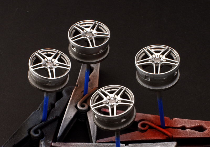

Pomalowałem sobie felgi - bez wewnętrznego mocowania by Revell. Dwa tony SM choć na zdjęciach słabo widoczne.

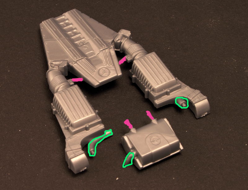

Powoli zabrałem się za podwozie z silnikiem - na razie wycinanie, szpachlowanie i szlifowanie. Najwięcej roboty będzie z pokrywą silnika. Na początek chcę zamienić te imitacje przewodów zaznaczonych na różowo na jakieś imitacje w czarnym oplocie. Niestety nie mam czarnych tylko srebrne (może jakiś ziomal poratuje - kojarzę, że coś takiego jest np. przy zawieszkach do telefonów). Kolejne elementy jakie najprawdopodobniej poprawię to przewody zaznaczone na zielono. Góra zostanie poprawiona z użyciem blaszek i może dodam coś jeszcze - kilka kabelków tu i tam.

Nie mogę wyjść z podziwu nad odcieniem kasty :shock:
karambolis8
Posty: 2257
Postprzez Fred-k2 » piątek, 18 listopada 2011, 01:24
:shock: kasta wygląda genialnie.
ObrazekObrazekObrazek
Fred-k2
Posty: 1488
Postprzez daddycustomizer » piątek, 18 listopada 2011, 20:51
Widząc front nie mogę wyjść z podziwu. Całokształt i trud pracy nad nim opłacił się w 100%
