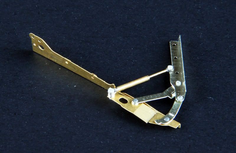

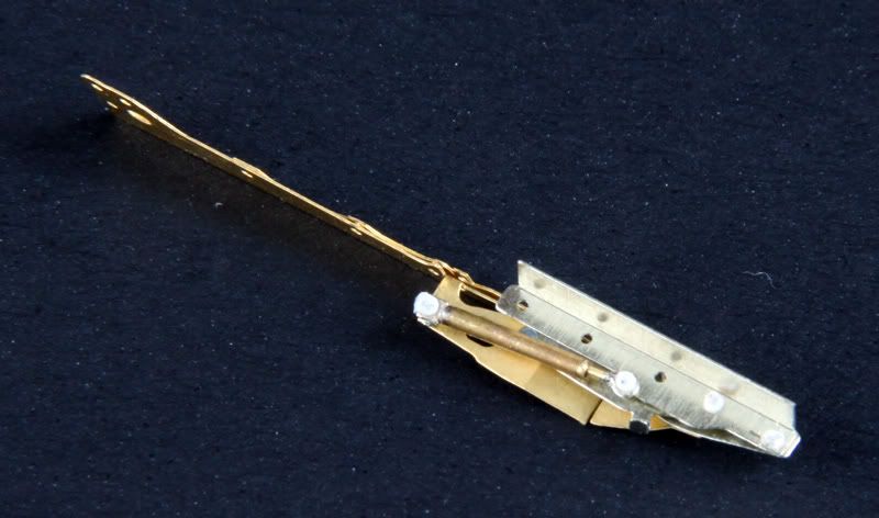

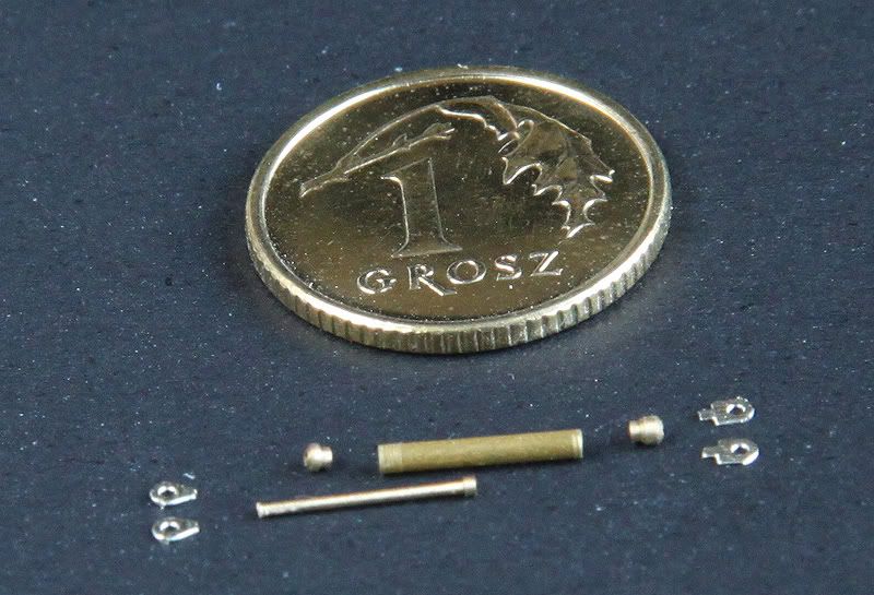

Tak jak mówiłem, dodałem siłownik. Działa idealnie.
Części składowe:
Poskładany zawias otwarty:
Poskładany zawias zamknięty:

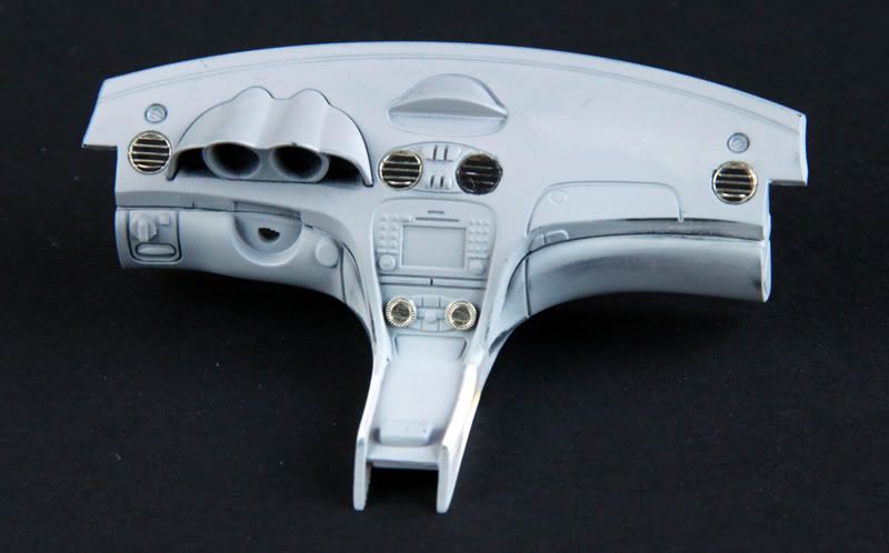

Przy okazji dłubnąłem sobie deskę. Fatalnie to wygląda na zdjęciu. W rzeczywistości też. Ale mam nadzieję, że malowanie sprawi, że wyglądać będzie lepiej.

Podoba mi się siłownik.

Powtórzę się - zawiasy sa ekstra!

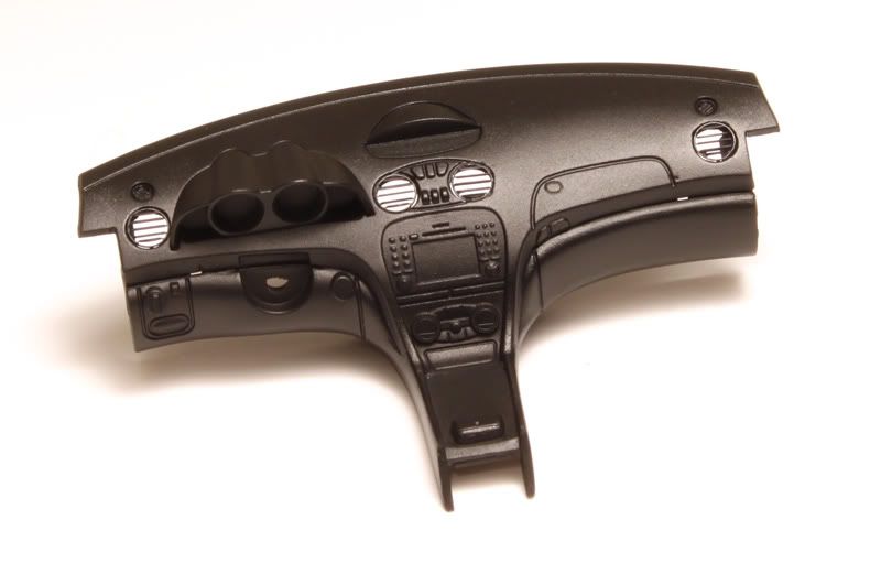

Wszystko jest super - pokrętełka konsoli centralnej "jak żywe"

Blaszki robisz super, zawias powala na kolana, chyba masz ogromne szkło powiększające :mrgreen: .

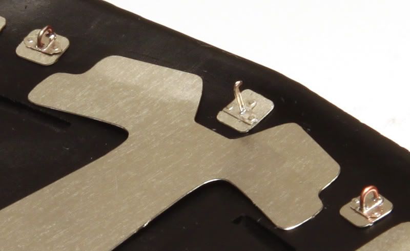

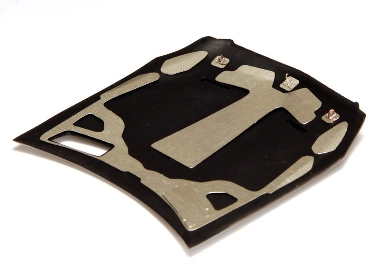

No to idziemy z robotą dalej.
Jak już robiłem zawiasy, to z drugiej strony niż komora silnika łączą się z maską. Tak więc dziś maska. Jak maska wygląda wg. Aoshimy, widać na poprzedniej stronie wątku. Owszem, pewnie jest ona poprawna, ale dla wersji 63 AMG, a nie SL65 BS. W SL65 BS jest ona karbonowa i od spodu ma charakterystyczne wzmocnienia w postaci przetłoczeń. Tak więc całości tego, co dał producent się pozbyłem, a roboty było sporo, bo najpierw skrobanie skalpelem, potem papier 320, potem 600, szpachlowanie, szlifowanie itd. Ale w końcu i tak pokryte to karbonem będzie, więc mniej więcej na takim etapie jak jest obecnie może chyba zostać. Jak już doprowadziłem to do równej powierzchni, to oblachowałem wszystko. Póki co próbnie, żeby zobaczyć, jak to się składa. Duże blachy będą pokryte karbonem, a zamki będą na to naklejone. Oczywiście są pewne różnice pomiędzy oryginałem, a blachami, ale pewnych spraw nie da się przeskoczyć i jest tam za ciasno, żeby to było idealnie jak oryginał. A prezentuje się tak:
Smaczki:

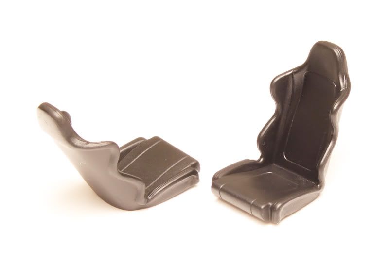

Pomalowałem też deskę i fotele, ale tutaj nie ma się zbytnio co chwalić, jedynie tak dla celów archiwizacyjnych pokażę:
