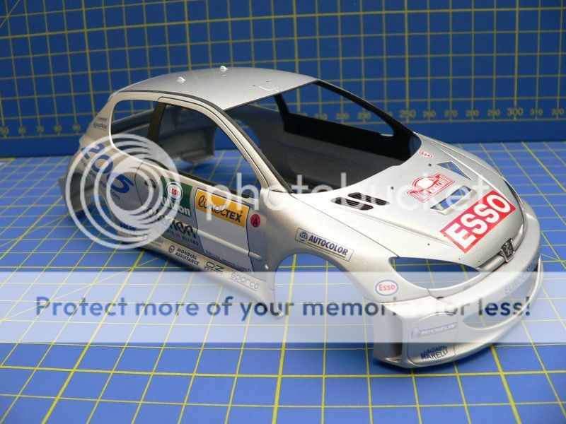

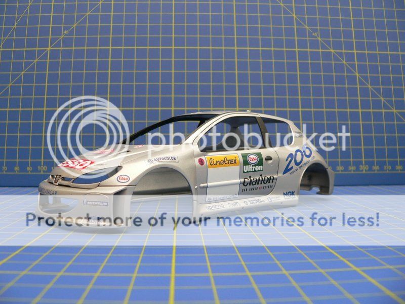

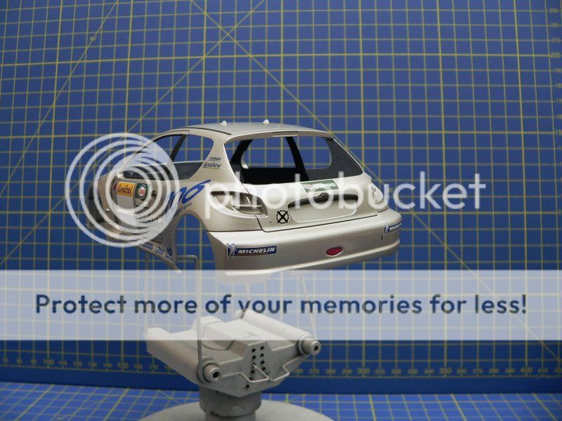

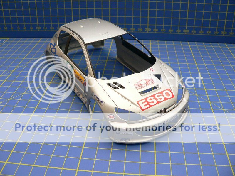

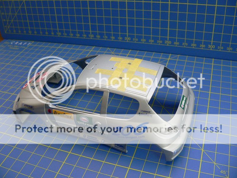

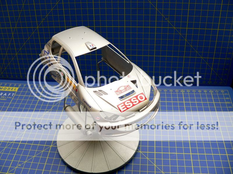

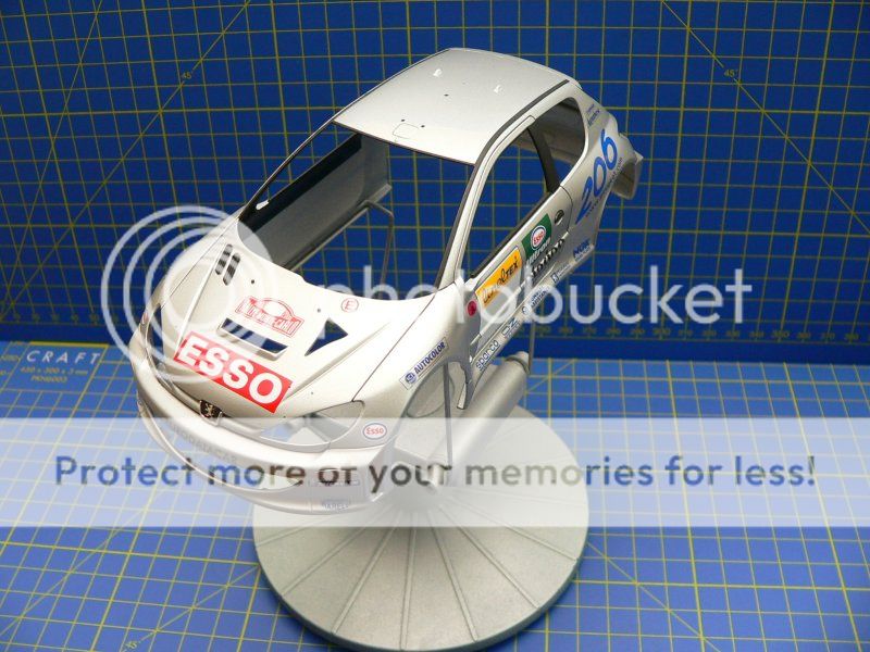

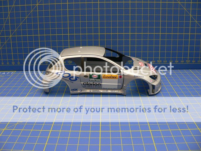

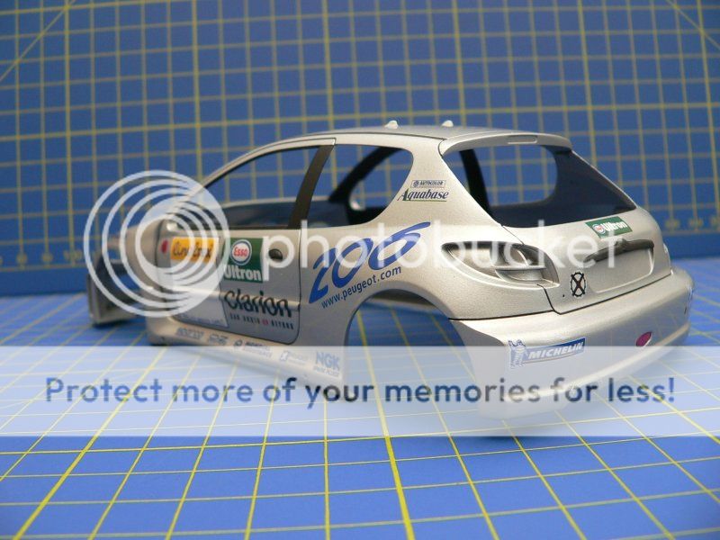

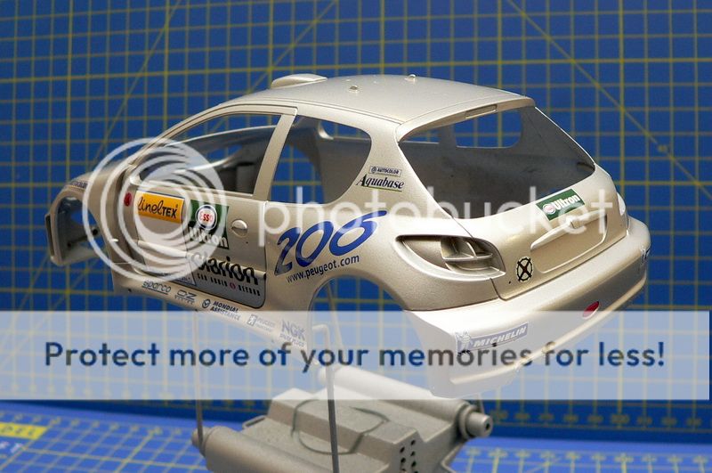

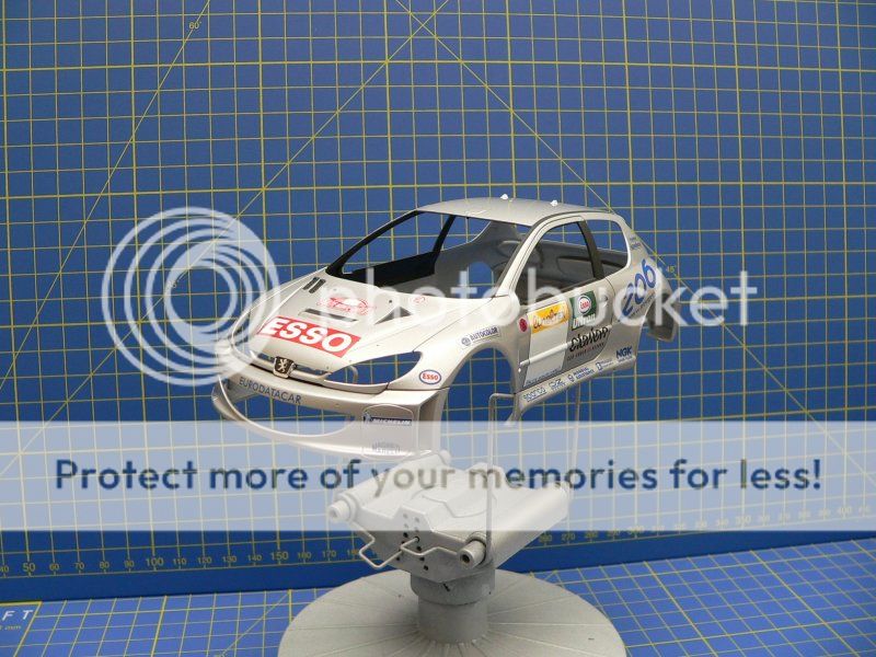

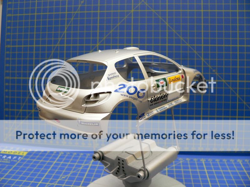

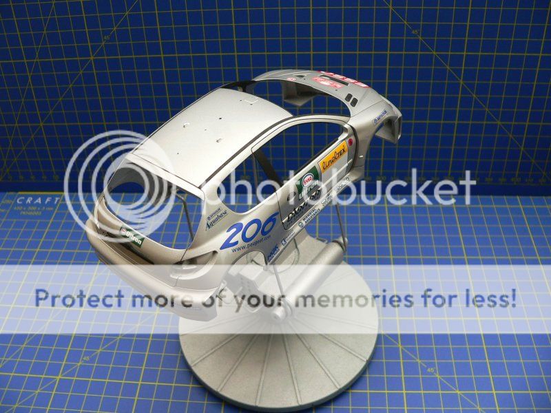

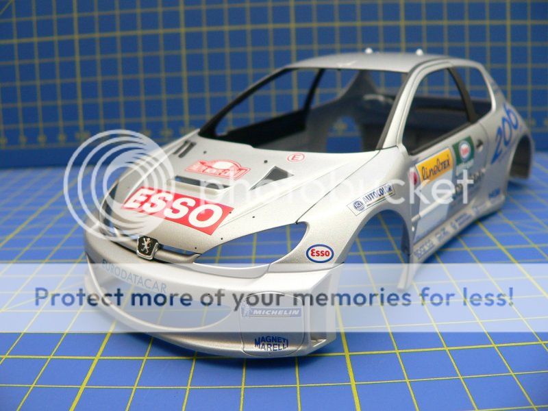

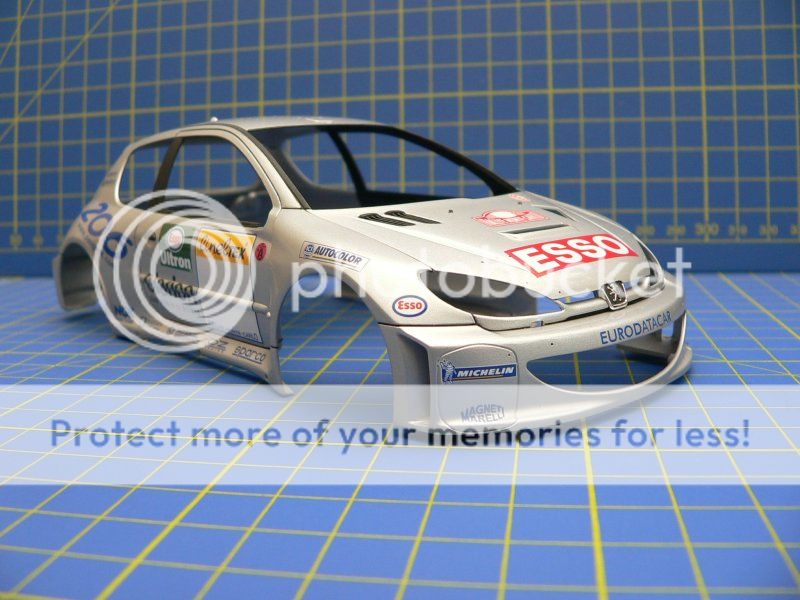

Zgodnie z obietnica ciag dalszy oklejania karoseri:
Reszta kalek trafi na model po malowaniu bezbarwnym i polerce.

Dlaczego reszta kalek dopiero po clarze i polerce?
Nie lepiej by było dla nich by jednak poleciały pod clar?
Do samych prac... no bardzo to staranne. Ciekawe jak moje wyjdzie:)
Teoria jak najbardziej sluszna ale w praktyce nawet najeptrze teorie moga sie niesprawdzic...
GTiStyle napisal:
Poniewaz nie chce uszkodzic owych kalek to raz a dwa zwyczajnie jest tak wygodniej. W przypadku numerow na drzwi jest ryzyko ze podczas polerowania mozna przetrzec numer na listwie. W przypadku dachu plastron numeracyjny nachodzi na oslone wlotu powitrza ktory wkolejony na model zostanie dopiero po lakierowaniu i polerce- jak juz wspomnialem tak bedzie mi wygodniej.

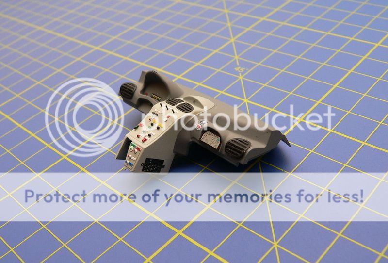

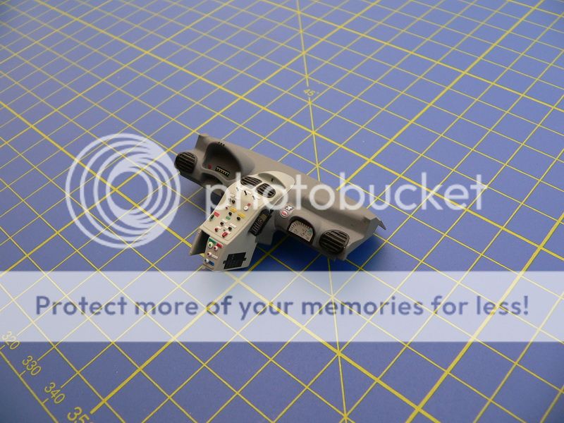

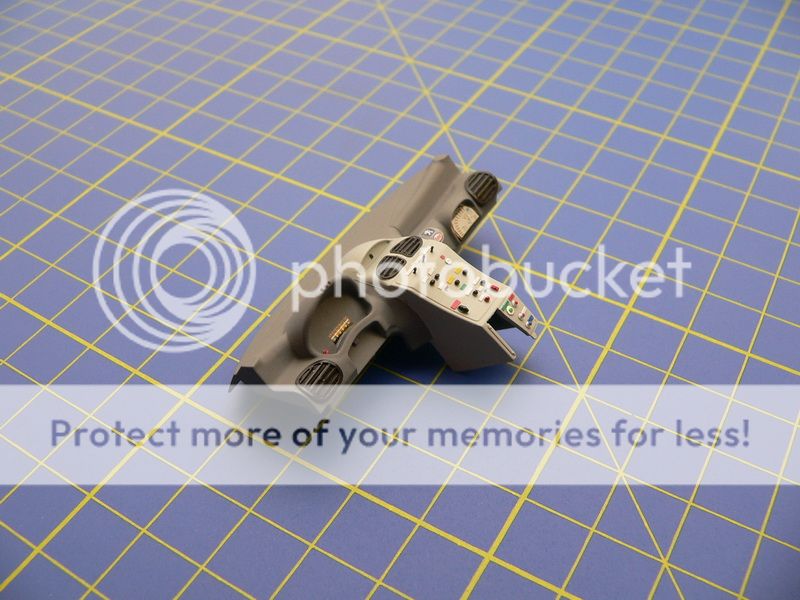

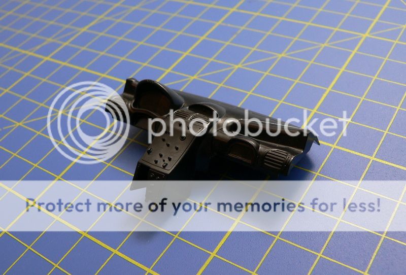

Witam ponownie.

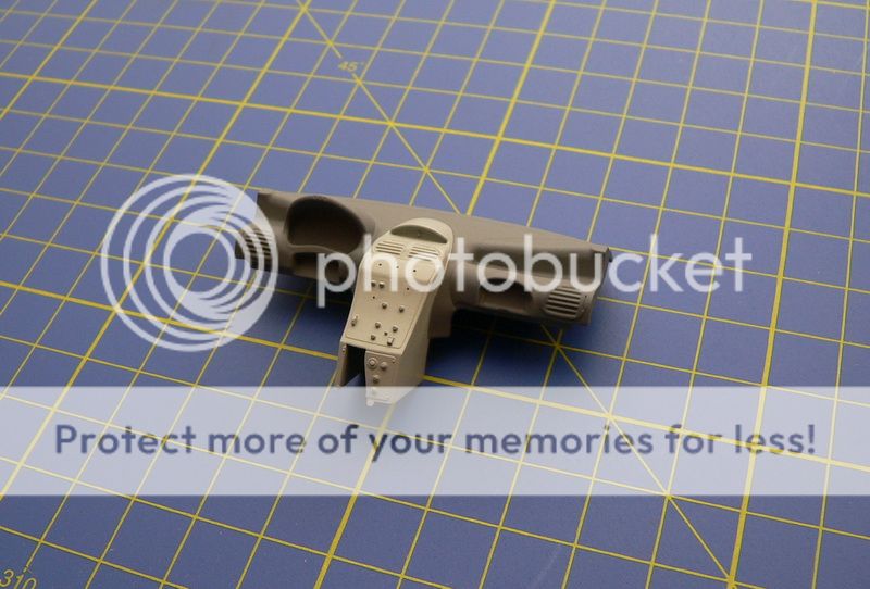

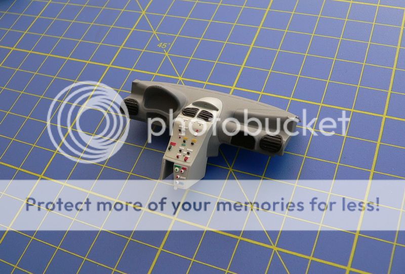

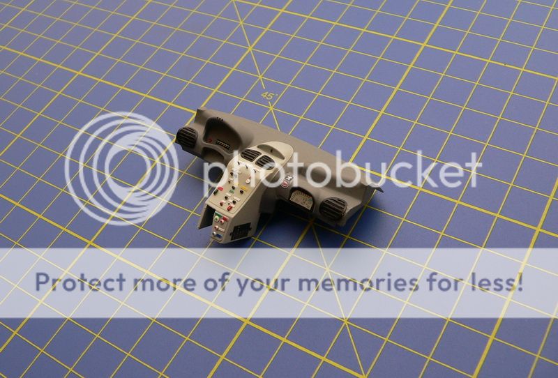

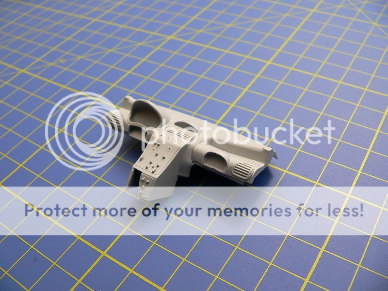

Dzisiaj chcialbym zaprezentowac kolejne foto-story, tym razem z prac nad pulpitem modelu:
Zdecydowalem sie zmienic kilka elementow w konsoli 206-stki a mianowicie wyciolem przelaczniki:
-swiatel awaryjnych
-pompy wodnej
-pompy zraszacza intercoolera
(to te 3 na gorze konsoli)
-regulator podtrzymania tubiny (po prawej)
-przycisk startowy (po lewej pod przelacznikami swiatel mijania i swiatel przeciwmgielnych)
Dwa ostatnie zostana zastapione nitami.

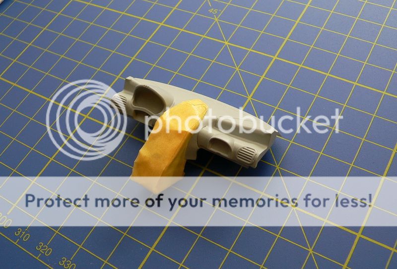

Tak pulpit prezentowal sie po podkladzie:
Maskowanie konsoli centralnej:
Koncowki nawiewow pochodza z zestawu blaszek, podobnie jak przednia obudowa wyswietlacza pilota, dodatkowo nad kazdym z przelacznikow widnieje naklejka ulatwiajaca zalodze operowanie pojazdem:
A tak prezentuje sie juz prawie ukonczony pulpit:
Brakuje jeszcze kilku detali takich jak telefon z uchwytem ale o tym nastepnym razem.

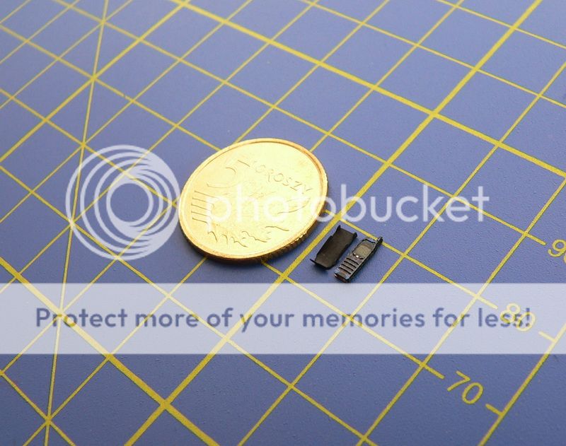

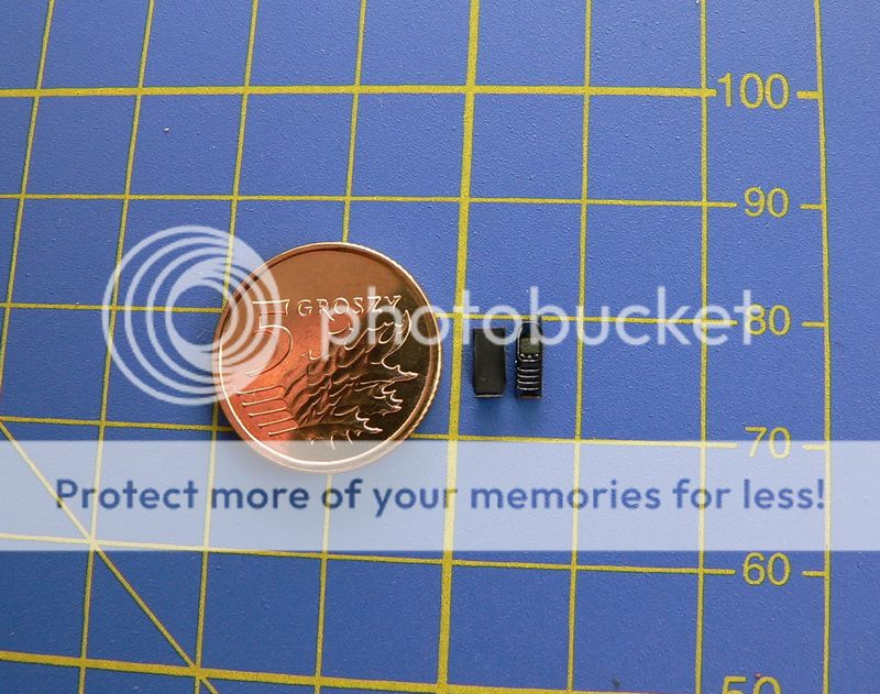

Dzisiaj chcialbym zaprezentowac dwa elementy modelu.

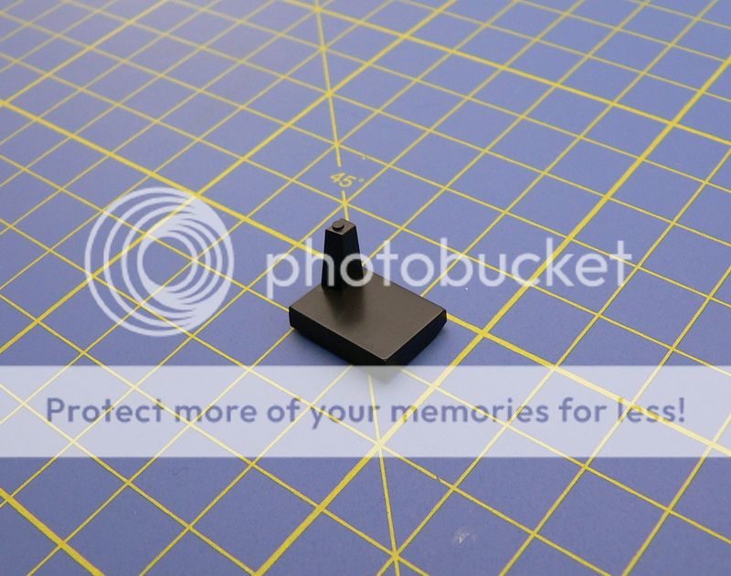

Pierwszy to telefon komorkowy:

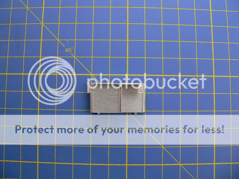

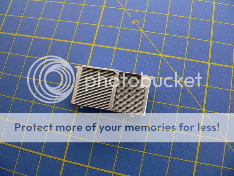

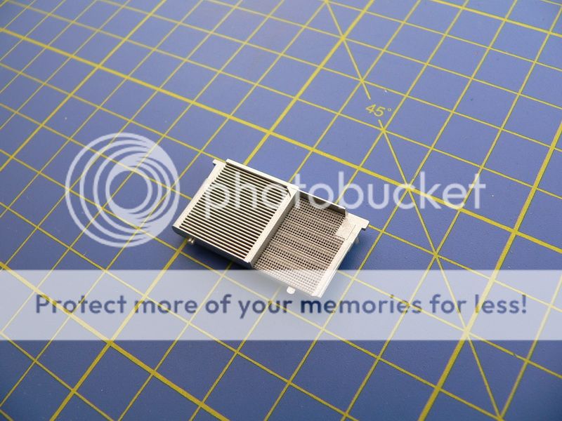

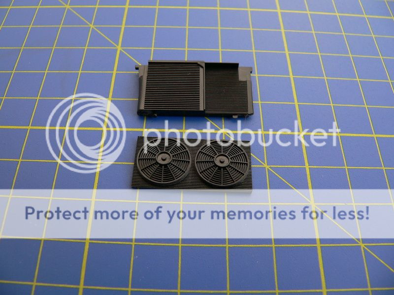

Kolejny element 206 to chlodnica:
Po malowaniua:

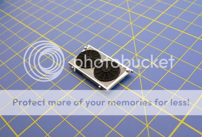

Po dopracowaniu:

Postprzez powerpablo » niedziela, 16 lutego 2014, 22:33
extra....też tak chce

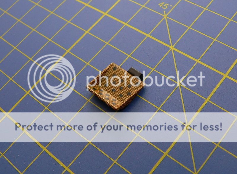

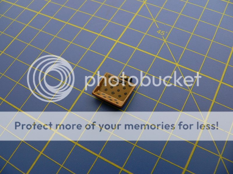

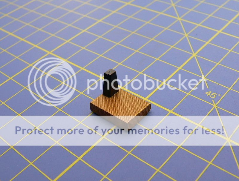

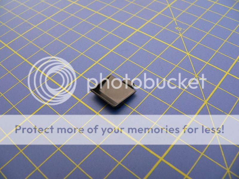

Dzisiaj chcialbym zaprezentowac podstopnice Peugeota.

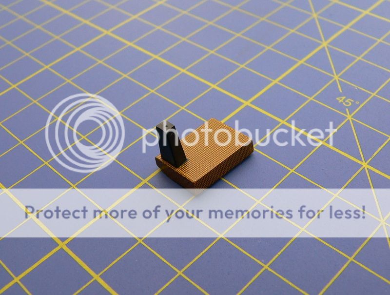

Jako pierwsza podstopnica wraz ze zbiorniczkiem od strony kierowcy:
Tak wygladala po malowaniu, usunieciu zakretki i obklejaniu kewlarem:
Efekt koncowy - nowy korek, mata antyposlizgowa:

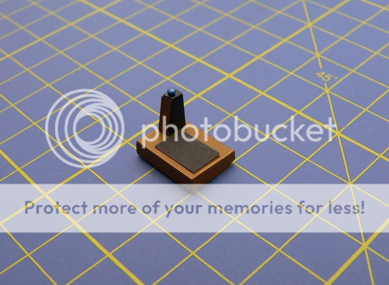

Tak przed pracami wygladala podstopnica pilota:
Podstopnica obklejona kewlarem i pomalowanymi kolkami anyposlizgowymi:
Efekt koncowy gdzie dodalem panel z wlacznikiem wycieraczek ktore obsluguje pilot:

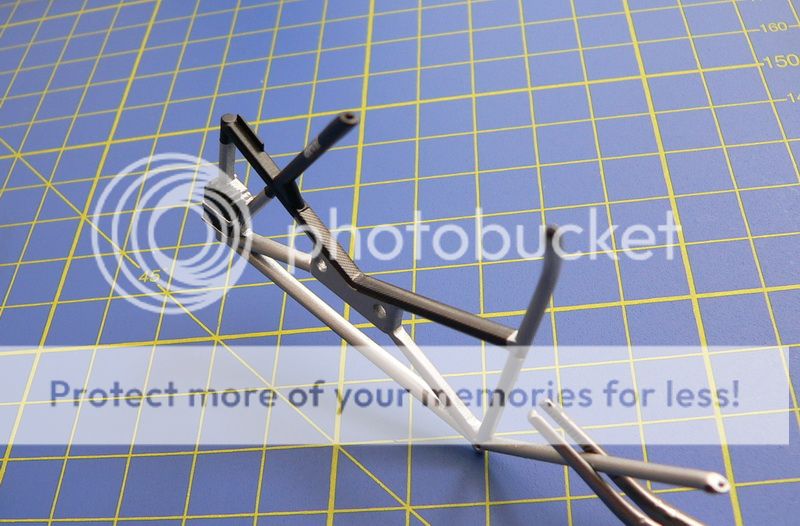

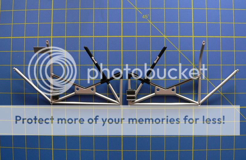

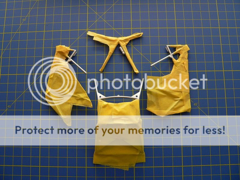

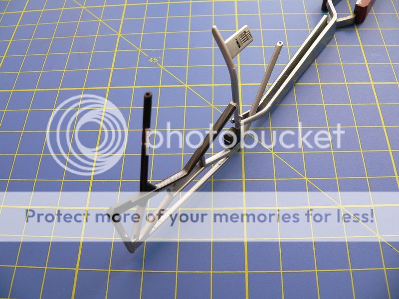

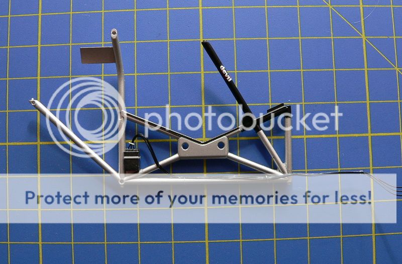

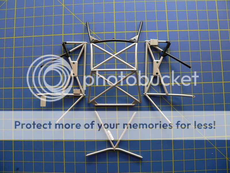

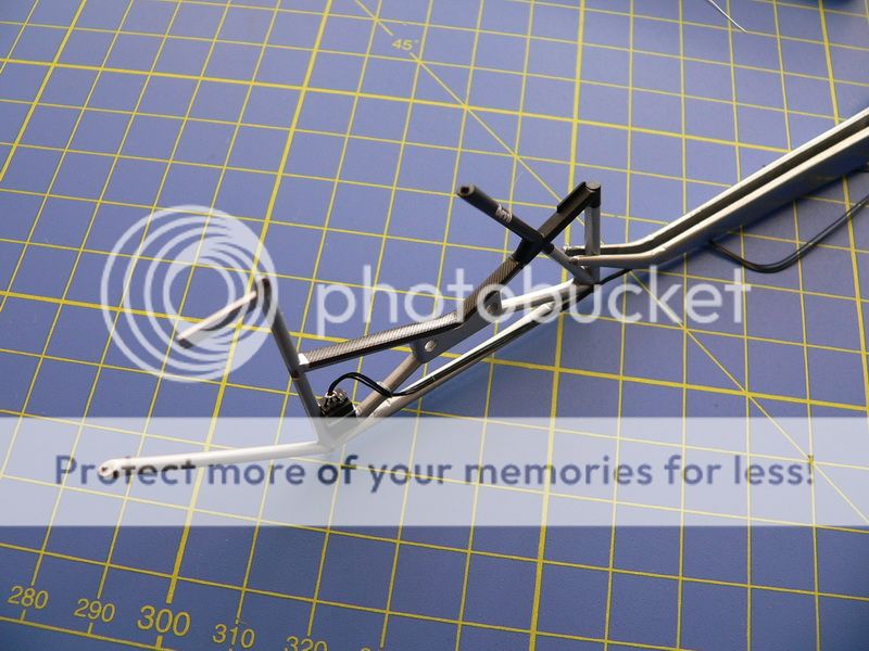

Dzisiaj chcialbym zaprezentowac prace nad klatka bezpieczenstwa. Po malowaniu (juz dawno temu) wygladala tak:
Maskowanie:

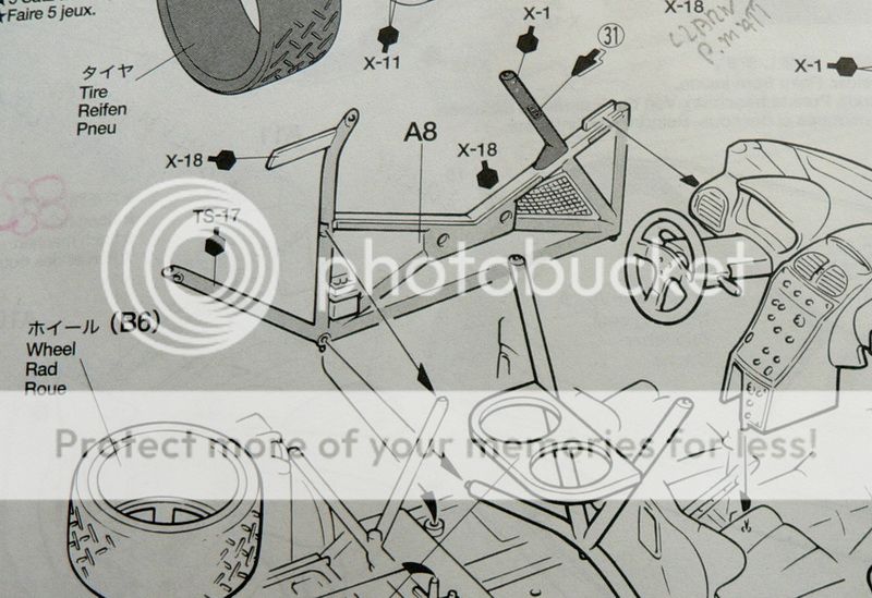

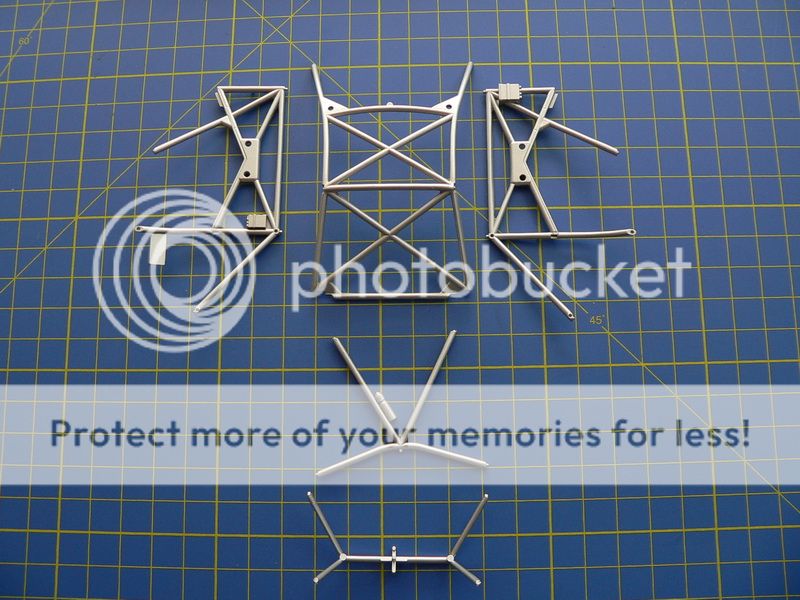

Tu na chwile chcialbym sie zatrzymac i wypomniec (kolejny) blad producenta modelu, mianowicie zle wskazali miejsca klatki ktore nalezy pomalowac na czarno:
Po malowaniu klatka wygladala tak:
Nastepna czynnosc to nakladanie naklejek z producentem klatki i panele karbonowe na rurach klatki:
Rozpoczolem rowniez prace nad okablowaniem 206 - oto skromne poczatki:
Niebawem dalsza relacja z prac nad klatka.

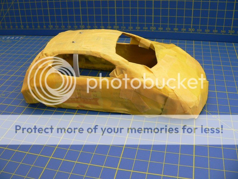

Po dłuższej przerwie wracam do akcji ! Przyznaje się bez bicia ze niemal trzy tygodnie miałem całkowity modelarski zastój nad czym ubolewam. Wiec zacząłem nadrabiać zaległości i w zasadzie cały ten tydzień walczyłem z karoseria Peugeota. Panowie wybacza mi brak chronologii w relacji gdy chciałem Wam zaprezentować ukończoną klatkę bezpieczeństwa ale ta nie jest jeszcze ukończona wiec wrócę do niej w niedalekiej przyszłości...
No wiec do rzeczy!

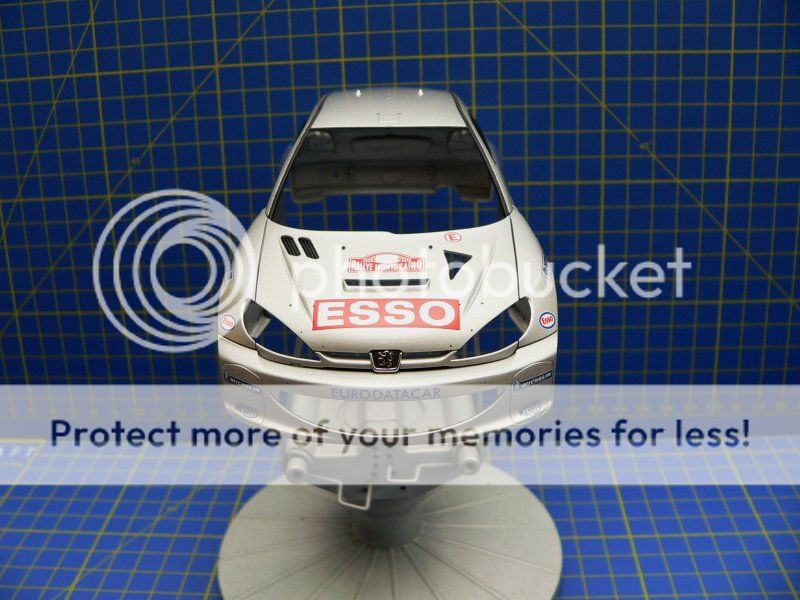

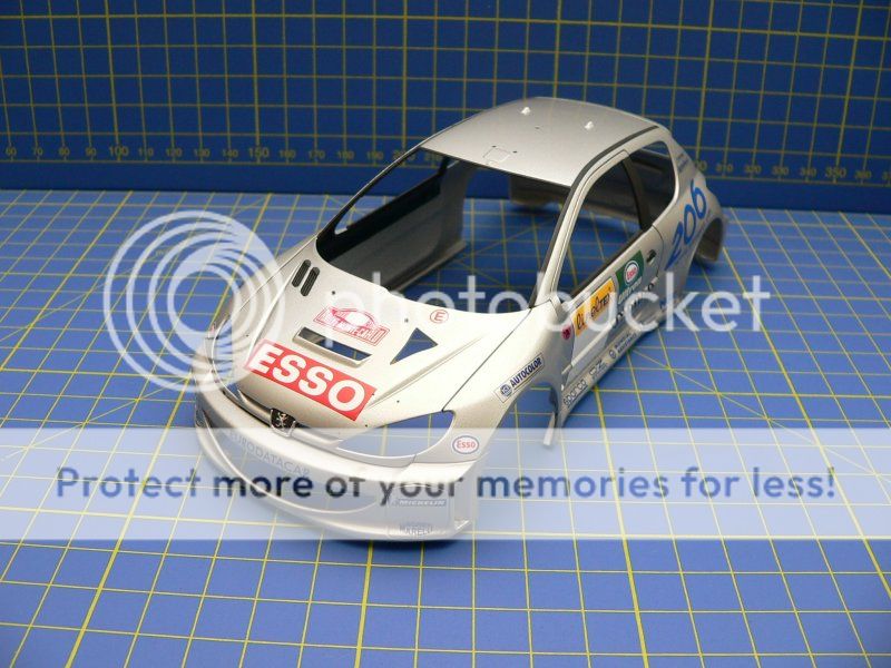

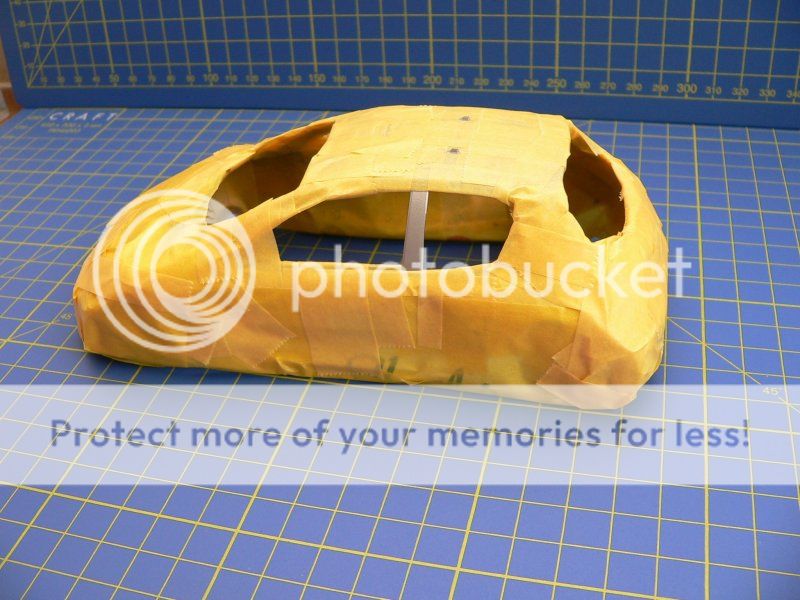

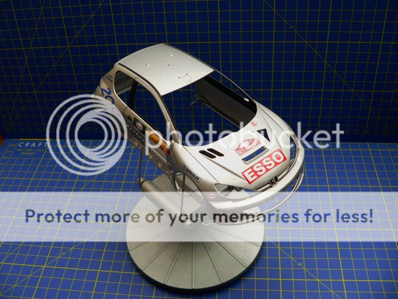

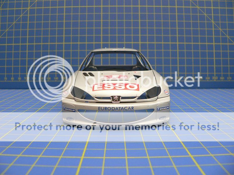

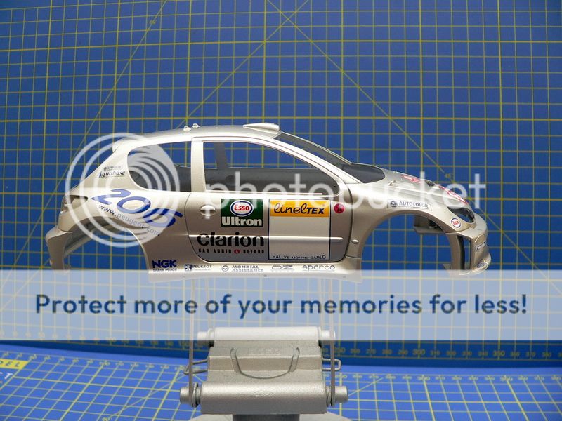

Przed przerwa 206-stka pomalowana została bezbarwnym a następnie wypolerowana. Kolejny krok to już mam nadzieje ostatnie maskowanie modelu:
I tak oto Peugeot zamienil się w kokon...
Chodziło oczywiście o to by pomalować pletwy na dachu oraz słupki.

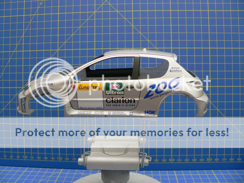

Następnie model zyskał linie podziału blachy, obramowki szyb, nosek czyli logo z lwem, pomalowane zostały także wloty powietrza na masce, końcówki spryskiwaczy, klamki czy tez tylna antrapka na klapie. Oto efekty:
I kilka fotek bez podstawki:
Czekam na Wasze uwagi i spostrzeżenia !

Postprzez powerpablo » sobota, 5 kwietnia 2014, 10:59
No Krzychu niebawem finish za pewne...na prawdę robota rewelacyjna, czystość pierwsza klasa.

Postprzez xenomorph » poniedziałek, 7 kwietnia 2014, 12:39
Podobają mi się linie podziału blach.
