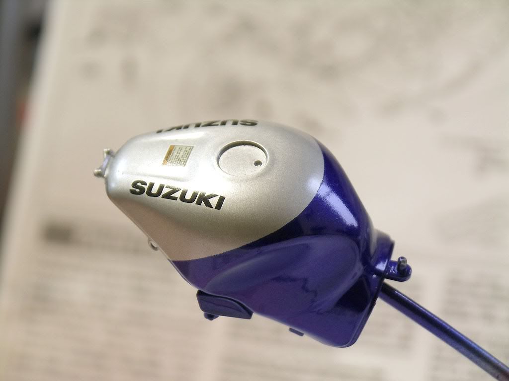

Na początek, bardzo dziękuję za wszystkie słowa uznania i pochwały.
Jednak.....
Macio4ever napisał(a):Bardzo ładnie wylałeś TS51, zapowiada się wykończenie "na szkło"
"szkło" mam dopiero zamiar uzyskać, to co widziałeś na zdjęciu to świeżo wylane, stąd ten połysk :P
portalus napisał(a):Czy tam nie ma przebarwień na krawędziach?
Nie... przebarwień nie ma. Te ciemniejsze obszary na zdjęciach (szczególnie na aluminium) to efekt złych warunków oświetleniowych (jak już wcześniej wspominałem). Tak czy owak właśnie zakupiłem i czekam na dostawę nowego aparaciku, w końcu cyfrowa lustrzanka a nie kompakcik ;o). Warsztat jeszcze dokończę obecnym aparatem i mam nadzieję, że jak opanuję nowego (Canon 1100D) to galeria wyjdzie spod niego...

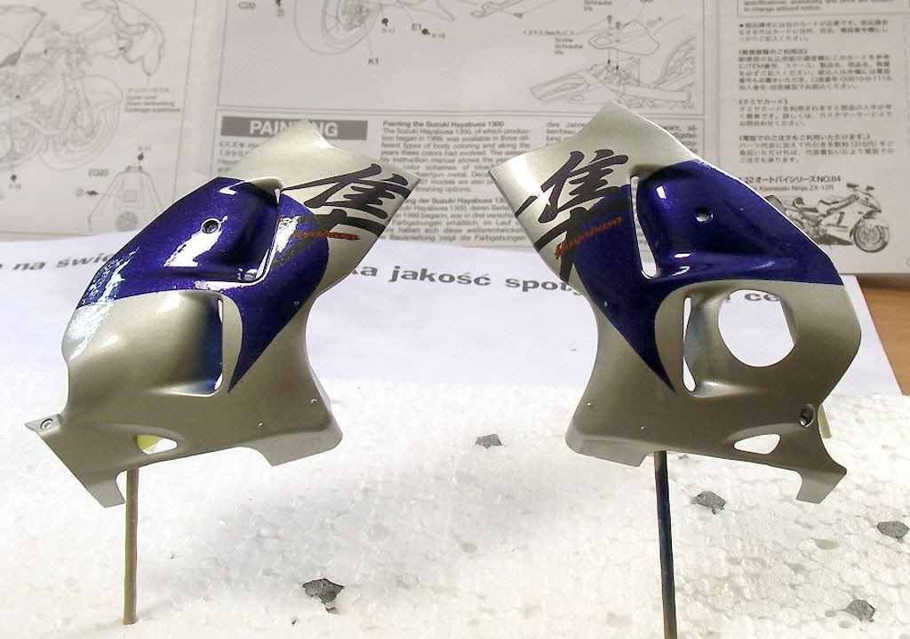

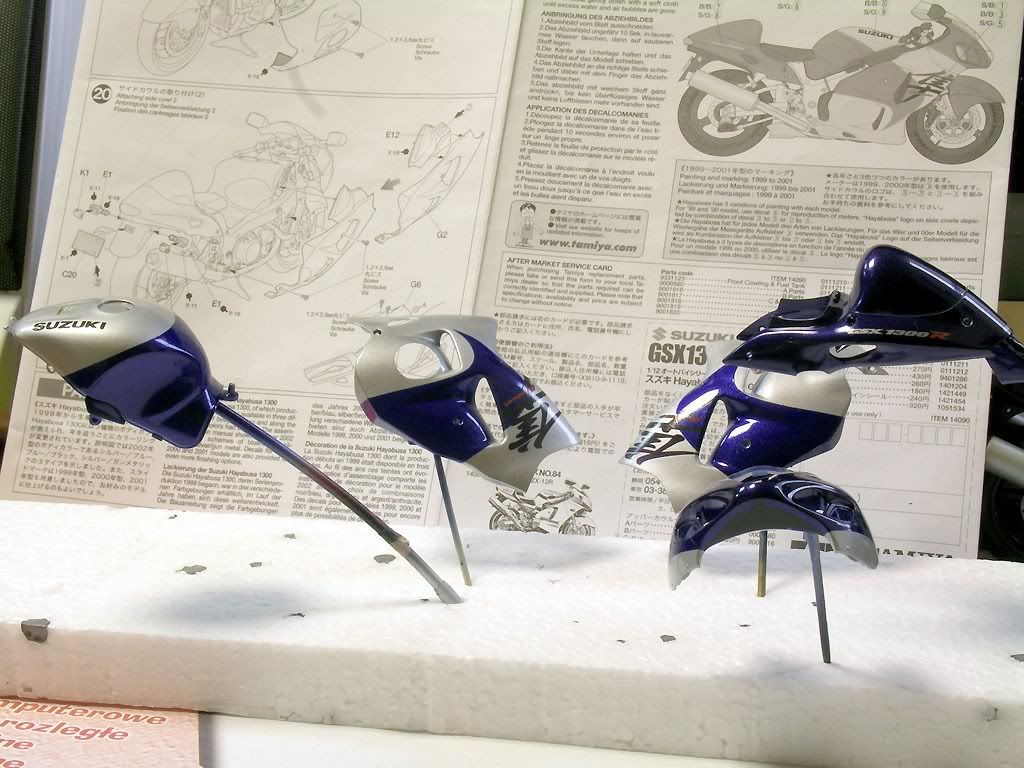

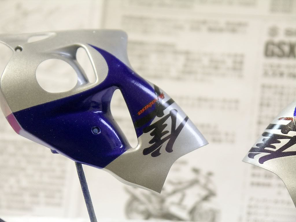

Dzisiaj dalsze przygotowania do kolejnego 16 etapu. Jestem w trakcje malowania paneli i owiewek

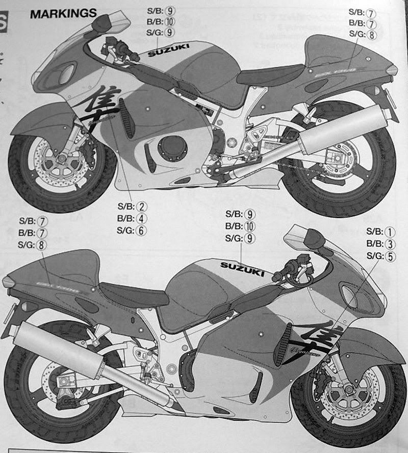

Położyłem drugi kolor. Do maskowania użyłem załączonej przez producenta taśmy z wyrysowanymi wzorami - nie było żadnych problemów.
następnie kalki
na koniec całość przykryłem TS-65 Pearl Clear.
Teraz jak wyschnie (jutro) ostateczna warstwa połysku ModelMaster Gloss Clear Acryl - 4638 i pojutrze polerka szmatkami Mr. Laplos #2400, #4000, #6000, #8000. Potem już tylko pasty i wosk... :mrgreen:

Postprzez Mr. Headshok » poniedziałek, 24 października 2011, 16:35
Ładnie!
Mam wrażenie, że zadupek wyszedł trochę ciemniejszy niż reszta :-/

Re: Suzuki GSX1300R Hayabusa - TAMIYA - 1:12 - STANDARD
Postprzez Kazik » poniedziałek, 24 października 2011, 17:54
Faktycznie całkiem ładnie.
Odcięcia kolorów bez postrzępień, kalki równo położone czysta robota.
Od siebie dodam że w tej kolorystyce Busa mi się najmniej podoba no ale o gustach się nie dyskutuje.
Postprzez DarkWing » poniedziałek, 24 października 2011, 17:58
wrażenie.... na początku też się wystraszyłem :mrgreen: ale po bliższych oględzinach i porównaniach jest OK. Po prostu większy element (powirzchnia) jednolitego koloru i takie wrażenie, a na zdjęciach dodatkowo jest bliżej obiektywu i dodatkowo w cieniu... :-/

Postprzez Macio4ever » poniedziałek, 24 października 2011, 22:41
Maskowanie pierwsza klasa!

Postprzez skwarciu21 » poniedziałek, 24 października 2011, 23:45
Pięknie :P

Postprzez powerpablo » wtorek, 25 października 2011, 07:30
Bardzo ładnie i czysto. Maskowanie wzorowe.

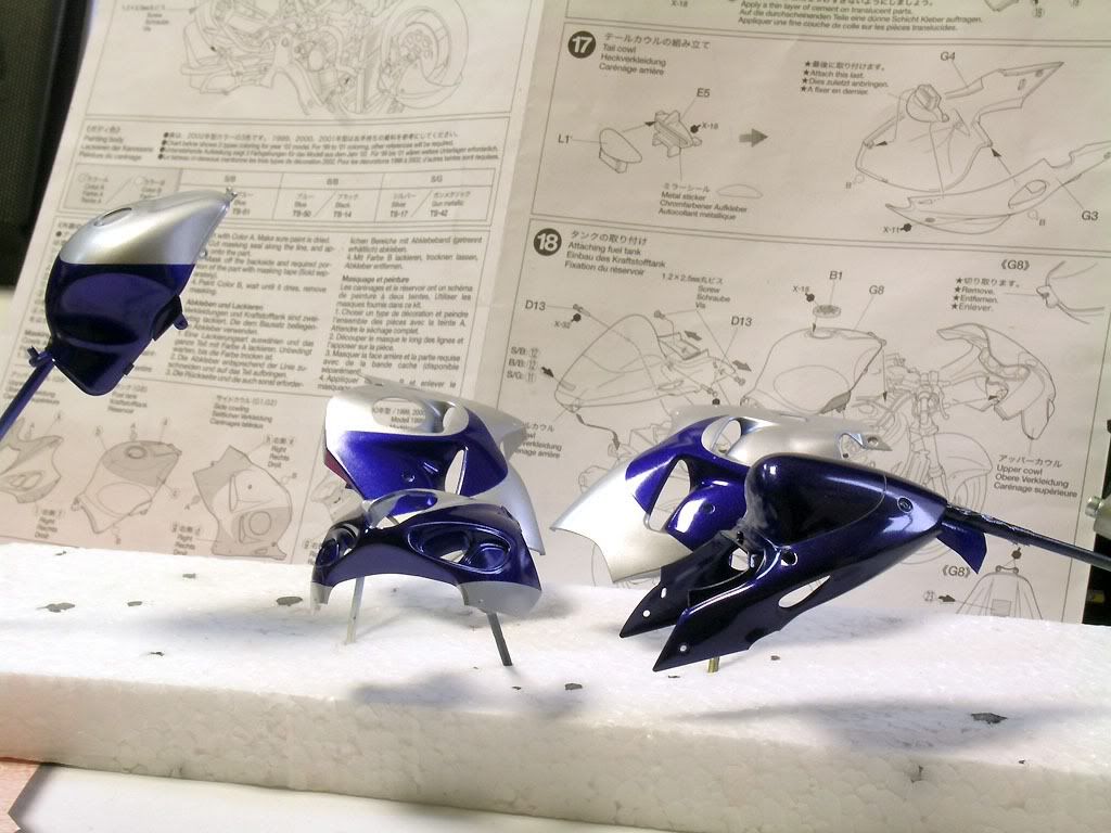

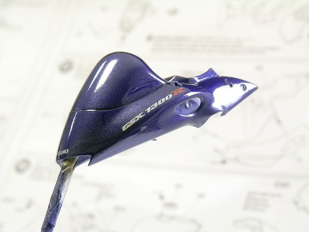

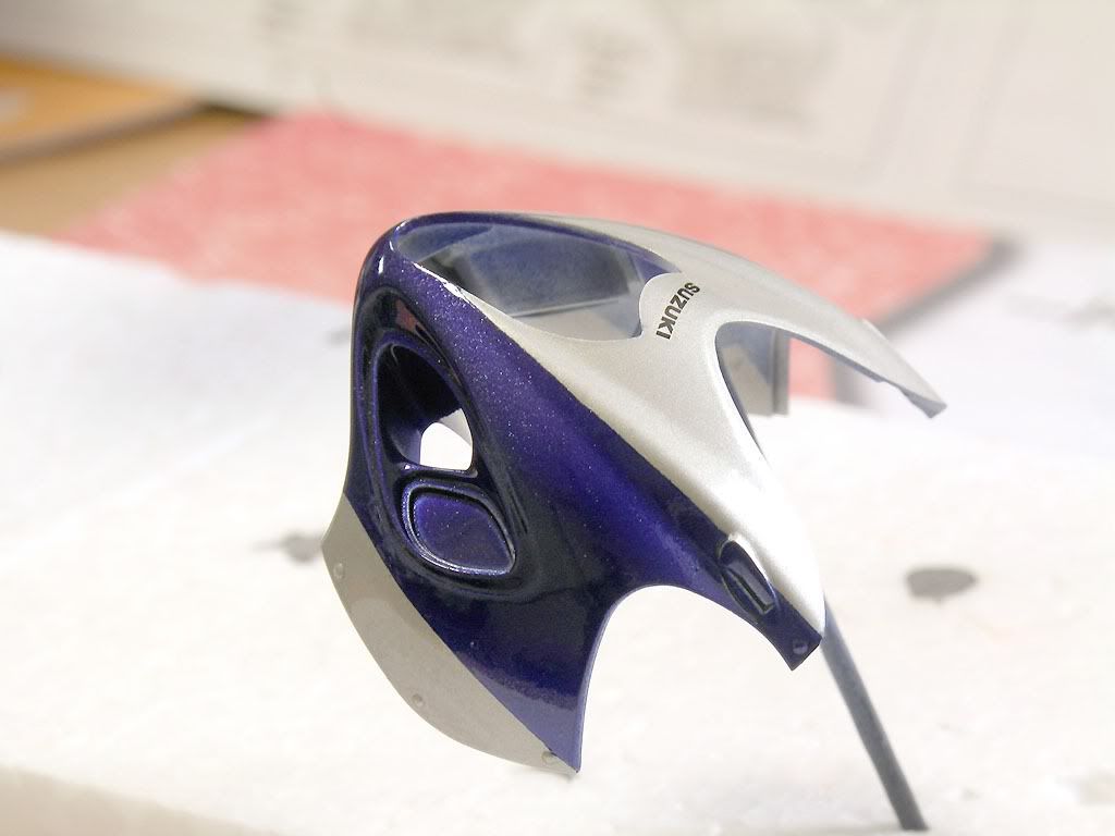

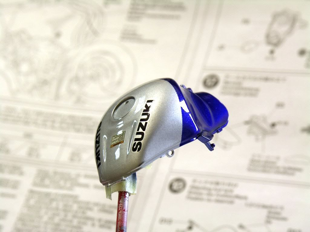

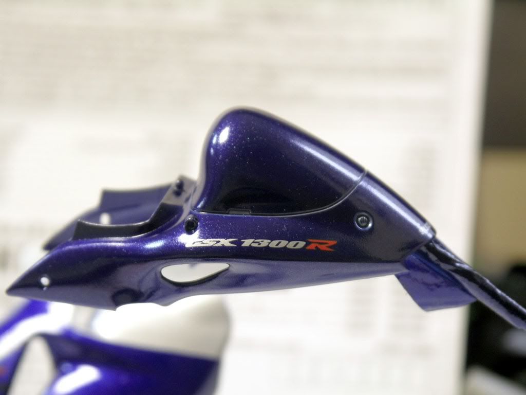

dzisiaj może nic nowego ale wrzucam kilka fotek paneli po lakierowaniu. Fotki niby te same co poprzednie ale chcę pokazać różnicę przed i po ostatniej warstwie lakieru połysku.
Tutaj nie obyło się bez problemów. Początkowo chciałem malować ModelMasterem akrylem (jak wspominałem wcześniej), jednak ten lakier zrobił się jakoś "oporny". Najpierw zapchał mi aero, praktycznie nic nie dmuchało, a w końcu całość cofnęła się w głąb aero fundując mi gruntowne czyszczenie.... :evil: Nie pomogło zmiana ciśnienia, rozcieńczanie ani nawet retarder :?: :!: :?: . Lakier zasychał szybko tworząc jakieś gluty.... Efekt jak wspomniałem - czyszczenie aerografu + zmycie farby i tych glutów z jednej części (spodnia osłona rur wydechowych). W związku z powyższym wróciłem do starego i sprawdzonego lakieru tj. ModelMastera Glosscote No 1561 (olej). Z tym poszło bez żadnych problemów z widocznym efektem:
Teraz po wyschnięciu (niestety ponieważ to olej więc ze 2-3 dni dłuzej - a więc najprawdopodobniej po weekendzie :( ) końcowy szlif i polerowanie.
Ponieważ będę robił to pierwszy raz proszę bardziej doświadczonych kolegów o podpowiedź, czy mam dobry zamiar. Planuję taką kolejność:
1. szmatki ścierne #4000, #6000, #8000 ( na mokro rzecz jasna)
2. pasty tamiya fine i finish (na sucho)
2. wosk
Sławek (DarkWing)
Postprzez powerpablo » wtorek, 25 października 2011, 12:35
Zazdroszczę Ci czasu wolnego :-/
A bezbarwny ładnie się wylał a kolejność polerowania jest bardzo dobra.
Ja jeszcze używam pasty Coarse (czerwonej)
Postprzez Kazik » wtorek, 25 października 2011, 13:35
Olej za tych kilka dni będzie suchy i twardy?
Trzymasz te elementy w suszarce czy w temperaturze pokojowej?
Postprzez Macio4ever » wtorek, 25 października 2011, 17:27
Nie mam osobiście wiary w ten typ bezbarwnego, jest miękki więc będzie słabiej polerował się niż lakier albo 2K. Tak czy inaczej trzymam kciuki i z ciekawością czekam na kolejną aktualizację.

Postprzez DarkWing » wtorek, 25 października 2011, 17:30
no mam taką cichą nadzieję :mrgreen: Części znajdują się aktualnie w pomieszczeniu w którym jest stała temp. ok. 30 st.C więc mam nadzieję, że do poniedziałku będą nadawały się do polerki. Jeśli nie... cóż poczekamy ;o)
W "wolnym" czasie przygotuję sobie kilka części do OPEN-owej Hondy - np. wypełnienie tylnego wachacza itp... Mam też nadzieję, że już niedługo dostanę do niej wszystkie zamówione części i ożyje drugi warsztat :P
W miedzyczasie, czekając na Haykę, będę się zapoznawał i "szkolił" w nowym aparacie....
Macio4ever... wstrzeliłeś się postem zanim napisałem... :lol: więc zedytuję swój...
Jeśli olej będzie długo schnął to jeszcze mam taką koncepcję żeby na to psiknąć lakier bezbarwny acryl w spray'u. Mam gdzieś resztkę pozostałą po retuszowaniu autka w 1:1 :mrgreen: Ale coś mi się ten pomysł nie widzi.... :?
Postprzez Macio4ever » wtorek, 25 października 2011, 20:48
Jeżeli to jest tzw. akryl samochodowy np. Motip lub innej firmy produkującej lakiery, to ja bym nie ryzykował. Z dużym prawdopodobieństwem będzie to dość agresywny lakier, który może zrobić Ci jedną wielką zmarszczkę z emalii. Jedyne, co wchodzi w grę, moim zdaniem, to akryl na bazie wody lub alkoholu np. TopCoat.
Odżałuj te kupione emalie i kup lakier szybkoschnący. Gunze, Gaia, Tamiya - jeden pies. Tak miałbyś przy suszeniuw tej temperaturze szansę na szlifowanie (skuteczne) na drugi dzień. Brać delikatnie w łapy można po kilkunastu minutach.

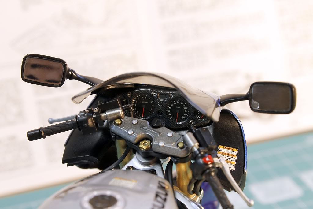

Witam po dłuższej przerwie. Jak wiecie była ona spowodowana schnięciem oraz twardnieniem lakieru. Niestety... troszkę się zagalapowałem w "tworzeniu" i zapomniałem o spójności warsztatu... :oops: . Przepraszam, postaram się teraz jakoś to wyprowadzić. Tak więc:

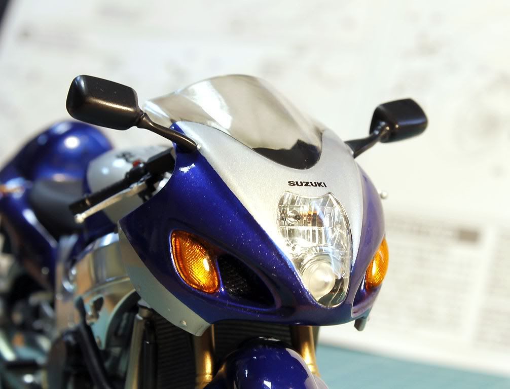

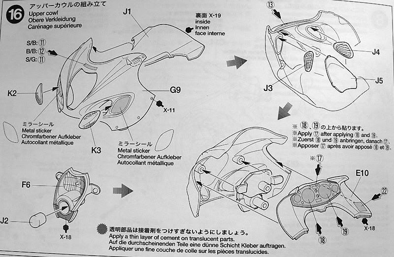

Etap 16
Na tym etapie powinna powstać przednia owiewka. Wsteczne lusterka są dołączane na samym końcu.
Karbon na desce zegarów to kalka z zestawu

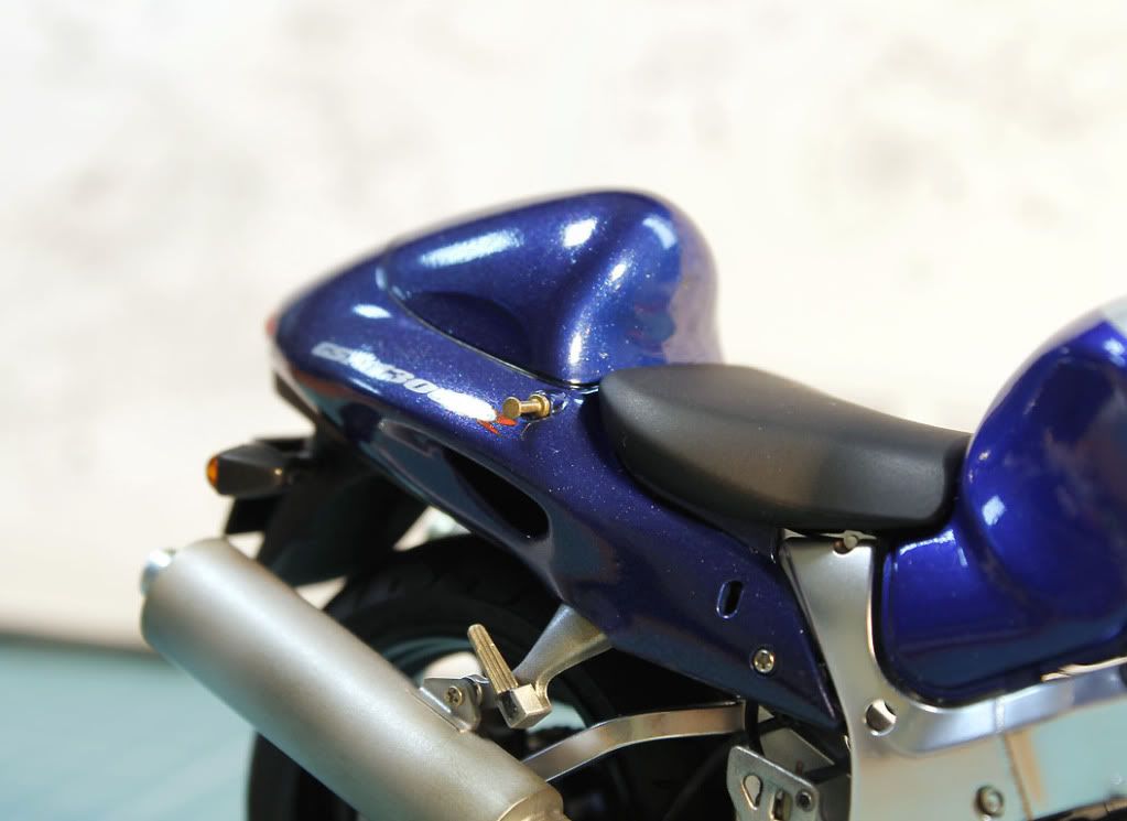

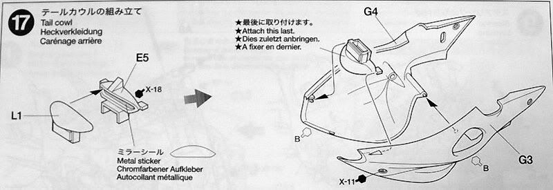

Etap 17
Tutaj został zmontowany a następnie pomalowany zadupek. Na koniec zamontowałem światło stopu. Rejestracja oraz kierunkowskazy zostały dołączone jako ostatnie (razem z przednimi lusterkami)

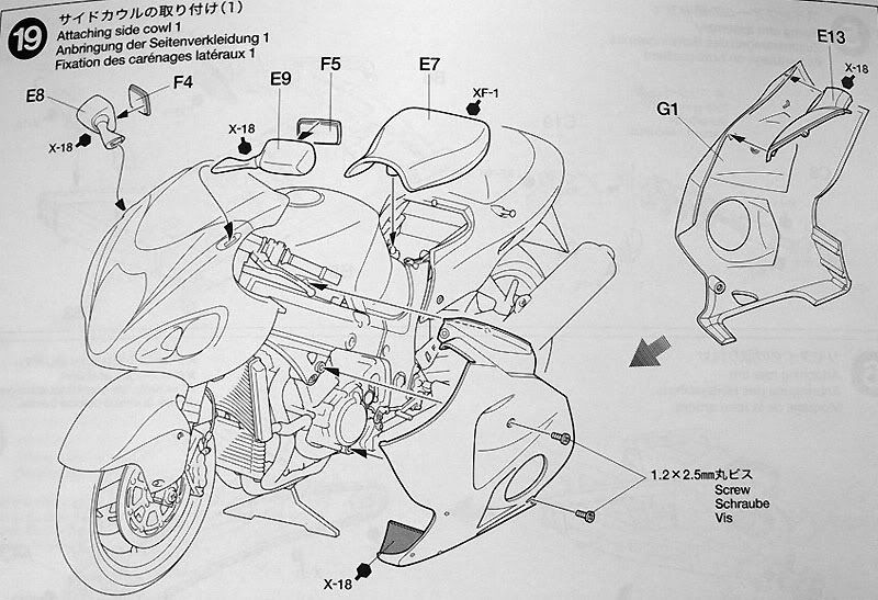

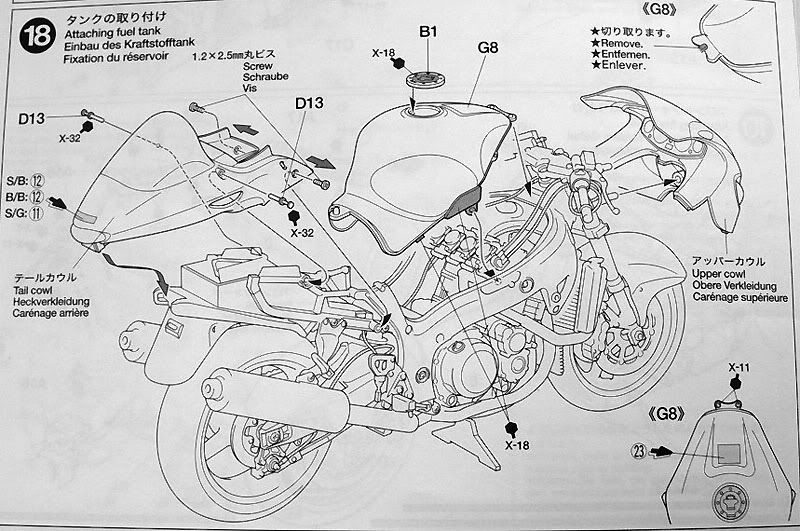

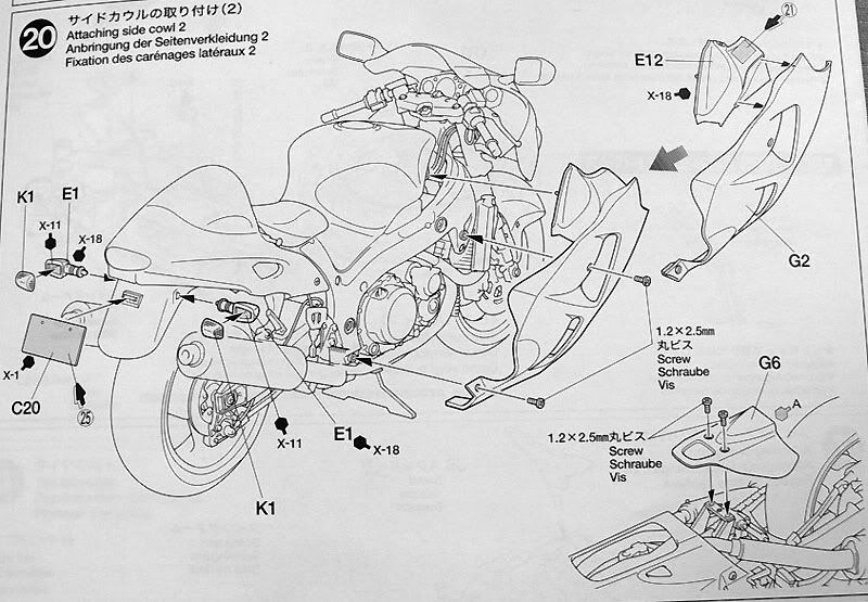

ETAP 18, ETAP 19, ETAP 20

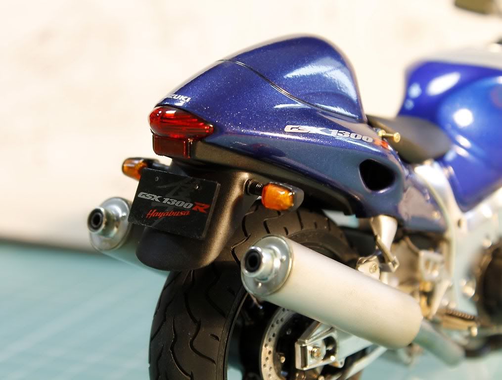

W tych trzech następujących po sobie etapach zmontowałem wszystko do "kupy"... Wszystkie panele zostały przymocowane do ramy. Doszły boczne panele, kierunkowskazy z tyłu, lusterka wsteczne, rejestracja, siodło.
Na koniec małe poprawki i korekty. Potem już tylko wosk, polerka i zdjęcia do galerii.... :P

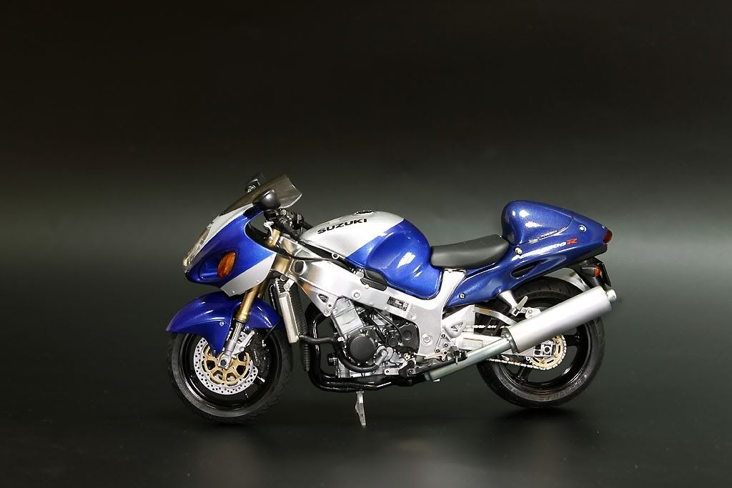

Ostatnie zdjęcie warsztatu to przedsmak tego co mam zamiar zaprezentować w galerii... już wkrótce :roll: .
Niniejszym model uważam za ukończony , tak jak i wszelkie prace warsztatowe.
Dziękuje wszystkim za uwagę, wszelkie opinie i podpowiedzi. Sędziów proszę o łagodny wyrok.... ;o)
Postprzez daddycustomizer » czwartek, 3 listopada 2011, 17:38
Na prawym lusterku jakiś wielki babol. Całość wygląda interesująco.
