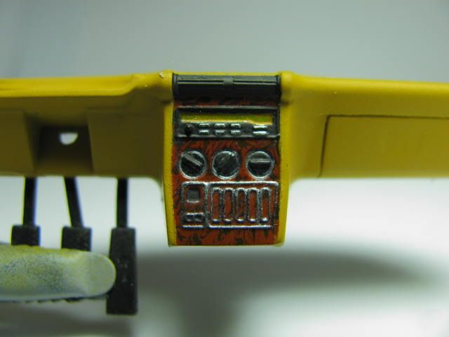

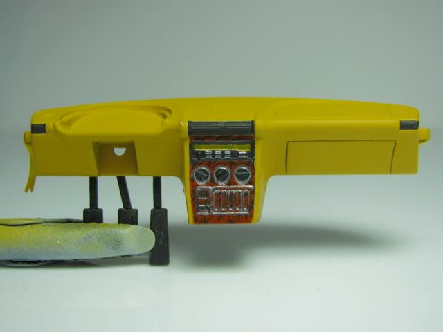

Odcinek 14

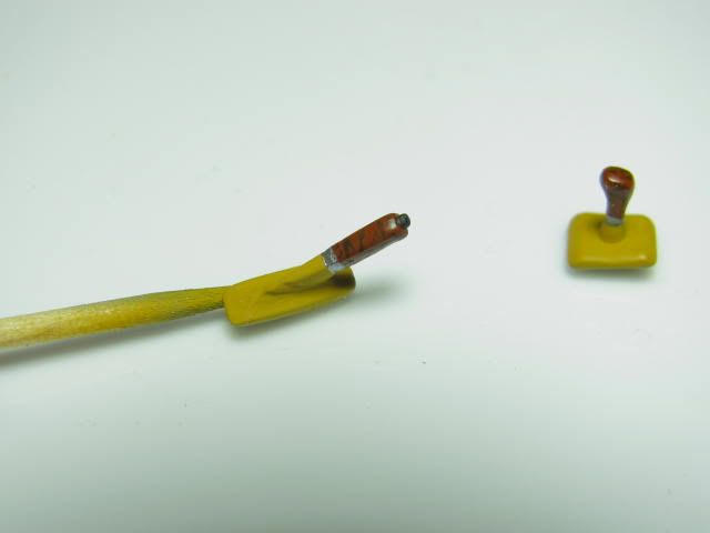

Detale kokpitu

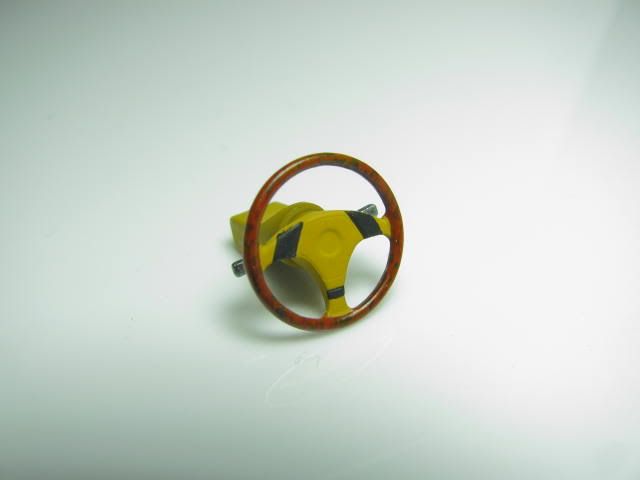

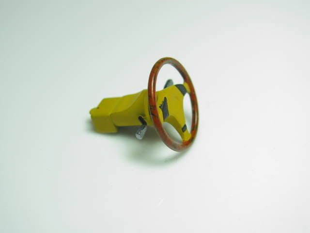

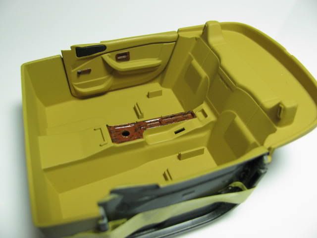

Zabrałem się za detalizowanie kokpitu. Doszły srebrne obwódki na lewarku zmiany biegów, ręcznym. Łopatki przy kierownicy też dostały srebrny, podobnie jak i pierścienie na konsoli środkowej. Wypukłe obwódki przycisków na konsoli środkowej tez zostały pomalowane na srebrno, ale z racji sztucznego światła efekt jest przejaskrawiony i wygląda to na zdjęciach dziwnie...

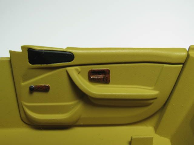

Potem zabrałem się za boczki drzwiowe - doszły klamki i korbki w kolorze drewna i wstawki w czarnym macie.
Na konsoli również pomalowałem czarnym matem nawiewy.
Kierownica dostała czarne wstawki, ale wymagają one jeszcze poprawek ( nierówne krawędzie ):

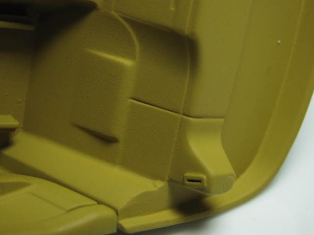

Tutaj widać ( a przynajmniej taką mam nadzieję ) fakturę jaka jest na całości wnętrza.

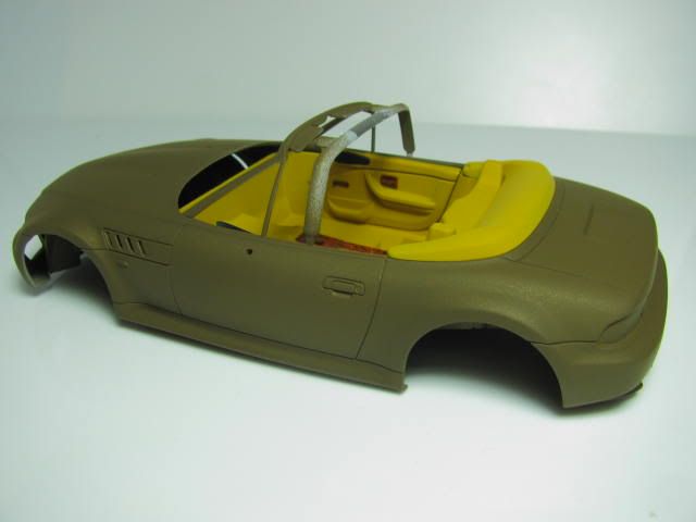

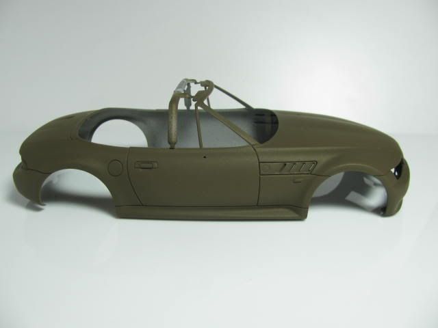

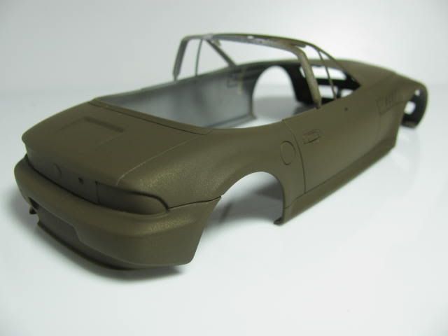

Odcinek 15
Kolor bazowy

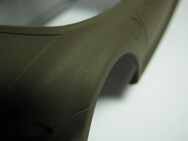

Karoseria była przygotowana do podkładu i psiknięta podkładem ( tu musicie mi wierzyć na słowo, niestety nie mam fotek z tego etapu :oops: ).
Następnie zmieszałem brązowy z czernią i z brązem i złotem ( metale ). Zależało mi na uzyskaniu czekoladowego kolorku ( mleczna czekolada ) ze złotymi drobinami.
Kolor na zdjęciach jest nieco prześwietlony, w naturalnym świetle będzie trochę ciemniejszy. Podwozie też dostało kolorkiem bazowym ( baza pod kolejne kolorki ).
A tu widać zawieszone w bazie drobiny brązu/złota:
Bardzo przepraszam Was za jakość zdjęć - aparat został pożyczony i wszystkie moje ustawienia szlag trafił ...

Bardzo ładna robota z małymi poprawkami ale kolorystycznie to ni cholery nie w moim guście.
Re: BMW Z3 - Tamiya - 1/24 - STANDARD
Postprzez MesserDesign » sobota, 3 grudnia 2011, 23:01
Kazik co gorsza mi po położeniu tego kolorku też średnio się podoba, więc będzie nieco inny, lub zupełnie inny :(
MesserDesign
MesserDesign
Posty: 1198
Postprzez siara1939 » sobota, 3 grudnia 2011, 23:37
MesserDesign napisał(a): Zależało mi na uzyskaniu czekoladowego kolorku ( mleczna czekolada ) ze złotymi drobinami.
MesserDesign
Nie wyszlo.

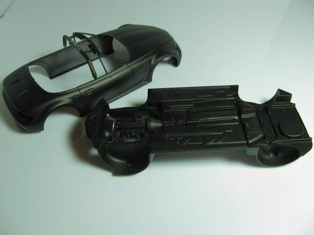

Postprzez MesserDesign » niedziela, 4 grudnia 2011, 23:04
Witam.

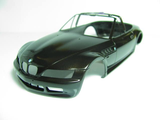

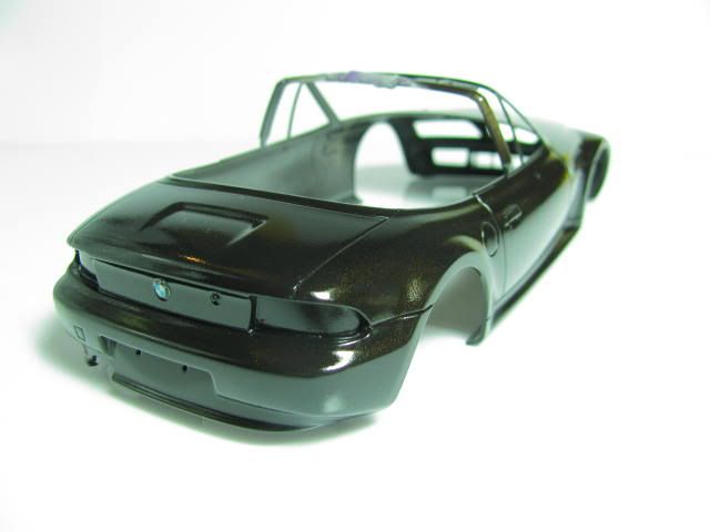

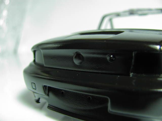

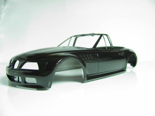

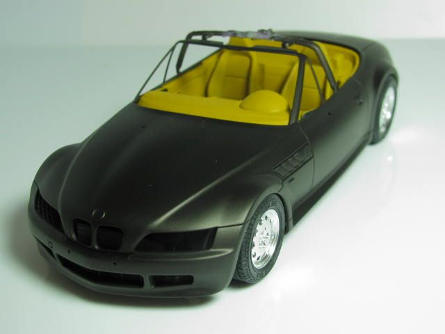

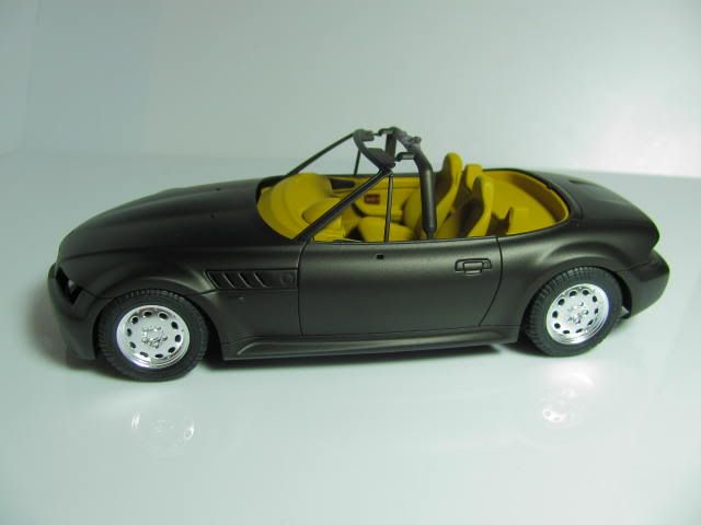

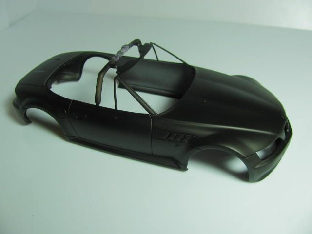

Odcinek 16
Poprawki
Czasami bywa tak ... że koncepcja się zmienia. Czasami bywa tak, że zmiana koncepcji... jest lepsza :P
Zmieniłem kolor bazowy na mieszankę czerni - mieszankę bo posiada ona domieszkę brązu ( metal ) i purpury. Owe domieszki w czerni będą widoczne dopiero po położeniu bezbarwnego, a dokładniej w blasku słońca.
I przymiarka z wnętrzem i docelowymi kołami.
Nadal walczę z aparatem...

Kolor wnetrza psuje calkowicie model- moim zdaniem. Nie wiem jak sobie wyobrazasz efekt koncowy, ale ja tego nie widze. Czerwien w srodku by ladnie pasowala n.p.
Postprzez zmorka » niedziela, 4 grudnia 2011, 23:36
Kolor auta zdecydowanie lepszy, ale ten środek, no cóż ponoć o gustach się nie dyskutuje,ale powinieneś go zmienić, zrób cos może jak jasna kawa z mlekiem , coś jak ecru , albo czarna skóra , podejrzewam, że byłoby zdecydowanie lepiej.

Teraz jest lepszy kolor niż tamten.

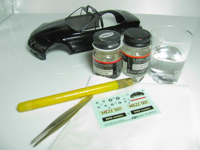

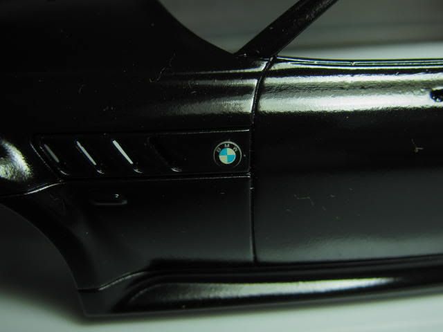

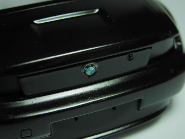

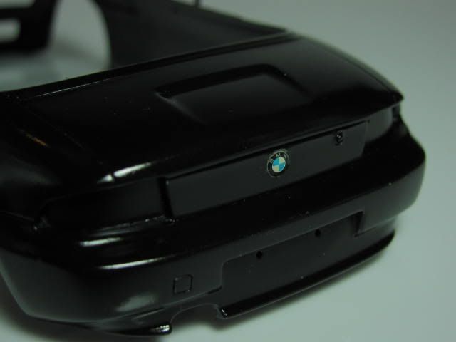

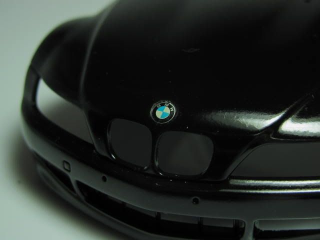

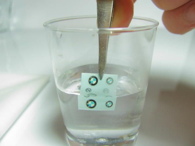

Odcinek 17
Kalkomanie

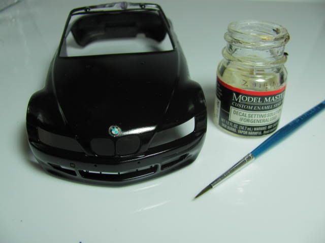

Pokryłem karoserię dwoma cieniutkimi warstwami lakieru - pod kalki.

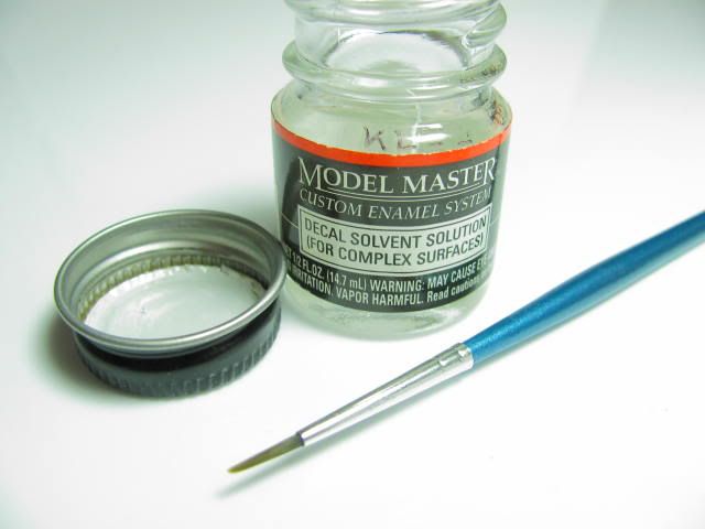

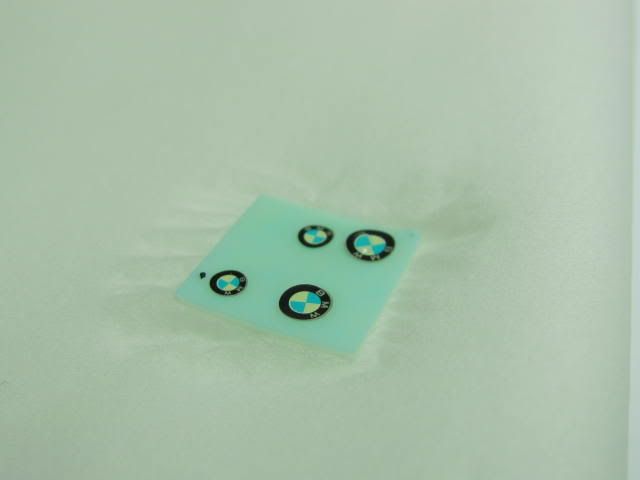

Następnie przygotowałem się do kładzenia kalek - płyny ( klej i zmiękczacz oraz woda ), skalpel, pęseta i chusteczka.
Skalpelem wycinam kalki jakie chcę kłaść, a następnie wkładam je do wody na 10-15 sekund.
Po wyjęciu kalki same zsuwają się z papieru.
Następnie wysuszam pojedyncze kalki i za pomocą kleju do kalek i małego pędzelka nakładam na miejsce ich przeznaczenia na karoserii.

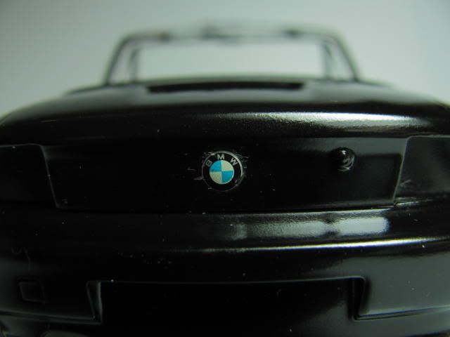

Tak prezentują się przyklejone kalki na karoserii - część z nich odstaje - ale i na to poradzimy ;o)
Do gry wkracza teraz zmiękczacz do kalek. Jego zadaniem jest na tyle zmiękczyć kalkę by ładnie dopasowała się ona do krzywizny karoserii. Aplikuje go za pomocą pędzelka, bezpośrednio na kalkę , a za pomocą drugiego pędzelka ( nieco twardszego ) układam kalkę na krzywiźnie karoserii. By kalka zmiękła trzeba jej dać kilkanaście sekund.
Po tych zabiegach mamy kalki przygotowane pod finalne warstwy lakieru.
Kalki na masce i klapie wymagają jeszcze jednej tury ze zmiękczaczem.

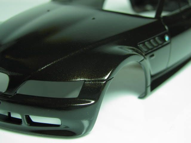

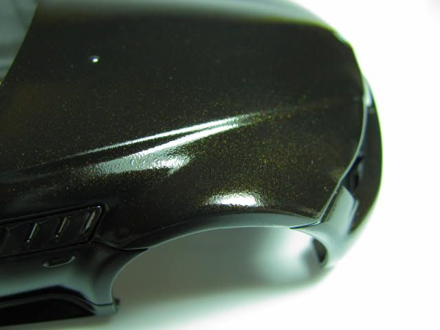

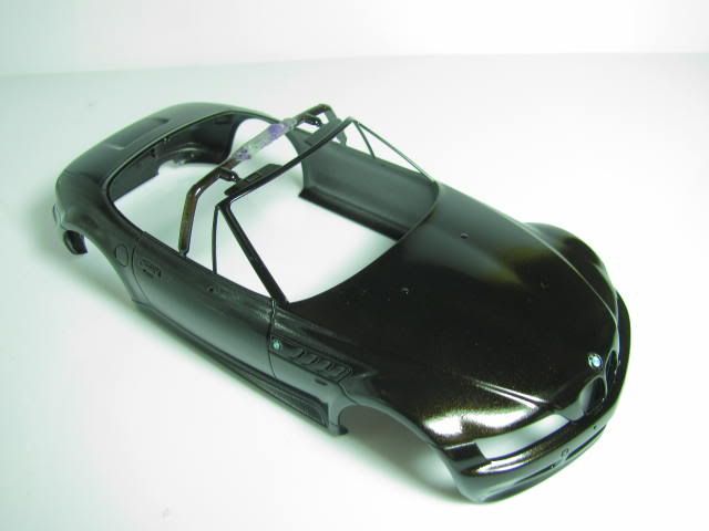

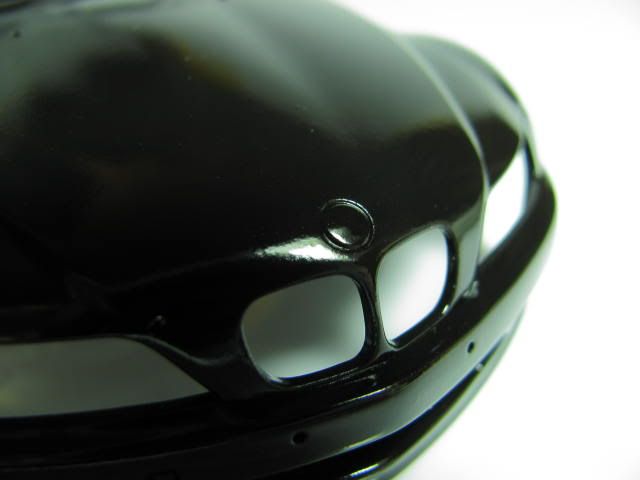

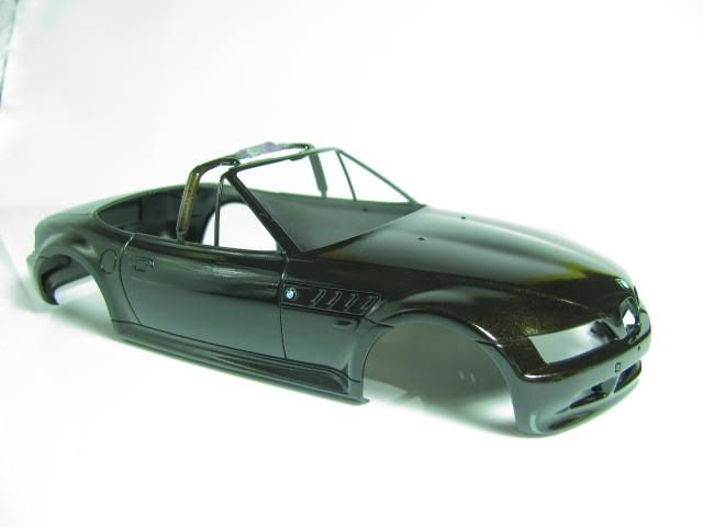

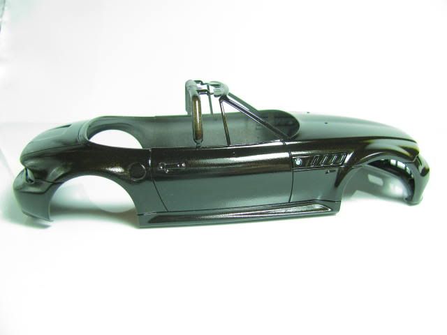

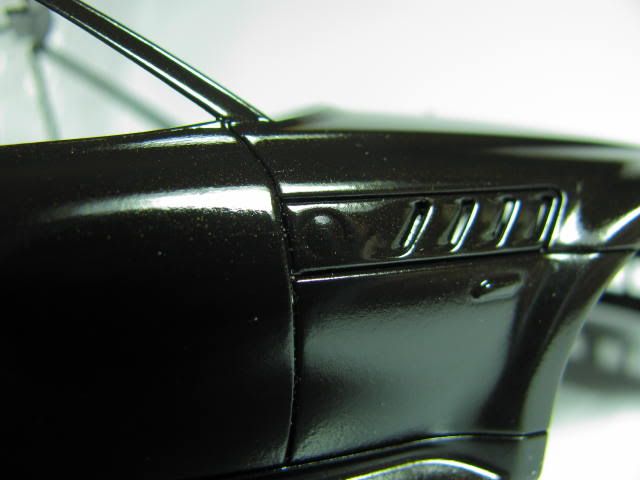

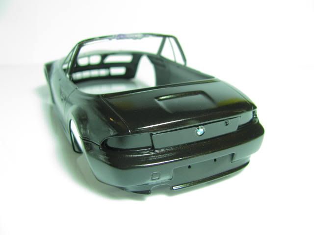

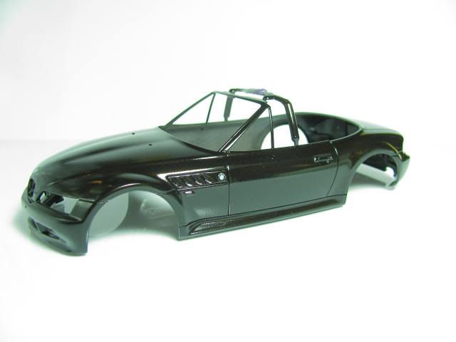

Postprzez MesserDesign » wtorek, 6 grudnia 2011, 23:55
Witam,
Karoseria dostała dziś 3 warstwy lakieru. Wyszła spora skórka pomarańczy, dlatego karoseria zostanie przeszlifowana ( za parę dni ) i psiknięta finalną czwarta warstwą lakieru.
Starałem się uchwycić zmianę koloru w sztucznym świetle - średnio to wyszło przez skórkę pomarańczy. Sam kolor mnie trochę zaskoczył - jak wszytko było matowe wpadał lekko w fiolet, teraz bardziej jest to karmelowy brąz ( metal ) - co mnie jednak cieszy, bo jak dla mnie wygląda ciekawie.
