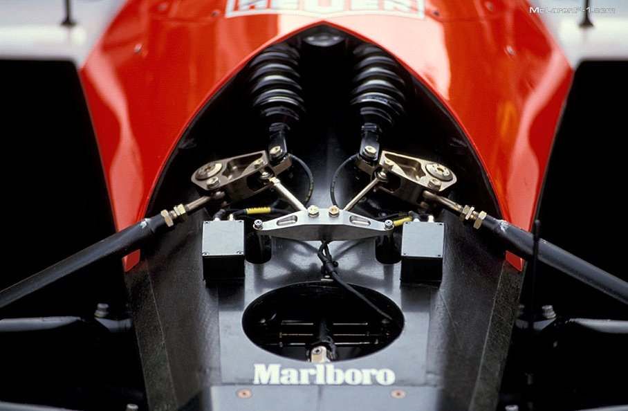

Postprzez cayman » czwartek, 12 kwietnia 2012, 22:44
portalus napisał(a):Śliczne te toczenia.
Mają one trochę inny kształt - improwizowałeś, czy oparłeś się na dokumentacji foto i to są takie jak powinny być?
Raczej kontrolnie pytam bo się spodziewam odpowiedzi.
Te z zestawu Tamki nie miały nic wspólnego z org.Mam fotki oryginałów dzięki Maćkowi i grzebaniu po necie.
Te fotki z Tamiya Perfect Manual mają za duży rozmiar i Imageshack nie chce mi przepuścić.Jak je można zmniejszyć????
Mam taż mały problem z częścią okablowania bo idzie tego parę kilometrów :lol: i tu lekko utknąłem bo fotki wszystkiego nie pokazują w tym gąszczu.
Teraz mi się udało i to fota przednich amorów.
Pozdrawiam Piotrek

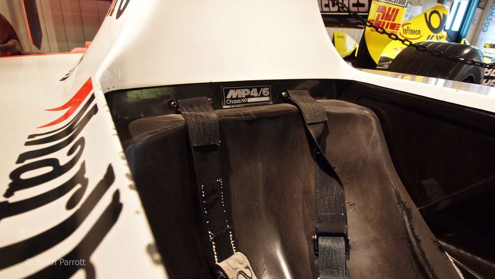

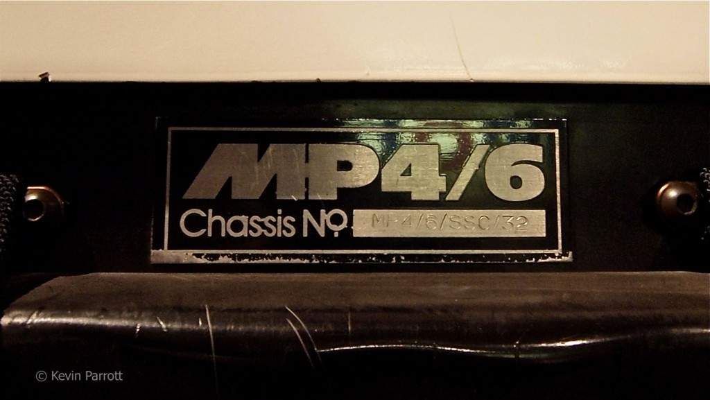

Postprzez Kazik » poniedziałek, 16 kwietnia 2012, 20:34
No Piotrze jak na razie chyba się zgadza ;o)
zapytam jeszcze o jedną rzecz. Wzorujesz się na egz. o jakim numerze?
Bo w egz. nr 32 siedzenie było czarne :P

Postprzez cayman » wtorek, 17 kwietnia 2012, 09:45
Kazik napisał(a):No Piotrze jak na razie chyba się zgadza ;o)
Ja Marek wzoruję się na egzemplarzu nr. 71840989024698839028190389876823790809808390898308190389108309. :lol: :lol:
