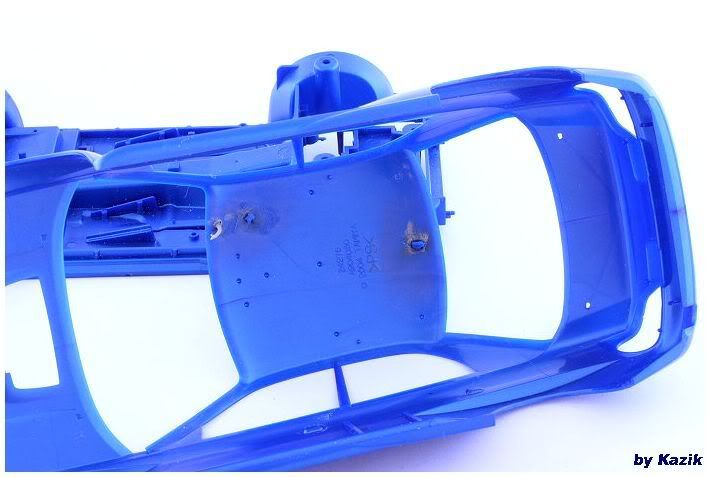

Postprzez michal.s » środa, 2 kwietnia 2008, 20:44

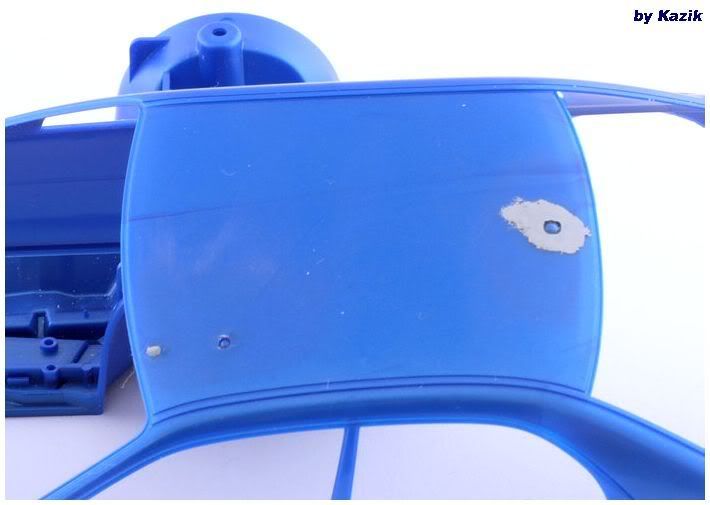

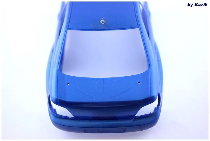

Oj w te dziury na dachu trzeba było wkleić najpierw rozciągnięte nad płomieniem kawałki ramki.
Szpachla może sobie stamtąd po prostu wypaść, radził bym Ci to zmienić już teraz, szkoda by było to robić po malowaniu karoserii.

A jeśli pokryję to CA powinno chyba się utrzymać.

Postprzez michal.s » środa, 2 kwietnia 2008, 21:17
Powinno,
Ja bym to jednak rozwiercił na nowo i wkleił ramkę, plastik się potopi od kleju i nie będzie śladu :)

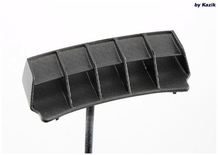

Czyli dalej "ćwiczysz" z kalkomanią typu karbon... Masz cierpliwość...
wuen
Posty: 2400
Re: Subaru Impreza
Postprzez Kazik » sobota, 5 kwietnia 2008, 22:21
wuen napisał(a):...Masz cierpliwość...
Zaczyna mi jej powoli brakować. Zostało na skrzydle jeszcze kilka fragmentów ale chwilowo mnie odrzuca od karbonu :)

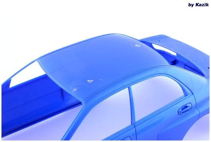

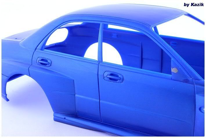

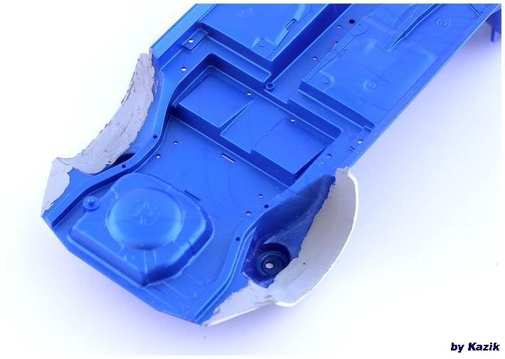

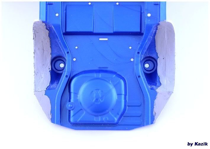

Poszedłem za radą Michała (zzzdenerwowałbym się jakby mi się szpachla zapadła po kolorze) i dziurki pozaklejałem plastikiem.
tutaj jeszcze nie obrobiony ale już został doprowadzony do gładkości.

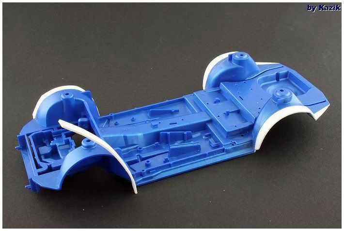

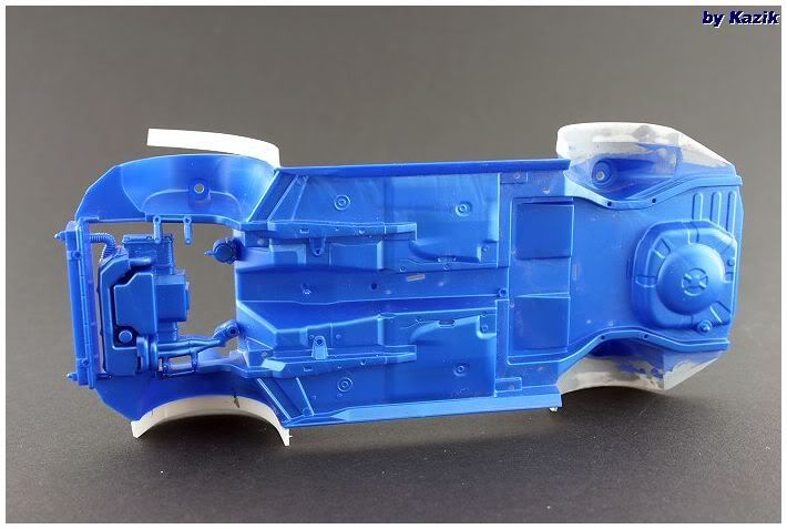

Nadkola zostały wyszpachlowane

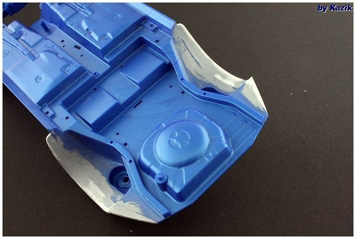

przeszlifowałem je i pokryłem nierówności raz jeszcze szpachlówką. Teraz sobie wysycha do jutra. Przednie nadkola tez powoli się poszerzają
;o)

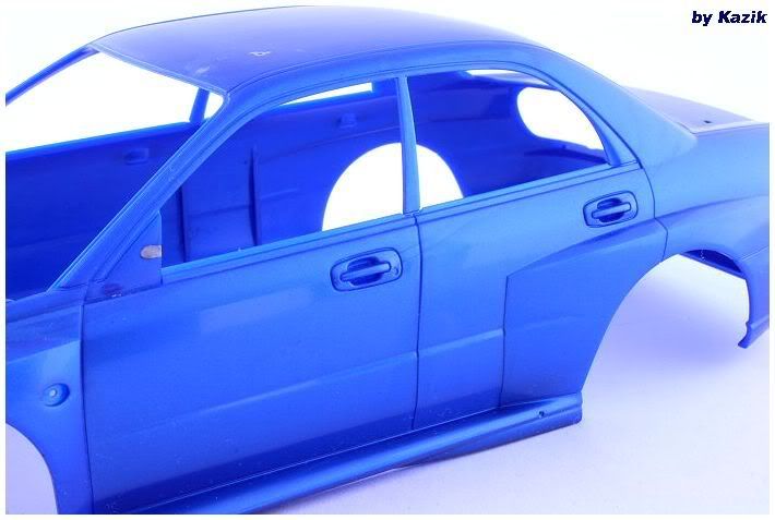

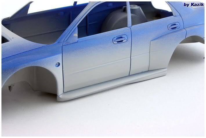

Z jednej strony pogłębiłem linie podziału
Tamiya zrobiła naprawdę extra odlew, prawie nie ma co poprawiać (szlifować).
Dach wygładzony
nadkola w toku

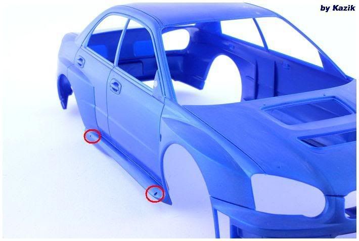

pokuszę się jeszcze chyba o zaślepienie tych otworków na podnośnik

Postprzez Naomi » niedziela, 6 kwietnia 2008, 21:49
Fajnie to Ci w sumie wychodzi, choć nie jestem zwolennikiem tak radykalnych przeróbek, ale gusta są różne... Ja bym nie zaślepiał tych otwórów na lewarek. Zawsze to jakieś urozmaicenie na karoserii. Chodzi mi o to, żeby po prostu model nie wyglądał na zbyt uproszczony.

Zgodzę się z Tobą Naomi. Też tak uważam, ale akurat ten pojazd ma być w stylu coś jakby pokazowego więc takie detale pozostają do wygładzenia. W rajdówce bezapelacyjnie bym tego nie ruszał.

Postprzez fliper_nx » niedziela, 6 kwietnia 2008, 23:11
Kazik to w końcu przerabiasz cały body czy_nie ? Bo jeśli zostawiasz org? progi bez przeróbek to lepiej będą wyglądać z otworami :).

otworków już nie ma

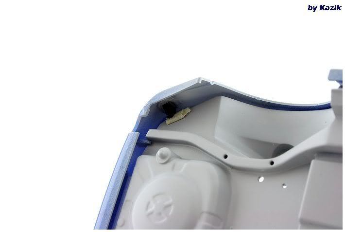

nadkola szpachlowane i szlifowane już ze trzy razy, wymagają jeszcze delikatnego podpiłowania bo okazuje się że rozpychają trochę boki karoserii
jeden wspornik wklejony

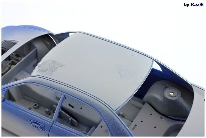

no i dach po szarym podkładzie (tutaj ukłon dla wuen'a) okazał się jeszcze do poprawki

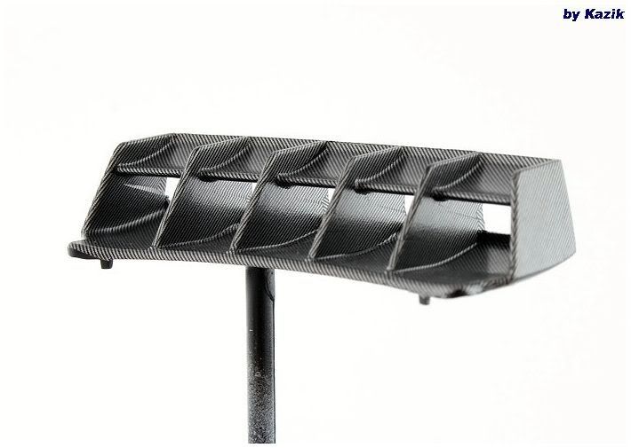

Tylne skrzydło znów wróciło na chwilę do łask
