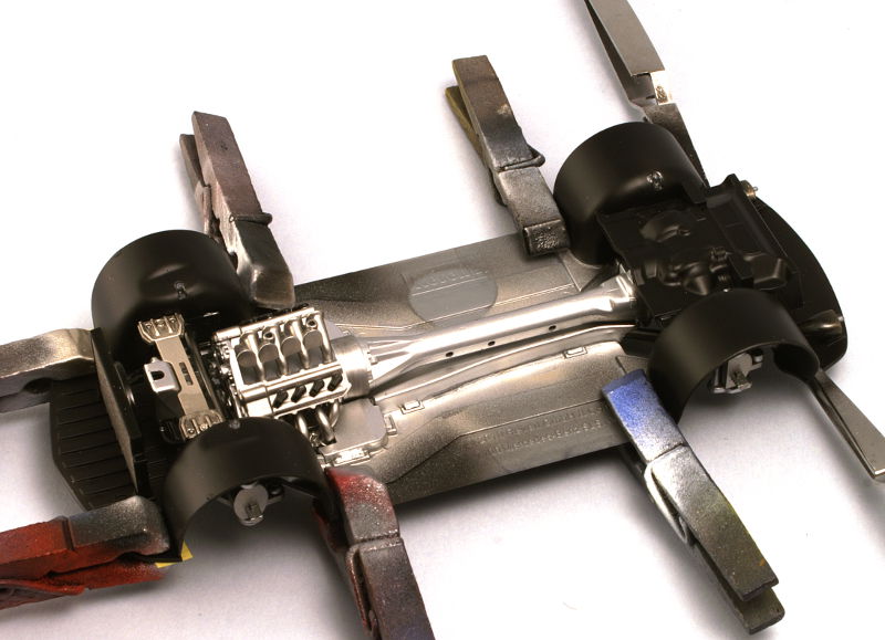

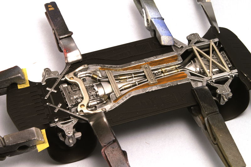

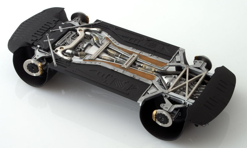

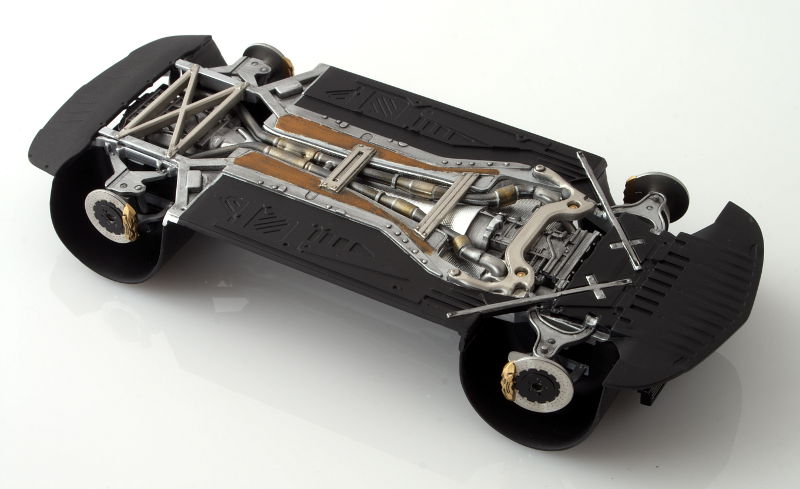

Trochę poskładałem i zacząłem brudzić podwozie.

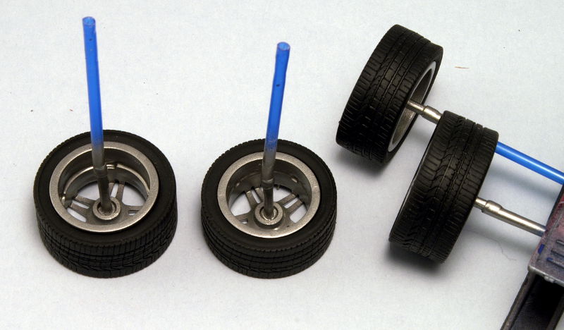

Kółka prawie skończone - teraz tylko podszlifować bieżnik i dopasować sztyfty.

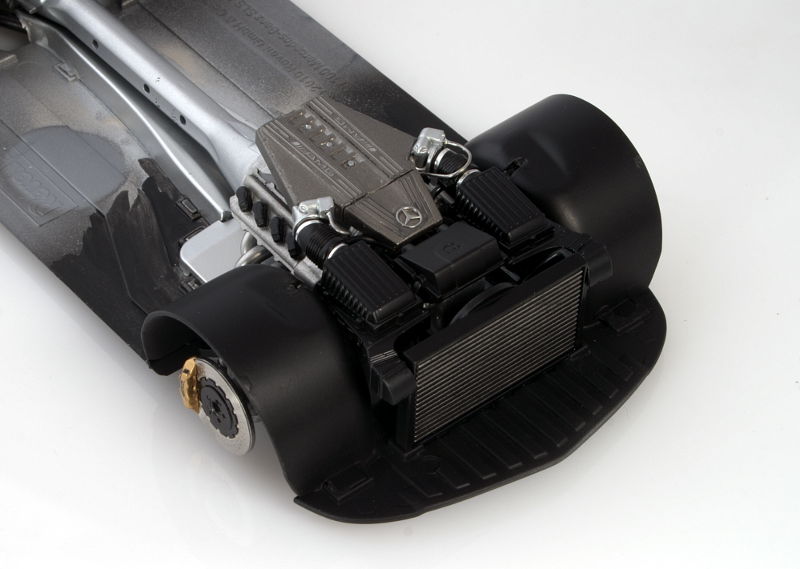

Dalsze prace przy podwoziu.
Skończony silnik - trochę przekombinowałem z usuwaniem przewodów odlanych przez Revella. Dorabianie własnych niewiele daje a komplikuje znacząco montaż końcowy - nie podążajcie tą drogą.

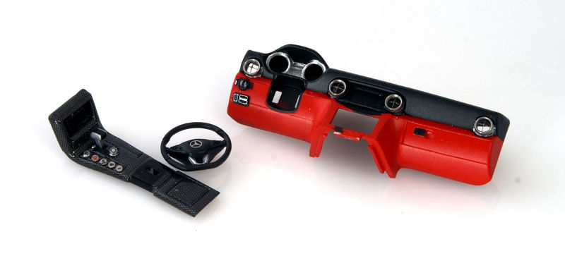

Wróciłem też do wnętrza.

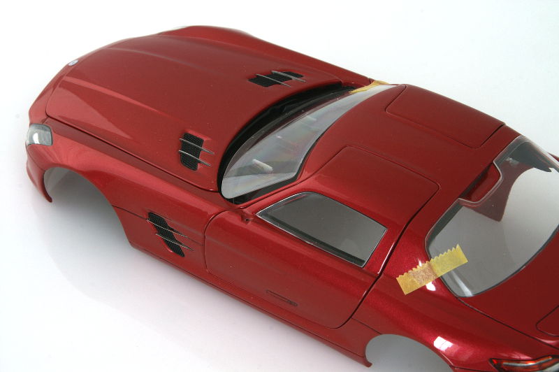

Załamało mnie oszklenie.
Przednia szyba odstaje na jakieś 3-4 mm na boku, boczne są prawie idealne (delikatnie zbyt wypukłe), tylna szyba też odstaje na jakieś 1-2mm. Z tyłem powinienem dać sobie radę. Przód jest do dogięcia bo szyba jest cienka i dość elastyczna ale nie wiem czy wikol to utrzyma a z dwuskładnikowymi jakoś nie układa mi się współpraca tak jakbym chciał.

Postprzez Fred-k2 » sobota, 10 grudnia 2011, 23:30
Łał, malowanie podwozia jest ekstra. Jakimi alcladami (o ile się nie mylę) malowałeś? Jak go skończysz to chyba się pofatyguję żeby go osobiście obejrzeć bo model jest bardzo ładny, trudno uwierzyć że to Revell ;o)

portalus napisał(a):Przednia szyba odstaje na jakieś 3-4 mm na boku
Coooo?! Dżizas.

Postprzez darkies » niedziela, 11 grudnia 2011, 10:21
Jeżeli chodzi o oszklenie to przerabiałem to samo w swoim R8 - albo złe krzywizny, albo nie pasowało do otworów. Totalna porażka niemieckiego Revella.

Postprzez dinsdeyl » niedziela, 11 grudnia 2011, 14:39
Podwozie wygląda pięknie, jedynie do czego bym się przyczepił to gwiazda na pokrywie silnika. Moim zdaniem jest zdecydowanie za duża, to gwiazda z blaszek czy sticker?
Z tymi szybami to Revell chyba zawsze miał problemy, mam Vipera gdzie rok wypustu to chyba 1994 i tam szyba nie pasowała do otworów, po zmniejszeniu bolców o 3mm pasuje idealnie. Revell chyba lubi "niespodzianki".

Postprzez Melman1955 » poniedziałek, 12 grudnia 2011, 12:26
Zgodzę się z oceną szyb. I to nie tylko szyby, ale inne revellowskie części też bywają tragiczne co za pewne wiecie. A model, szczególnie koła i lakier SUPER :shock: .

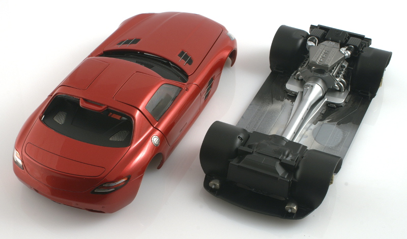

Postprzez portalus » czwartek, 15 grudnia 2011, 00:27

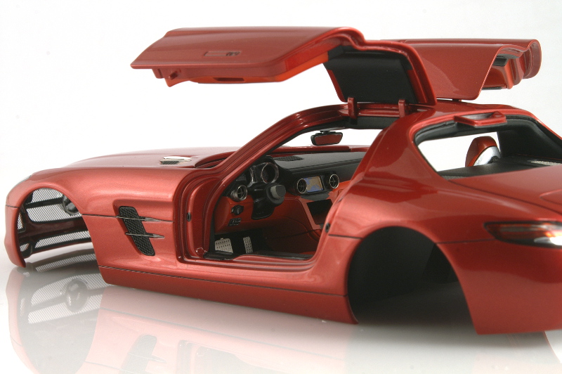

Utknąłem na etapie łączenia góry z dołem.
Rzadko kiedy sklejam modele w kolejności sugerowanej w instrukcji ale tym razem składając karoserię sięgnąłem po nią bo nie miałem pomysłu. Pomogło to o tyle, że trzeba było i tak użyć siły wklejając deskę po wklejeniu podsufitki - nie wiem jak to w Revellu projektują ale rozwiązania siłowe mam wrażenie są tam na porządku dziennym.

Re: Mercedes-Benz SLS /Revell + HD 1:24/
Postprzez Fred-k2 » czwartek, 15 grudnia 2011, 00:40
Ten lakier jest genialny.
Postprzez zmorka » czwartek, 15 grudnia 2011, 09:24
Jak dla mnie bomba, lakier i kolor powalają. Wykonanie oczywiście tez super, wnętrze , fotele rewelacja.
Postprzez wuen » czwartek, 15 grudnia 2011, 10:15
Lakier wyblakł?? :twisted:
Poprzedni prezentował się korzystniej - czerwień oczoj...bna robiła wrażenie.
Patrzę i drżę na myśl co mnie czeka przy kontynuacji prac przy tym modelu - jak widać Revell nie odpuszcza - np. drzwi po zamknięciu mają spory uskok w górę w stosunku do dachu i wspomniana nie pasująca przednia szyba... :x
