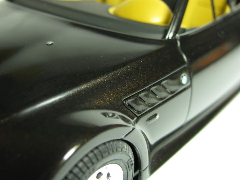

Postprzez MesserDesign » środa, 7 grudnia 2011, 14:07

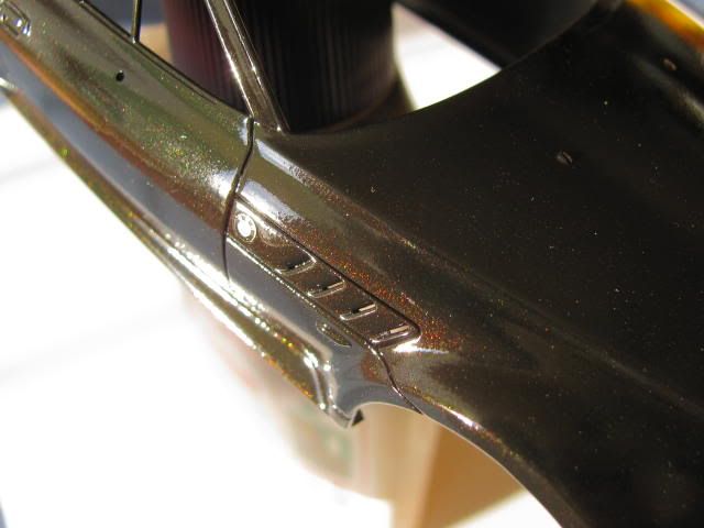

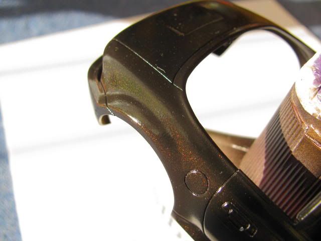

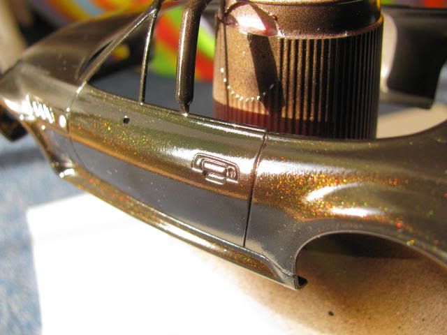

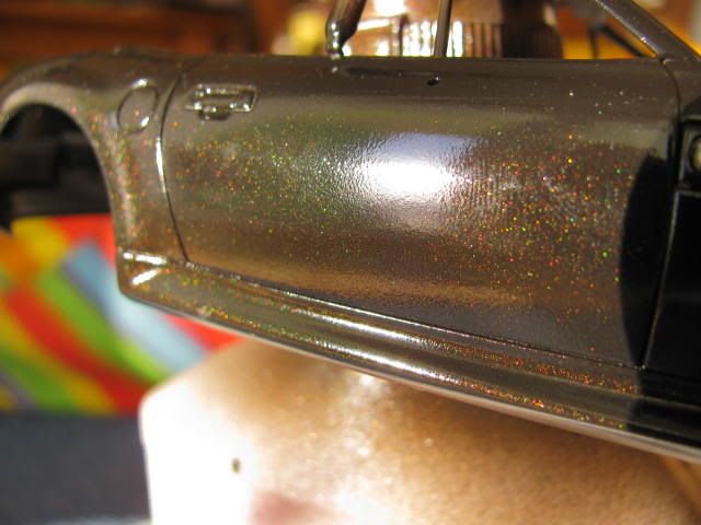

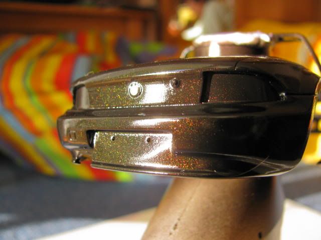

Marku, lakier to APP w puszcze :)
Tak to wygląda w słońcu. Fotki robione na szybko, bo dziś słoneczko mnie nie rozpieszcza swym blaskiem - dlatego wybaczcie tło :oops:
Oczywiście słońce przejaskrawia efekt ( wyolbrzymia pigment - o czym pisał Marek ), ale zmiana koloru jest widoczna ;o)

Postprzez Fred-k2 » środa, 7 grudnia 2011, 16:42
W słońcu to istna dyskoteka :) Chyba bezpieczniej będzie robić fotki studyjne przy sztucznym rozproszonym świetle.

Postprzez MesserDesign » poniedziałek, 19 grudnia 2011, 01:56
Fotki będą studyjne - tak jak piszesz - przy rozproszonym świetle ;o)

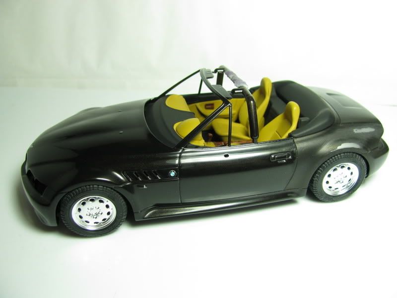

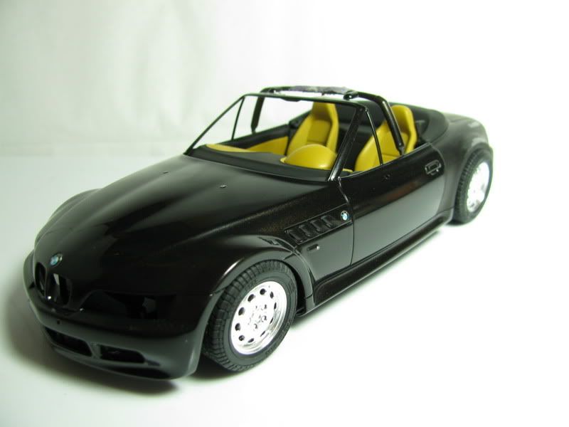

Postprzez MesserDesign » środa, 28 grudnia 2011, 23:37

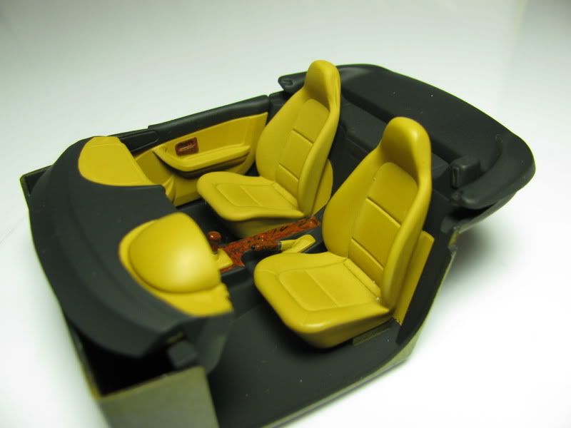

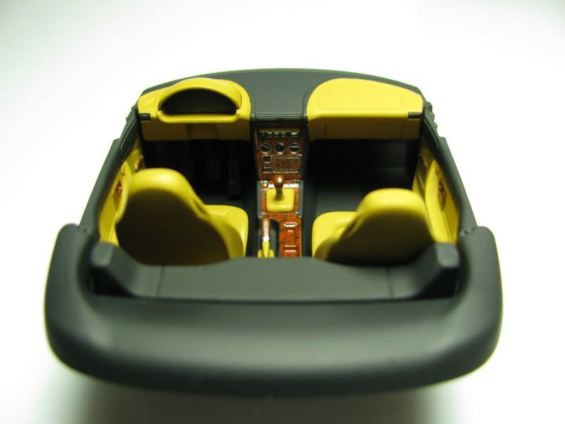

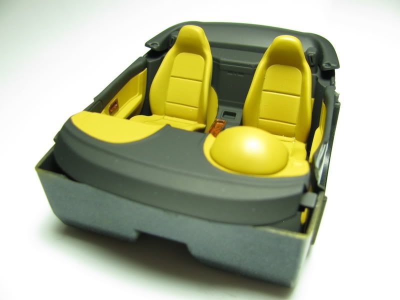

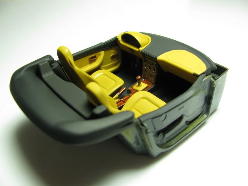

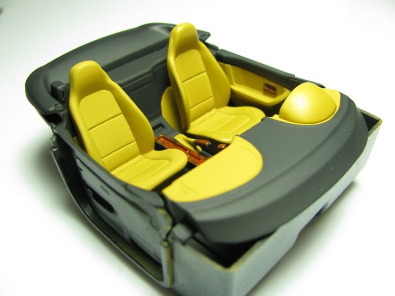

Witam po przerwie,

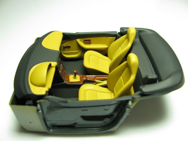

Wnętrze przeszło małe zmiany kolorystyczne - ostateczne.
Pozostało wyretuszować miejsca styku kolorów w niektórych miejscach.

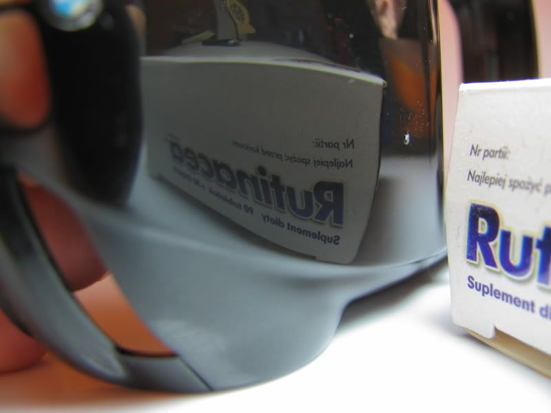

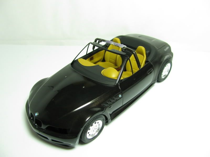

Zacząłem tez polerować kastę i... przetarłem się. Będę to próbował naprawić ale w wypadku gdy będę musiał zmywać kastę, zaopatrzyłem się w drugi model.
Tu efekt przetarcia lakieru papierem 2500 na mokro i polerce pastą corse - jeszcze fine i finish.

Postprzez powerpablo » czwartek, 29 grudnia 2011, 00:58
Wnętrze wygląda wyraźniej lepiej, jest bardziej ożywione a nie mdłe i jednolite. Bardzo mi się podoba dobór kolorów.

Postprzez krzysiekg » czwartek, 29 grudnia 2011, 01:26
MesserDesign napisał(a):
Czy to zdjęcie nie zawiera lokowania produktu :lol: ??
Ładny lakier, po właściwej polerce będzie lustro. Co się stało z tylnym błotnikiem od strony kierowcy?
Krzysiek
krzysiekg
Posty: 208
Dołączył(a): piątek, 23 listopada 2007, 09:28
Lokalizacja: Enfield
Re: BMW Z3 - Tamiya - 1/24 - STANDARD
Postprzez MesserDesign » czwartek, 29 grudnia 2011, 02:14
powerpablo dzięki - nie spodziewałem się, że będzie się podobało.
krzysiekg to właśnie problem na kaście - zlazł już z niego lakier ( tylna ćwiartka ) i jest po fukaniu bazą i poprawkach ( przecierka do podkładu - paprochy w bazie ).
Poprawki lakiernicze zostawiam na sam koniec, teraz przechodzę do zawieszenia.

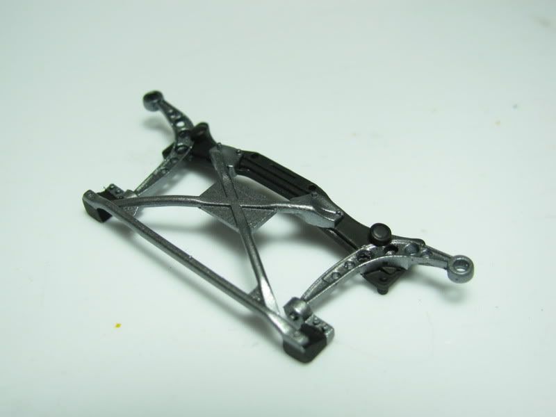

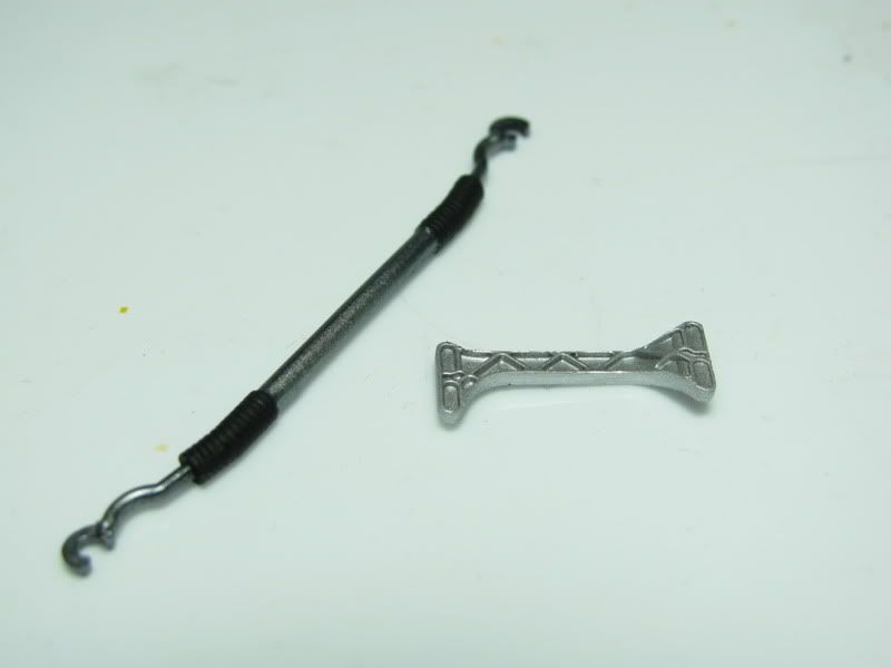

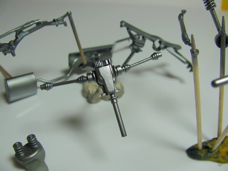

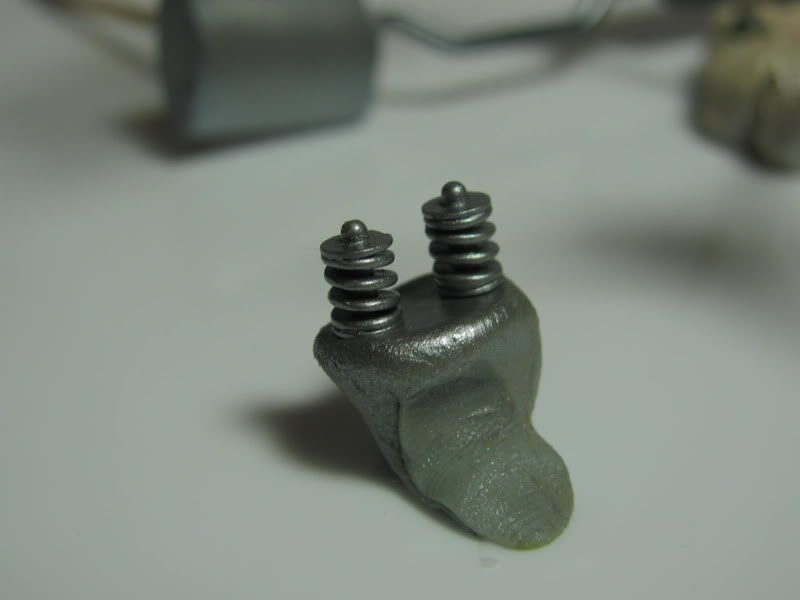

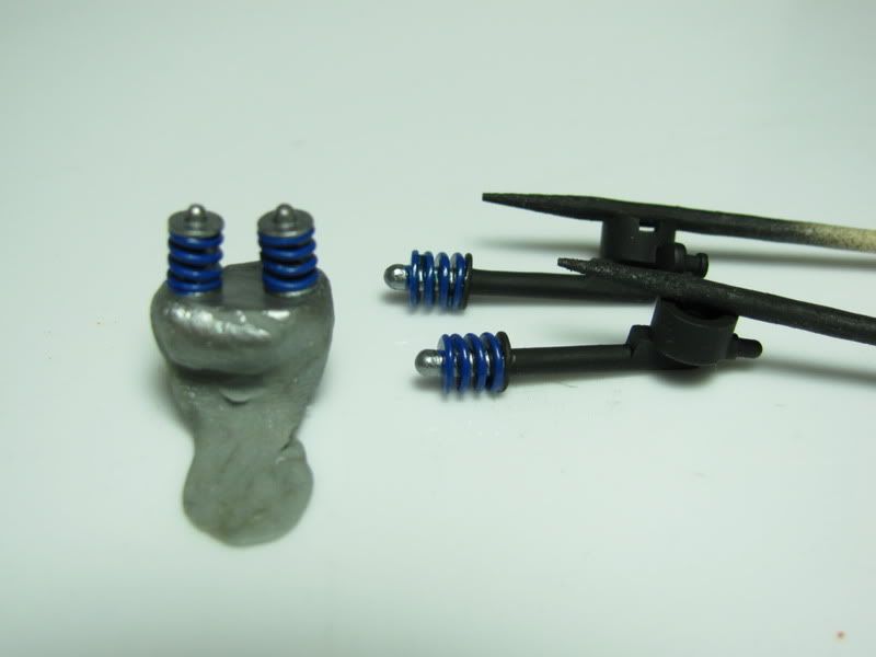

Ostatnia w tym roku aktualizacja będzie dotyczyła zawieszenia i układu wydechowego. Najpierw większość części pomalowałem stalą z Vallejo, a następnie to co miało zostać w tym kolorze zostało zamaskowane za pomocą maskolu Talensa oraz taśmy Tamiya.

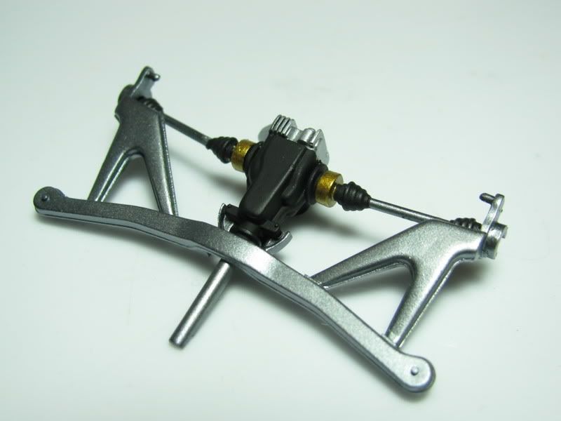

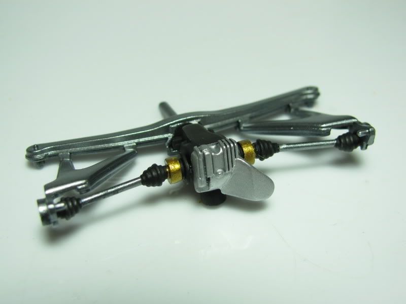

Potem przyszły kolejne kolorki - matowa czerń i aluminium na dyferencjał + odrobina mosiądzu:

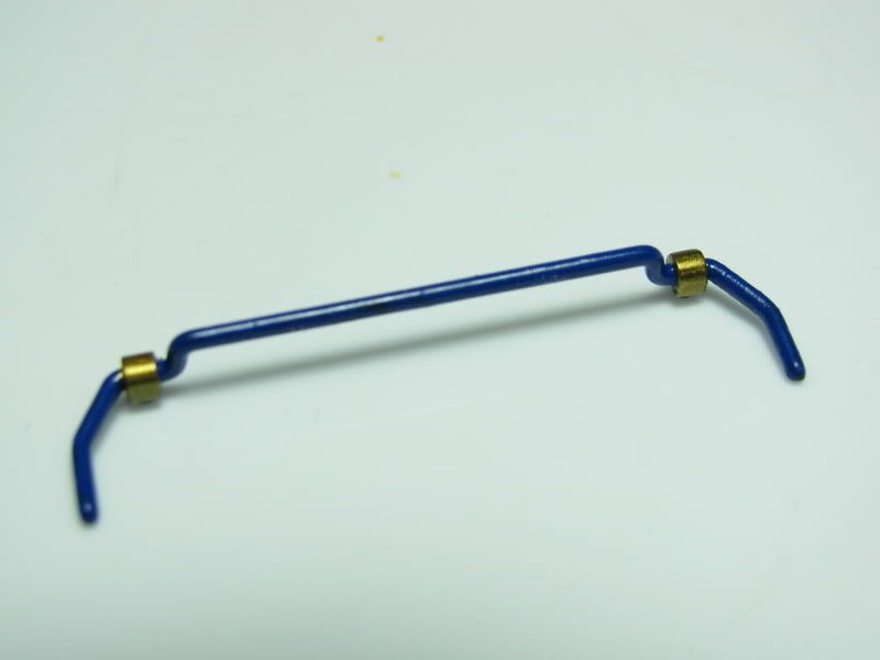

Przednie amortyzatory pomalowane na czarny matt, sprężyny do głęboki niebieski ( dodatkowo pokryte sidoluksem ):
Pozostałe części zawieszenia również w kolorkach:

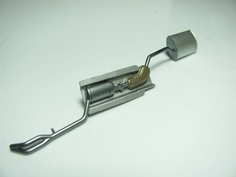

No i wydech. Narazie ma na sobie tylko główne kolorki, czeka jeszcze na pomalowanie tłumika końcowego oraz przepalenia i drobne brudzenie. Nie widać tego zbyt dobrze ale rury i tłumik środkowy są w kolorze stali, katalizator ( tak mi się wydaje że to to :P ) w kolorze szampana ( będzie jeszcze ściemniany ), a kawałek plastiku dookoła tłumika środkowego i katalizatora to aluminium.
Po zespoleniu z podwoziem będę wprowadzał zróżnicowanie kolorystyczne ( brudzenie, ściemnianie, rozjaśnienia ) by nie było to wszystko takie jednolite ( w tym i wyróżnienie wszelkich śrubek i nakrętek ).

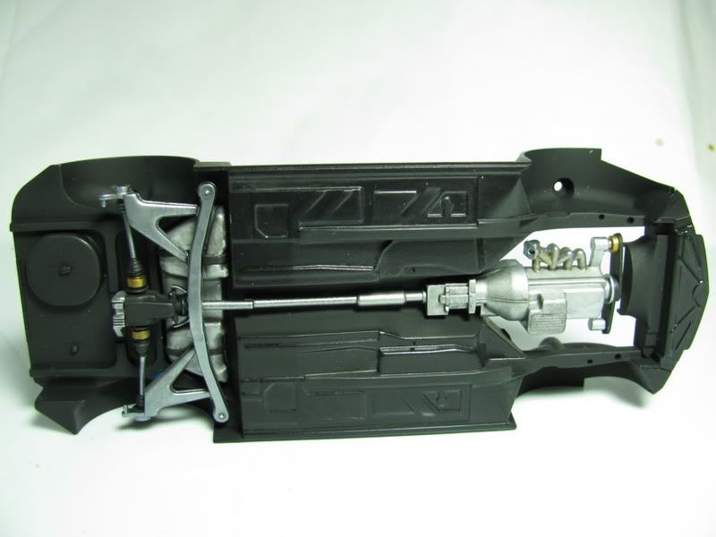

Postprzez MesserDesign » wtorek, 3 stycznia 2012, 21:04

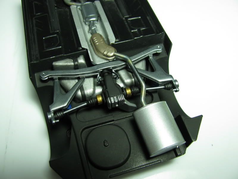

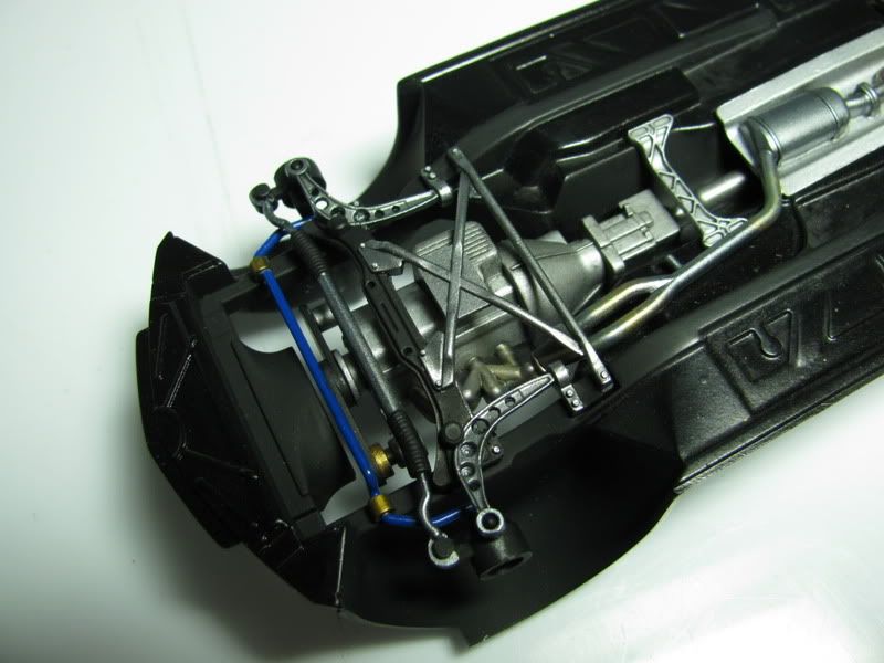

Witam,
Odcinek 19
Zawieszenie i układ wydechowy cz.2

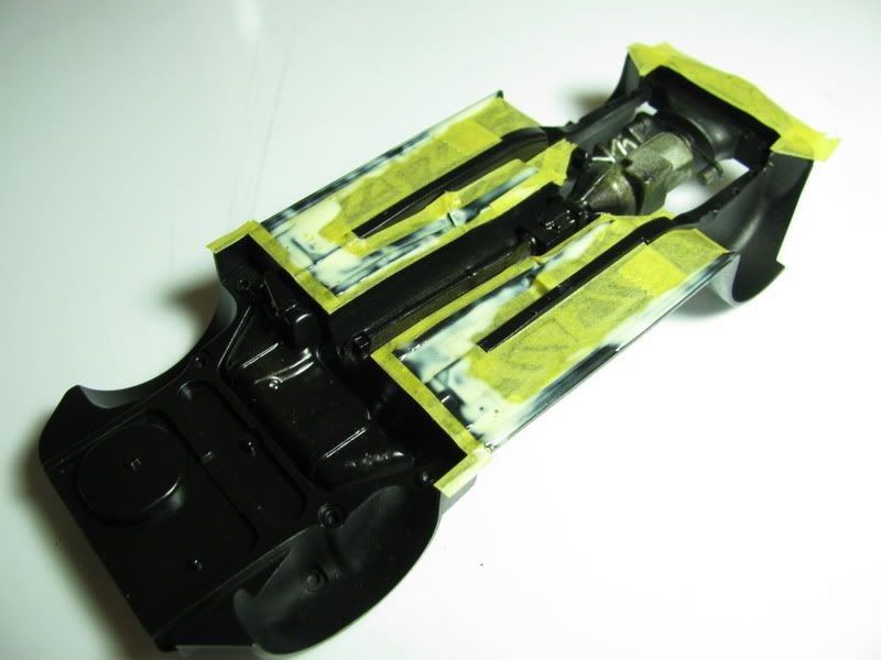

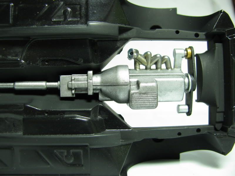

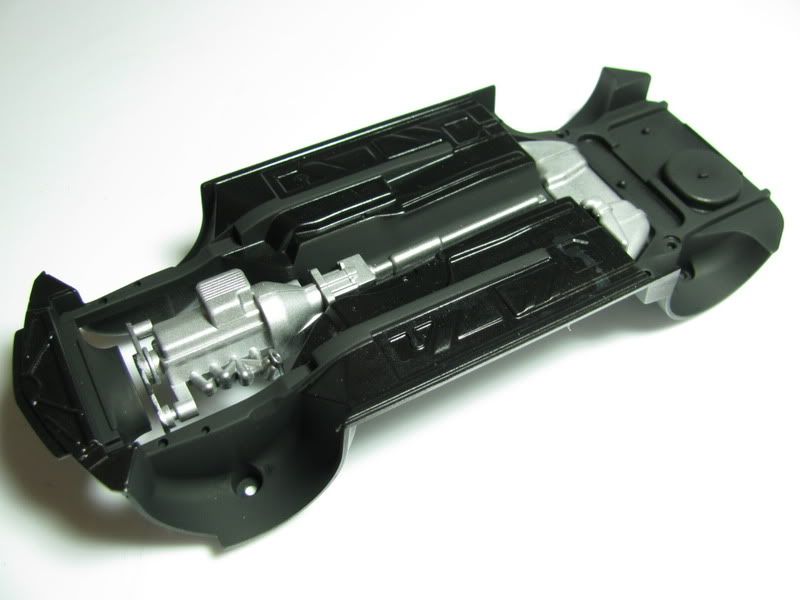

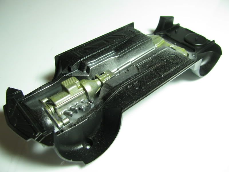

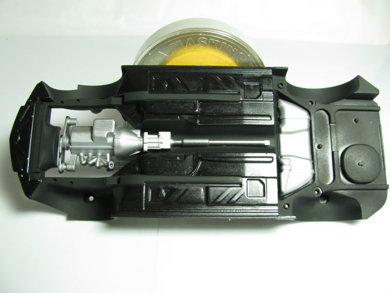

Zacząłem od pomalowania detali na podwoziu. Na początek bez maskowania reszty psiknąłem aluminium silnik, skrzynię i bak paliwa. Potem te elementy zostały zamaskowane maskolem Talensa ( użyty z wygody ).
Następnie psiknąłem stalą Vallejo wał i kolektory.
Po czym zamaskowałem wcześniej pomalowane części i nałożyłem kolor bazowy na środkową część podwozia. Kolejne maskowanie i malowanie matową czernią reszty podwozia.
Po zdjęciu maskowania:
( na tym zdjęciu czarna matowa farba jeszcze miejscami jest mokra )

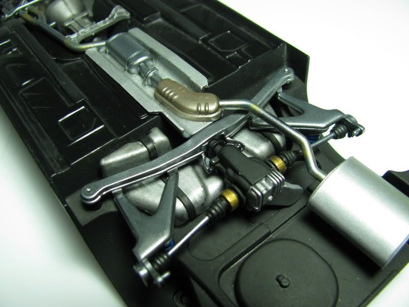

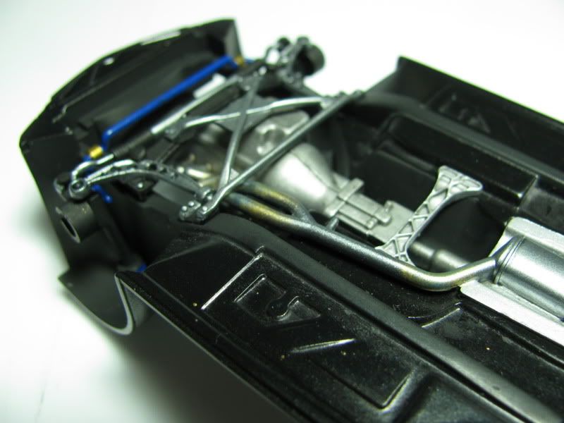

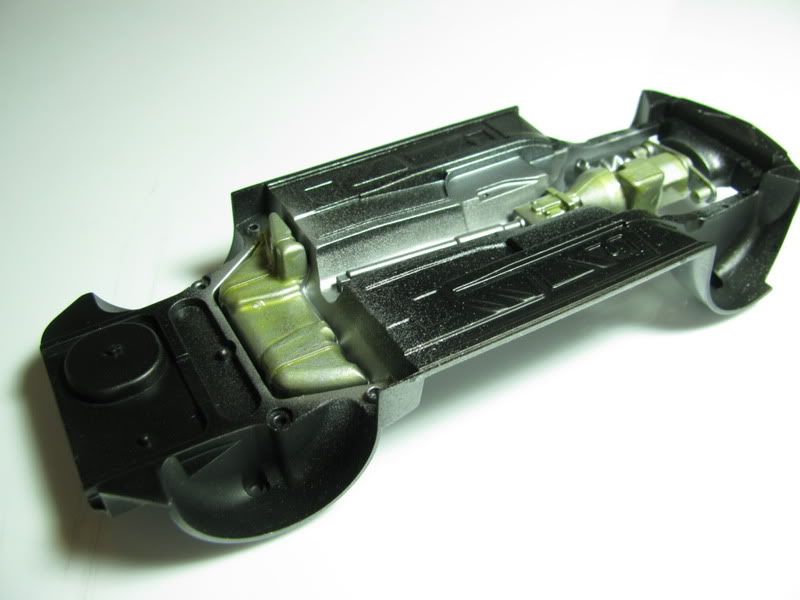

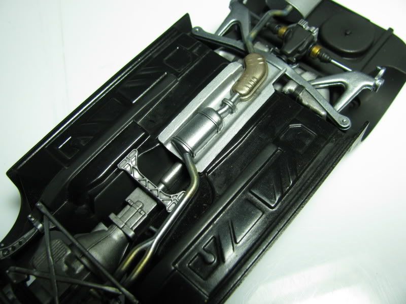

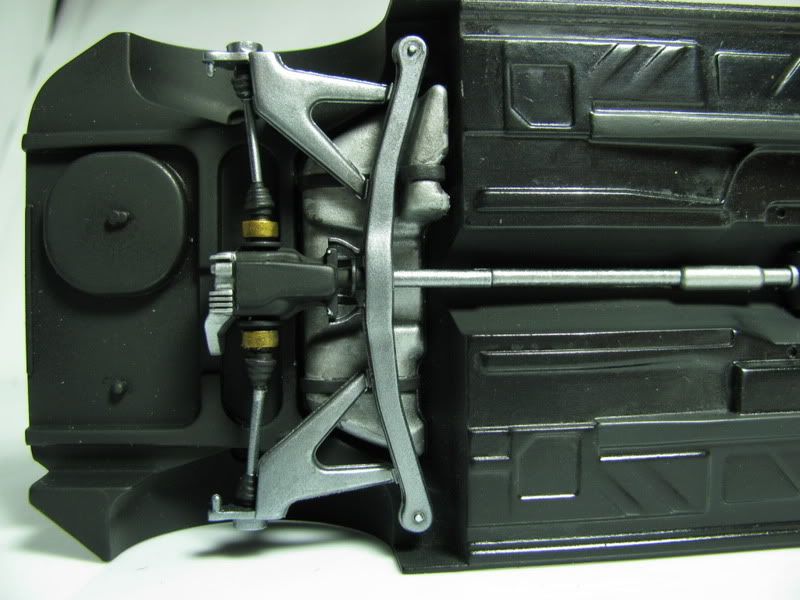

Kolejnym etapem było nadanie przepaleń na kolektorach i układzie wydechowym. BMW jest robione w dość luksusowym stylu, ale jednak pod maską trochę koników ma, a i charakter tego auta jest iście sportowy - stad takie a nie inne przepalenia ;o)
Dodałem też washa akrylowego na silnik, bak paliwa, układ wydechowy i część podwozia ( tu najsłabiej go widać z racji koloru bazy ).

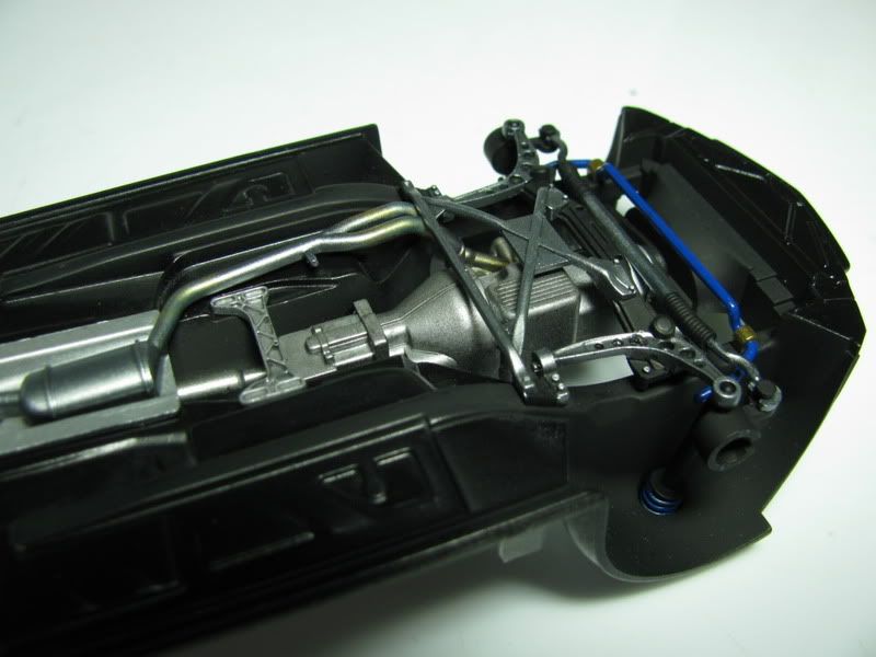

A tak to wygląda złożone na sucho:
Na zdjęciach brakuje jeszcze amortyzatorów z tyłu - będą w tym samym niebieskim kolorku co stabilizator i sprężyny.
