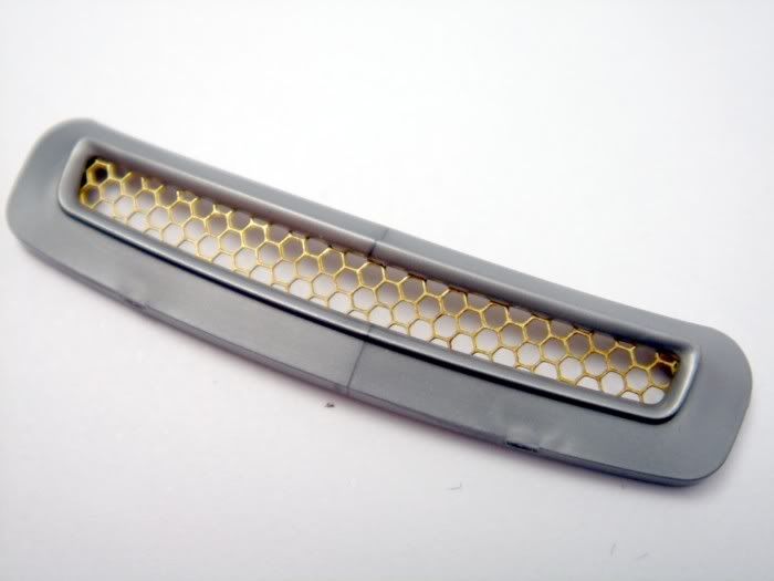

portalus napisał(a):Rzeczywiście teraz jest super, zastanawiam się tylko jak to pomalujesz - tzn kastę bo siatki chyba zostawisz w naturalnym kolorze metalu.
Siateczka jest przyklejona na razie na trzy kropelki kleju CA. Przed malowaniem ją odkleję i przykleję ponownie do gotowej klapy.
portalus napisał(a):Możesz zrobić zdjęcie od spodu.
Proszę bardzo...
Trochę za mała ta siateczka...
Poza tym pogięła mi się przy tych wszystkich operacjach :(

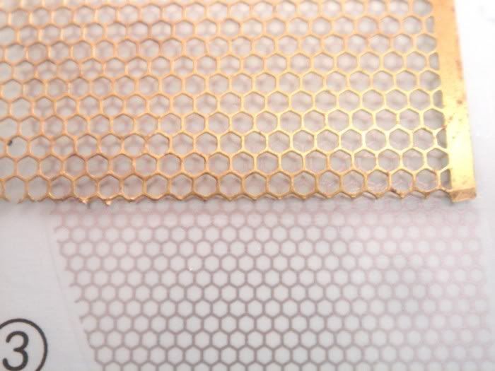

draz napisał(a):No właśnie ja też zrobiłem porównanie z siatką Abera S23.
Jak widać, jest nieco większa niż ta proponowana przez Tamiyę w kalkomani, ale za to formuje się bardzo ładnie:
Nie jest to dokładnie ułożone, otorki są nierówno rozłożone, ale to było tylko na test.
Jeśli nie chce Ci się walczyć z tą, to kup Abera. Ja w tym tygodniu będę miał blachę z S27 a za jakieś 2 tygodnie z SMS, więc będe miał jakieś porównanie. Wrzucę wtedy porównanie na forum.

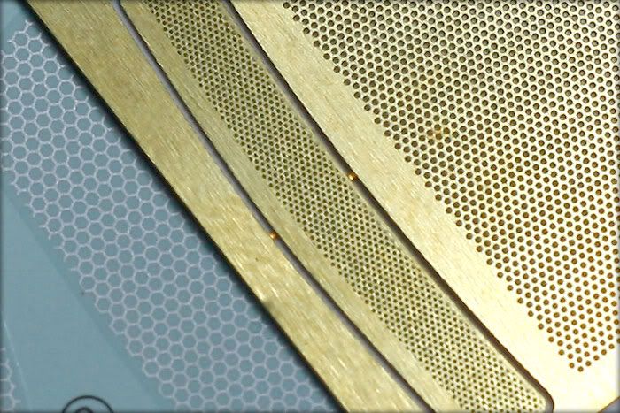

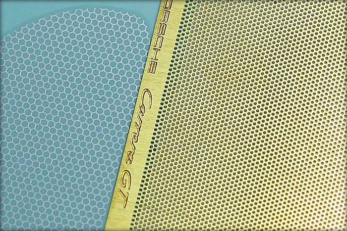

michal.s napisał(a):Dorzucę od siebie porównanie z siatka SMS z zestawu blaszek do Carrery GT
Siatka na silnik jest jeszcze oki, choć bardzo drobna, ciężko widze jej malowanie :roll:
Siatka na ten dinks co Draz pokazał jest jeszcze drobniejsza i tak jakoś nie równo wycięta :roll: o malowaniu już nie wspomnę :roll:

draz napisał(a):Hmm, z tego co widzę, to albo zostaje zabawa z siatkami S27 albo Aber. A SMS chyba odpada.
Te siateczki z SMS prócz tego, że są za drobne, to jeszcze mają błędny kształt. To są po prostu okrągłe otworki zamiast czegoś na wzór plastra miodu.
Te z S27 natomiast są zbyt sprężyste, a przez to dośc trudne w formowaniu. Poza tym są zbyt małe i nie pozwalają na wykonanie wewnątrz takiego kołnierza jaki jest w oryginale.

Zmęczyłem w końcu te siateczki z Crazy Modeler.
Oto porównanie wyglądu siatek różnych producentów i oryginału.
Uważam, że najbardziej zbliżona do oryginału jeśli chodzi o wielkośc oczek jest siateczka SMS. Jeśli chodzi o kształt i grubośc oczek to najbardziej zbliżona jest ta z Crazy Modeler, jednak oczka są za duże w stosunku do oryginału. Z kolei ta z S27 jest trochę zbyt ażurowa, delikatna, no i oczywiście jest za mało materiału na wykonanie tego kołnierza.
Reasumując, moim zdaniem na modelu najlepiej prezentuje się siateczka z Crazy Modeler. Z kawałka, który się kupuje można wykonac 6 siateczek do carrery.

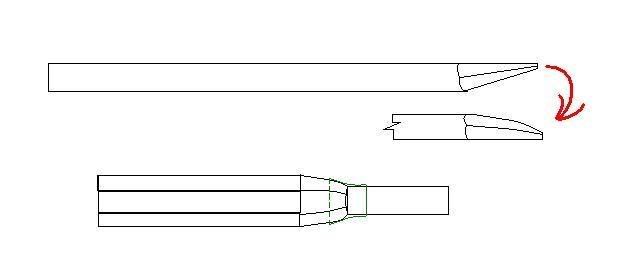

Pokombinowaem trochę z kolektorem. Najlepszy u mnie okazał się drut aluminiowy 2mm do kształtowanie drzewek bonsai. Kombinowałem z cyną, ale trochę za miękka jest i nie wychodziły takie ładne łuki jak przy aluminium. Próbowałem też z rozgrzanym pręcikiem plastikowym, ale nie było dokładnej kontroli nad miejscem i promieniem zaginania.
Teraz zastanawiam się jak te 5 rur oszlifowac na końcach, aby przejśc na jedną średnicę i jak to wszystko wyjąc, pomalowac i zamontowac...
draz napisał(a):Wow. Wygląda bajerancko. Ale przynam, ze teraz najpowazniejsze chyba przed Tobą. U mnie kolejność była odwrotna - najpierw pociąłem cynę na kawałki, na końcach z jednej strouny pościnałem w ostry szpic i razem zlutowałem a następnie je doginałem do odpowiedniego kształtu. Ale się nie uwywa do twojego.
Tutaj tutorial jak fajnie zrobić przejście z kilku rur w jedną - sprawdziłem jak działa i jest super efekt.[/url]

draz napisał(a):Ja poradziłem sobie z przejściem kolektorów w rurę w ten sposób, że koniec każdej rurki przyciąłem podobnie jak ołówk, ale dwoma cięciami - tak jakbym wykrawał ramkę pieciokątną - aby po przyłożeniu ich do siebie pasowały kątami - nie wiem jak to precyzyjnie wyrazić. Po przycięciu zaginałm w dół a potem tylko polutowałem ze sobą.
