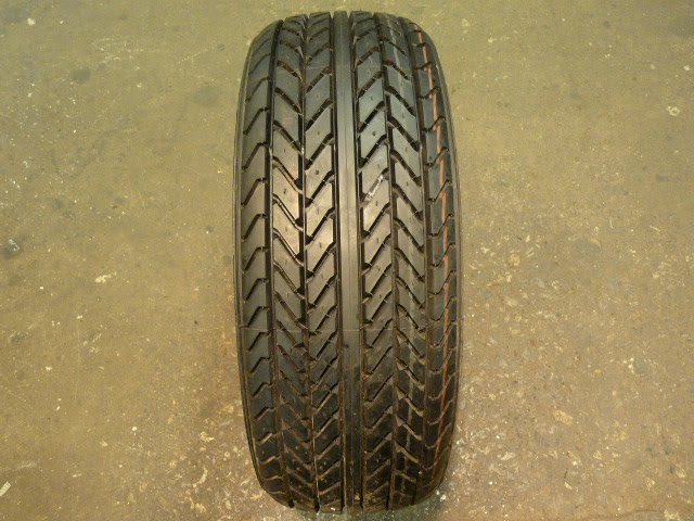

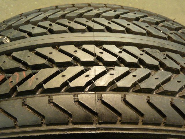

krzysiekk napisał(a):W międzyczasie usunąłem szwy z opon. Nie wiem jak Fujimi mogło wymyślić taki bieżnik, ale co zrobić...
Bo to nie nowe P7'ki tylko klasyczne... z lat 80'tych :D

No i wszystko jasne :) Zostało im trochę opon z Porsche więc zamontowali je w Imprezie :) Zresztą tłumaczyło by to szerokość opon po przeskalowaniu - 265mm. Oryginalnie w Subaru 205 :)
