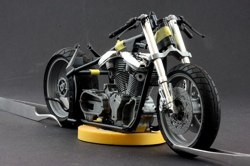

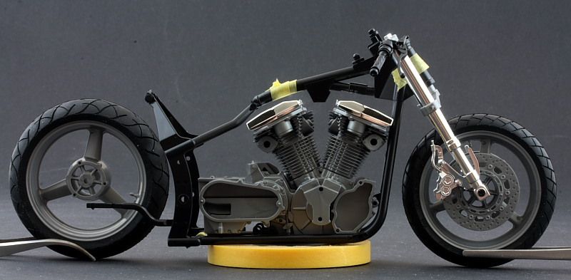

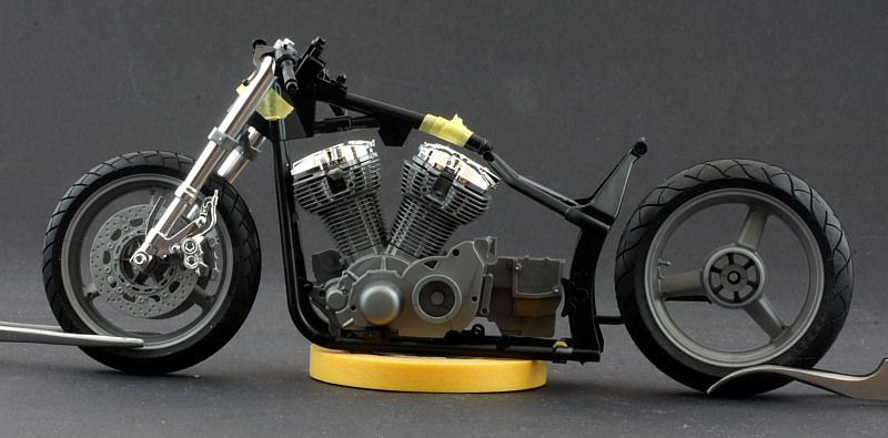

Postprzez Kazik » sobota, 5 lutego 2011, 10:46
Sam tego chciałeś!
Naoglądałem się w wakacje na Discovery powtórek programu "Biker Build-Off" w naszym tłumaczeniu "Producenci motocykli".
Goście z różnych stron (głównie z USA) budują customowe motorki. Duża część z nich to typowo amerykańskie toczydła z ogromnym silnikiem wysuniętym z pół metra do przodu kołem i niewygodną kierownicą. Tak bardzo nie przepadam za tego typu bikami, ale niektóre miały swój charakter i ciekawe rozwiązania.
Efekt był taki, że zapałałem chęcią zbudowania czegoś podobnego.
Żeby nie budować wszystkiego od podstaw potrzebny był do tego jakiś dawca albo dwóch. Koniec końców padło właśnie na Yamahę YZF-R1 oraz XV1600.
Na nielicznych fotkach z przymiarek wygląda to tak
plan jest taki, że z XV biorę ramę, (która też ulega modyfikacjom) silnik i przeniesienie napędu z R1 jest przedni widelec wraz z błotnikiem, kierownica, hamulce i może jeszcze jakieś drobiazgi. Koła buduję od podstaw na bazie obręcz z gumami z R1. Zbiornik paliwa, siedzenie, tylny błotnik i wydech również własnej produkcji.
Gonzo mnie pewnie przeklnie za takiego pokraka ;o) :)

Postprzez greatgonzo » sobota, 5 lutego 2011, 12:22
Wuen, ale ja piszę o swoich tylko marzeniach i miłościach. I jeszcze nie mam właściwie pojęcia o rynku modelarskim.
Kazik, a tego customa to robisz do jeżdżenia, czy do oglądania?.
greatgonzo
Posty: 4100
Re: Yamaha YZF-R1 Tamiya
Postprzez zmorka » sobota, 5 lutego 2011, 12:51
No Kazik jest świetnie, cholernie mi się podoba :) , pomysł nietuzinkowy, trudny do zrobienia, ale potrzebujesz jeszcze jednego dawce, tylne koło musi mieć odpowiednią szerokość :mrgreen: no i jakieś customowe, krótkie wydechy, będzie fajnie.
