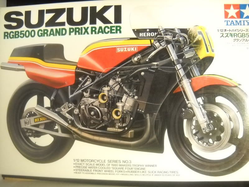

No to ruszam z kolejnym modelem. Tym razem znowu będzie to jednoślad a dokładnie taka maszyna:
Model raczej będzie w całości z pudełka. Chyba tyle na początek bo co tu wiele pisać :D

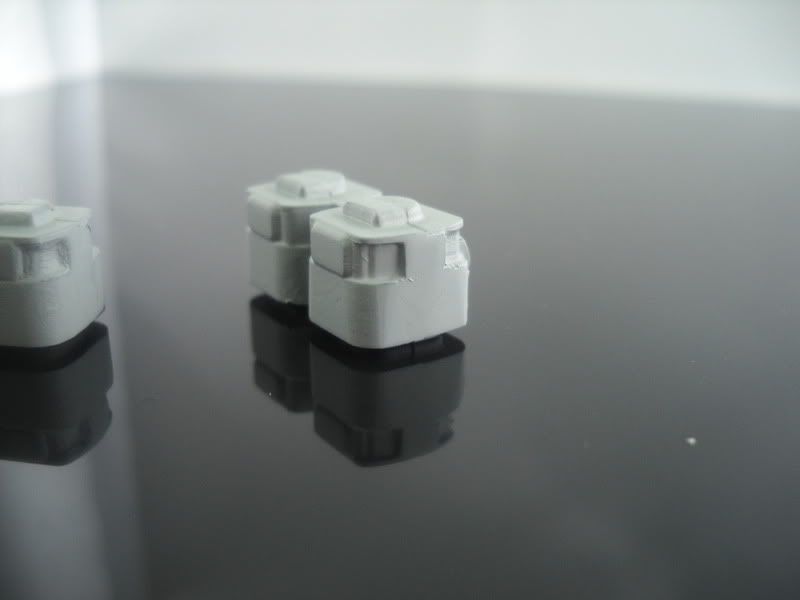

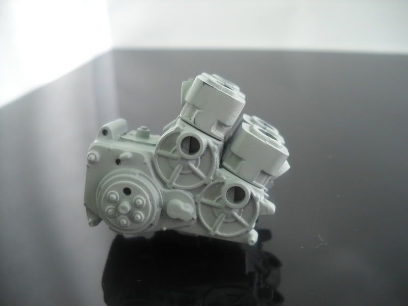

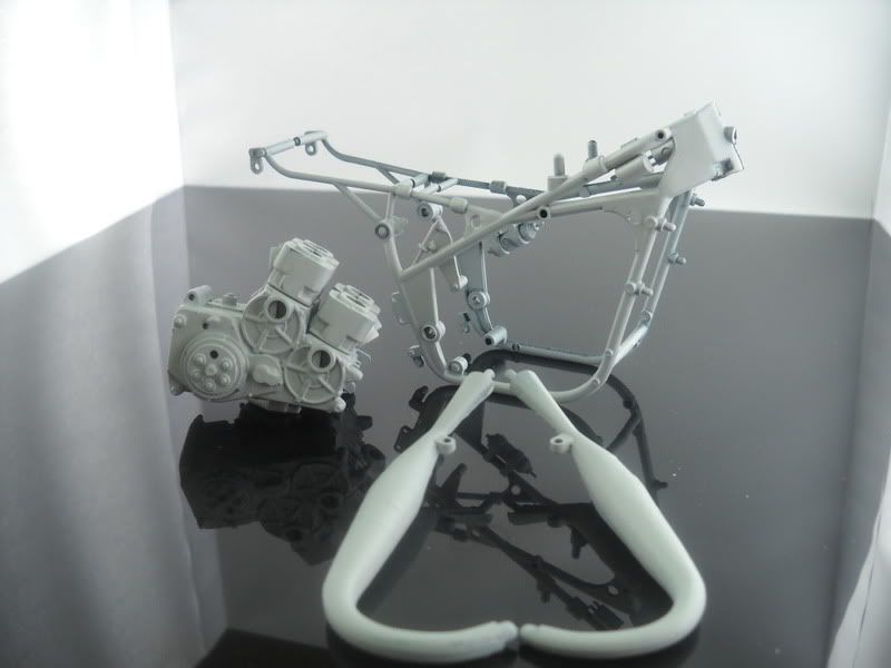

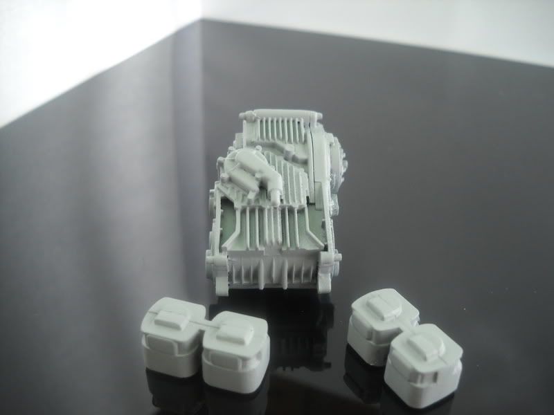

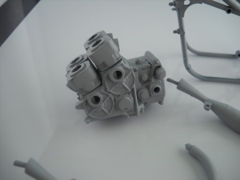

Trochę zapodkładowałem po szlifowaniu, i wyglądało całkiem nieźle aż do teraz... Makro jest bezlitosne :oops: Trochę to jeszcze przetrę wszystko i jak będzie całkiem całkiem to powoli będę kładł kolor.

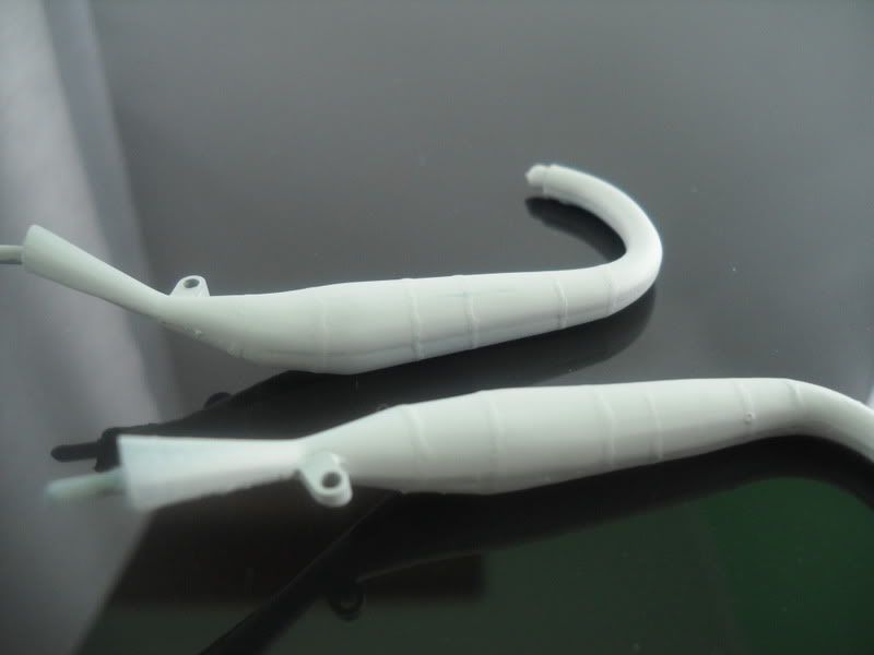

A właśnie, porobiłem te spawy ale chyba są za szerokie i będzie trzeba jakoś zwęzić, albo robić od nowa :) :
Kilka elementów silnika:
Chyba będę musiał kupić podkład w słoiczku bo z puszki to mi jakoś za mocno leci i elementy są jakieś takie "zalane", następnym razem spróbuję bardziej z daleka psikać, może będzie lepiej.

Zawsze mozna psiknac z puszki do kubeczka plastikowego przez rurke do napojow i przepuscic podklad przez aerograf. ;o)

Uuuu Panie słabo! Jeszcze dużo pracy. Trochę szwów do usunięcia, łączenie połówek na wydechu również do poprawy. Te spawy faktycznie mogły by być trochę węższe. Popraw bo warto. Rzadko coś się udaje za pierwszym razem.
Gdybyś próbował spuszczać z puszki podkład to pamiętaj że po spuszczeniu musi się dobrze odgazować. Było na ten temat gdzieś na forum więc trzeba poczytać.

I pamietac trzeba, ze w przypadku Surfacera trzeba go dobrze rozcienczyc, bo inaczej sie tworza wlosy.
Ale za to otrzymamy mikronowa powloke, z malym zuzyciem materialu. Nie syfi sie tez tak wkolo.
