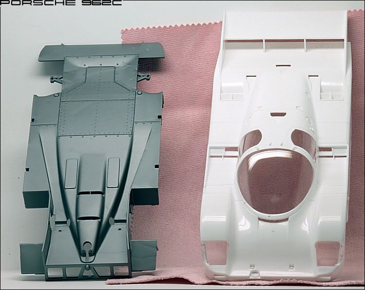

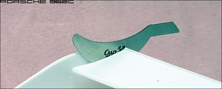

Postanowiłem wystartować z jeszcze jednym modelem - Porsche 962C w malowaniu Repsol Brun Motorsport z wyścigu Le Mans z 1990 roku.
Do modelu dodam dedykowane blaszki z Hobby Design i kilka własnych niewielkich przeróbek.
Model jest z 1989 roku -jak jest wytłoczone na ramce- i jest "nieprzyzwoicie" prosty.
Oprócz karoserii i podłogi jest tylko jedna ramka z częściami.

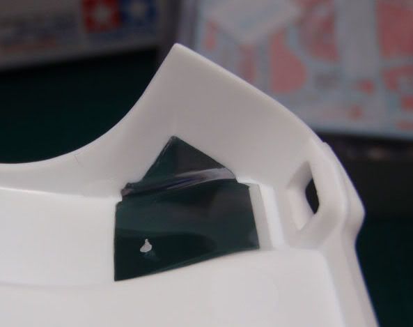

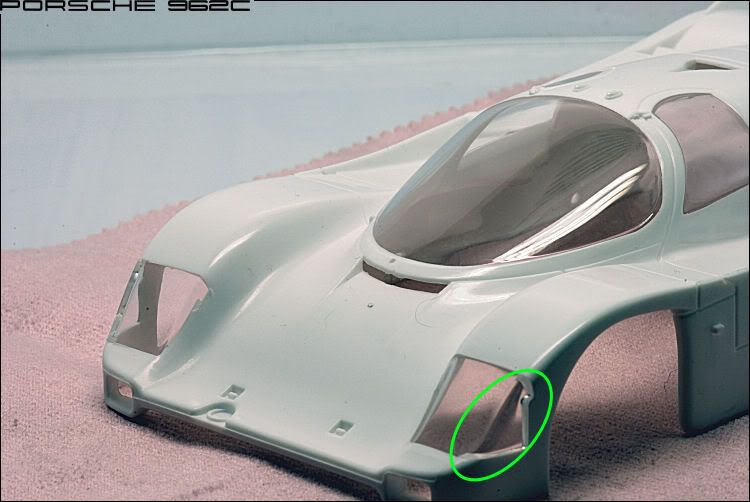

Karoseria ma fabrycznie wtłoczone (wtopione?) części przeźroczyste. W przypadku szyb jest ok, ale przy osłonach reflektorów po bokach widać ich grubość. Będzie to jeszcze bardziej widoczne po pomalowaniu karoserii -docelowy kolor to ciemnoniebieski (Tamiya X-13) , będzie kontrastował z bielą plastiku widoczną w miejscu łączenia przeźroczystej osłony z karoserią.
Aby temu zapobiec oderwałem te osłony od karoserii. Ich brzeg - miejsce łączenia - również pomaluję X-13.
Dodatkowo każdy z przeźroczystych elementów miał w widocznym miejscu wkurzający ślad zdaje się po miejscu wtrysku tworzywa. Usunąłem to jeszcze przed zrobieniem powyższych zdjęć. Niestety miejsce odcięcia trzeba było przeszlifować i wypolerować (papiery wodne 800, 1500, 2500 i pasty Tamiyi: Fine i Finish)

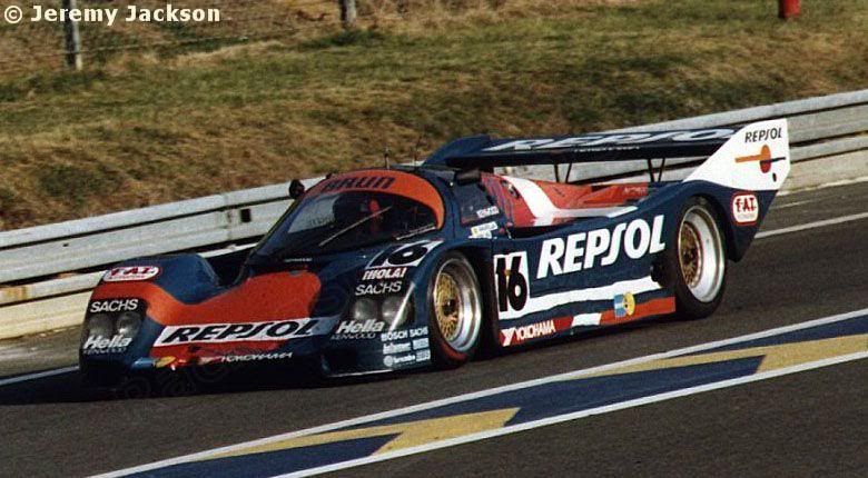

zdjęcie z relacji, na której częściowo będę się wzorował - http://feyd.blog67.fc2.com/blog-category-13.html

Fred-k2 napisał(a):Będziesz wycinał te szybki i klosze?
Szybki - nie. Klosze - tak, już je oderwałem. Obeszło się bez większych zniszczeń. Zgodnie z planem -miejsce łączenia tych kloszy z karoserią pomaluję kolorem karoserii i dopiero przykleję - powinno to lepiej wyglądać.

Wracając do modelu to pierwszy raz widzę takie potraktowanie tematu oszklenia, ciekawe jak wyjdą te białe krawędzie po malowaniu, może delikatnie wejść z kolorem na klosze.

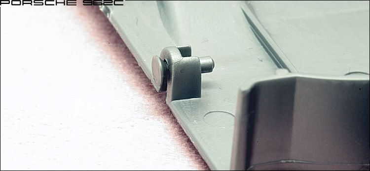

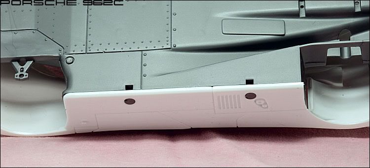

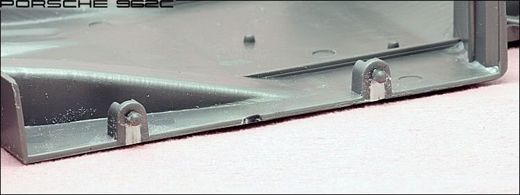

Ot, na przykład mocowanie karoserii do podwozia: Tamiya zaproponowała dość zabawbe rozwiązanie -po dwa plastikowe nity łączące i stabilizujące boki karoserii do specjalnych uchwytów w podwoziu. Niestety po złożeniu nity mają tendencję do wysuwania się, poza tym są wyrażnie widoczne w miejscu, gdzie oryginał miał gładką blachę.
Postanowiłem wkleić je na stałe, ale tak, by była możliwość zdejmowania karoserii. W tym celu amputowałem im łby, a trzpienie na stałe wkleiłem w uchwyty na podwoziu, tak by wystawały poza obrys podłogi ok. 1-1,5 mm. Dziury w uchwytach, które były widoczne od spodu, wypełniłem kawałkami płytki polistyrenowej.
Teraz wystarczy delikatnie rozchylić boki karoserii wsuwając ją na podwozie, by trzpienie zaskoczyły w otwory montażowe karoserii. Dodatkowo miniwiertarką uzbrojoną we frez kulkowy zredukowałem trzpenie by zrobić miejsce na łby nitów, które na stałe wkleiłem zaślepiając otwory od zewnętrznej strony.

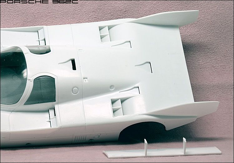

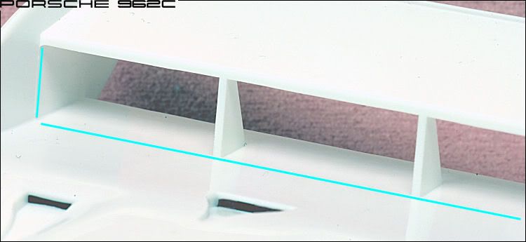

Uwagę przykuwa też to, co znajduje się pod tylnym spojlerem -toporne podpórki oraz niewielki uskok przez całą szerokość karoserii w miejscu, w którym z pionowych skrzydeł "schodzą" ślady po łączeniu form.
Podejrzewam, że ten uskok to również ślad technologiczny produkcji modelu, a nie odtworzenie szczegółów oryginału. Niestety znalazłem tylko jedno zdjęcie 962, które potwierdza moje domysły (brak uskoku) -ale jest to zupełnie inny egzemplarz z wcześniejszego rocznika. Postanowiłem się jednak tego pozbyć -a żeby było łatwiej oraz żeby łatwiej wymienić podpórki i polerować lakier -obciąłem całe skrzydło. Do takich robót wykorzystuję jedną z fototrawionych pił wcześniej trasując miejsce cięcia skalpelem.
Po odcięciu spojlera frezem 0,4mm nawierciłem miejsce odcięcia podpórek -by wiedzieć później w którym miejscu przytwierdzić nowe. Następnie papierem o gradacji 180 przy pomocy jakże użytecznej szlifierki oscylacyjnej Proxxona zdarłem ten nieszczęsny uskok oraz wyrównałem miejsca odcięcia spojlera.
Teraz ogon "porszaka" wygląda jak jakiś cadillac ze swoich najlepszych lat :D

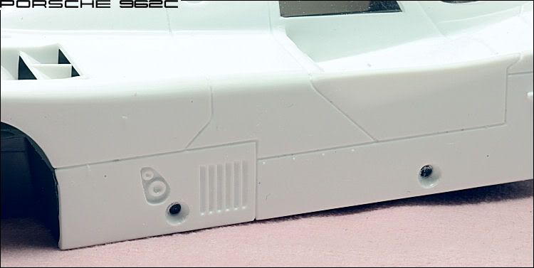

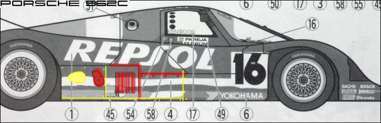

Czeka mnie jeszcze jedna spora przeróbka - cały panel boczny z "ujściem" rur wydechowych jest do przerobienia. Poniżej zdjęcie oryginału oraz schemat z naniesionymi koniecznymi zmianami -na czerwono linie podziału blach, nity i elementy do usunięcia (szpachlowanie lub wstawienie płytek polistyrenu), na żółto nowe linie do wytrasowania, nity do dodania oraz wyjście rur wydechowych do wyrzeźbienia. Zabawne, że artwork na pudełku pokazuje prawidłowe rozmieszczenie tych elementów. Najgorsze jest to, że kalkomanie mają dziurę w miejscu obecnego, niewłaściwego wyjścia rur - po korekcie będę musiał wpasować tam jakąś łatkę. Jak na złość jest to element biały, a na arkuszu kalkomanii nie ma białego zapasu.

Postprzez levee » poniedziałek, 7 listopada 2011, 00:31
Tylko dwa i jedno treningówki. To powyższe w najlepszej jakości.
Pozostałe:
(treningowy:)
zdjęcia z netu, adresy stron uzupełnię, jak tylko je odnajdę
i zdjęcie z wikipedii, ale z 2007 roku (i chyba to nie ten egzemplarz z LM'90, tylko trochę nowszy)
http://en.wikipedia.org/wiki/File:962_Repsol.jpg
Niewiele z tych zdjęć można podpatrzeć. Szczegóły ściągam ze zdjęć innych egzemplarzy.

To ciekawe z usytuowaniem tej rury wydechowej. To dość istotny szczegół i chyba przez przypadek tego tak nie zrobili.
Nie drążyłeś tematu?
