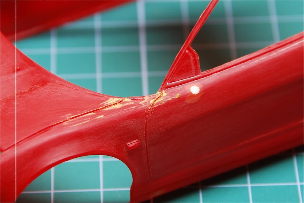

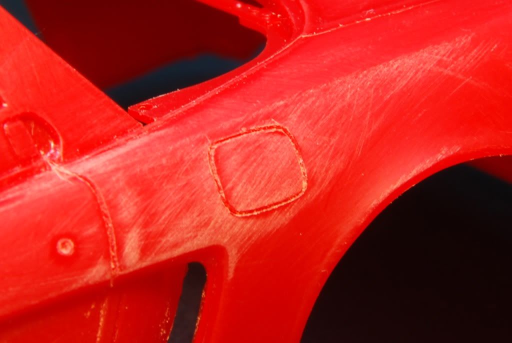

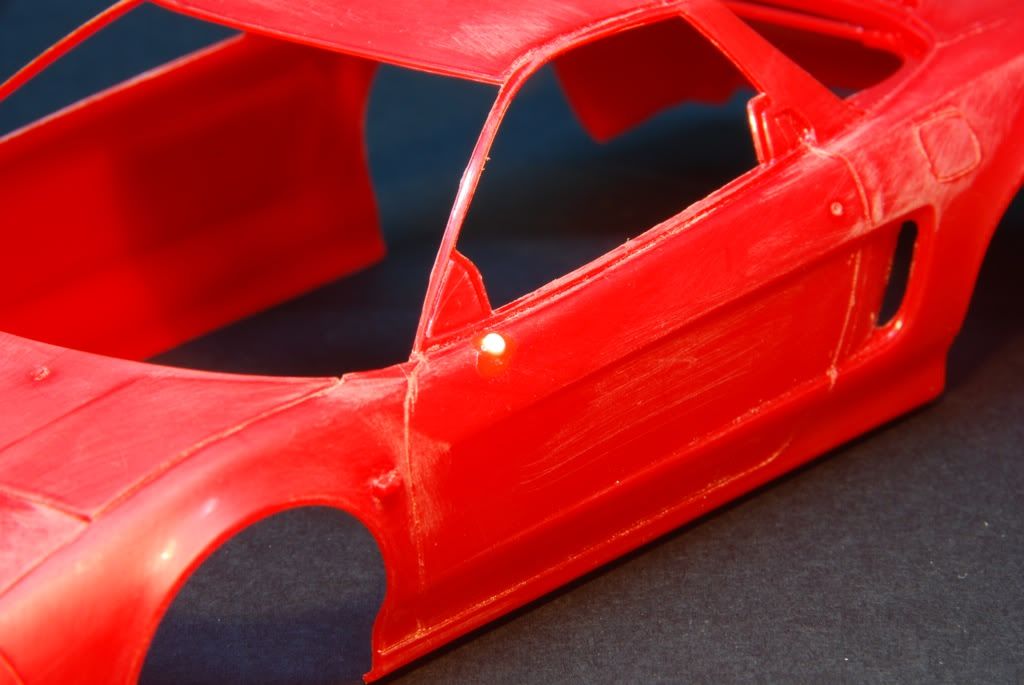

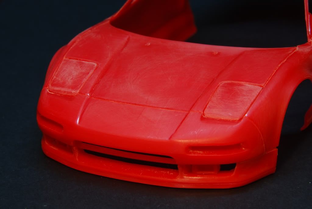

Wczoraj przeszlifowałem kastę i pogłębiłem linie

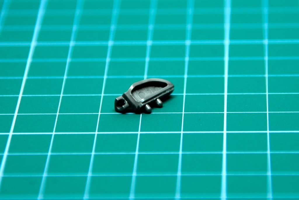

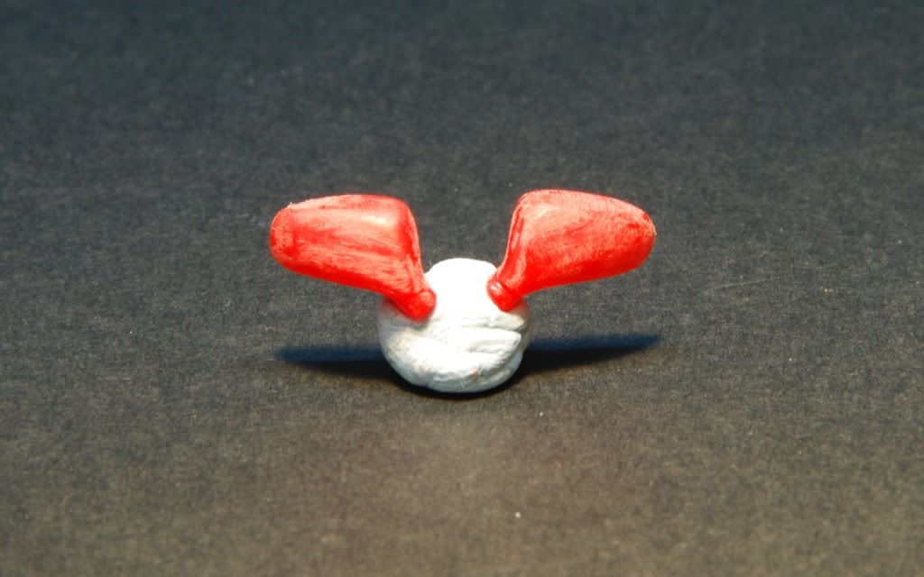

Chciałem również zrobić mocowanie do lusterek po czym pomyślałem, że nie ma to sensu i przykleje je na wikol :roll: Na szczęście już załatałem i czeka na wyrównanie.

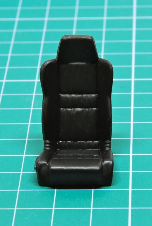

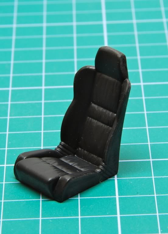

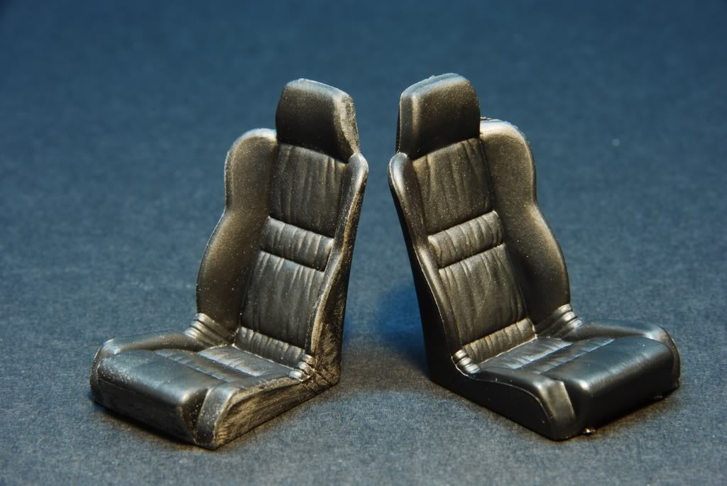

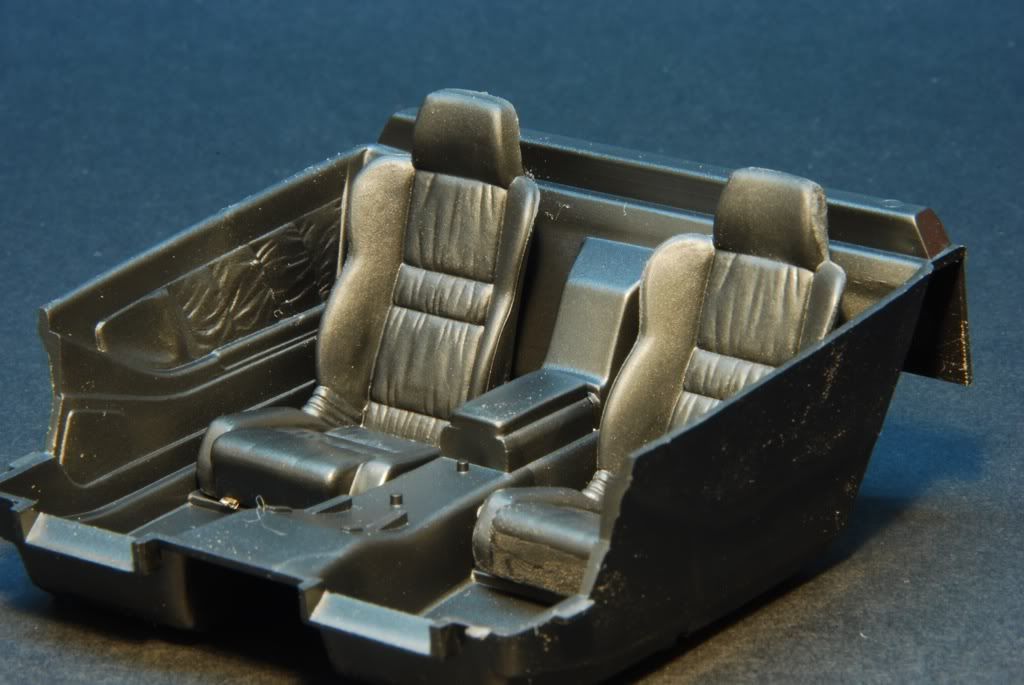

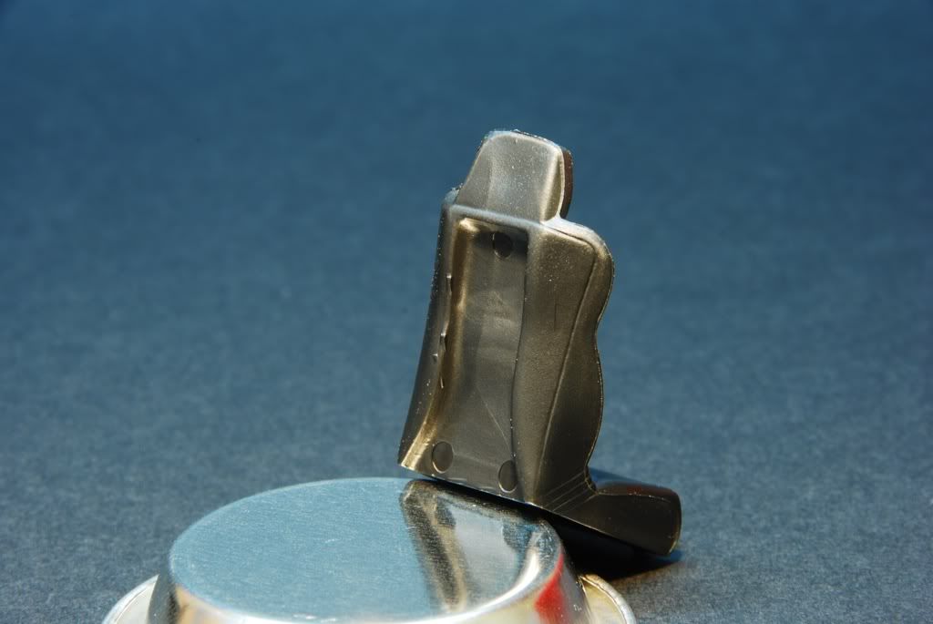

Fotele mają linie po łączeniu form - do likwidacji (lewy po, prawy przed) Z tyłu mają pustą przestrzeń ale nie wiem czy jest sens ją zaklejać, bo i tak nie będzie widać w żaden sposób.

Czym "przeszlifowałeś" elementy? Wygląda jakby w ruch poszedł pumeks - lepsze są gąbki 3M "czerwona" i "niebieska" ewentualnie papiery wodne np. 600.
Czym "załatałeś" dziurę - wspomnianym Wikolem?
Pogłębienia linii podziałów wyglądają jakbyś się śpieszył - zwłaszcza te na drzwiach przy lusterku - w tym przypadku zalecana jest precyzja i cierpliwość

W dziurce siedzi kawałek pręcika polistyrenowego. Szlifuję papierem Tamiya 400. Jest z jakimś białym proszkiem dlatego to tak wygląda, a ślady są na tyle płytkie, że znikną pod podkładem.

Nie licz na to że znikną pod podkładem tylko przeszlifuj czymś drobniejszym.
Lusterka chcesz kleić na wikol?
Wszystkie kleje wikoloodobne to nie są kleje które trzymają jakoś specjalnie mocno.
Wg.mnie pomysł z umocowaniem na pręciki był dużo lepszy.
Popracowałbym jeszcze nad tym lewym fotelem i najlepiej też czymś drobnym.

Za gruby papier używasz moim zdaniem, będziesz musiał to poprawiać bo zostaną rysy. Jeżeli 400 to tylko na mokro do naprawdę grubych rzeczy. Jak wspomniał Waldek - kup gąbki 3M, a przed podkładem powinieneś mieć gładkość > niż z papieru 1000.
Jeżeli wyjechał Ci rysik poza linię - koniecznie to zaszpachluj, bo wylezie po podkładzie.
Powodzenia!

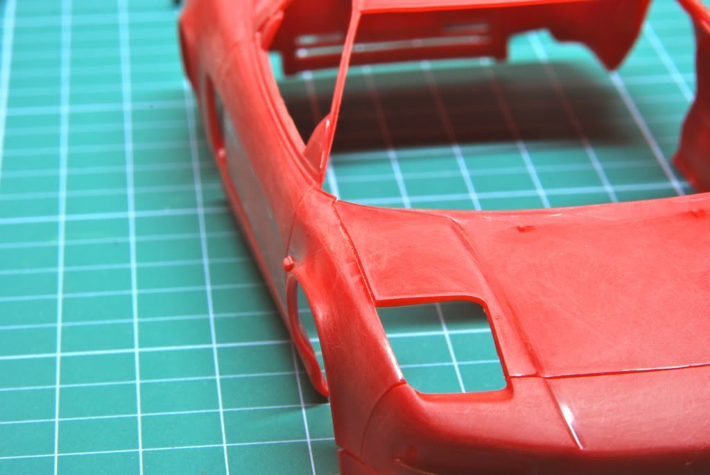

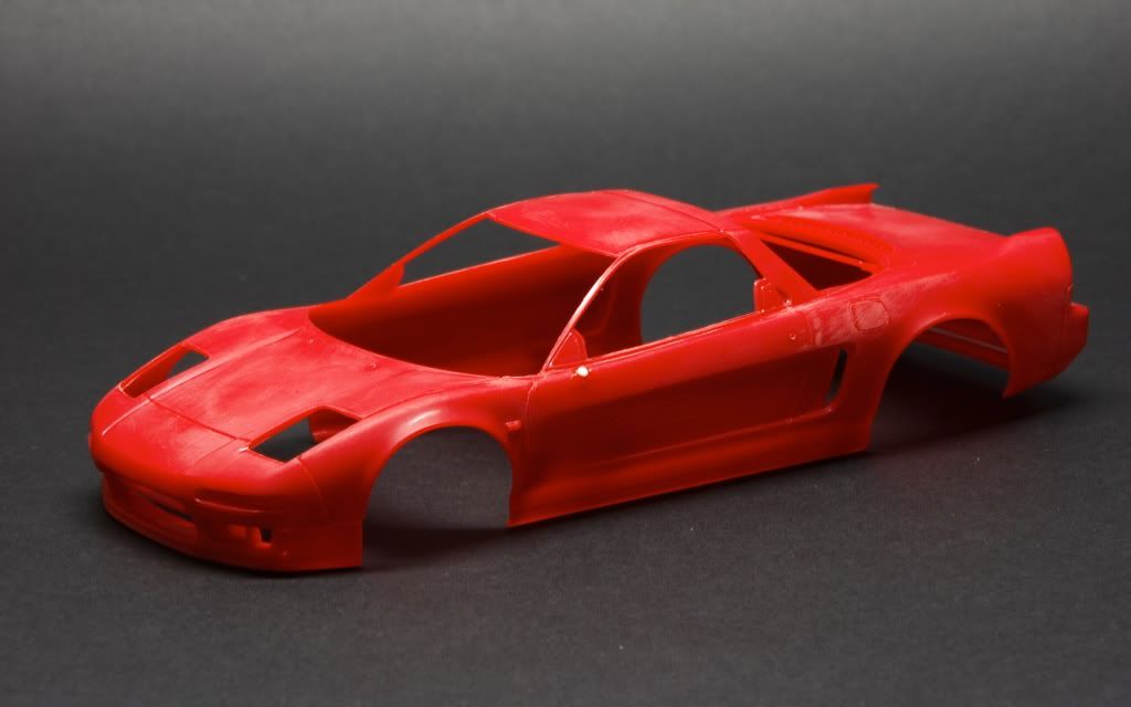

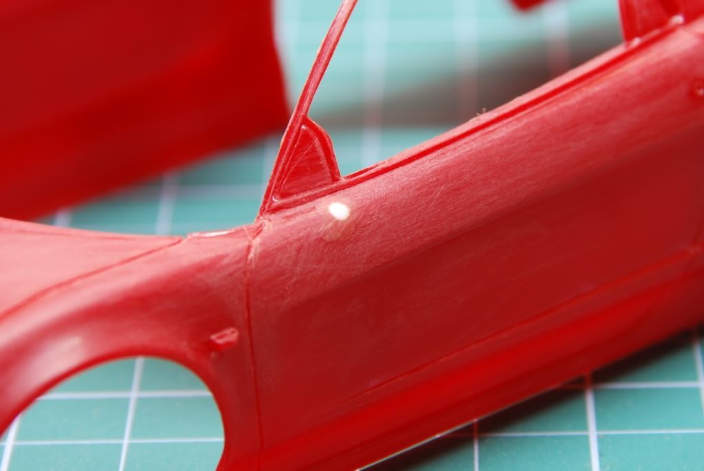

Może jestem laik ale czy na 5 zdj. nie jest za cienki u dołu słupek kabiny?

Przeszlifowałem na mokro 1000. Jest lepiej i teraz już na pewno nie powinno nic wyjść po podkładzie.
@cinek9913 Tak, są ale nic z nimi nie robiłem. Niżej widać, że oba są takie także nie wiem czy to tak ma być czy coś.

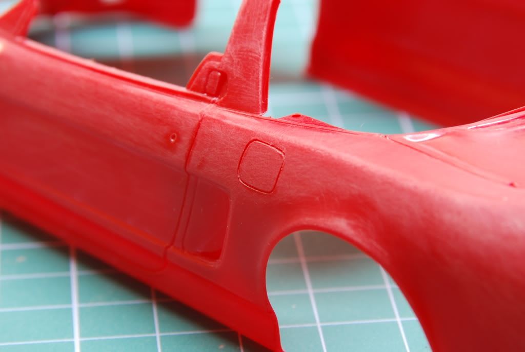

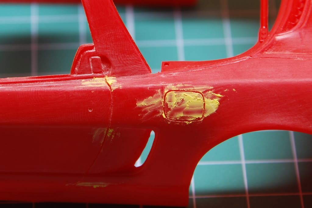

Tak wygląda zalepiona dziura:
Oraz parę ujęć po szlifowaniu:
Fotel:

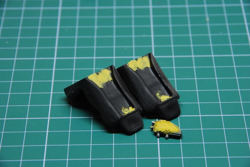

Do załatania :?

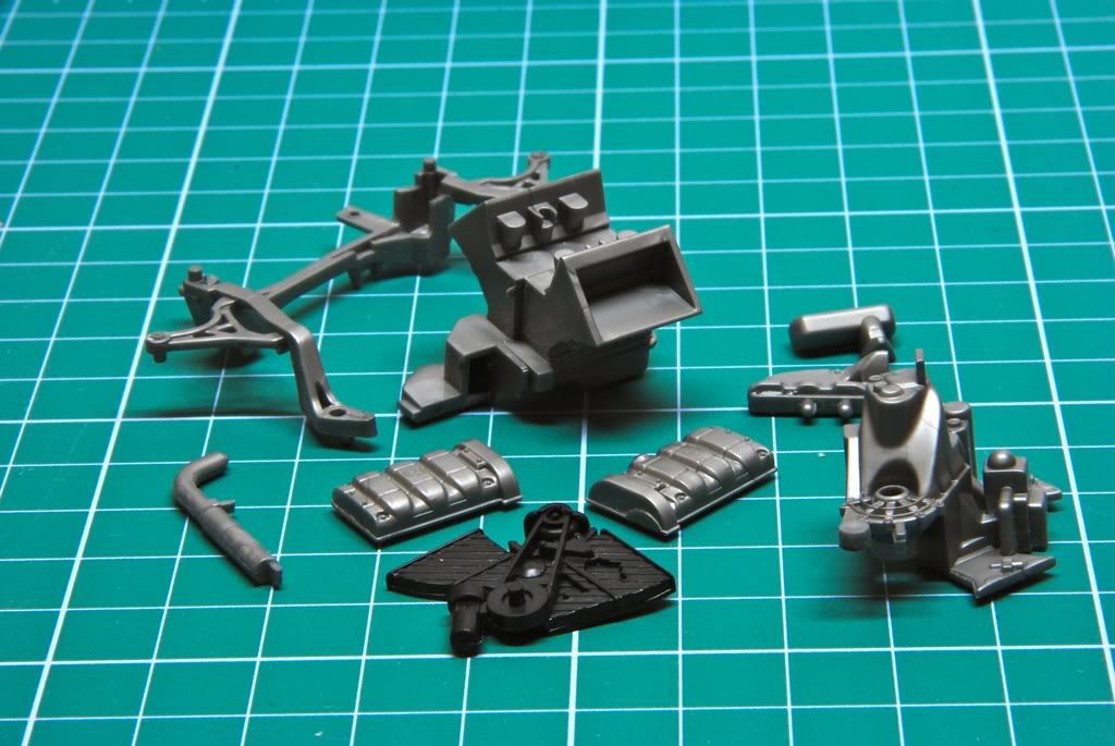

Oraz kilka innych części:

Ja bym jeszcze to poszlifował zanim położysz podkład. Np. ta rysa w trójkącie przy przednim słupku moim zdaniem wylezie. Z resztą, jak szlifowałeś konkretne miejsca, to teraz przeleć całość delikatnie aby była idealnie równa powierzchnia i nigdzie nie łamało się światło.
Przeszlifuj też krawędzie przy liniach podziału - są delikatnie uwypuklone po procesie wtryskiwania. Ich przeszlifowanie zwęzi linie podziału - przekrój będzie bardziej prostokątny niż trapezoidalny.

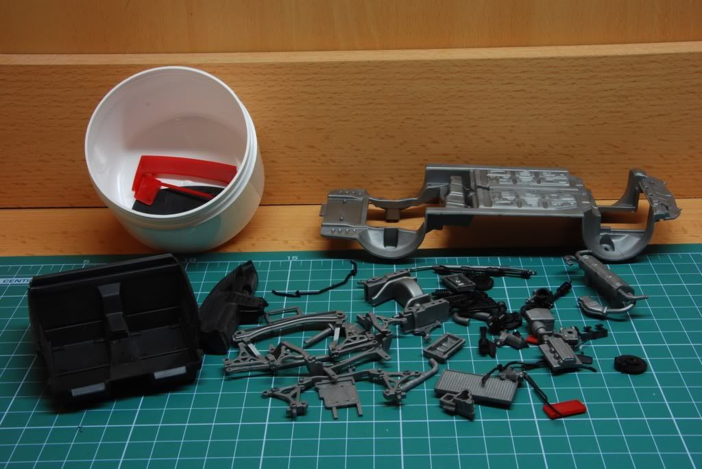

Wszystkie części wycięte z ramek, przygotowane:
Trochę łatania:

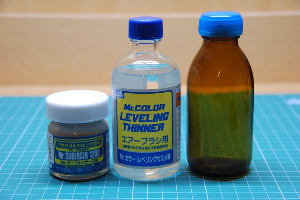

Wreszcie zakupiłem Mr. Surfacer 1200. Ta zgrabna butelka obok ma 125 ml i w niej będzie 40 ml Surfacera i 80 ml Thinnera. Jest po syropie, a korek od butelki po wodzie. Mam nadzieję, że będzie dobrze chyba, że macie jakieś wskazówki/zastrzeżenia.

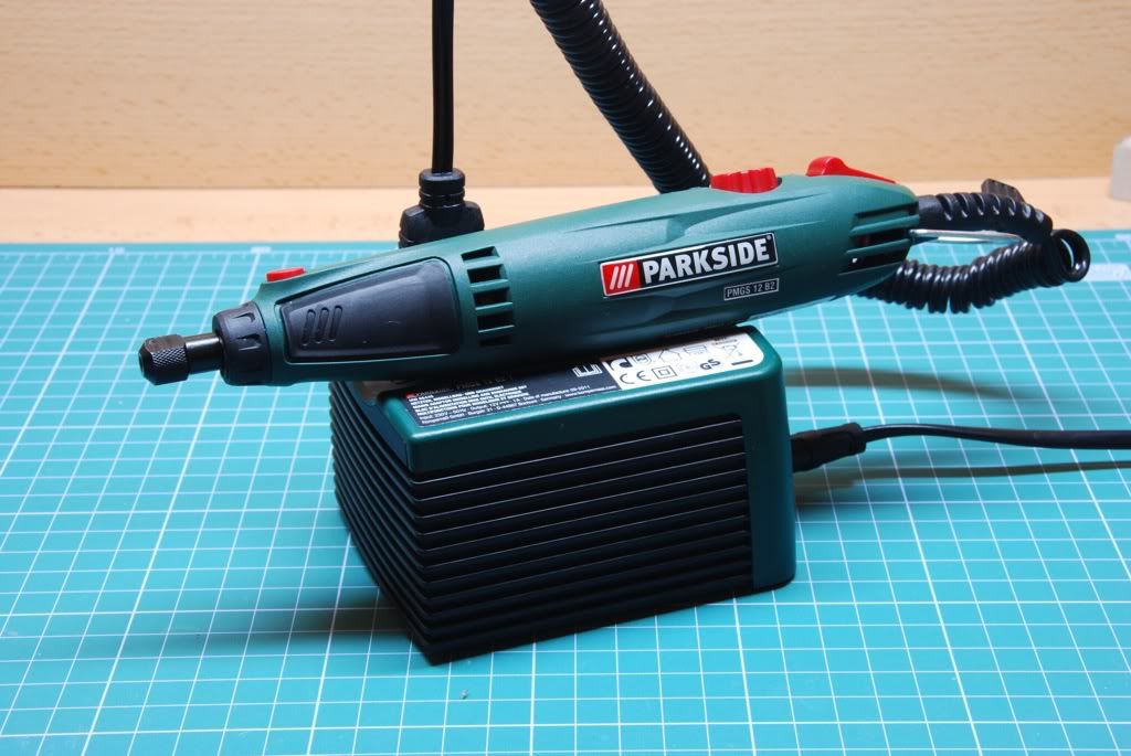

Nowy sprzęt :)

Musiałem całą szlifować, bo się błyszczała jakby była polakierowana. Musiałem szpachlować, bo pogłębiania linii jeszcze nie opanowałem do końca.

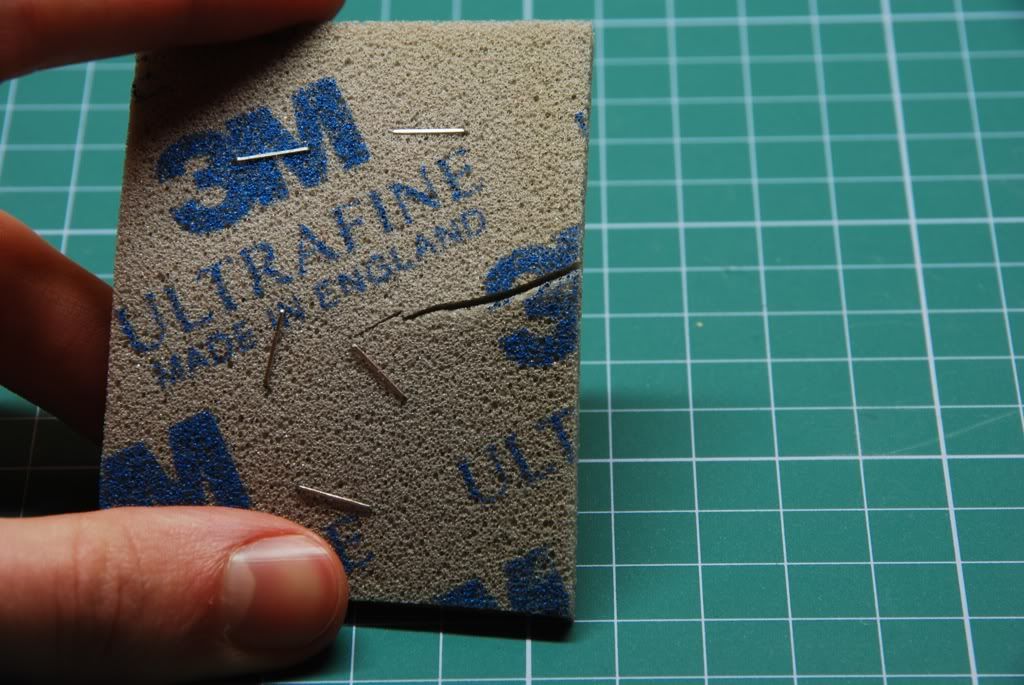

Postprzez Sanders » sobota, 3 marca 2012, 22:51
Sprytna bestia zazszyfkowała gąbkę 3M co by przy szlifowaniu/polerowaniu zrobić niespodziankę

Postprzez TomZak » sobota, 3 marca 2012, 23:17
Gąbka ścierna 3M

Postprzez wuen » sobota, 3 marca 2012, 23:27
Nie chcę demonizować ale zanosi się na to, że może z niej wyrosnąć kapłanka voodoo - teraz była gąbka i zszywki a za kilka lat laleczka Tobiepodobna i szpilki...
Coś Ty jej uczynił??
