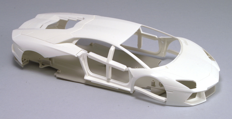

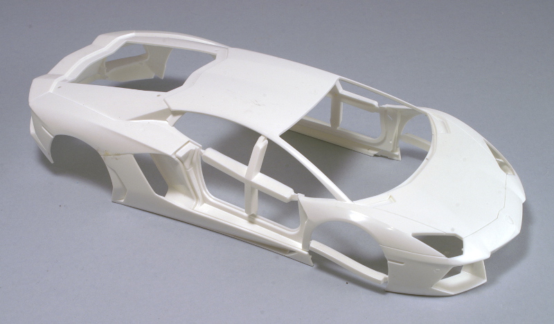

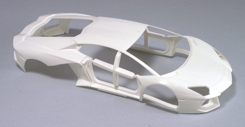

Postanowiłem go sobie złożyć - na pełnym luzie.
Kolor, jeśli dostanę w mieszalni to Arancio Argos - jeśli nie to sam cos urobię. Na razie dłubię sobie panel po panelu karoserii.

Ciekawe. Nie masz problemów z ostrością? dosyć ładne fotki, co to za tło?
Fujimi uzbroiło chyba tę budę w tyle wsporników z myślą o poczcie polskiej. :mrgreen:

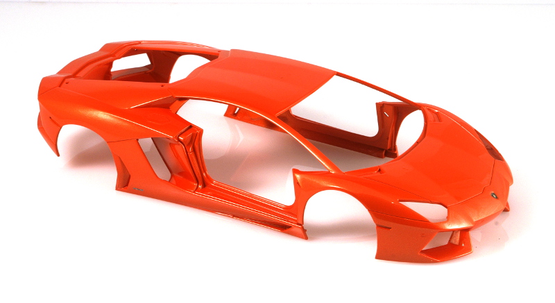

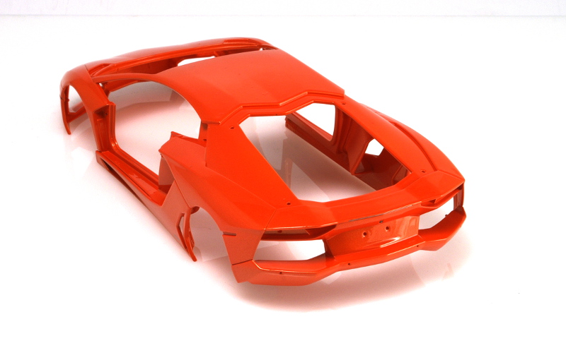

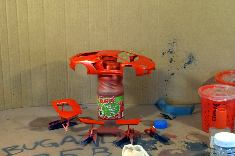

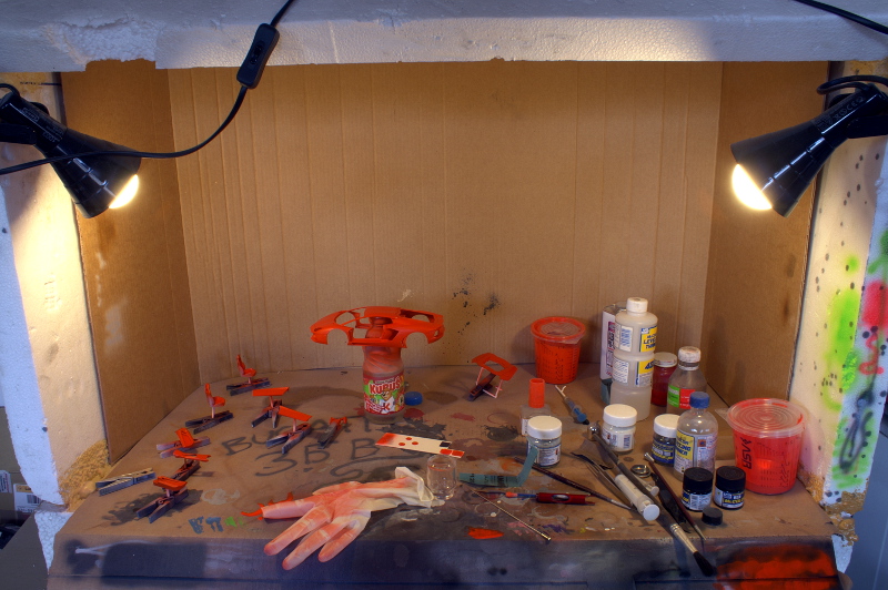

Kupiłem sobie kolorek. Niestety ten odcień występuje tylko w palecie wodnej. Oznaczenie 3CT, chociaż jest to 2CT + werniks. Kolor na razie wyszedł ciekawie, nie widziałem na żywo auta w takim odcieniu - mam nadzieję, że po werniksie będzie jeszcze lepiej. Na zdjęciach chyba nie ma szans pokazać tej barwy. Podobno jest to najdroższy odcień jaki mieszali, zawiera najdroższe komponenty.

Kolor iście 'Kubusiowy'. :D

Kolorek cacy.
A powiedz, jak Ci się maluje tymi wodnymi? Faktycznie o wiele mniej śmierdzą? A z rozcieńczaniem jak wygląda, czym najlepiej to rozcieńczać?

Te wodne jak dla mnie z lekko upośledzonym zmysłem powonienia są prawie bezwonne.
Czym je rozcieńczać to nie wiem i nie pytałem bo dostaję je gotowe do malowania z pistoletu - jak się dowiem to dam znać bo ja bym je pod aero jeszcze trochę rozrzedził.
Krycie w stosunku do nitro mają chyba gorsze ale to kwestia przyzwyczajenia.
Po ten konkretny kolor zalecany jest podkład 3 - odcień taki dość jasny popiel, zmieszałem Gunze S1200 i Base White 1:1.
Podkład 5 to np taki prawie czysty S1200.
Siknąłem właśnie kastę bezbarwnym 2K - postaram się wkrótce wrzucić zdjęcia i sam jestem ciekaw jak ten kolor prezentuje się na słońcu.

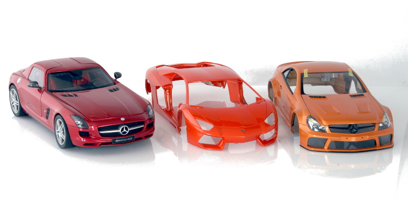

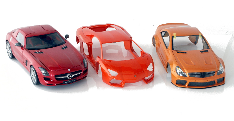

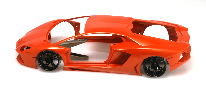

Mało światła dzisiaj miałem i tylko 2 zdjęcia poglądowe:
Od L do P - Mercedes Red LeMans > Lambo Arancio Argos > Lambo Arancio Altas

Świetne kolory na wszystkich 3, ale lambo góruje nad wszystkim. Skąd dostałeś taki kolor?

Postprzez portalus » wtorek, 12 czerwca 2012, 18:54
Kod znalazłem w sieci - okazało się, że nazwa a kod, który znalazłem nie trybią - dobrałem po nazwie.
Poszedłem do znajomego co ma mieszalnię i jest lakiernikiem i mi go dorobił w najmniejsze dostępnej objętości.
