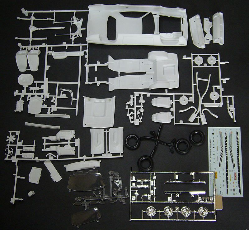

I jego zawartość:

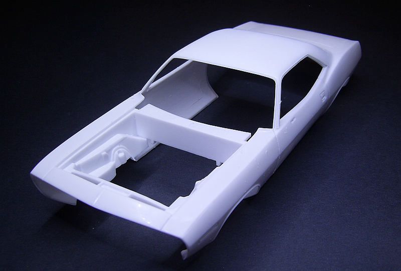

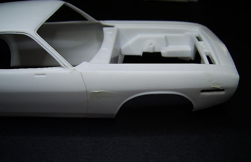

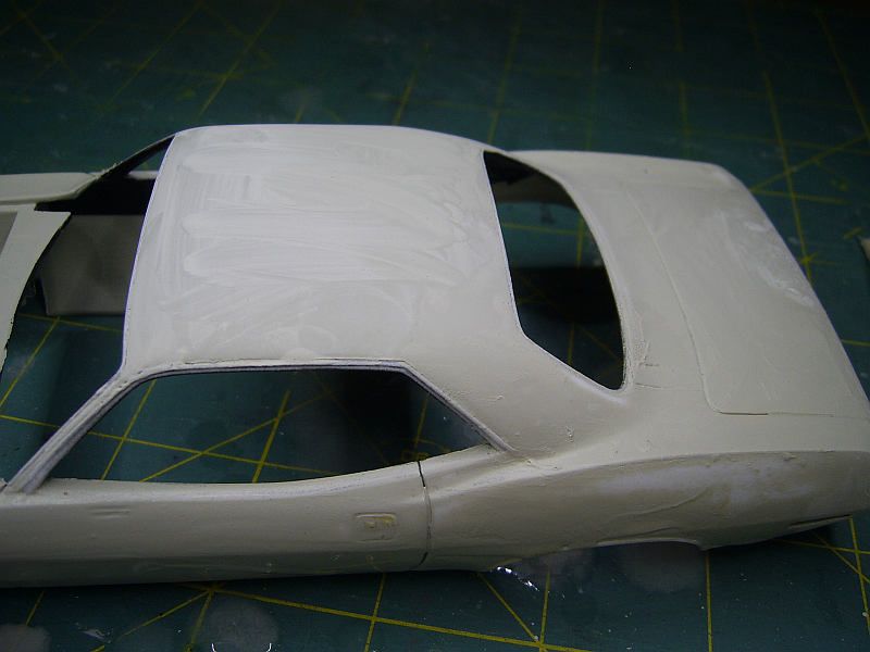

Prace, w zasadzie standardowe jak likwidowanie ubytków i nierówności:

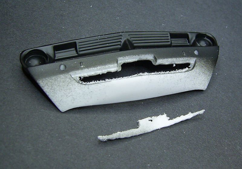

Wyciąłem też wlot powierza:

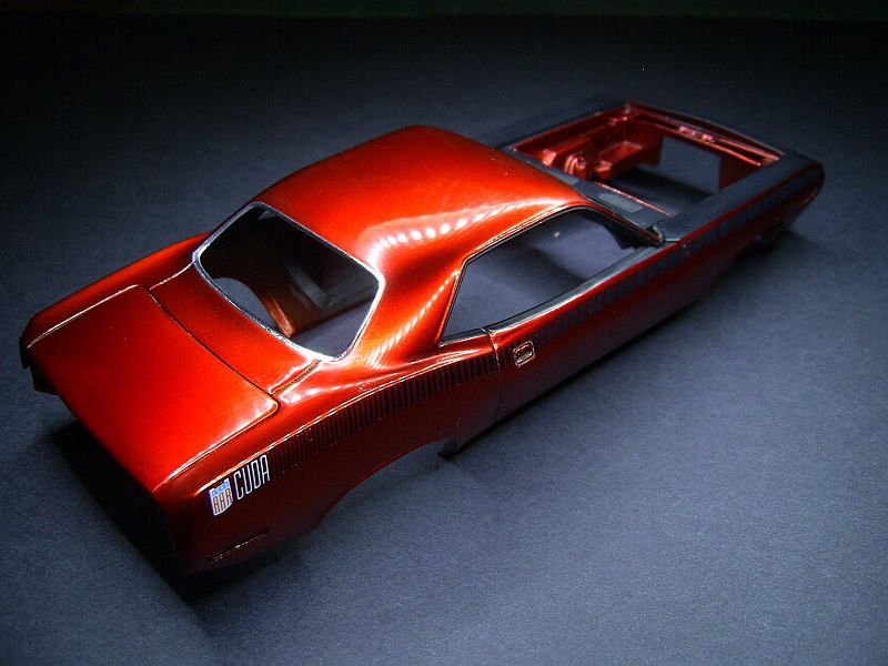

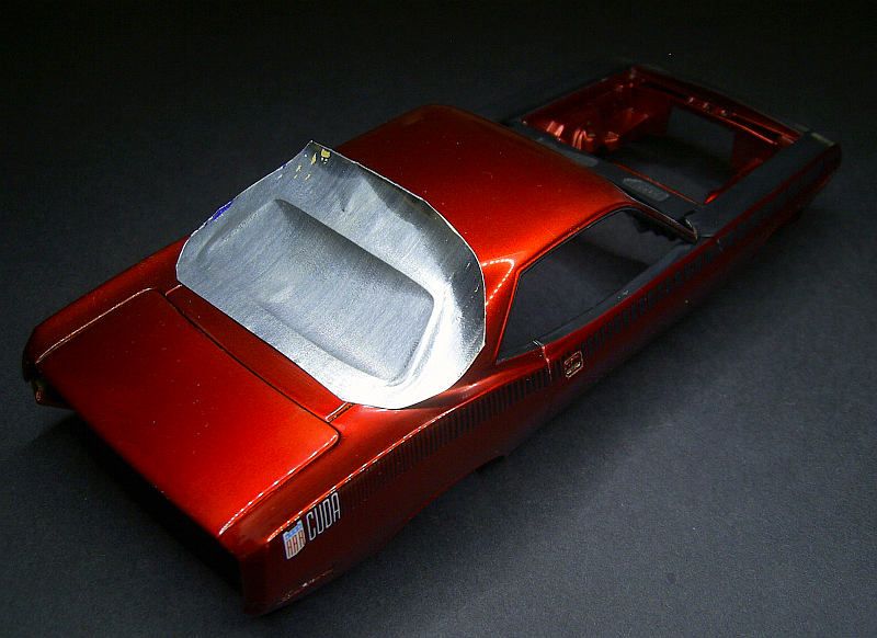

Przypomniała mi się więc stara amerykańska sztuczka –lakiery Candy. Tak też uczyniłem.
Srebrny metalik (tutaj Gunze):
Po siedmiu warstwach transparentnego pomarańczowego całe nadwozie pokryłem lakierem bezbarwnym:
Po kilku dniach, przeznaczonych na jego utwardzenie, przepolerowałem „na mokro” papierem ściernym 1500, następnie 2500 i w końcu jakąś pastą polerską kupioną w hipermarkecie za kilkanaście złotych i w ilości wystarczającej do końca modelarskiego żywota.

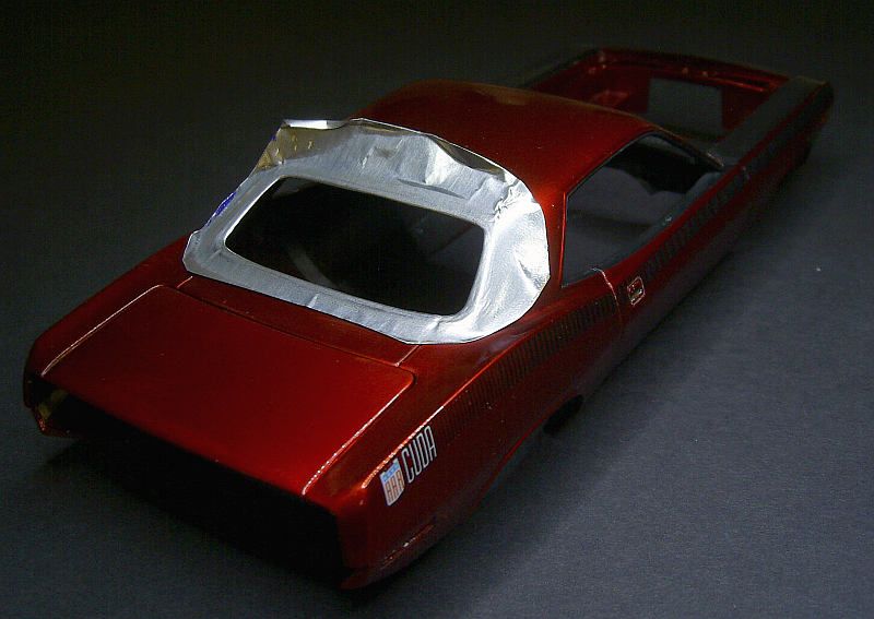

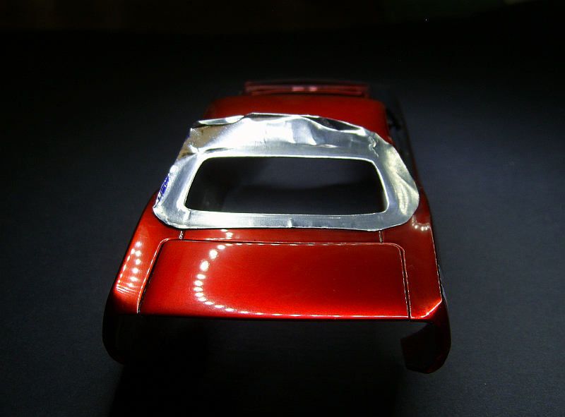

Do chromowanych ramek postanowiłem wykorzystać co mam. Powinienem był wejść w posiadanie jakieś specjalnej folii, która używają samochodziarze albo użyć metalizara. Na moje nieszczęście w ręce wpadła folia aluminiowa:
Odpokutuje to w galerii – niestety to chyba najsłabszy element modelu.

Z folią ciekawy pomysł, możesz napisać coś więcej na temat kładzenia? Najpierw wycinasz na modelu i potem kleisz? Lakier ładny, kolektory fajnie zardzewiały ;o)

Pomysł na ramki szyb byłby świetny, gdybyś wpierw wypolerował folię ;)

Fryderyk – pokryłem ramkę na modelu klejem do folii. Gdy przeschła przyłożyłem kawałek folii aluminiowej, docisnąłem, od wewnątrz i zewnątrz okroiłem skalpelem. Ot, wszystko.
Lakier rzeczywiście przecudnej urody.
Paweł – dzięki. Pomysł nie jest udany. Niestety tak cieniutkie paseczki pozostałe po okrojenium, na błyszczącej powierzchni modelu i tym kleju adhezyjnym mają tendencje do „pływania”. Będzie to widać w galerii końcowej. Interesujące spostrzeżenie jest takie, że po kilku tygodniach klej staje się mniej „gumowaty” (twardnieje) i może w tym upatrywać sukcesu? W następnym modelu przećwiczę inną metodę na chromowane ramki.

MesserDesign - również dziękuję. Folię dobrze wypolerowałem już na modelu. Nawet się mocno błyszczy. Ale ten klej i wspomniane wyżej rozjeżdżanie :-/
Niedaleko mojego miejsca pracy jest mieszalnia lakierów samochodowych Spies Hecker.
Powiedziałem o co mi chodzi a sympatyczny pan dał mi w buteleczce kilkanaście ml ciemno pomarańczowej wodnistej cieczy. Powiedział, że w katalogach nazywa się to Arancio.
