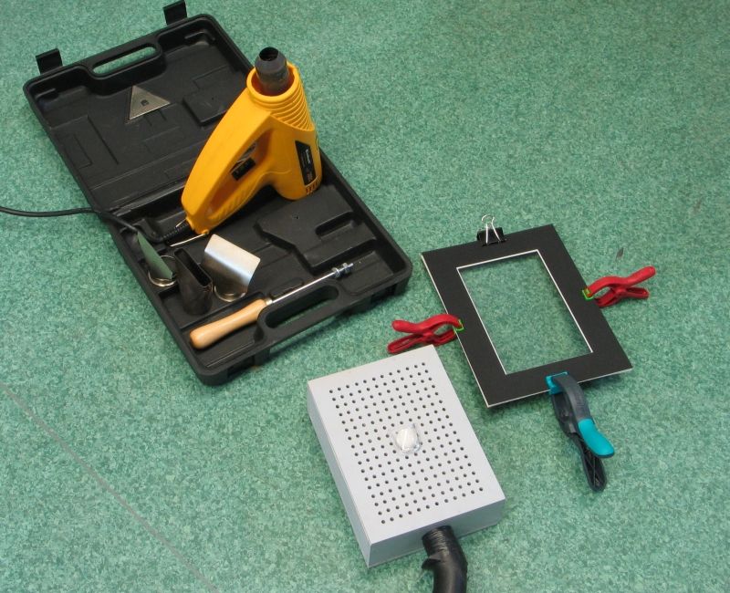

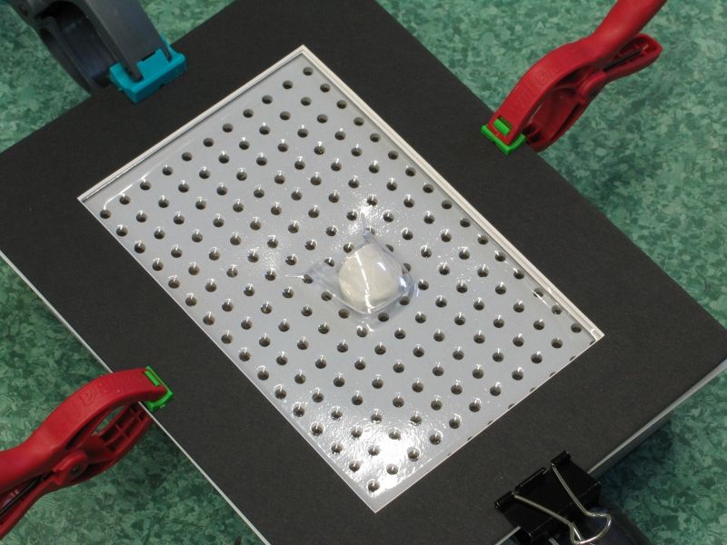

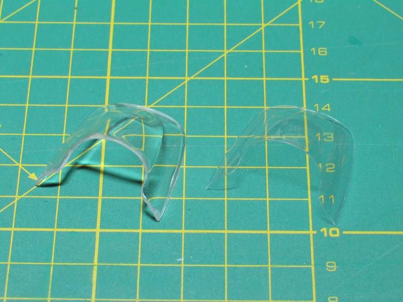

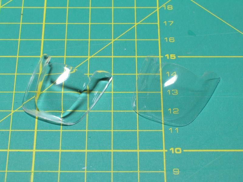

Postprzez Mr. Headshok » czwartek, 31 stycznia 2013, 11:17
Przygotowane do kolorowania i karbonowania (błotnik)
Poczyniłem pierwsze próby z formowaniem vacu:
Jestem zadowolony z efektu :) Porównując nową ''szybkę'' do tej oryginalnej grubej (ma pewnie ze 1,5mm!!!) tamiyowskiej z jest przepaść! Zdarza się, że co któraś folia ma jakąś ''fabryczną'' skazę. W związku z tym wykonałem sobie kilka sztuk. Będę trenował także precyzyjne wycinanie.

Postprzez Tatand » piątek, 1 lutego 2013, 12:31
No i dla mnie bomba. Nie taki "diabeł" straszny.
Teraz tylko utrzymuj tempo ;o).

Postprzez Seweryn » piątek, 1 lutego 2013, 12:49
Jaką folie używasz do formowania?Ja umywa do bindowania i jest troszkę za cienka.
Seweryn
Seweryn
Posty: 2151
Lokalizacja: Ustroń
Re: YAMAHA TZ250M - TAMIYA 1/12
Postprzez Mr. Headshok » piątek, 1 lutego 2013, 13:17
Użyłem folii do bindowania - 0,1mm. Jednak idealna chyba byłaby 0,2mm - będę poszukiwać czegoś takiego.

Postprzez Kazik » piątek, 1 lutego 2013, 13:56
Kufa Tomek Ty nawet pudełko próżniowe masz estetyczne!

Postprzez Mr. Headshok » sobota, 2 lutego 2013, 00:00
Vacu? Prościzna... ;o)
Udało mi się kupić dziś folię o grubości 0,2mm. I to jest to!!! Po wytłoczeniu szybka jest wystarczająco gruba i sztywna.
Z wycinaniem też sobie poradziłem - dzięki Kazik za radę! Ta na zdjęciu tak treningowo wycięta. Przy tej właściwej przyłożę się bardziej. Oczywiście zostawię po długości dolnej krawędzi szyby rant o wys. ok. 1mm na umocowanie jej w owiewce.
Gdyby ktoś potrzebował jakieś szyby vacu, służę pomocą! :mrgreen:
