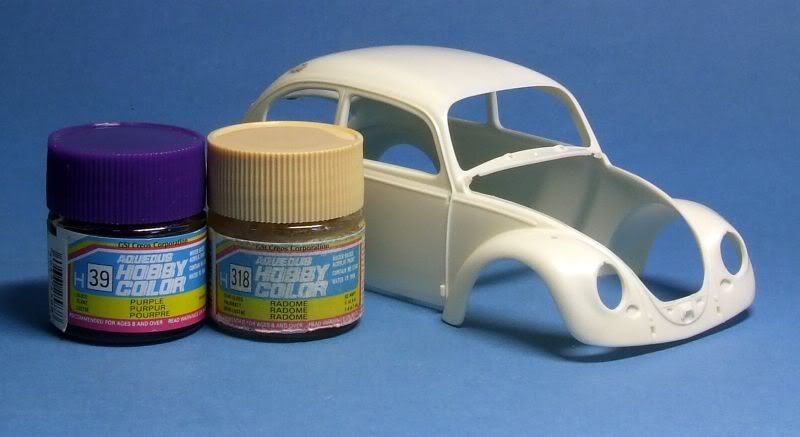

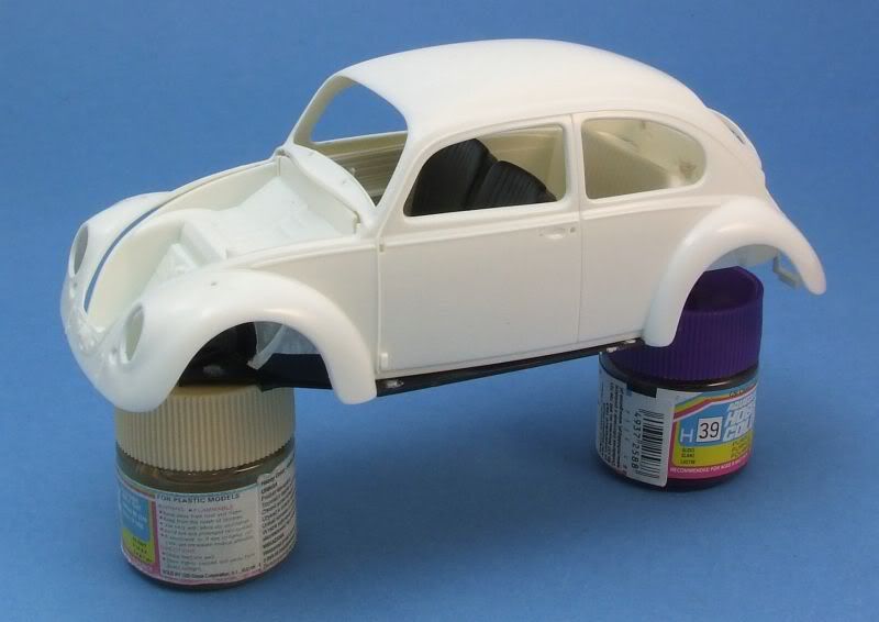

Po dość długim odpoczynku od modelarstwa, w końcu przyszedł czas na Beetla, za którego, od tak długiego czasu, chciałam się zabrać. A, że akurat trwa konkurs to co mi zależy spróbować. Model z którym startuje to Volkswagen Beetle 1300 z 1966 roku. Model mam zamiar zwaloryzować, ale głównie dorabianymi przeze mnie elementami, ponieważ nie posiadam do niego płytki. Jedyną „firmową” waloryzacją będzie flock. Tyle założeń, a co z tego wszystkiego będzie, wyjdzie w praniu.

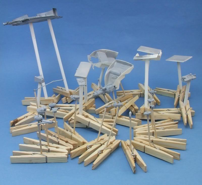

Karoseria po wstępnym usunięciu nadlewek (niestety niektóre miejsca klasyfikowały się do zaszpachlowania):

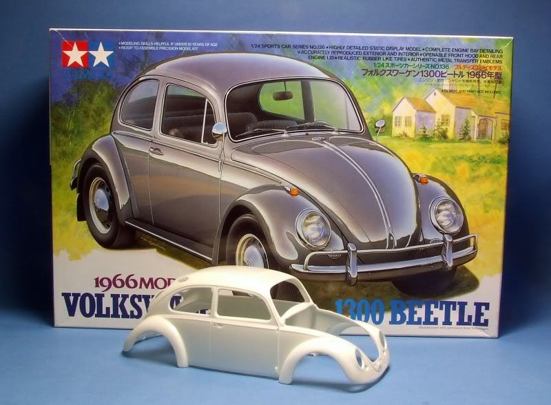

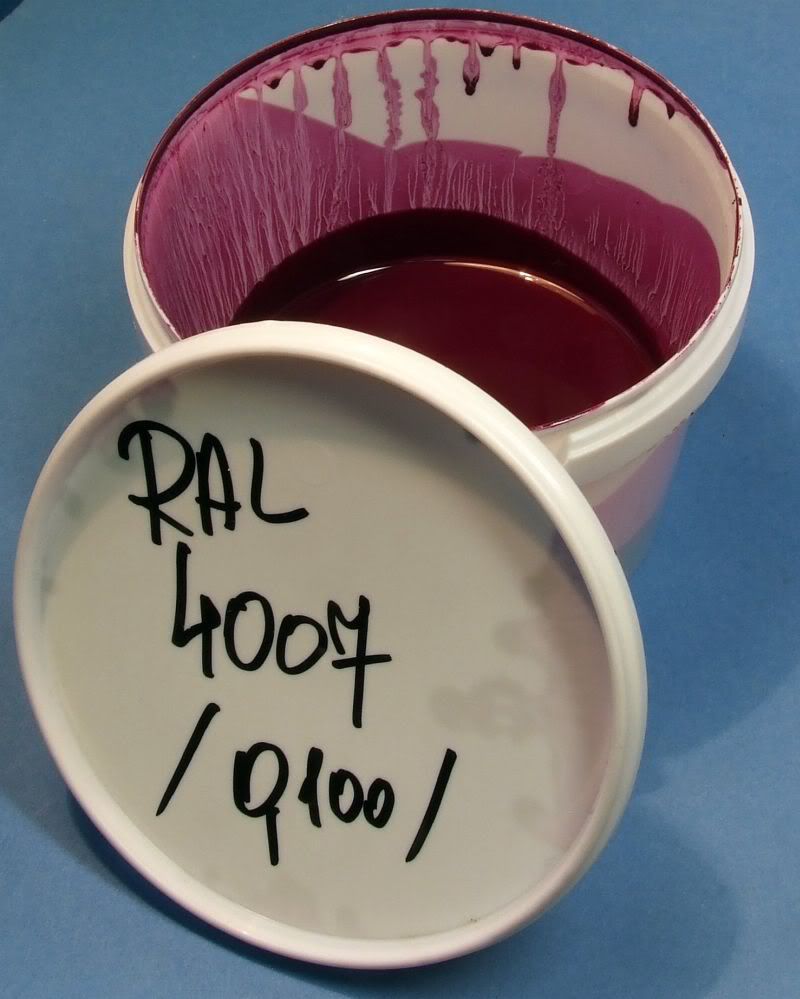

Planowany kolorek karoserii:

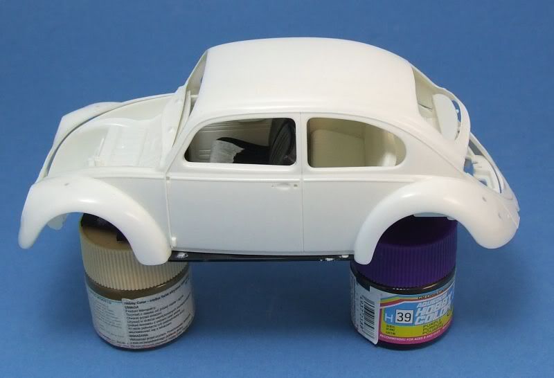

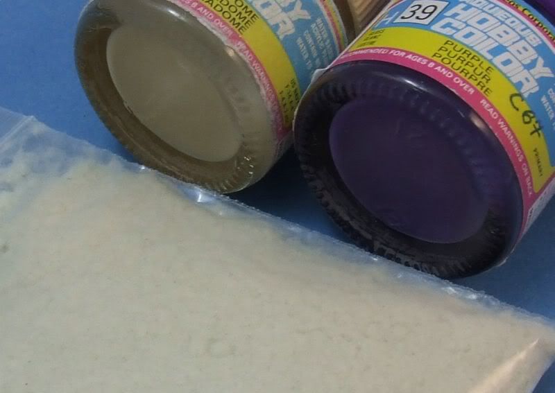

Farby i flock do wnętrza:
Wstępna przymiarka:
Będzie to mój drugi model cywilny, więc liczę na wasze uwagi, które na pewno ułatwią mi budowę tego modelu.

Gośka napisał(a):Planowany kolorek karoserii
Co to za farba?

TomekWnęk napisał(a):Co to za farba?
Zakupiona została w mieszalni lakierów. Taki normalny lakier do malowania samochodów 1:1 ;o) Jeszcze taką farbą nie malowałam modelu i zobaczymy co z tego wyjdzie.

Postprzez michal.s » wtorek, 12 sierpnia 2008, 22:28
Gośka napisał(a):Jeszcze taką farbą nie malowałam modelu i zobaczymy co z tego wyjdzie.
To nie zapomnij o dokładnym pokryciu modelu podkładem ;o)

michal.s napisał(a):To nie zapomnij o dokładnym pokryciu modelu podkładem ;o)
A przy malowaniu tego typu farbą należy jakoś specjalnie przygotować karoserie? Czy chodzi tylko o to żeby pomalować dokładnie podkładem?

Postprzez wuen » środa, 13 sierpnia 2008, 10:06
Najczęściej lakiery samochodowe są na bazie substancji, które reagują z polistyrenem - są ich rozpuszczalnikami
Dlatego należy pokryć karoserię podkładem aby stworzyć barierę dla takich substancji.
Ja ostatnio doświadczyłem czegoś takiego malując farbą Zero, w skład której wchodzi octan butylu - efekt - plastik w miejscu niedokładnego pokrycia podkładem "popłynął" - zrobiła się "skórka pomarańczowa"
wuen
Posty: 2400
Re: Volkswagen 1300 Beetle - Tamiya - 1:24 - open
Postprzez draz » środa, 13 sierpnia 2008, 10:27
Bez paniki koledzy. Trzeba malować cienkimi warstwami, a nic się z plastikiem nie stanie. Lakier samochodowy testowałem na niezabezpieczonym podkładem nadwoziu Corvetty i nic się jej nie stało. A testowałem z pistoletu lakierniczego, więc nawet o cienkiej warstwie mowy nie ma.
Malować podkładem jak w przypadku każdej innej farby. Lakier samochodowy rozcieńczony nitrem lub rozcieńczalnikiem samochodowym nie wyrządzi innej szkody niż Gunze C rozcieńczone nitrem.
Jedyne, na co zwróciłbym uwagę, to werniksowanie lakieru samochodowego. Super Clear z Gunze C rozpuszczał lakier samochodowy, co nie wpływało na efekt wizualny, ale od strony technicznej znikała zabezpieczająca właściwość werniksu. Dlatego lakier samochodowy pokryłem najpierw kilkoma cienkimi warstwami Gunze C z aerografu a potem kilkoma grubszymi z puszki. I dało radę, ale na następny raz postaram sie zastosować werniks samochodowy lub Zero. Co nie zmienia faktu, że Gunze C też można werniksować, ale z zachowaniem ostrożności.

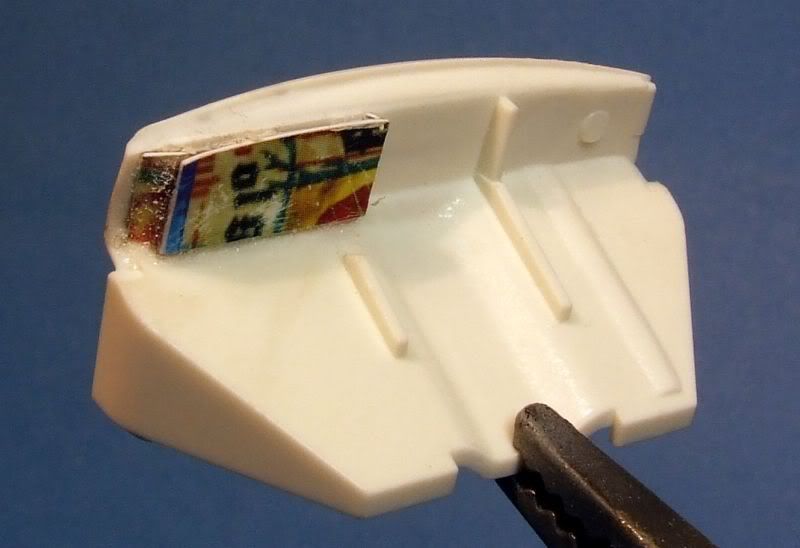

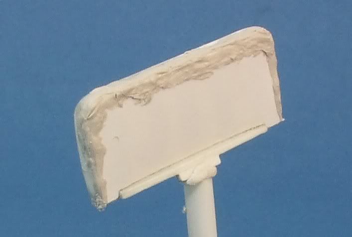

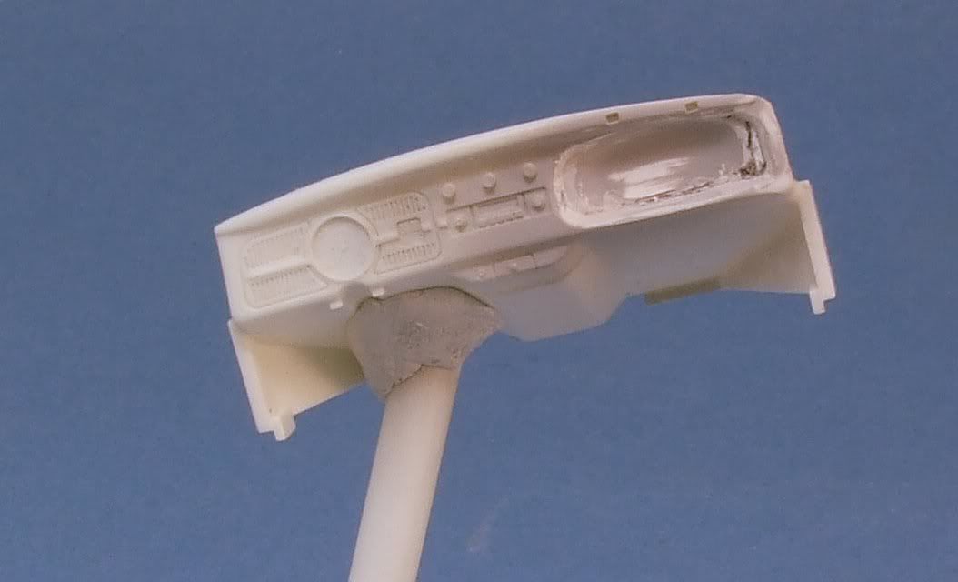

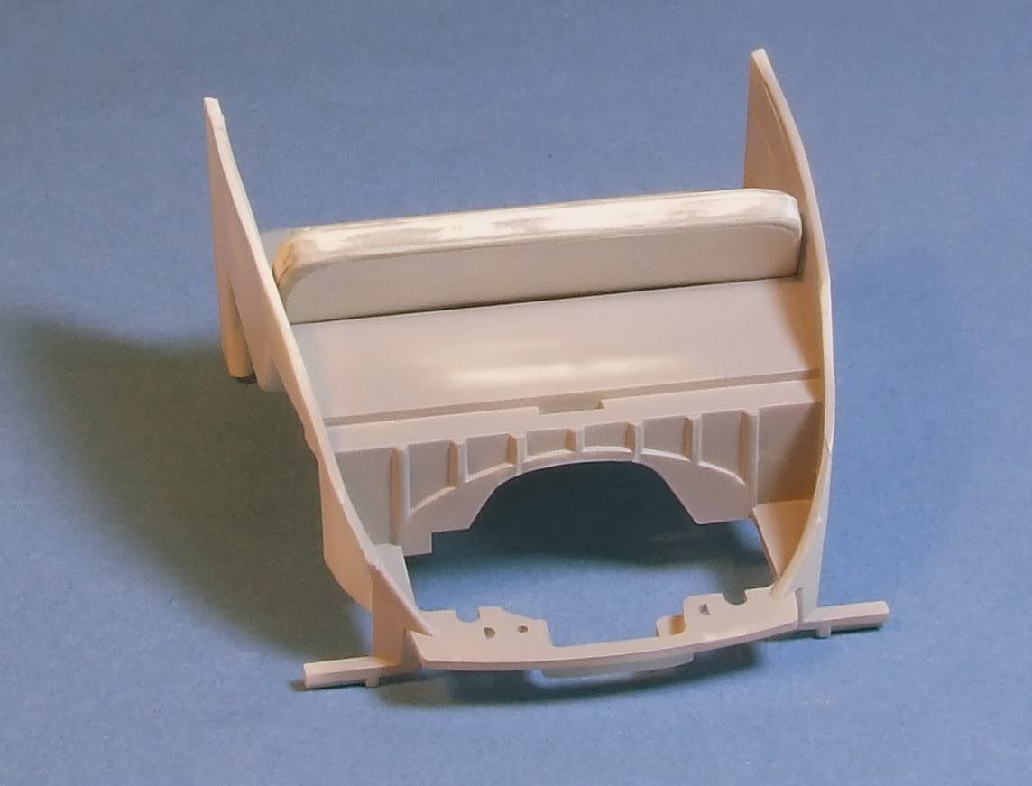

Postprzez Gośka » niedziela, 21 września 2008, 20:49
Ostatnio zrobiła mi się mała przerwa od modelarstwa, ale anatomia już na szczęście zdana, więc zabieram się za klejenie ;o)

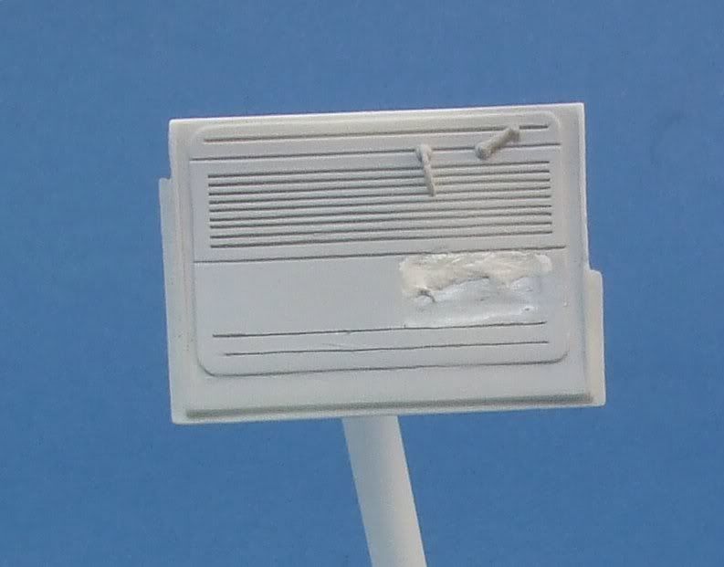

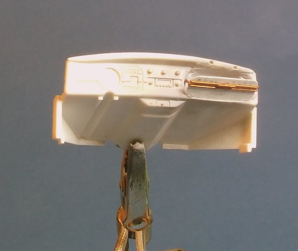

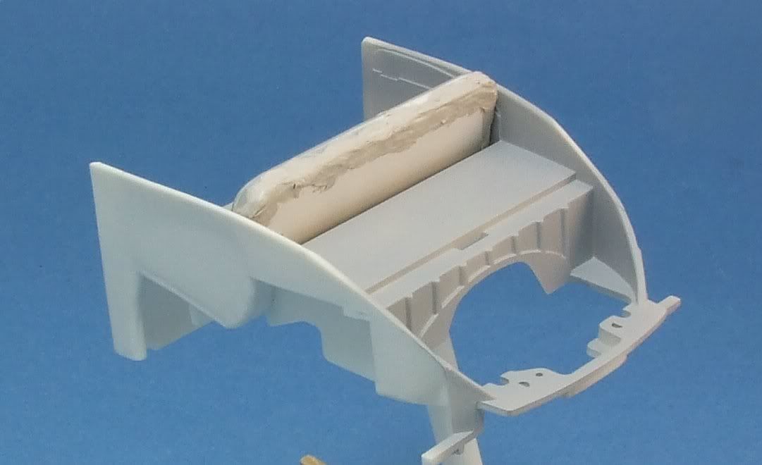

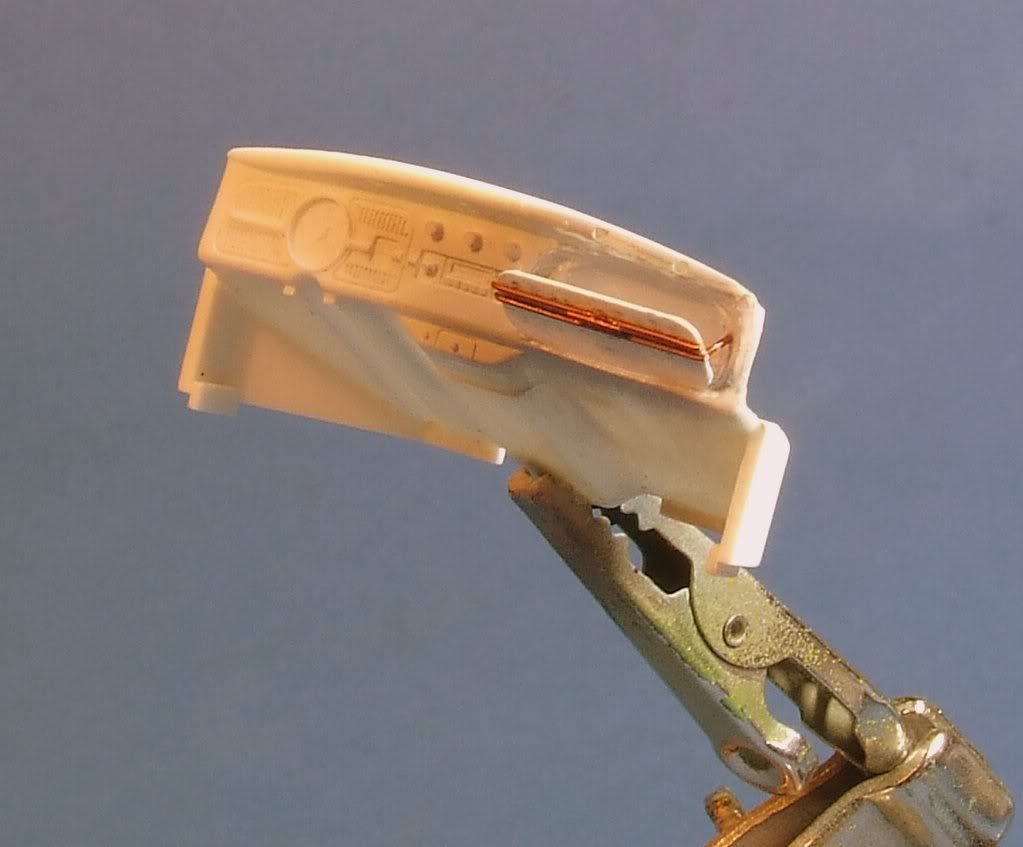

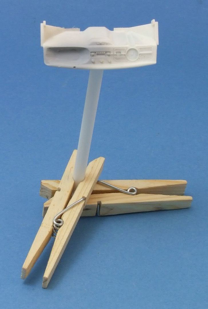

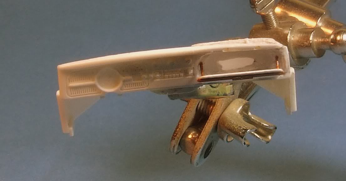

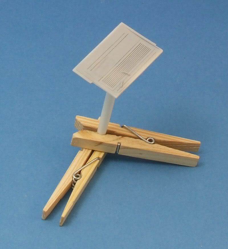

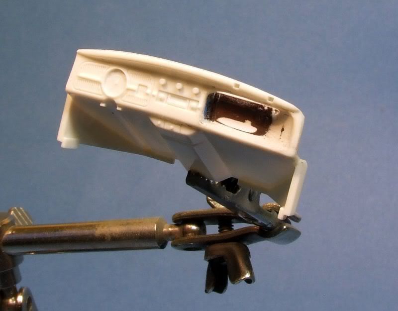

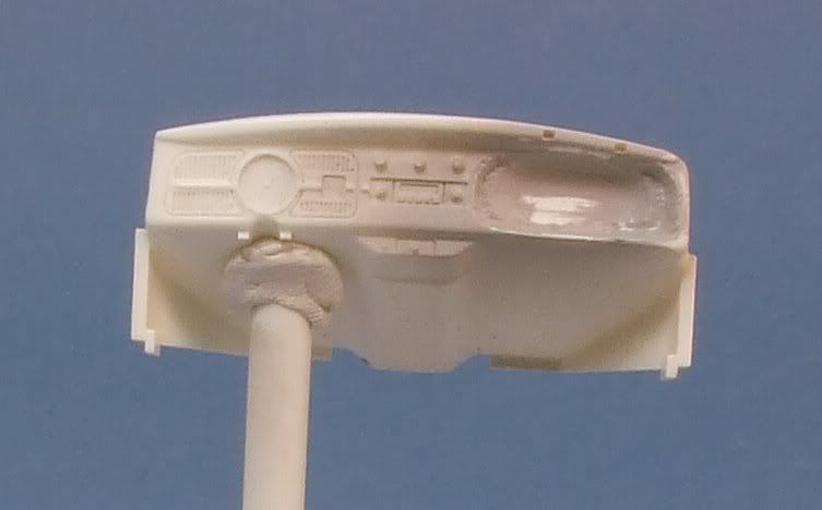

Wycięta półeczka, wstępnie zaszpachlowana:
Części przygotowane do malowania:
I po malowaniu Surfacerem:

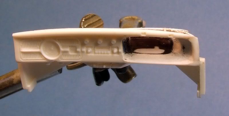

Dalsze zmagania z półeczką:

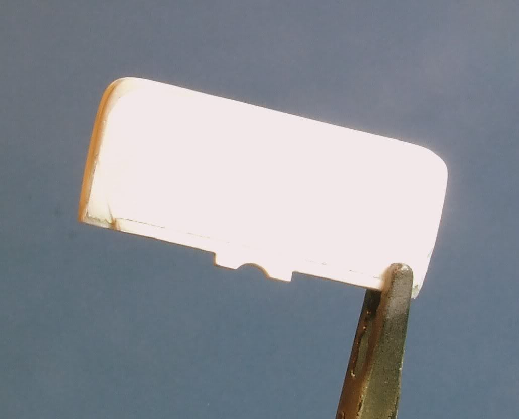

Wycięta siateczka z drzwi, po pomalowaniu podkładem okazało się, że wymaga dalszego szpachlowania:
Kolejne poprawianie wyglądu półki:
A tak prezentuje się w całości:
Ponowne szpachlowanie drzwiczek:
A tak wygląda przed malowaniem:
Tylna kanapa dostała "plecki" (trochę mi się z ilością szpachli przesadziło ;o) ):
I po wyszlifowaniu:
Tyle na dzisiaj. Mam nadzieję, że następna aktualizacja będzie szybciej ;o)
