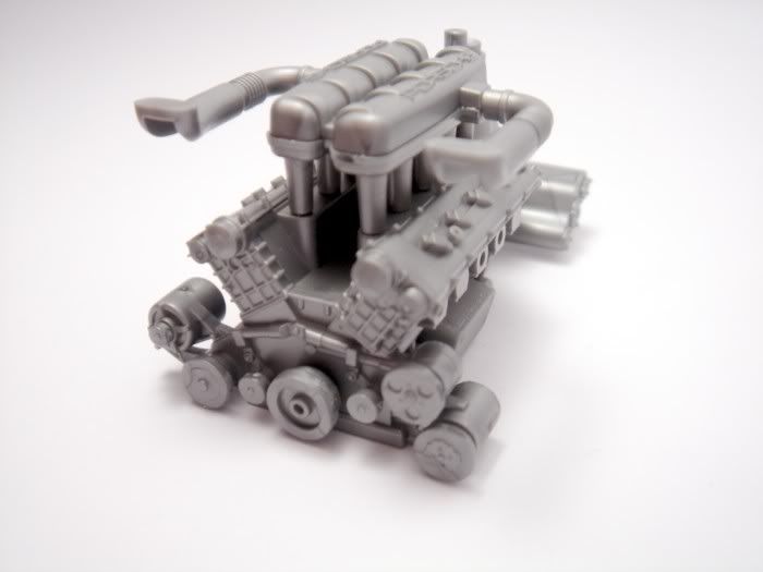

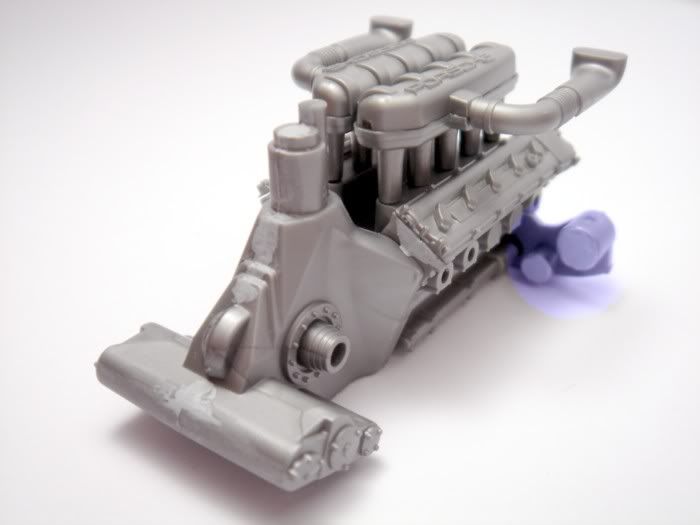

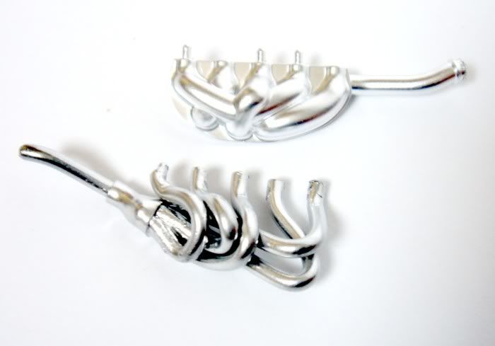

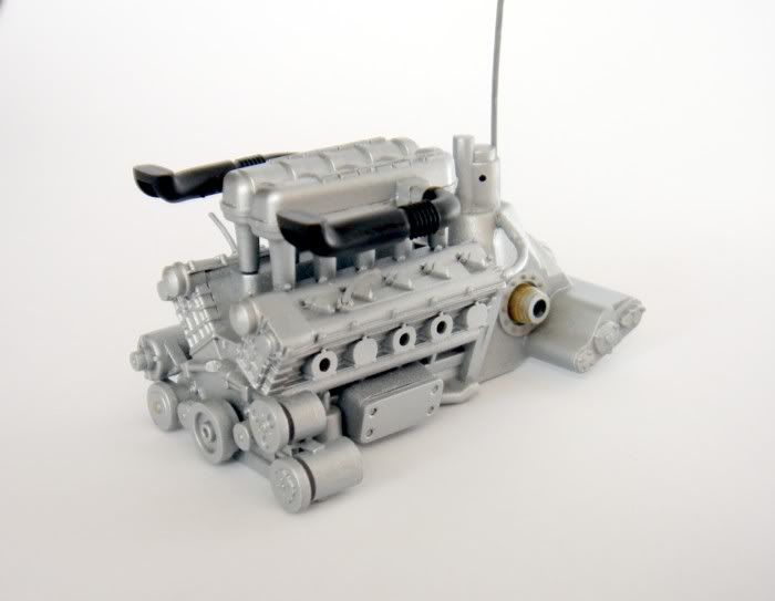

Na początek, z racji tego że nie ma blach, zabrałem się za silnik.
Tak wygląda większość elementów silnika w wykonaniu Tamiyi:
Niestety mały zonk na początek budowy, zapodziałem gdzieś wiertła i frezy, a chciałem nawiercić kilka otworków, żeby trochę okablować silnik.
Cóż, jutro wyprawa do miasta, wiertełka 0,3, 0,5 i 0,7 i do dzieła.
Klakierek, spoko, nie ma za co. Carrerke jak najbardziej polecam do zakupu.
Mongoose - właśnie tam jadę. Sklep faktycznie robi wrażenie, sklep z wiertłami, ale odwalony lepiej niż nie jeden jubiler. Drewno, metal, szkło - chciałbym tak mieć w domu. A sprzedają tam wiertła i inne podobne.
Wracając do modelu - jak sie jakiś model drugi raz robi, to jakoś tak szybciej leci (a może to z doświadczenia wynika) i do instrunkcji nie trzeba zaglądać. Wie się już, na co zwrócić uwagę.
W każdym razie:

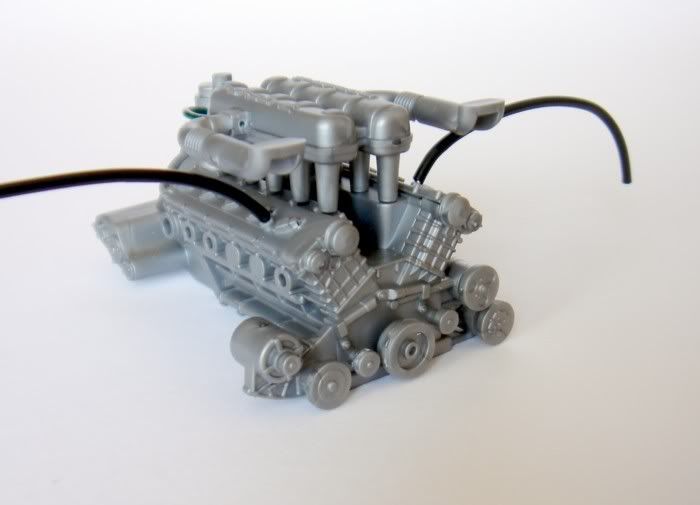

Silnik trochę poklejony, jutro będzie wiercony.
Jak widać, zamist przyklejać cały osprzęt razem z paskiem napędzającym różnorakie koła na silniku, wyciąłem same kółka a pasek zrobię z jakiegoś materiału. Będzie ciut lepiej wyglądało - ale to tylko dla samej radości z budowy, bo i tak jakby się nie wytężać, to i tak się tego nie zobaczy. Zakleiłem i zaszpachlowałem także dziury, który były widoczne w, jak przypuszczam, alternatorze, jakiejś pompie i innych.

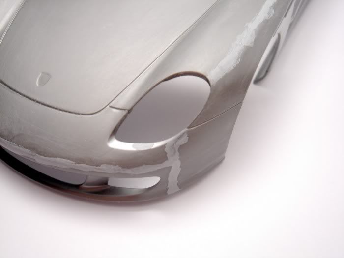

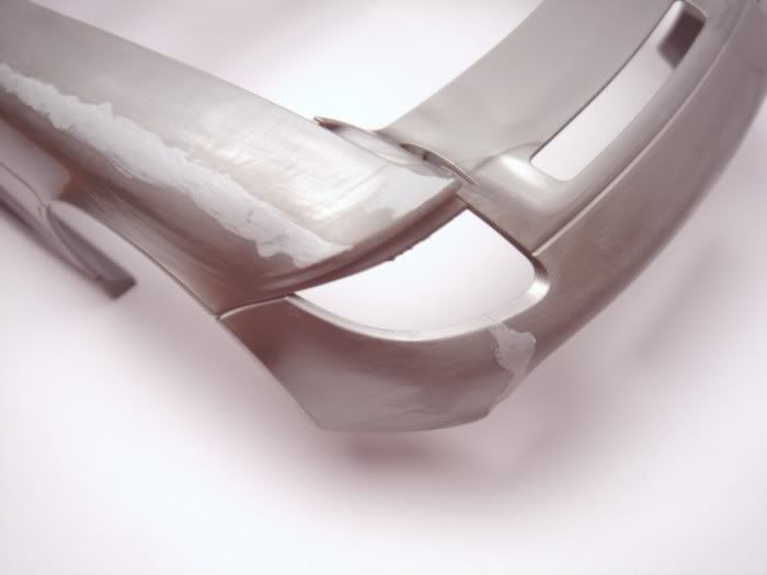

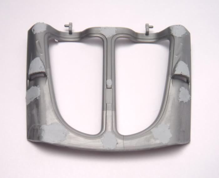

Następnie poszpachlowałem szwy na karoserii - z doświadczenia wiem, że lepij je lekko przeciągnąc rozcieńczoną szpachlówką, niż potem żałować.
Zaszpachlowałem także ślady po wypychaczach na spodzie pokrywy silnika.

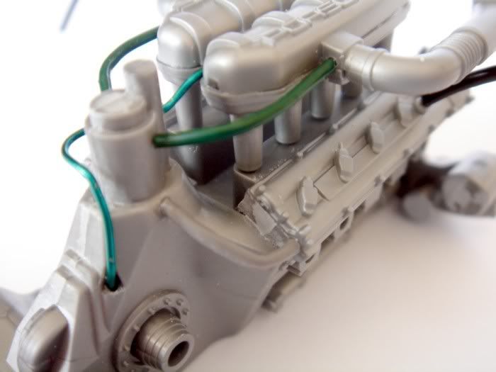

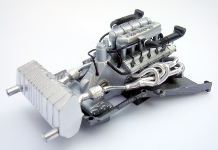

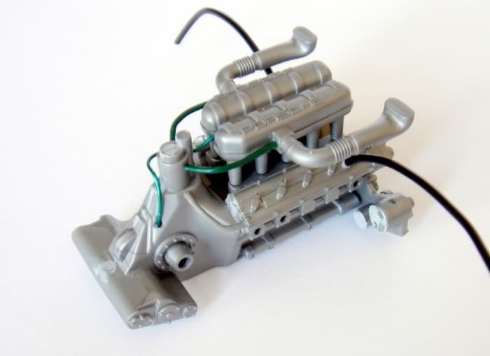

Mniej więcej rok temu MiniMan powiedział coś w stylu "powiedz proszę, że okablujesz choc trochę ten silnik". Ja odpowiedziałem, że nie ma co okablować. Myliłem się.
Dojdą do tego jeszcze przewody ze świec zapłonowych, ale je będę wklejał już po pomalowaniu, bo to ze zdjęć w dużej mierze jest tylko poskładane na sucho do zdjęcia.

frugoman napisał(a):Czy te kabelki nie są ciut (no dosłownie ciut) za grube?
Hmm, mogą być niektóre ciut za grube. Ale to nie mają być przewody elektryczne, tylko predzej coś z płynami albo powietrzem. Zresztą, ma ładnie wyglądać, a czy to będzie ciut za grube czy nie, to narazie się tym nie przejmuję.

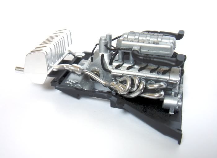

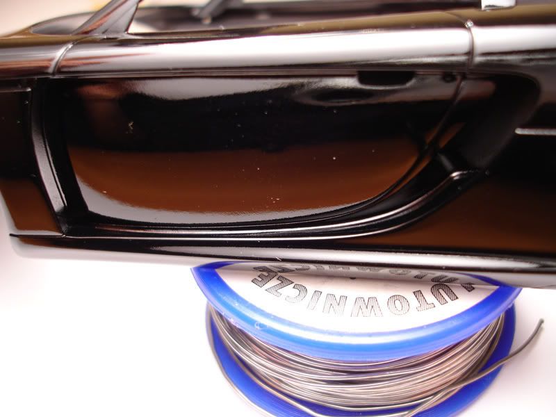

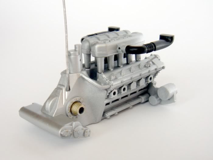

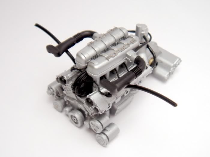

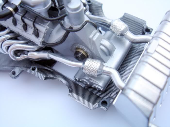

Pomalowałem wszystko podkładem i Aluminium z Alcalda. Niestety, przez to, że podkład wyszedł niezbyć gładki, całoś wygląda trochę sztucznie. Ale da się to znieść.

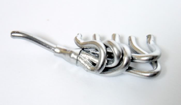

Zamieniłem także jeden z drucików na kawałek cyny 0,7mm. Bedzie lepij wygladać.

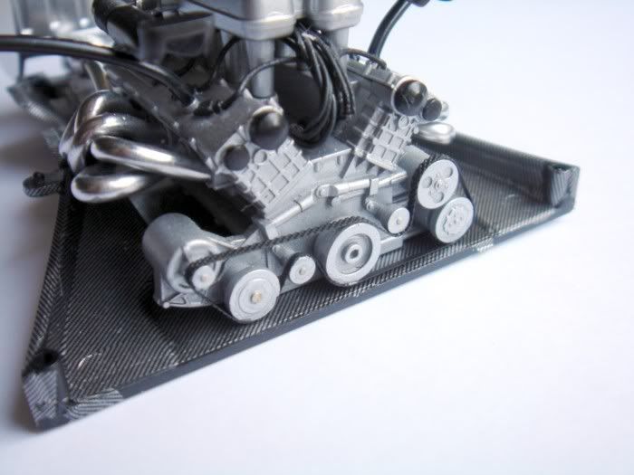

Silnik praktycznie skończony. Potem tylko jeden fototrawiony dekielek z SMS, i jeszcze coś z niebieską zakrętką co jest przed silnikiem, jakiś zbiornik z czymś do zrobienia.
Oto zrobione przewody wysokiego napięcia:
Silnik:
I tyle go widać:
Na silniku jest już blaszka ze Studio27.

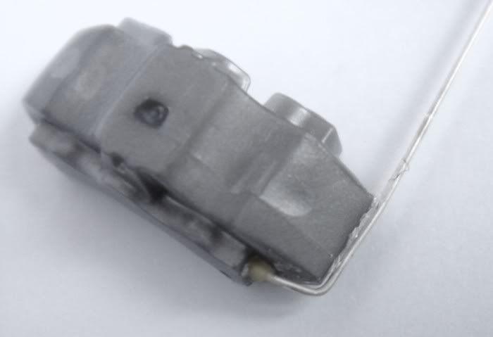

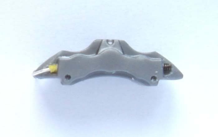

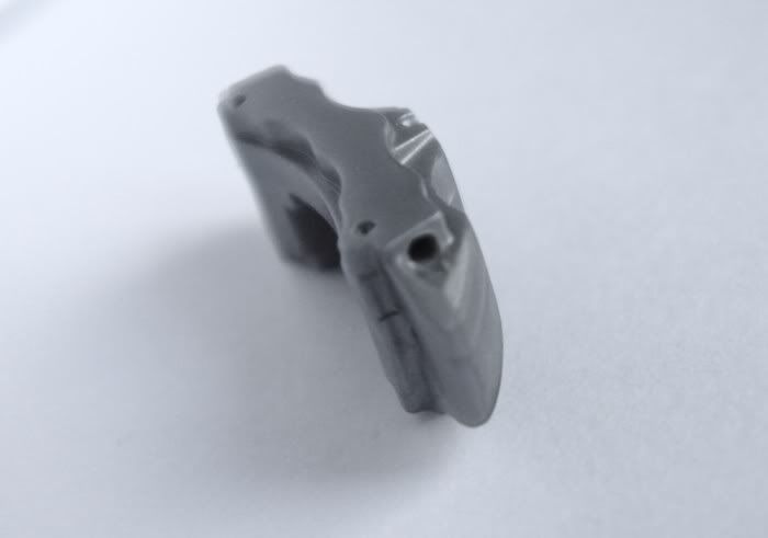

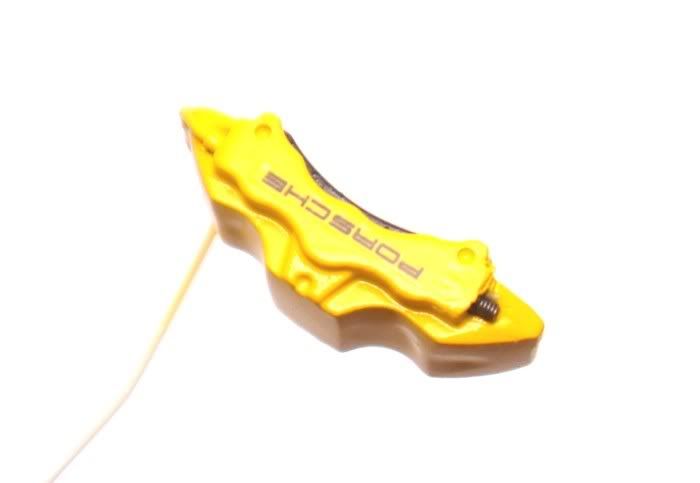

Zrobione zaciski hamulcowe!
Tak wygląda oryginał:
www.autosalonsingen.de

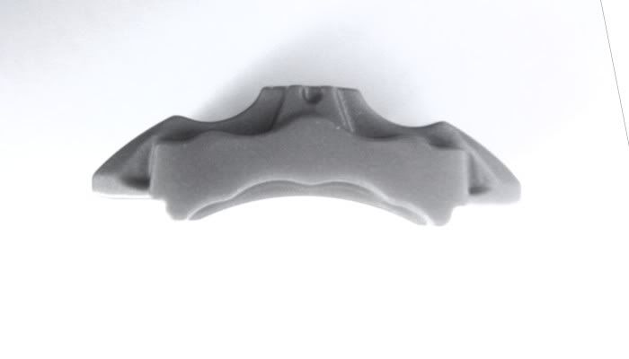

Tak wygląda część z zestawu:

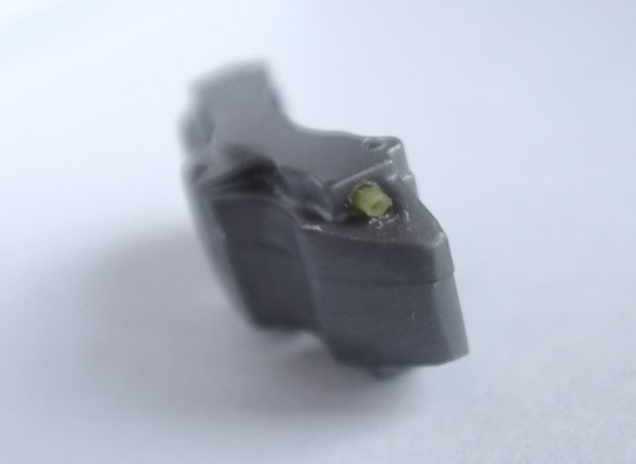

A ja nawierciłem w niej z jednej strony otworek 0,5mm, w który została wsadzona izolacja z przewodu 0,5mm (wsadziłem tam kawałek całego przewodu, przykleiłem CA, wyciągnąłem drucik, a pozostałą izolację przyciąłem do wymaganej długości):
Następnie w tę izolację wsadziłem sam przewód:
Który odpowiednio dogiąłem i przykleiłem CA do zacisku (niestety, strasznie ciężko było je razem skleić):
Następnie nawierciłem podobną dziurkę z drugiej strony, z tym że o średnicy 0,7mm:
W którą wsadziłem ucięty gwint ze śrubki zakupionej u zegarmistrza:
Całość pomalowałe, i prezentuje się to tak:

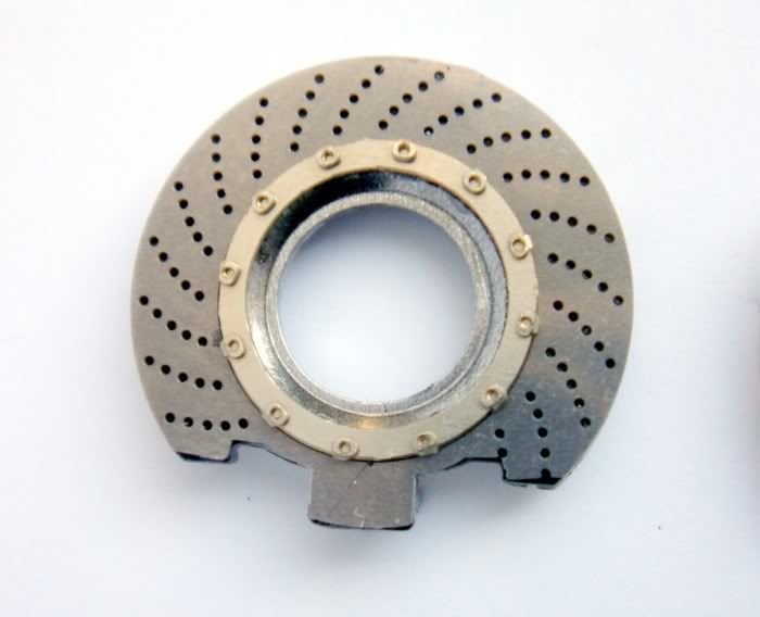

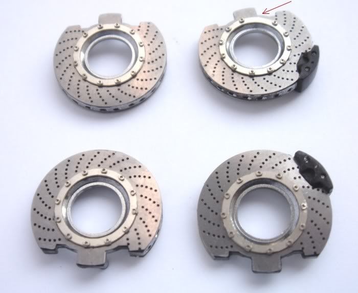

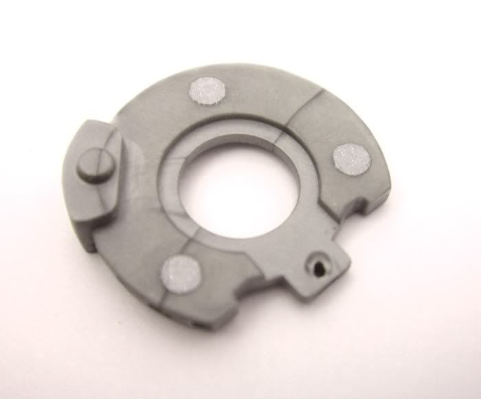

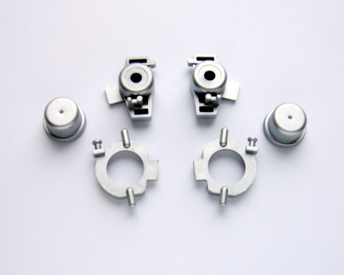

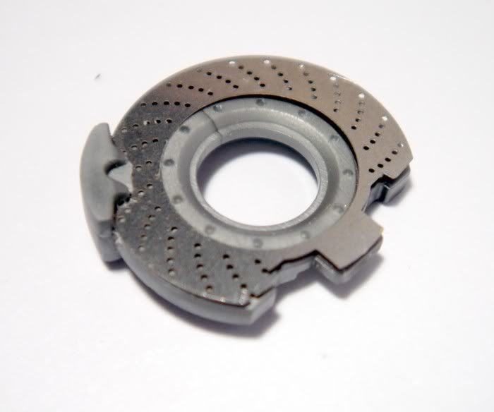

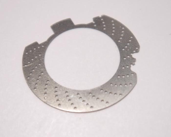

Ja tymczasem zabrałem się za tarcze hamulcowe. Generalnie zestaw z S27 bardzo dobrze pasuje, jednak jest małe niedociągnięcie.
Część fototrawiona wygląda tak:
A część z Tamiyi tak:
Jak widać, jest na bklaszcze taki cycek, w miejscu gdzie na części plastikowej jest zacisk hamulca ręcznego. Dodatkowo są też imitacje śrub, które muszę zeszlifować, gdyż zastąpię to blachą z SMS.

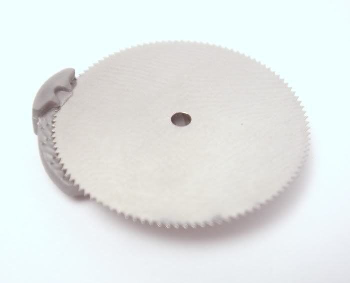

W celu spasowania blachy z częścią Tamiyi podciąłem ten zacisk cieniutką piłką:
A w blaszce nieco zeszlifowałem ten "cycek":
I teraz całość ładnie ze sobą pasuje:

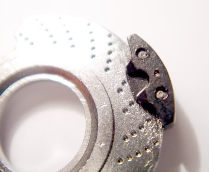

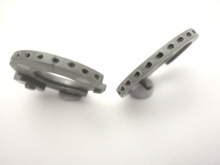

Jak widać na poniższym zdjęciu, tarcza hamulcowa ma na obwodzie otwory z wentylacji, natomiast na zacisku hamulca ręcznego są 3 śrubki - jedna mniejsza i dwie większe:
Tak więc trzeba to wszystko odwzorować.
Najpierw w zacisku wywierciłem otworki 0,3mm pod tę mniejszą śrubkę oraz 0,7mm pod te większe.
Z tyłu zaszpachlowałem otwory po wypychaczach:
A wiertłem 0,7 na obwodzie nawierciłem pod kątem otworki do wentylacji:
Potem tarczę pomalowałem Alcladem Stainless Steel - ale chodziło mi tutaj tylko o pomalowanie obwodu, reszta i tak nie będzie widoczna, gdyż zakryją ją blachy, natomiast sam zacisk pomalowałem na półmat czarny, w miejsce mniejszej śrubki wkleiłem kawałek drucika, a te większe zastąpiłem el. fototrawionymi (mają jakieś 0,5mm, a po zakończeniu budowy będą wyglądać jak paproch):

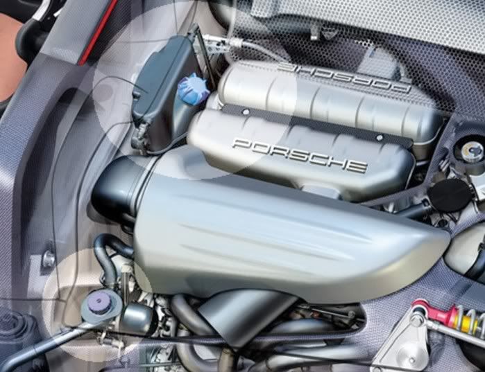

Kolejne zadanie - dorobić ten zbiorniczek z niebieskim dekielkiem przed silnikiem a także ten obok silnika.

W każdym razie wczoraj pisałem, że walczyć będę z tym zbiornikiem przed silnikiem, więc zabrałem się za niego:
I to na razie tyle :), skleiłem ze sobą kawałki polistyrenu na 3mm i 2mm, żebym miał w czym to wyrzeźbić.

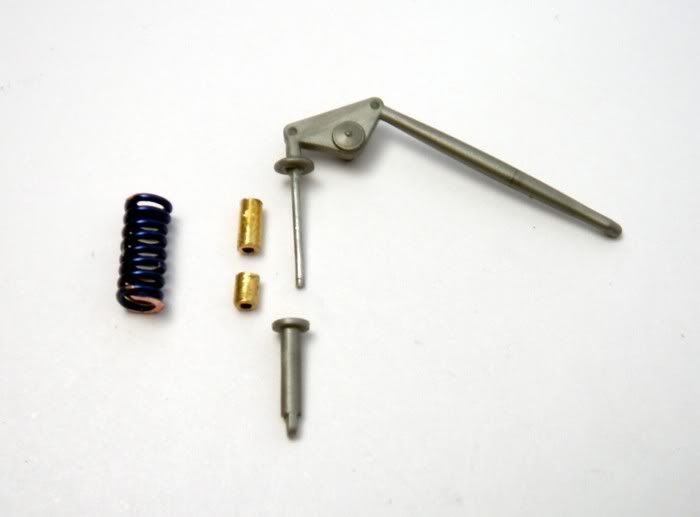

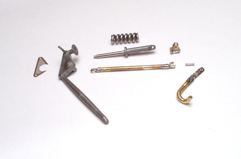

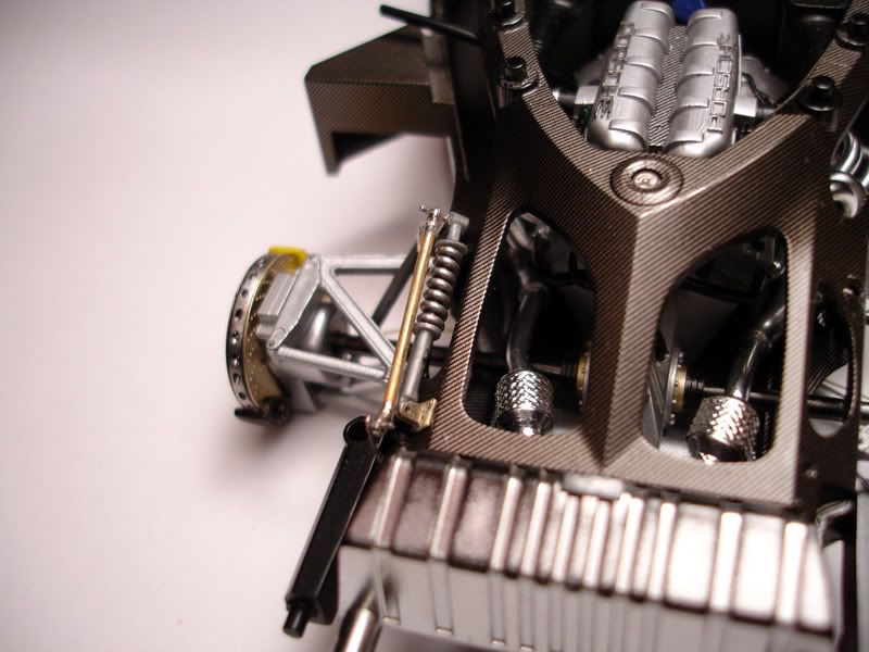

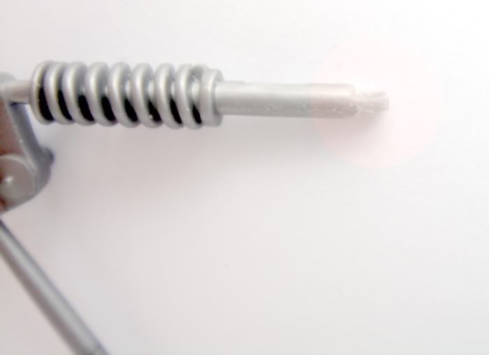

A gdy klej miedzy tymi płytkami zasychał, to zabrałem się za amortyzatory i chyba przerobię tylko tylnie, bo przednich i tak nie bedzie widać, chociaż kto wie, kto wie.
Tak wyglądają części z zestawu:
Na samym początku odciąłem ten dynks mocujący amortyzator do ramy pojazdu i wymodelowałem tak, aby można było spokojnie wpasować go w fototrawioną część:
A potem wyciąłem odcinek ze sprężyną, wywierciłem odpowiednie otworki 0,5mm aby móć wstawić tam kawałek jakiegoś pręcika i zawiesiłem prace do czasu znalezienia pręcika o odpowiedniej sztywności i średnicy:
Więc z chwilą wolnego czasu pomalowałem el. wnętrza i zawieszenia Alcladem. Bardzo ładnie się to prezentuje :)

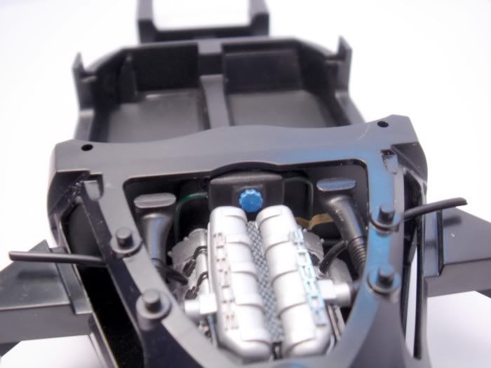

Tak jak ostatnio mówiełm, zrobiłem ten zbiorniczek przed silnikiem.
Jutro wystarczy tylko skleić nakrętkę ze zbiornikiem i dodać przewody.

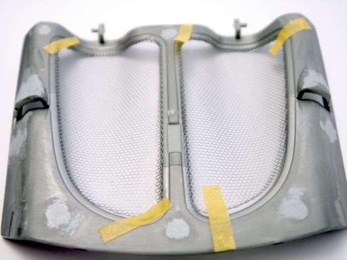

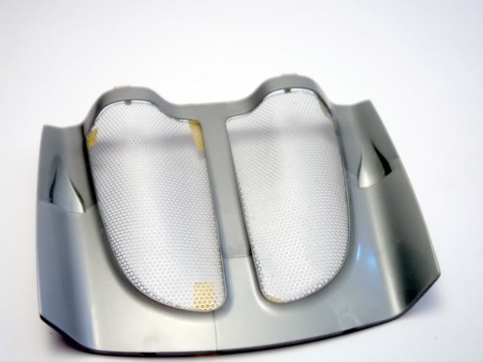

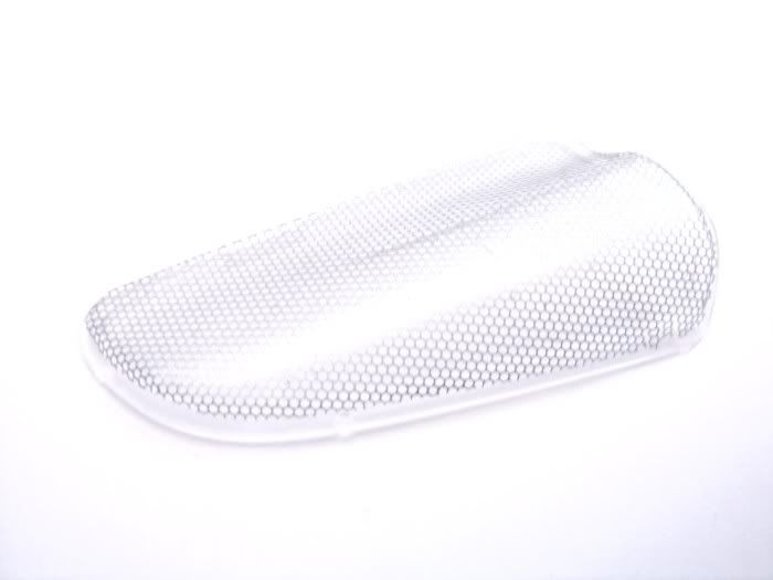

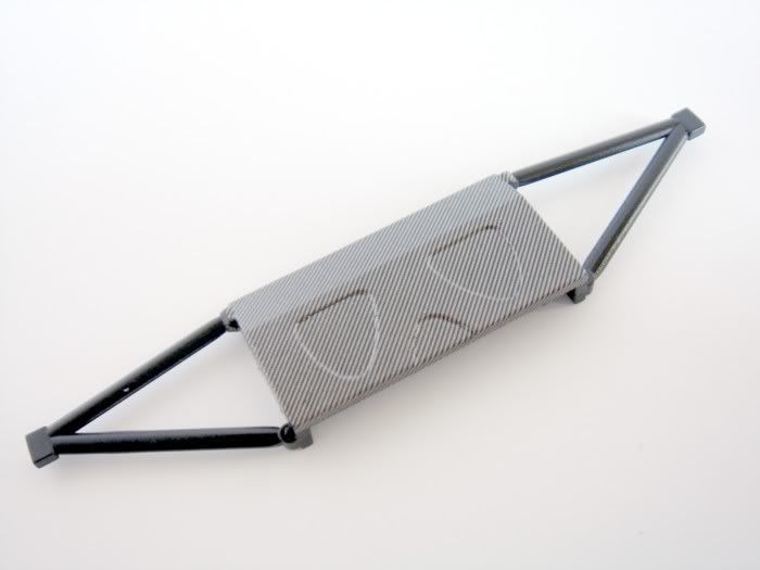

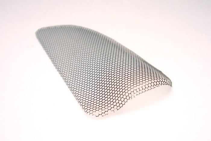

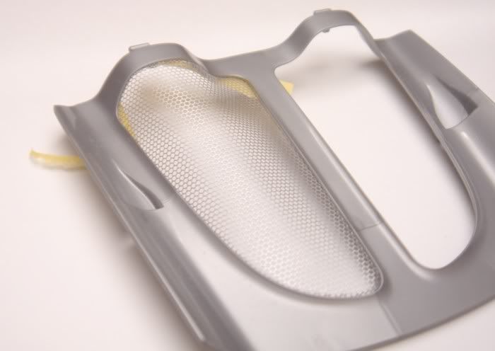

Trochę rozmyślałem nad blachami, z którymi walczył Wojtek, więc i ja z nimi trochę postanowiłem powalczyć. Efekt, moim zdaniem, bardzo dobry. Fakt faktem, trzeba blachy najpierw wyżarzyć, przez co tracą kolor, ale dzięki temu stają się plastyczne prawie jak plastelina, a pomalować można je Alcladem i też jest potem ok.
Oto, co udało mi się osiągnąć.
Tak wygląda to po wyżarzeniu i dogięciu:
A tak już pomalowane i na swoim miejscu. 5 kropelek CA w odpowienich miejscach załatwi sprawę.
A tak prezentuję się część spod spoilera:
Generalnie uważam, że jest cacy.
Nawiązując do pytań i próśb:

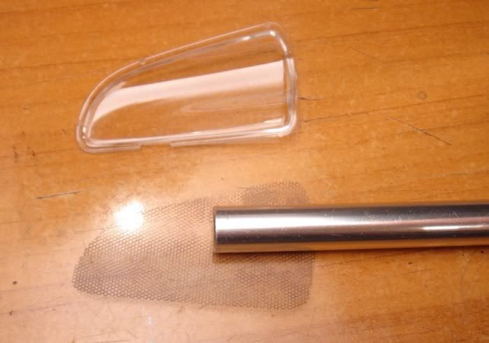

1. Kształtowałem je nieco inna metodą niż Wojtek.
Najpierw siatkę wyżarzałem (o czym pisałem wyżej), a następnie trochę ja walcowałem oprawką z nożyka po biurku, a gdy była zupełnie prosta i płaska, to w miejscu gdzie jest garb walcowałem ją, aby trochę ją uwypuklić.
Następnie układałem ją na przeźroczystej części z Tamiyi i dociskałem paluchami brzegi. Zagięcie na brzegu pozwoliło jej trzymać mniej więcej nadany kształt.

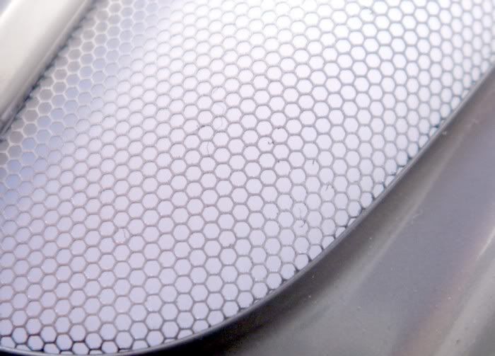

2. Zrobiłem już drugą siateczkę:
No i niestety od spodu trzeba coś wymyśleć, zrobić jakiś bandaż albo coś w tym stylu, gdyż S27 dało ciut za małe te siateczki.
A malowanie Alcladem przebeiga bezproblemowo. Nie ma możliwości żeby je zalać. Beż podkładu, na ciśnieniu około 1atm. Alclad nakłada się małą mgiełką więc ona oczek na 100% nie zaleje. Poza tym są dosyć spore.
A wracając do postępów przy modelu to dokończyłem zbiorniczek. Na razie jest wklejony maskolem, jak wyłożę całość karbonem to wtedy ustawię go dokładnie w osi i przykleję na stałe.
Prawie skończyłem przerabiać juz jeden amortyzator:
Zastanawiam się, jak będzie wyglądało po malowaniu. Na razie sprężyna zrobiona z drutu o,5mm, ale wydaje mi się nieco za gruba, więc zrobiłbym ją z o,3mm.

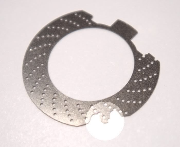

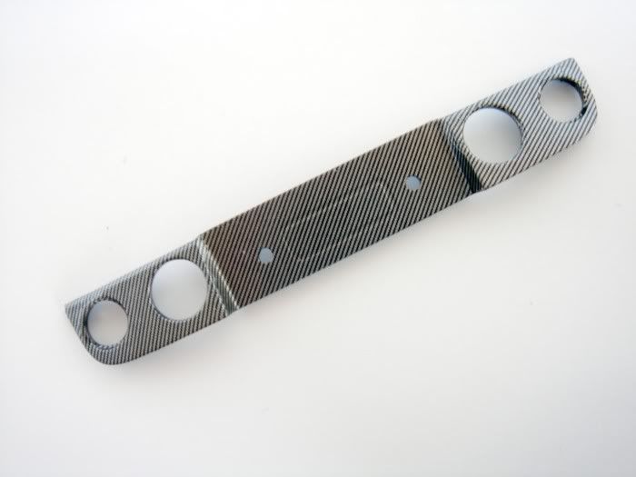

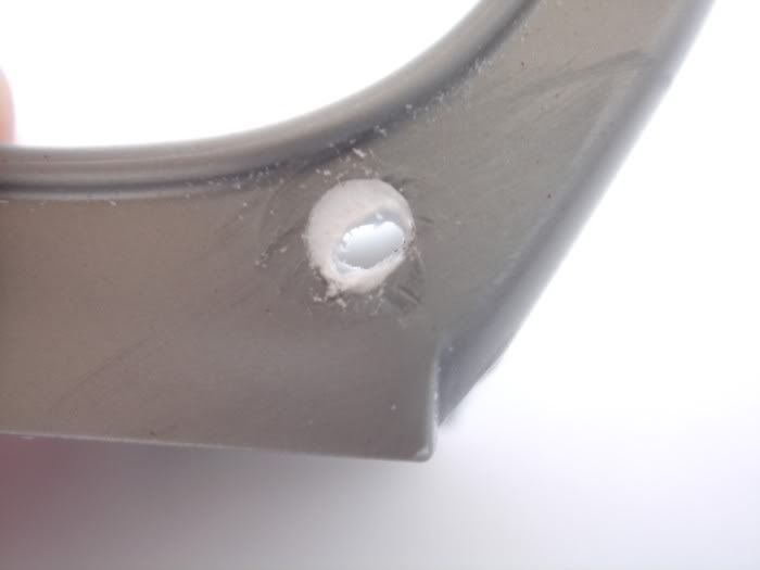

Postanowiłem zrobić użytek z mojej mini szlifierki i pierwsza wpadka. Jeden z otworów pod pasy bezpieczęństwa w fotelach został przerobiony na krater. Terzeba było zaklajstrowac i wiercić raz jeszcze.

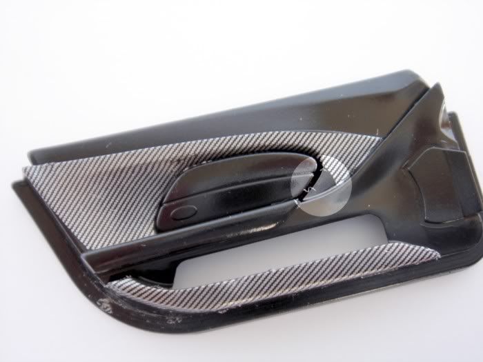

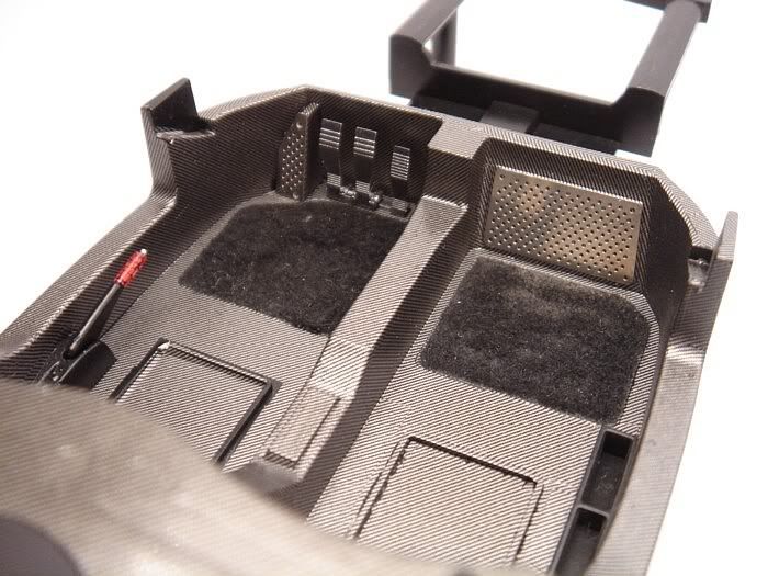

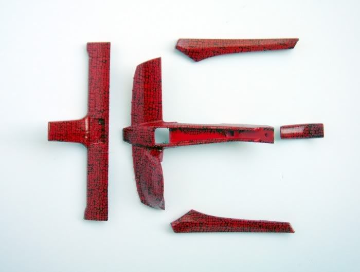

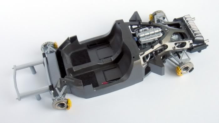

Potem przyszedł czas na zabawy z karbonem. Minus dla zestawu SMS - zwymiarowanie i dokładność ma się trochę nie za bardzo do modelu. Mogło być lepiej.
W każdym razie najpierw zacząłem sobie spokojnie od czegoś, czego nie widać, czyli to co pod silnikiem, a co i tak będzie zakryte płytą podłogową - więc po co tam karbon?
Ten element już pomalowałem X19 Smoke z Tamiyi. Dzięki temu karbon jest mniej srebrny. Na marginesie, do dziś, do póki nie zrobiłem zdjęć, nie zdawałem sobie sprawy, że ten karbon ma taki "schodkowy" deseń. Myślałem, że to zwykłe rownoległe paski. A to są takie "schodki". Wyszło dopiero na zdjęciach.
Potem mały el. z tyłu:
No i drzwi:
Tutaj widać, gdzie dla przykładu SMS sobie trochę to źle policzyło. Na drugie drzwi już zmodyfikowałem szablon, a tutaj będę musiał to uzupełnić.
Myślałem też, że łatwiej będzie się nakładać ten karbon, jak np Tamiyowski, ale da się to zrobić. Trzeba sporo cierpliowości i jeszcze więcej SOL'a.
Następnie chciałem wypróbować kalkę imitującą różne fakturę tapicerki, więc pomalowałem sobie na szybko jedne z elementów. Czerwony to MM akrylowy 4632 Guards Red.
Trzeba to jeszcze zwerniksować jakimś satynowym werniksem.
A tak prezentują się w połowie wykończone drzwi. Karbon trzeba zwernikswać X19, inne el. na satynowy i będzie cacy.
No to fajnie, że chociaż Tobie portalus się podoba wzorek na tapicerke :).
Mocowanie pasów to nie problem, tylko trzeba lekko podpiłować "zagłówki". Dzięki, że wspomniałeś o spryskiwaczach :). A co do kolorku w twoim, to czarno-żółty chyba byłby adekwatny.

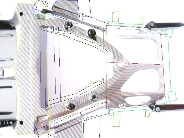

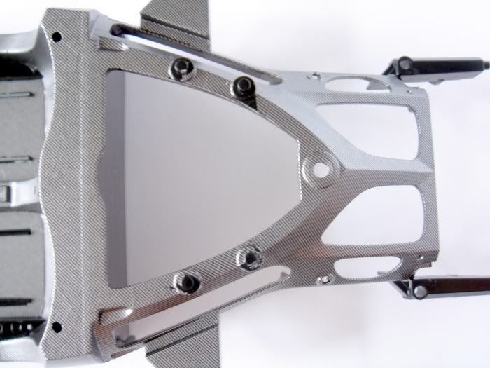

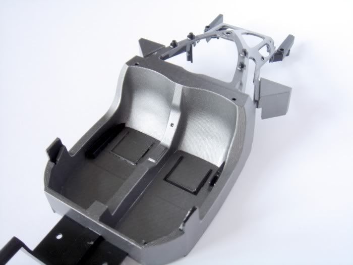

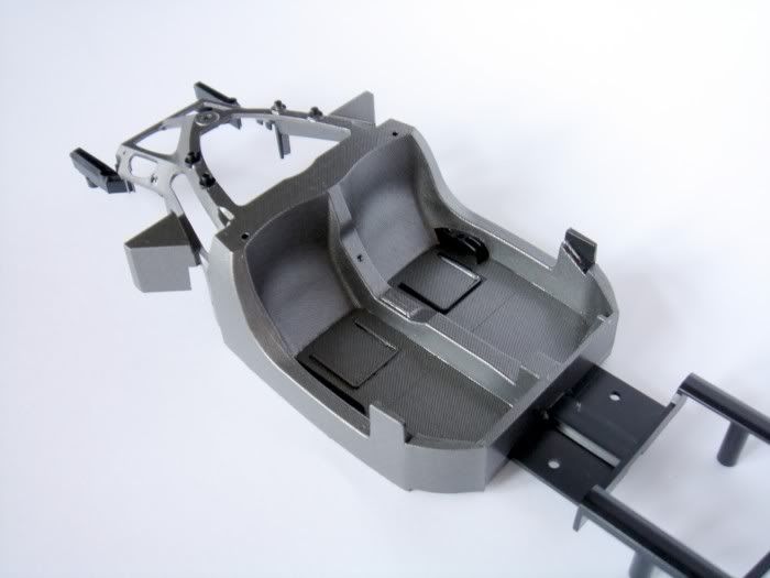

Ja w swoim obłozyłem karbonem całą ramę. W zasadzie to jakieś 70% tego i tak będzie nie widoczne, o ile nie więcej, ale jak sie bawić, to się bawić.
Problemem było obłożenie hemisferycznych powierzchni płaskim kawałkiem kalki, ale SOL działa cuda. Tutaj takie małe porównanie jak to wygląda podczas nakładania i już zrobione tak jak ma być:
Generalnie obkładania wszystkiego nie było zbyt trudne, poza samym tyłem:
Jednak tutaj SMS przewidziało jedną część na ten element (tylnia część ramy):
I obłożenie tego jednym kawałkiem było moim zdaniem niewykonalne. Zmarnowałem przy tym duuużo karbony, bo potem z wolnego placu na arkuszu zacząłem wycinać drugi szablon. I dalej nic.
W końcu sam porobiłem odpowiednie kawałki i obłożyłem to w sumie ponad 40 kawałkami karbonu, gdzie łączenia widać tylko w kilku miejscach, a po poskładaniu w całość nie będzie tego nigdzie widać.
Mniej więcej używałem kawałków ciętych w taki sposób.
Oczywiście nie zaznaczyłem wszystkich bo nie pamiętam już gdzie dokładnie i jakich uzywałem, a było sporo maleńkich. W każdym razie najważniejsze było połączenie w niewodczny sposób tych dwóch dużych czerwonych "prostokątów", reszta była mniej ważna.
Obicywałem, że tapicerkę zrobię tydzień temu i wrzucę fotki, jednak było z tym znacznie więcej pracy niz przypuszczałem. Bardzo znacznie.
Tapicerkę oczywiście zrobiłem, ale o niej za chwilkę.
Zrobiłem też już tarcze hamulcowe:
Jak obkarbonuje wszystko co trzeba i pomaluje, to trafią na miejsce. Jak widać tam gdzie pokazuje strzałka, zgubiło mi się jedno takie cuś. Trundo. Może się znajdzie, a jak nie, to zastąpie czym innym.

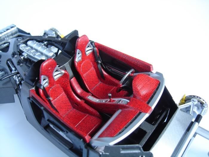

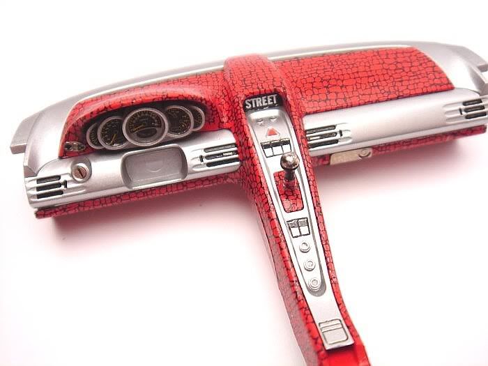

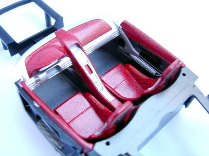

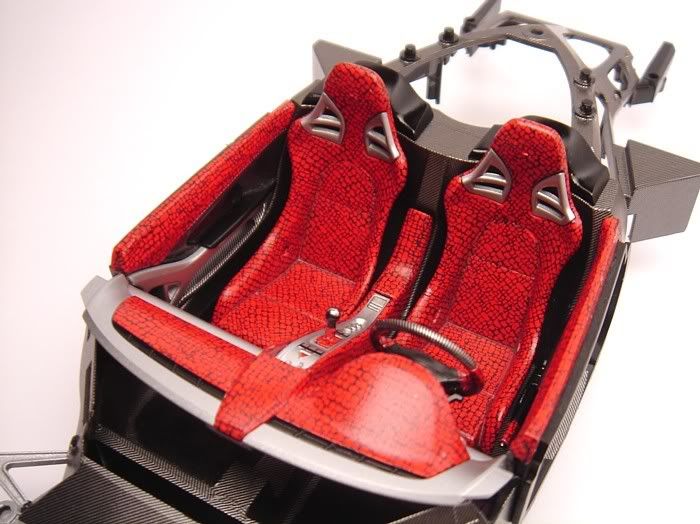

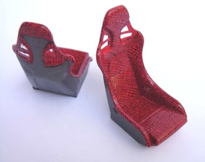

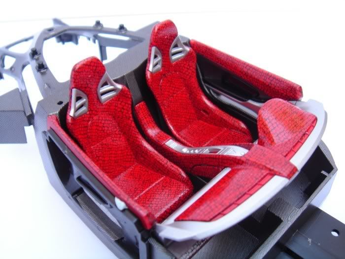

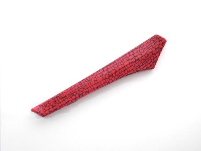

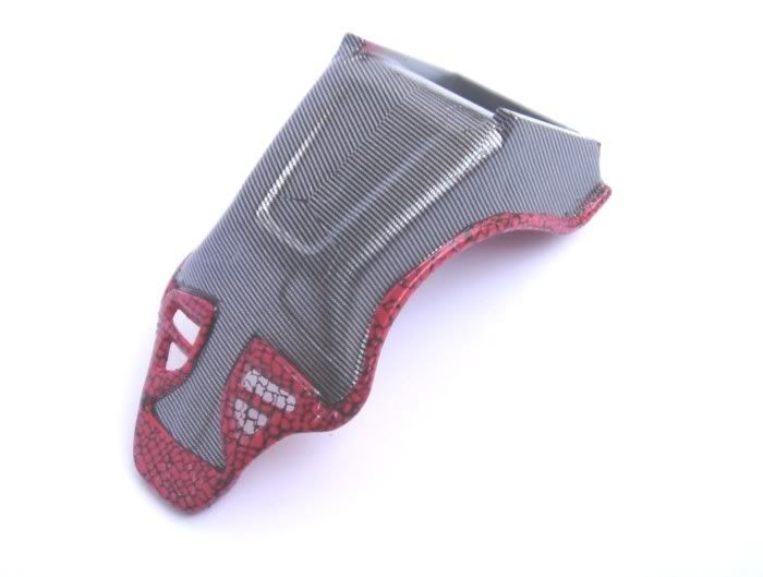

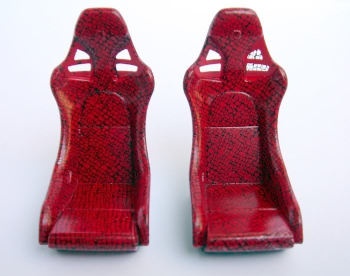

Wracając do tapicerki - było z nia dużo roboty. Najwięcej z fotelami. Porobiłem szablony, powycinałem i naniosłem. Na początku największym problemem było przeniesienie kalki z kartki na plastik, ale w końcu się udało - chodzi o jedną z największych części - może wrzucę fotki szablonu, żeby był jakiś ogląd sytuacji.
Kalka musiała być zawinięta na brzegu fotela, więc musiałem ją ponacinać na kilka-kilkanaście paseczków po bokach, zawijać, a następnie uzupełniać przerwy między nimi. Dopasować wszystkie łączenia itd.
fotele z tyłu wyłożyłem karbonem, choć i tak będzie go widać tylko praktycznie w jedym miejscu - po przyglądaniu się, więc na pierwszy rzut oka nic nie będzie widać. Ale jak się bawić to się bawić. No i ten karbon nie wyszedł mi najlepiej.
(na jednym fotelu zapomniałem przeciąć kalki na otworki obok zagłówka)
Wszystkie inne el wnętrza też obłożyłem kalką (plus wajchę zmiany biegów i ręcznego, ale zapomniałem zabrać do zdjęć)
Panią kierowniczkę (mała, zgrabna, ale źle się prowadzi)
Jeszcze jena wrstwa czarnego plus logo, i zastanawiam się, czy dać karbon na dolną część.
A tak prezentuje się w całości:
Podoba mi się to świecenie na tej tapicerce, ale nałożę na nią lekko satynowy werniks, żeby tak się nie błyszczała. Zmieszam błyszczący z satynowym i wyjdzie bardziej błyszczący satynowy.

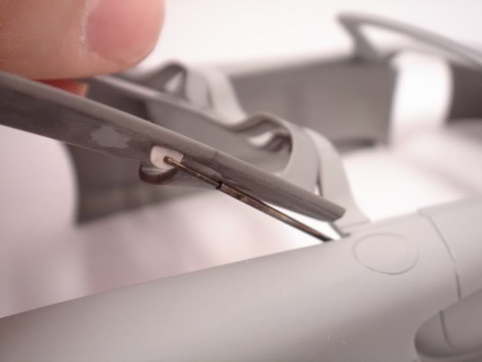

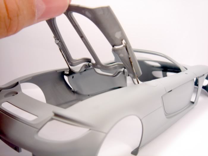

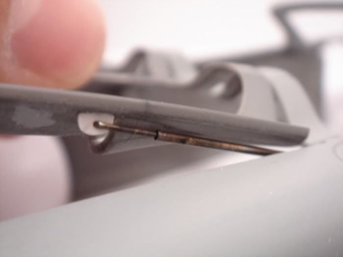

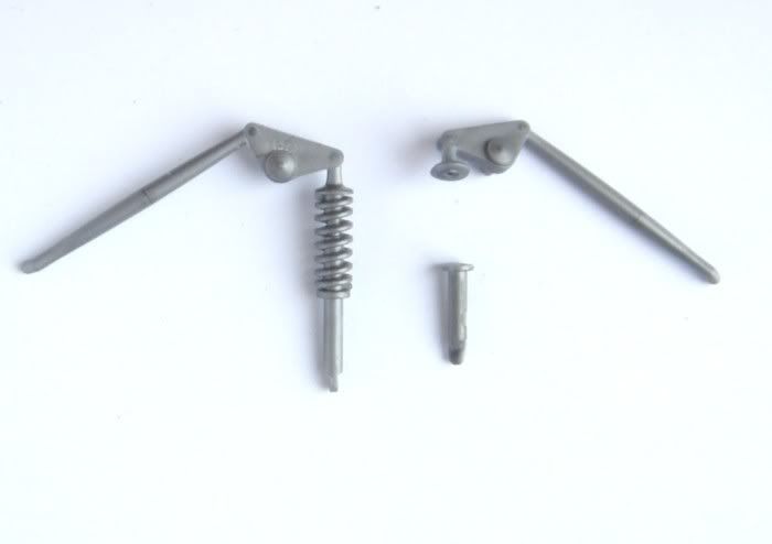

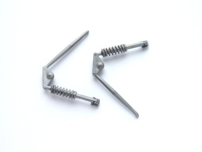

Ale największą frajdę mam ze zrobionych teleskopów tylnej klapy, które zrobiłem z igieł ze strzykawek. Zdjęcia powiedzą wszystko.
Muszę jeszcze wydumać, jak zablokować ją w pozycji otwartej.

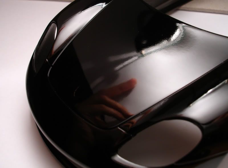

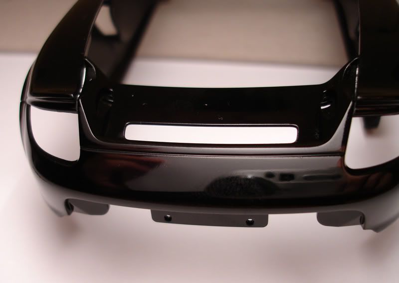

Z racji braku Gunze 157 pomalowałem całość Gunze 2 - Black. Wszystko wydawało się OK, dopóki nie porównałem tego z 157 z Nissana 350Z. Jest mniej czarny - bledszy jakiś taki i bez głębi
I teraz mam zgryz - nie daje mi to spokoju, czy tak to zostawić, czy kupić Gunze 157 które będzie pięknym kolorem czy kupić czarny z palety Zero dedykowany Porsche i po którym nie wiem czego się spodziewać.
Ostatnio miałem mało czasu, pisanie pracy, niebawem obrona. Myślę o robieniu dr więc też się trzeba zaangażować no i na modele mało czasu zostaje.

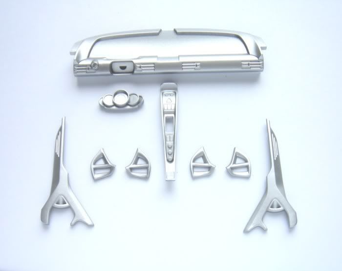

Jednak udało mi się podłubać przy wnętrzu - zrobione na 90% - pozostało dodać pasy i zapięcia oraz poprawić flock na dywaniku.
Nawiązując do tego zdjęcia:
Zwaloryzowałem deskę rozdzilczą ile się dało:
- dodałem oczywiście fototrawione lico stacyjki :),
- na lewo zaraz obok zegarów - z el. fototrawionych zrobiłem jakieś pokrętełka,
- na konsoli środkowej na wzystkie guziki ponaklejałem el. fototrawione,
- na górze, tam gdzie są 2 guziki, dodałem jeszcze jeden - oczywiście fototrawiony, którego Tamiya nie uwzględniła,
- na prostokątne przyciski nakleiłem kawałek kalki - ten paseczek na ich górze,
- we wlotach powietrza poza ich zwashowaniem - dodałem suwaki regulacji kierunku nawiewu - blaszki (teraz widzę że na bocznych też muszę dodać),
- po stronie pasażera wylądował front schowka (część z zestawu S27)
(może jeszcze dodam jedną wajchę do kolumny kierowniczej)
Podnózki i pedały zamieniłem el. z zestawy S27 oraz wycieraczki wyflokowałem (musze poprawić - nie wszędzie dobrze zakryło)
Poskładałem do kupy i prezentuje się tak:
Jescze musiałbym dodać coś do boczków drzwiowych, ale nie ma już co.

Jak oglądam zdjęcia boczków - to jeden knyfelek jest tylko po stronie kirowcy i do tego trzebabby przerobić trochę ten cały boczek. A można dodać do nich takie malućkie plakietki - chyba od airbagów - tuż nad podłokietnikiem.
Co mnie zaczęło najbardziej zniechęcać przy pracy nad CGT - karbon! Strasznie nie chce mi się już nim obkładać, chlastać to na małe kawałki itd. Ehh.
Co do częśći 18 - mały krążek - była na ten temat debata modelarska na AF - jak wiadomo, Carrera GT jest też dostepna jako poskładany model w skali 1/12, a że ramki z częściami itd są projektowane komputerowo, wystarczy tylko je przeskalować do odpowiednij skali, więc i dla 1/12 i dla 1/24 są to te same formy. W płycie podłogowej na "lewej stronie" jest taki sześciokącik (a nawet dwa), mające służyć przykręceniu modelu do podstawki. Ten krążek nr 18 albo jest dystnasem pomiędzy modelem a podstawką, albo naklejony na ten sześciokącik mocuje nakrętkę w modelu aby można było przykręcić doń śrubę.
Wczoraj rzuciłem okiem na wątek portalusa - spróbuję zrobić te kolektory od podstaw. Raz się żyje.

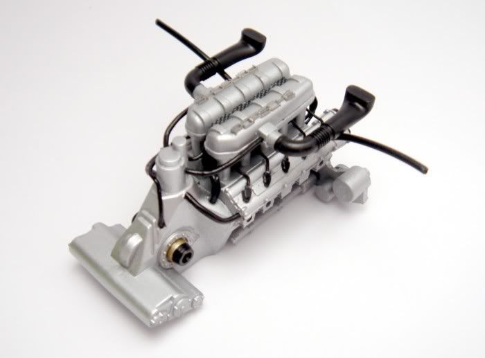

Wracając do modelu - udało mi się zwalczyć ten kolektor - na razie tylko z jednej strony. Cyna 2mm. Najpierw wygiąłem sobie środkową rurę, potem uciąłem na skos koniec innej, dolutowałem i dogiąłem jak trzeba. Może nie jest to dokładnie jak w oryginale, ale jest lepiej niż u Tamiyi.
Jutro czas na drugą stronę.
Czy one tak wyglądają czy nie, to już to olewam. Jest jak jest, i tak, moim (skromnym) zdaniem jest miliard razy lepiej od Tamiyi. :twisted:
Jak już pisałem wcześniej, zrobiłe drugi kolektor, poskładałem silnik do kupy i wsadziłem na miejsce.
Na katalizatory nałożyłem folię BMF, którą wcześniej uformowałem na plastikowaj siatce, którą Tamiya dołącza do wielu zestawów.
Pasek który na początku wyciąłem zastąpiłem kawałkiem miękkiego tworzywa odpowiednio pomalowanym (czytaj: czarny półmat).

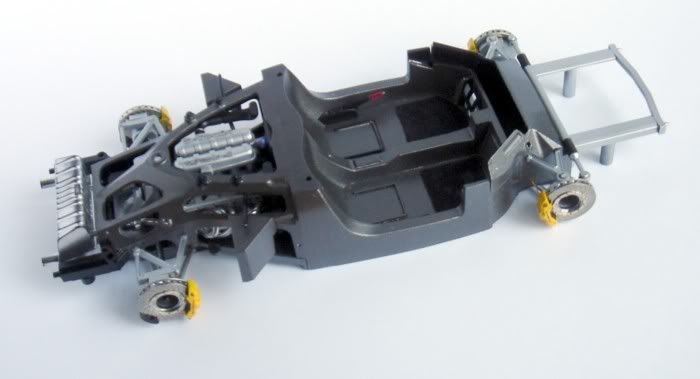

Silnik i tarcze wraz z zaciskami wsadziłem już na ramę.
I tak zbliżam się powoli do końca robót.

- obłożenie karbonem nadkoli z tyłu,
- zrobienie amortyzatorów z tyłu i z przodu,
- wypolerowanie kasty,
- dokończenie zabaw z karbonem na płycie podłogowej.

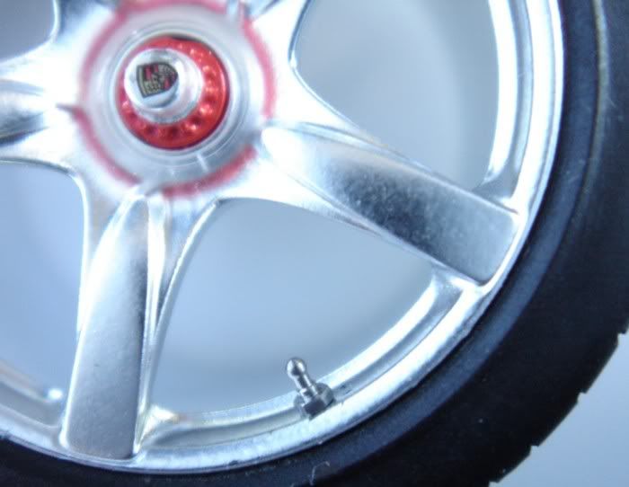

Wyposażyłem wnętrze w pasy bezpieczeństwa:
A także pobawiłem się z kołami, pomalował nakrętki, dodałem wentyle i kalki:

Postprzez draz » niedziela, 28 października 2007, 22:55
Dziś obiecana wcześniej aktualizacja - powalczyłem z zawieszeniem na tył - już całe jest zrobione, pozostało mi tylko malowanie.
W kawałkach wygląda to tak:
Naliczyłem, że w sumie na jeden amortyzator z tyłu na stronę wychodzi ponad 20 części. Na dwie 40, plus na przód 20, w sumie 60. Sporo jak na samo zawieszenie.
Po zamontowaniu wygląda tak (klejone na ślinę do zdjęć):
Plus obiecane zdjęcia karoserii po trzech mega grubych warstwach werniksu gunze z puszki:
W najbliższym czasie malowanie amortyzatorów, karbonowanie nadkoli oraz polerowanie i finisz.

Postprzez wojtek_fajga » poniedziałek, 29 października 2007, 09:29
Bartek! A nie za gruba ta sprężyna amortyzatora?
wojtek_fajga
Master od Tin
Posty: 2748
Lokalizacja: EPBY
Re: Porsche Carrera GT V2 (Tamiya 1/24)
Postprzez draz » poniedziałek, 29 października 2007, 09:38
Pewno i ciut za gruba. 0,5mm. Ale przy takiej już zostaję.
Bartosz Obara
draz
Ojciec chrzestny
Posty: 2254
Lokalizacja: Katowice
Postprzez michal.s » poniedziałek, 29 października 2007, 15:25
System amortyzatorów fajnie wygląda, na pewno lepiej od tego z pudełka :)
Sprężynka też wydaje mi się być za gruba ale nie wygląda aż tak źle.
Co do lakieru Gunze, hmm wygląda cacy, jak na malowanie z puszki, kilka ruchów papierem i pastą i powinno być super.
Jednak narazie nie przekonam się do sprejów :roll:
