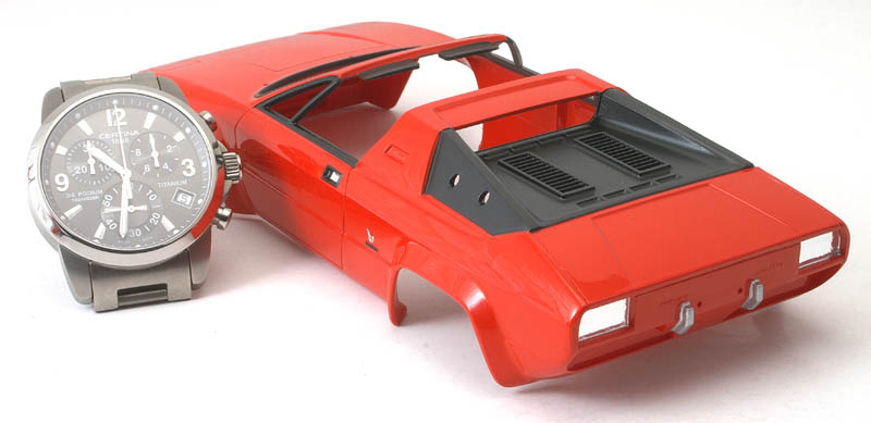

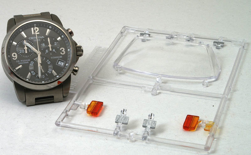

Podobno się nie da, jednak postanowiłem to sprawdzić.
Model w tydzień, PZPR może dodam jakąś tam delikatna waloryzację.
Wystartowałem dzisiaj o godzinie 10.30.
Pierwsza sesja trwała do 13.00. Druga wieczorna od 19.10 do 20.00.

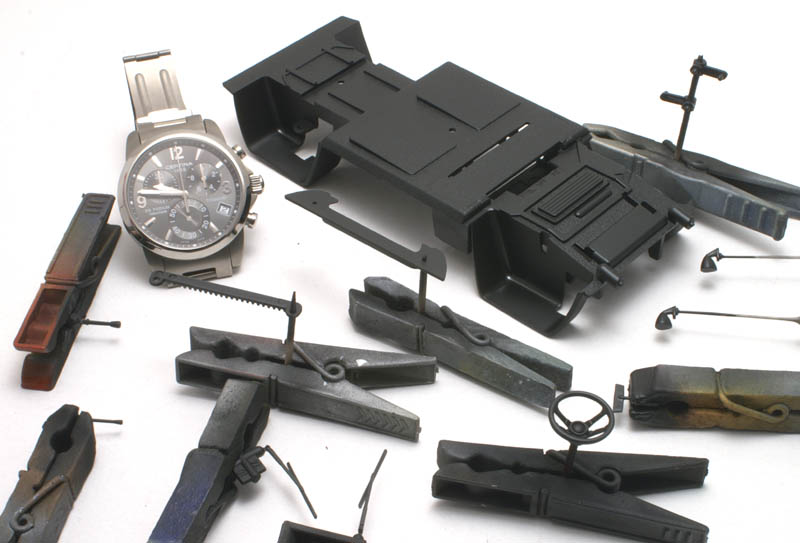

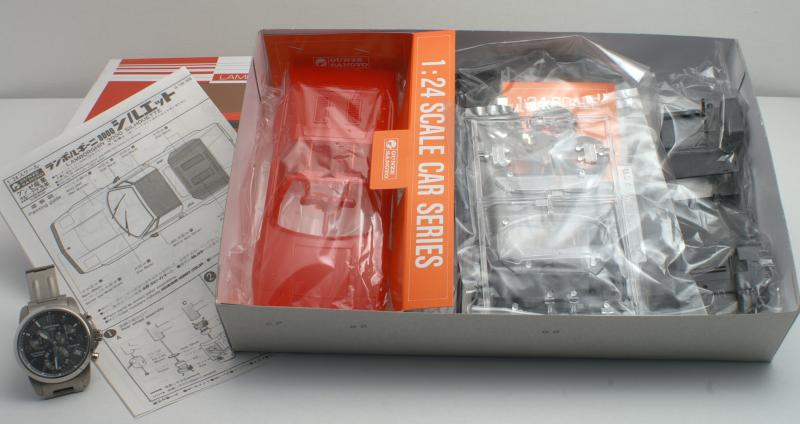

Zestaw i to co w środku, brak kalek i PE – super prosty. Jest to jakaś taka baza do zrobienie wersji pod silniczek ale to sobie daruję.

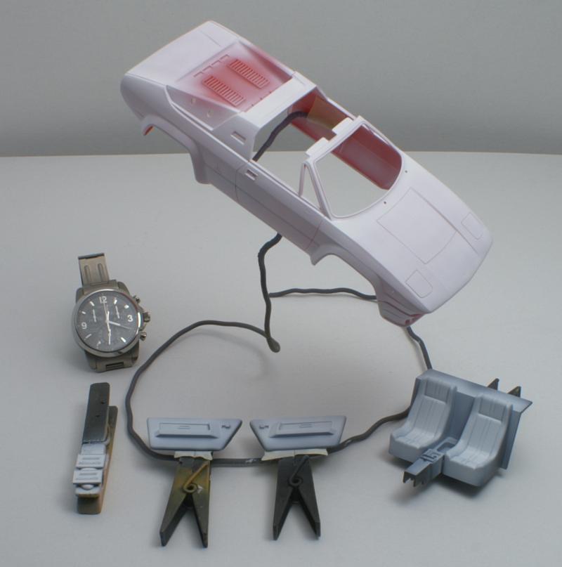

To co ma być siknięte G. Base White ze słoiczka.
I pomalowane podkładem.

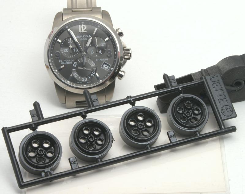

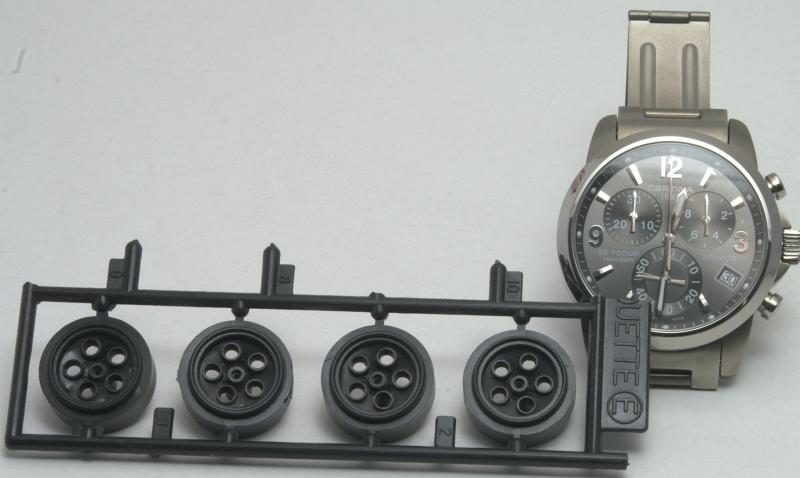

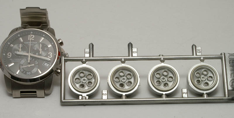

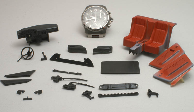

Felgi, postanowiłem delikatnie poprawić otwory.

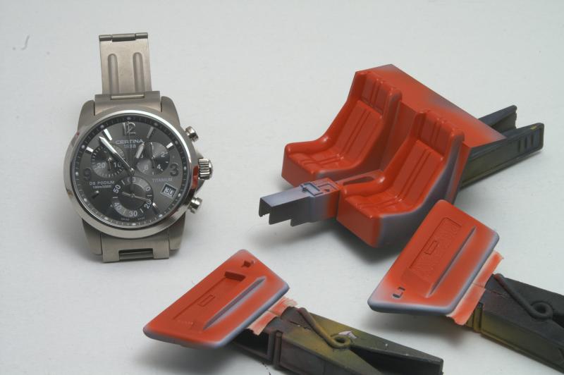

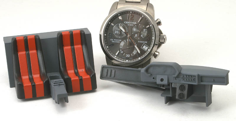

Czerwone detale tapicerki – emalia Revell półmat.
Czarny podkład połysk pod Alclada to emalia z Testorsa – jeszcze nie zdecydowałem o kolorze felgi.

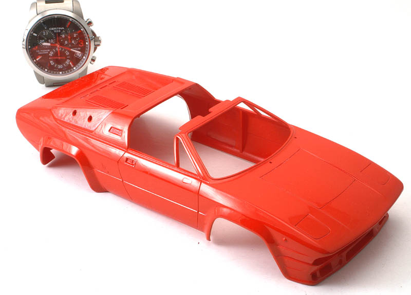

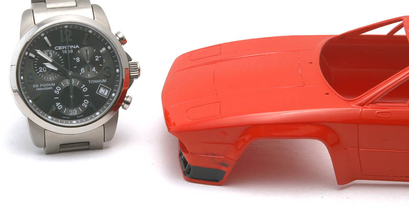

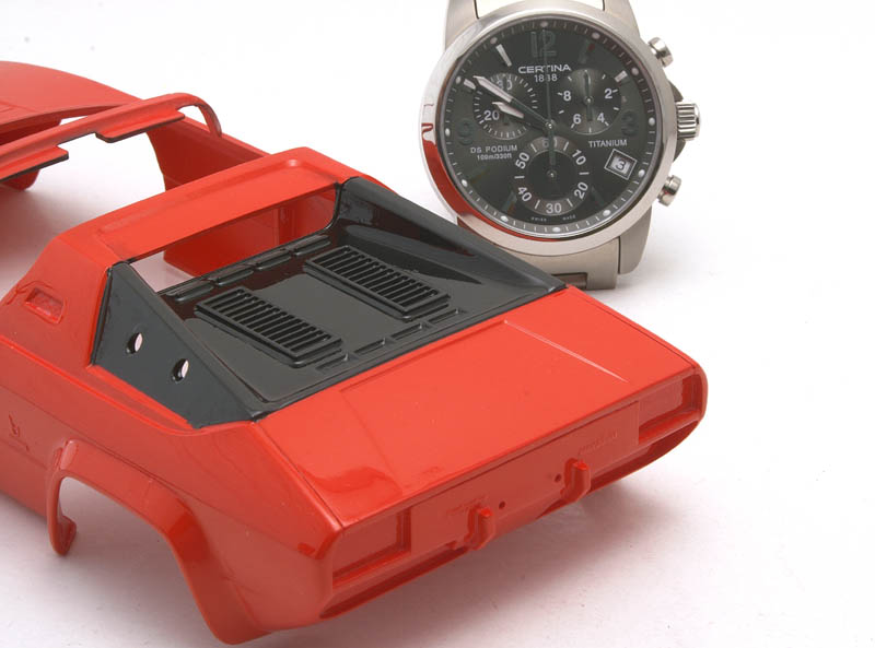

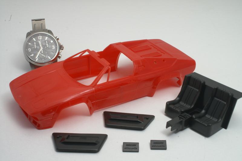

Pierwsza warstwa koloru – Tamiya TS8 z puszki.
I po drugiej warstwie.
Na ostrych krawędziach karoserii i liniach podziału blach wyszedł podkład, jutro trzeba będzie coś z tym zrobić.
Teraz wszystko schnie.
W międzyczasie też obrobiłem kilka elementów co będą malowane na czarno.
Jak na razie operacyjny czas zadania to 3 godziny i 20 minut.

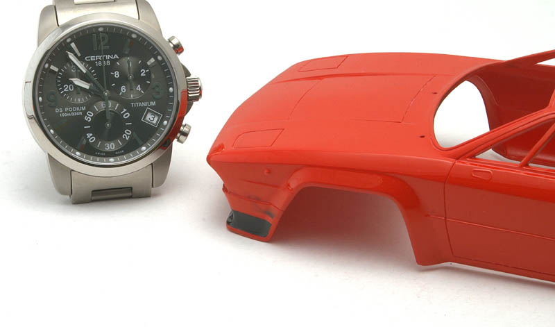

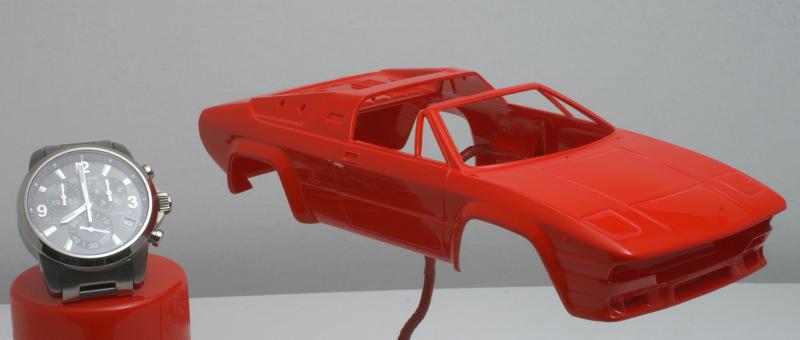

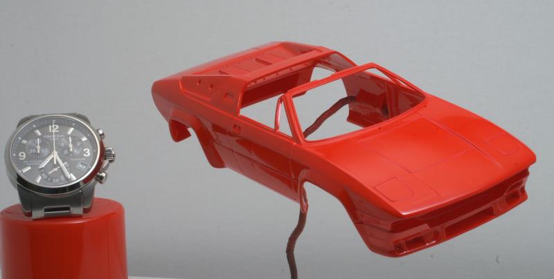

Dzisiaj przez ponad godzinę retuszowałem karoserię.
Zacząłem około 20.00. Zlałem TS-8 do kieliszka i malowałem aero. Najpierw EW-770 tylko krawędzie, potem całość takim z dyszą 0,3.
Następnie pomalowałem felgi Alcladem Titanium Gold – miały być złote ale nie mam takiego Alclada.
Następnie kontynuowałem przygotowanie detali pod kolor czarny.
Dokleiłem też takie 1,5mm listewki do przedniego zderzaka i poszpachlowałem G.500.

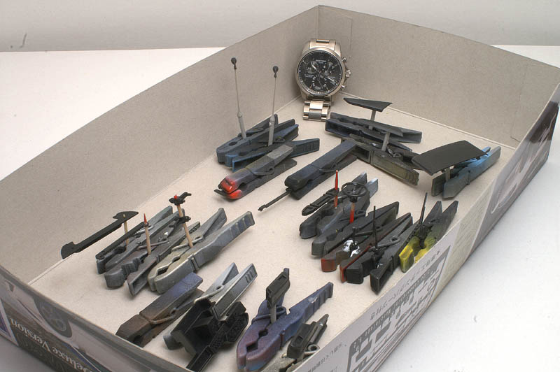

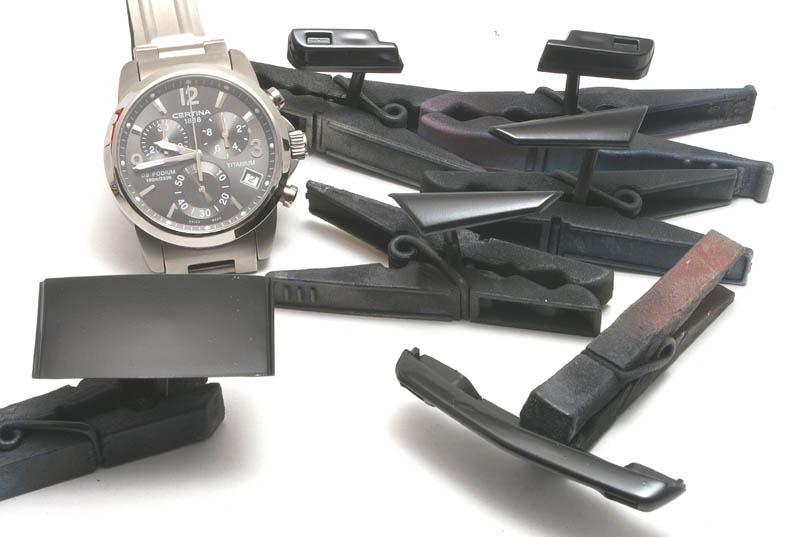

Detale już zamaskowane i zamontowane na mocowaniach – gotowe do malowania
Mój patent na szybkie mocowanie detali do malowania to ramki wtryskowe. Łamę je na odpowiedniej wielkości odcinki, rozgrzewam końcówkę nad zapalniczką i do roztopionego końca „przyklejam” detal. Po odpowiednim opanowaniu metody można tak mocować detale tak małe jak wycieraczki czy lusterka jak na powyższym obrazku. Niebezpieczeństwa są następujące: zniszczenie elementu (małe detale), zniekształcenie faktury/kształtu (większe płaskie powierzchnie), ściągnięcie detalu (płaskie części).
Czas operacyjny z dzisiaj to 2 godziny 20 minut.

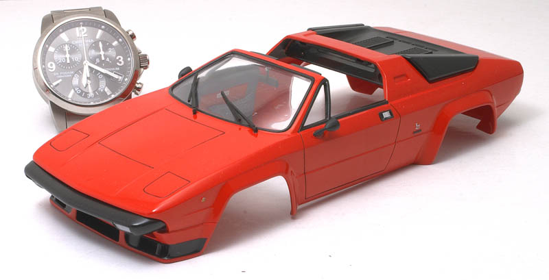

Postprzez portalus » wtorek, 2 grudnia 2008, 23:22
TomekWnęk napisał(a):
Kazik napisał(a):Ten fioletowy maskol to......
Myślę że poprostu maskol czyli humbrol.
I to jest doskonała odpowiedź.

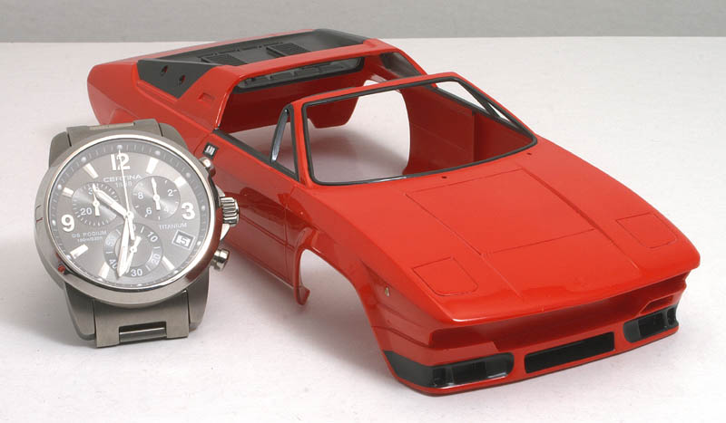

Dzisiaj tylko 1 godzina i 20 minut malowania.
Po rozmaskowaniu wygląda to tak.

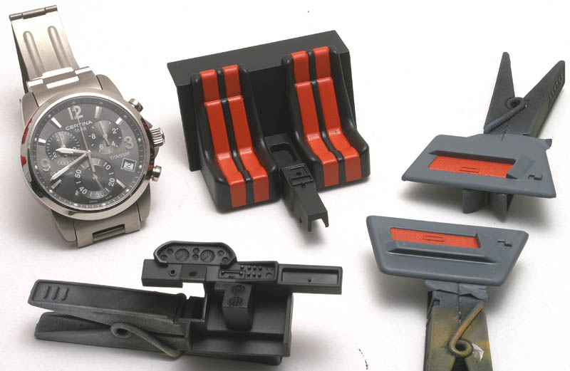

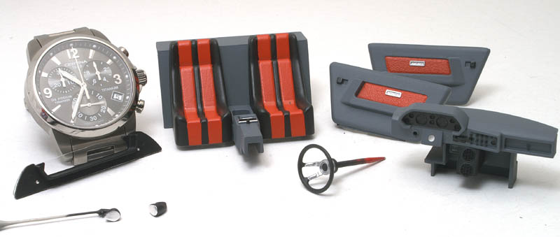

Wnętrze będzie szaro-czarno-czerwone. Boki prawie gotowe, fotele też, teraz zostało tylko zamaskować to co zostanie na czarno i siknąć resztę tym popielem co boczki drzwiowe.

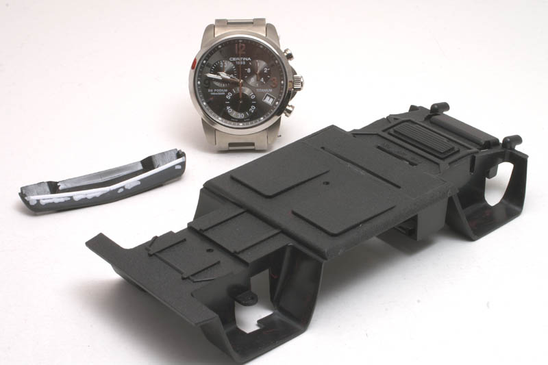

Elementy zewnętrzne pomalowane czarnym półmatem Testorsa – przedni zderzak do poprawki wraz z kastą, która też będzie jeszcze malowana na czarno.
Pozostałe detale z dzisiejszego malowania Testors Black Chrome Trim.
Kastę mam w domu i może jeszcze dzisiaj ją przepoleruję.
Ambitny plan na jutro to maskowanie i zakończenie prac malarskich z wykorzystaniem aero.

Czy czasem na jedną z felg nie dostał się niechciany paproch?

Macio4ever – jak się nie ma innego to się wykorzystuje taki jaki się ma. Japoński maszynista padł po chyba 8 latach to zmieniłem na Szwajcara.
spiinacz – tak, zgadza się to prościutki model, np. takie Enzo nie dało by chyba rady skleić w tak krótkim czasie więc wybór jednoznaczny. Co do felgi to chyba jest paproch, i są tam jeszcze takie kratery po jamkach skurczowych.

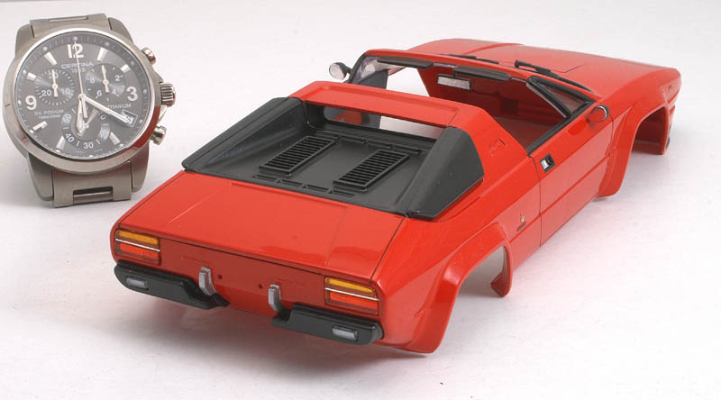

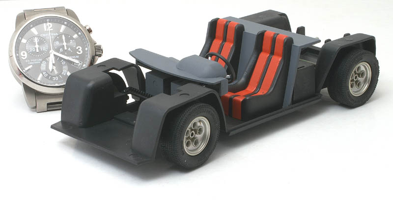

Dzisiaj polerowałem kastę około godziny przed robotą i po robocie oraz pomalowałem co tam jeszcze było na czarno i resztę wnętrza na popiel.
Tak wygląda kasta po polerce:
I zamaskowana do malowani na czarno:
Po zdjęciu maskowania:
Tradycyjnie przy pośpiechu pojawił się odkurz na niedokładnie zamaskowanej powierzchni i miejsce do małego retuszu:
Po retuszu, robiąc to najszybciej jak to możliwe po malowaniu będzie prawie nie widoczny. Maskowanie zdejmowałem na jeszcze mokrej farbie:
Pomalowane wnętrze po rozmaskowaniu:

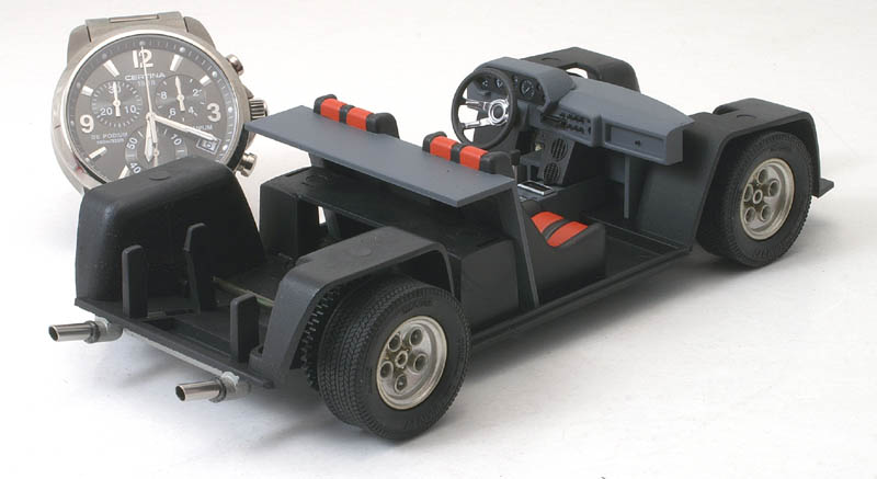

Postprzez portalus » sobota, 6 grudnia 2008, 00:10
Wczoraj nie modelowałem bo mi się nie chciało, wróciłem późno z roboty i nie miałem weny na cokolwiek.
Dzisiaj posiedziałem solidnie 2 i pół godziny i to co popełniłem.

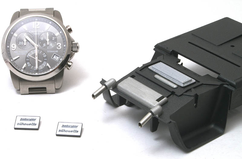

Nowe rury wydechowe z igieł, malowanie silnika emaliami Testorsa chrom i stal pędzlem. Tablice chyba maznę połyskiem aby wyostrzyć napisy.
Przygotowałem też sobie światła do dalszej obróbki.
Wnętrze prawie gotowe do złożenia. Muszę tylko wymyślić jakieś kalki na zegary z odzysku.
Kasta też podmalowana tam gdzie trzeba, pewnie po montażu będą potrzebne retusze ale na teraz wystarczy.

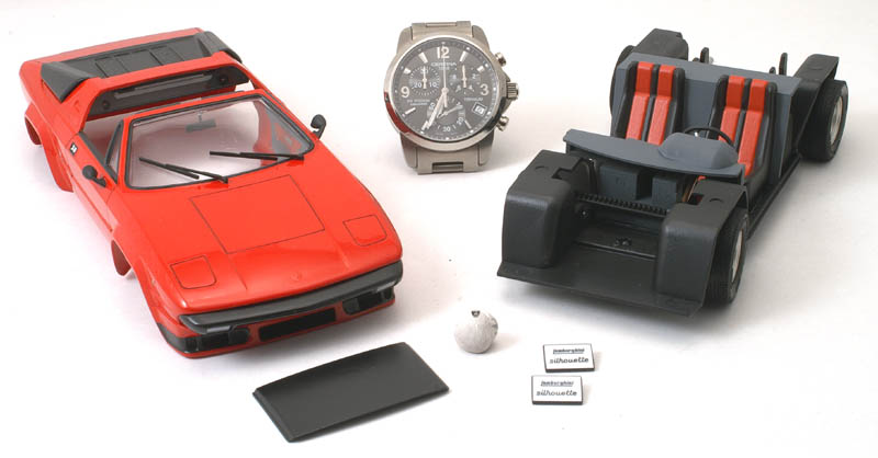

Kolejne 2 i pół godziny dłubaniny.
Potrzeba jeszcze z godzinkę i koniec, niestety dzisiaj nie dam rady ale można uznać, że da się skleić model w tydzień na poziomie standard i wystartować w konkursie w ostatniej chwili.
Tak to się prezentuje na wczoraj.
Dorobiłem końcówki wydechów i wentyle oraz znaczek na maskę.
Miał być jeszcze flock ale sobie podarowałem, pasy też.
Jak tylko będę miał chwilkę czasu w tygodniu to zakończę dłubaninę.
Podsumowując model jest super prosty, wręcz prymitywny, ma za to super zrobione linie podziału blach (wąskie i głębokie).
Nie zanudzam, zdjęcia:
