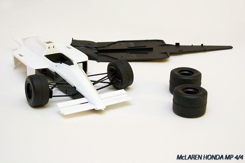

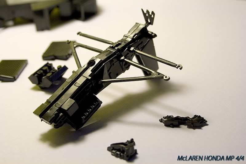

Dziś wyciąłem sobie kilka elementów i bardzo wstępnie przeszlifowałem. Zrobiłem przymiarkę

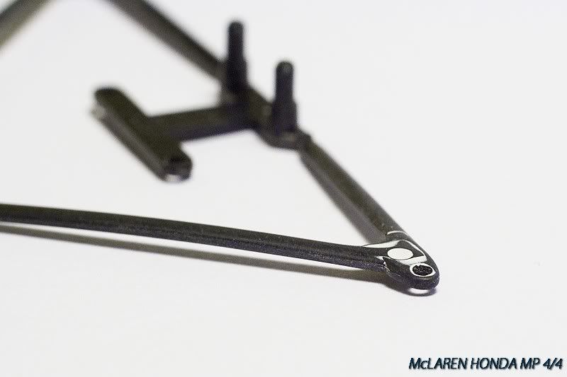

No i od razu nasuwa mi się pytanie: czy zawieszenie było z włókna węglowego, rok 1988 więc pewności nie mam. Zacząłem poszukiwanie zdjęć.

Pierwsze użycie włókna węglowego (chyba) - 1981, Pierwszy McLaren z kokpitem karbonowym - MP2/4 (u Williamsa to był FW10).
W mp4/4 napewno są węglowe hamulce, wloty powietrza, oczywiście kokpit. Nie wiem jak zawiecha ale nawet jesli, to nigdy na zdjęciach nie widziałem - zawsze to były czarne elementy.

Cos mi sie przypomina, ze Senna zginal w wypadku, kiedy to czesc zawieszenia zrobiona ze stali przebila mu czaszke, po czym zmienili technlogie na inne materialy.

Tomaszu, zawieszenie nie jest z włókna węglowego.

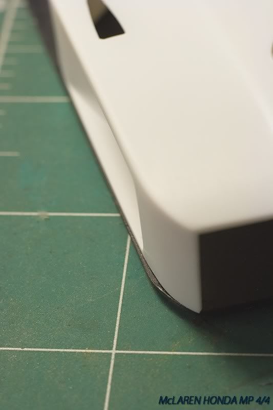

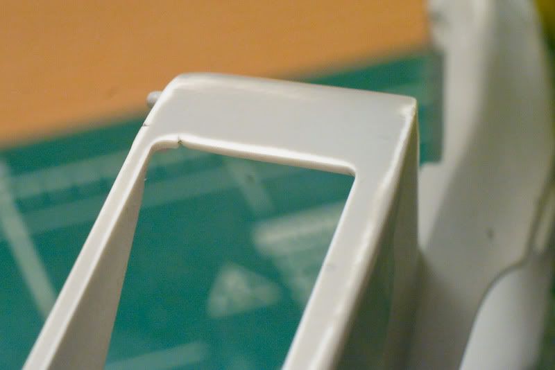

Na głównym elemencie 'karoserii' pokazały się zapadnięcia, coś jak jamki skurczowe

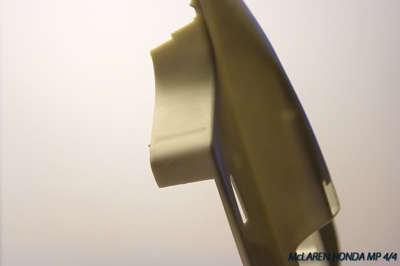

Na 'zawieszeniu' ślady po wypychaczach

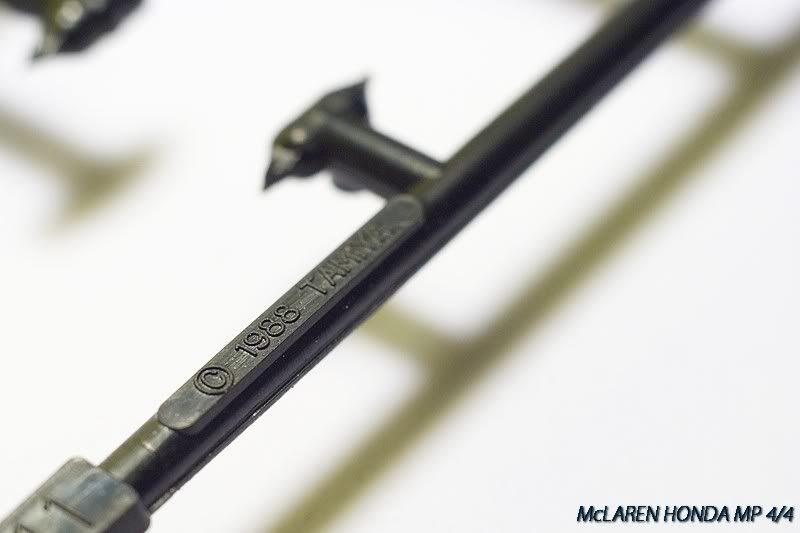

Czyli troszkę szpachlowania będzie. Z ciekawości oglądnąłem ramki dokładniej:
czyli tylko pudełko jest nowe.

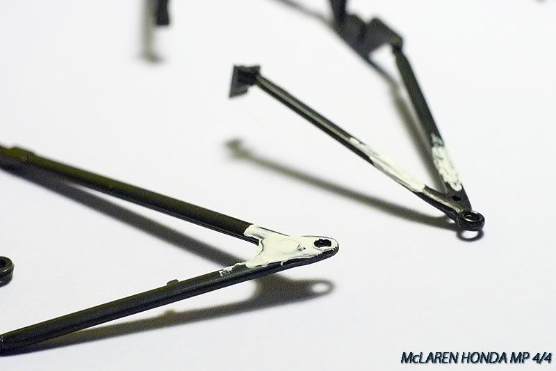

Połatałem wahacze
i wyszlifowałem

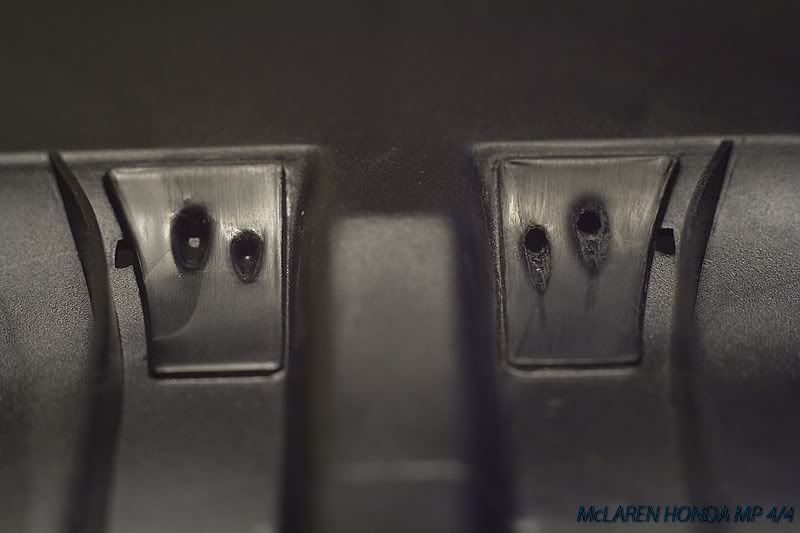

W podwoziu rozwierciłem też otwory pod końcówki rur wydechowych. Przed i po:
Też jakiś podkład, poprawka i kolor na te fragmenty.

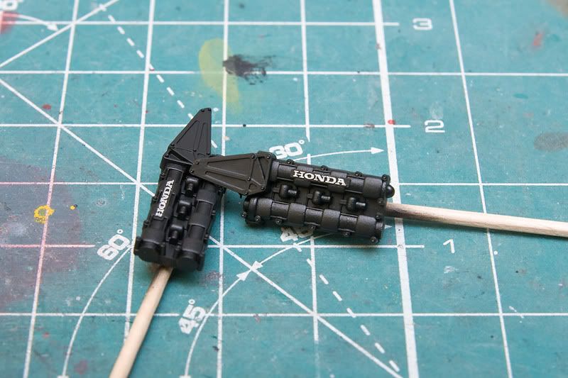

Srebrnym niby chromem z tamiya, pędzlem pomalowałem napisy na silniku

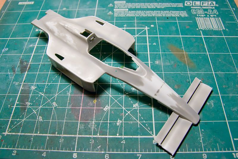

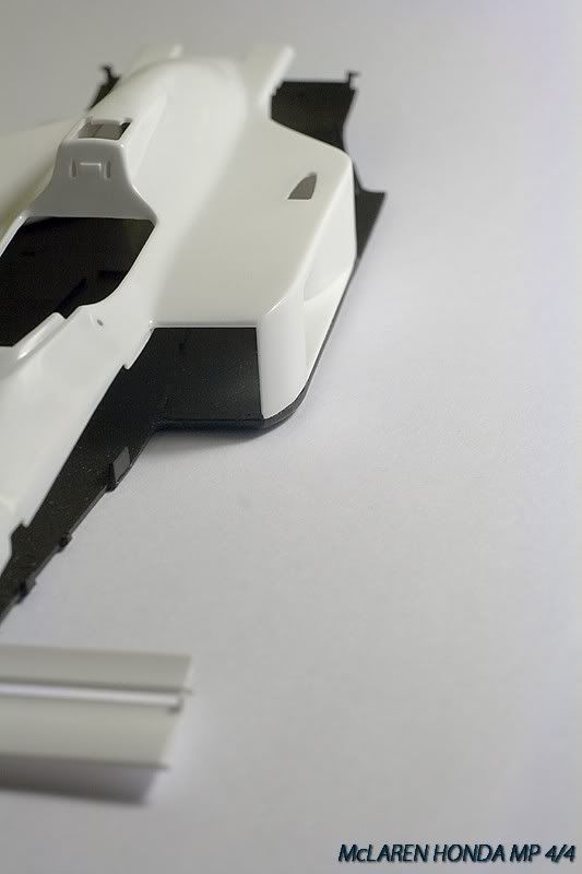

Karoserię psiknąłem surfacerem 1000 i po wyschnięciu newralgiczne miejsca przeszlifowałem papierem 1500 na mokro
Znalazłem niewielki ubytek do uzupełnienia w mało "wygodnym" miejscu - na krawędzi.

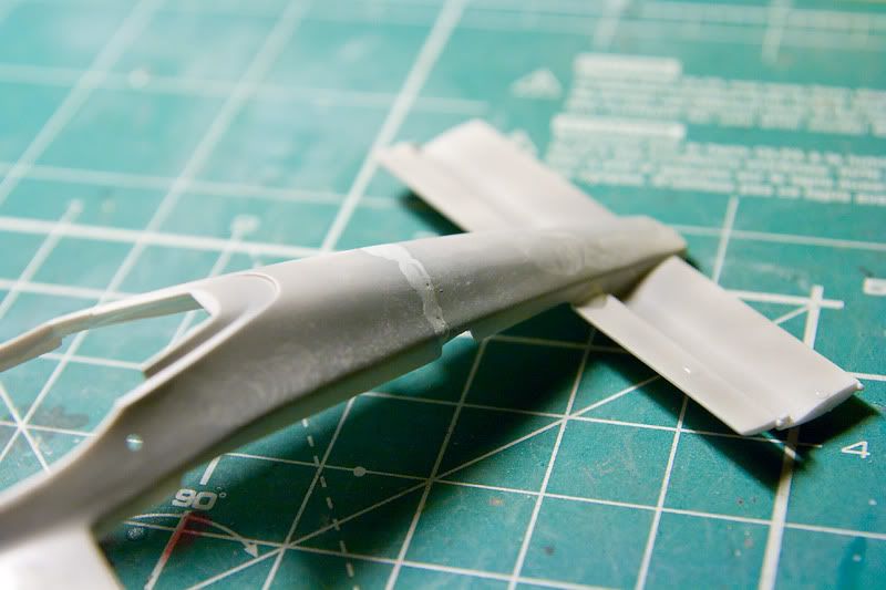

Linię podziału na 'nosie' zaszpachlowałem podwójnie - szpachlówką białą tamiya i surfacerem 500
Linia była zbyt gruba, na zdjęciach oryginału wygląda na znacznie subtelniejszą.
Po chwili karoseria nadawała się do położenia kolejnej warstwy podkładu

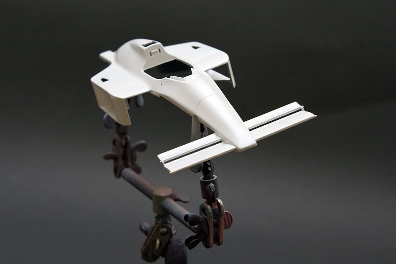

Postprzez portalus » środa, 15 lipca 2009, 07:04
Na 3 zdjęciu zrobiło się trochę dynamiczniej – czy tak już zostanie?

Postprzez TomekWnęk » środa, 15 lipca 2009, 07:43
portalus napisał(a):Na 3 zdjęciu zrobiło się trochę dynamiczniej – czy tak już zostanie?
Mam taką nadzieję popartą zapałem.

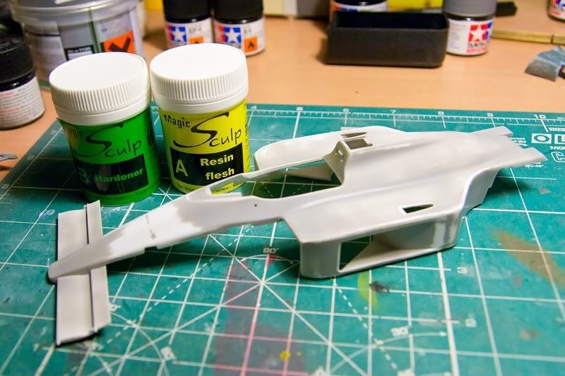

Przeszlifowałem elementy zawieszenia (papier 1500) po pokryciu ich surfacerem i pomalowałem jeszcze raz na czarno. Wygląda na to że jest już ok.
Części które mają być malowane na kolor srebrny X11 przygotowałem pod A-II malując czarnym podkładem alclada.
Wspomniany ubytek załatałem nowym, kupionym w zupełnie innym celu, specyfikiem
Pięknie to to nie wygląda

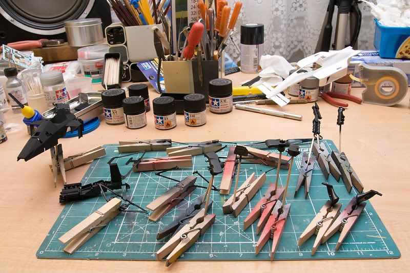

Postprzez TomekWnęk » niedziela, 23 sierpnia 2009, 22:20

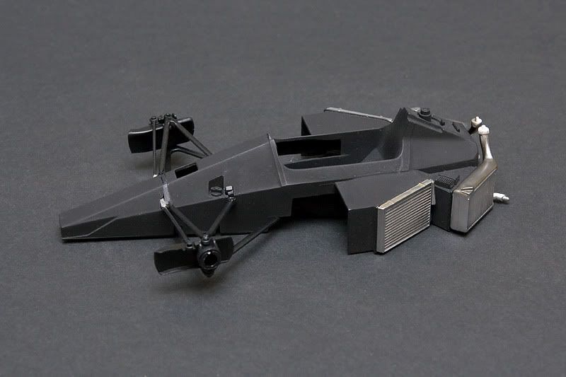

Pomalowaną czarnym matem 'wannę' z kokpitem przetarłem delikatnie podkreślając krawędzie i zacząłem montować elementy ze sobą.

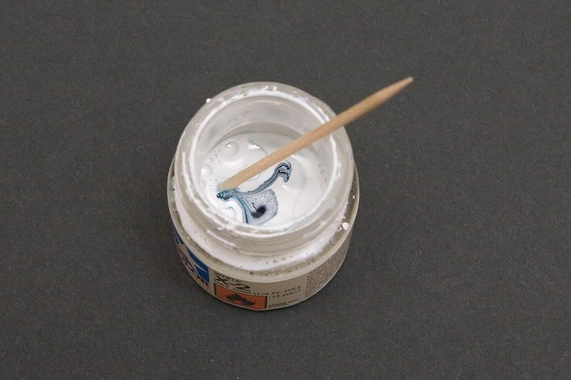

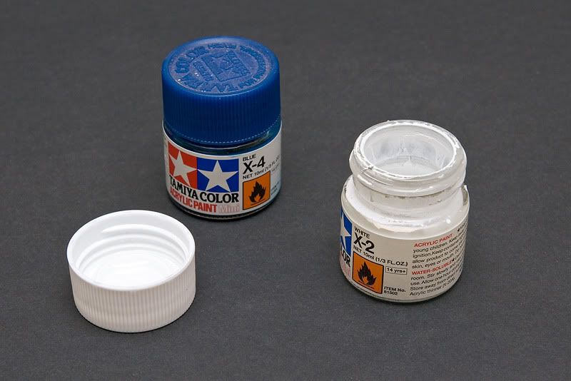

Oglądając znaną w internecie relację z budowy tego modelu podpatrzyłem ciekawą rzecz, choć znaną mi od lat. Naście lat temu malowaliśmy jakiś pokój i ojciec 'sprzedał mi patent' na bielszą białą farbę. Dodanie do emulsji ultramaryny powoduje jej delikatne przebarwienie i złudzenie właśnie 'bielszego odcieniu bieli'. Patent znany od pokoleń, w modelarstwie rzadko spotykany, a wykorzystany właśnie we wspomnianej relacji. Wygrzebałem więc zamiennik ww pigmentu
Dodałem kroplę do słoiczka z białą farbą
i pomalowałem taką mieszanką elementy karoserii modelu
Czy to zmieniło w znaczący sposób kolor to nie wiem, ale czuję sie z tym troszkę lepiej ;)

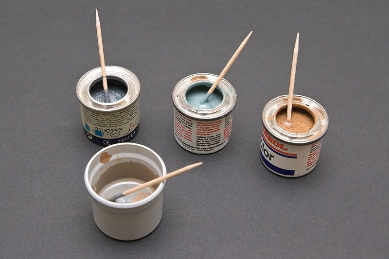

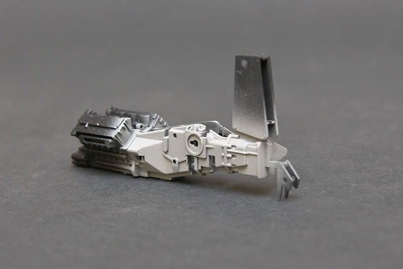

Kolejną mieszaniną potrzebną do malowania były farby XF56 i XF10 (piszę z pamięci) żadnej z nich nie znalazłem ani w mojej szufladzie, ani na półce w sklepie więc wygrzebałem trzy puszki humbrola z farbkami o kolorach wybieranych sposobem "na oko". Taką samą metodą dobrałem ich ilości i zmieszałem dodając rozcieńczalnika

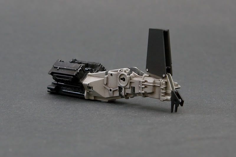

Otrzymanym kolorem pomalowałem kawałek silnika, w zasadzie to już chyba skrzynia biegów
resztę elementów po zamaskowaniu pokryłem X18 i XF1, dodałem trochę cieni pastelami i na chwile obecną wygląda to tak

Postprzez Macio4ever » sobota, 29 sierpnia 2009, 16:12
Idzie nieźle ale mam jedną uwagę. Mieszanka XF56 (Metallic grey) i XF-10 (flat brown) wyszłaby znacznie ciemniejsza, generalnie inny odcień. Ze zdjęć też wynika, że skrzynia miała bardzo ciemny odcień...
Załączam poglądową fotkę (akurat silnik w Williamsie) - zwróć uwagę na łącznie silnik skrzynia.
i z Maclarena
First Man Than Machine
Macio4ever
Posty: 3728
Re: [F1]McLaren Honda MP4/4 | Tamiya 1/20
Postprzez TomekWnęk » poniedziałek, 31 sierpnia 2009, 20:36
Macio4ever napisał(a):Idzie nieźle ale mam jedną uwagę. Mieszanka XF56 (Metallic grey) i XF-10 (flat brown) wyszłaby znacznie ciemniejsza, generalnie inny odcień. Ze zdjęć też wynika, że skrzynia miała bardzo ciemny odcień...
Wiem. Po pomalowaniu znalazłem dodatkowe zdjęcia. Nie wiem czy to poprawie czy sobie odpuszcze.
