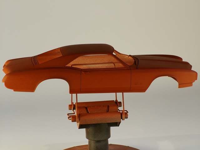

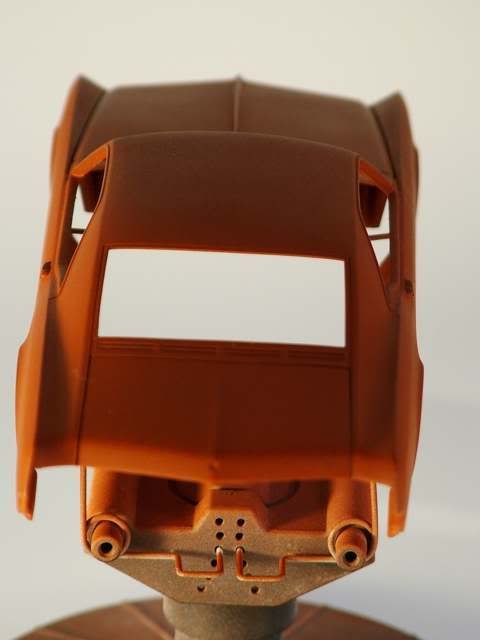

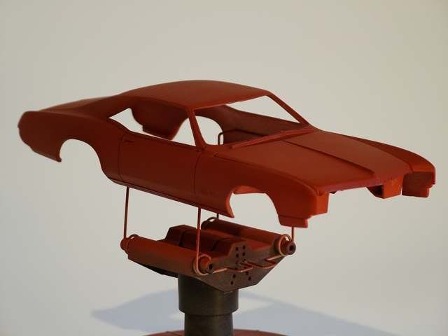

Zabawę zacząłem od nadwozia. Po wyrównaniu i umyciu kasty położyłem dwie warstwy surfacera 1200 a potem psiknąłem białym podkładem Citadela. Nie było to chyba potrzebne bo wydaje mi się, że podkład ten ma większe ziarno niż surfacer (jest bardziej chropowaty). Potem było szlifowanie papierem 2000 i na to poszedł TS-33 Tamiyi (dull red) w 3, 4 warstwach. Tsa spuszczałem z puszki i kładłem aerografem.

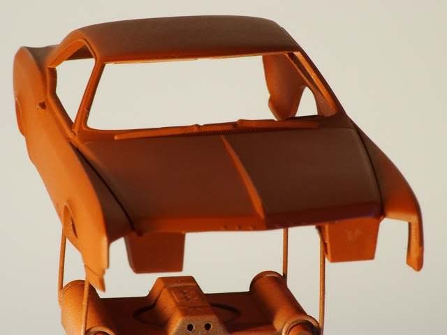

Po 4 dniach wygląda to tak:
Niewiele widać ale mój aparat nadaje się chyba tylko do robienia zdjęć w samo południe na powietrzu :evil: . Troche gorsze warunki oświetleniowe i głupieje. W rzeczywistości lakier jest o wiele ciemniejszy wpadający w śliwkowy odcień.

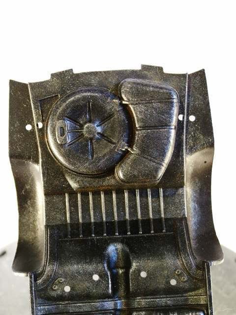

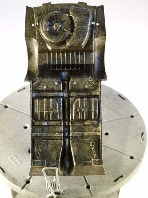

Podwozie psiknąłem matowym Motipem. Potem spróbowałem zabawy z suchym pędzlem i zestawem D Tamiyi do weatheringu. Na to dałem cienką warstwę matowego lakieru Humbrola Matt Cote. Trochę zaczęło się wszystko błyszczeć ale chciałem zabezbieczyć pigment przed ścieraniem.

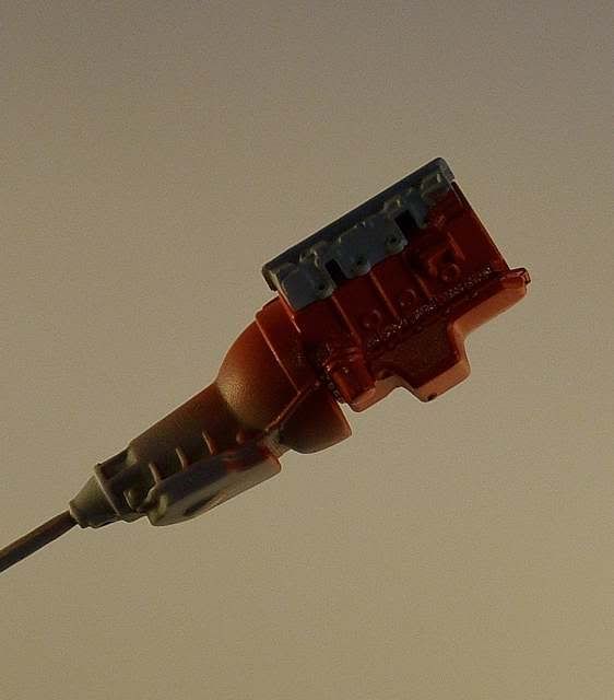

To w zasadzie tyle, w tej chwili składam silnik i wydechy.

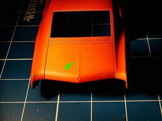

Mam kilka pytań dotyczących kasty. Co mam teraz zrobić? Czytałem forum ale powiem szczerze, że mam mętlik w głowie :shock: . Czy powinienem teraz szlifować całą kastę papierem 2500 czy może wystarczy polerka? W jednym miejscu wyskoczył mi taki babol.
Zeszlifować tylko to miejsce czy całe nadwozie? W tej chwili kasta jest lekko chropowata ale powierzchnia jest w miarę jednolita. Mój plan jest taki. Przed położeniem ostatniej warstwy koloru chcę obkleić emblematy na nadwoziu folią BMF. Potem po ostatniej warstwie chciałbym je lekko spolerować tak aby folia wyszła na wierzch. Czy to dobry sposób? Czy TS nie wejdzie w reakcję z folią i czy będzie się jej trzymał? A może jest jakaś inna metoda chromowania małych lekko wypukłych elementów? Na koniec chcę wszystko pokryć TS-65 bezbarwnym perłowym ale do tego to jeszcze daleka droga.

Zeszlifuj tego baboczka punktowo, pracujesz aerografem więc później zamalujesz to bez problemu - ewentualnie zamaskuj kastę wokół lini bagażnika i w ten sposób uzyskasz oddzielną "samodzielną" powierzchnię i nie bedzie się odznaczało to późniejsze malowanie. Zauważyłem jeszcze jedno miejsce wymagające poprawki papierem ściernym, mianowicie ten szew:
jeśli go nie usuniesz teraz to później w czasie polerki prawdopodobnie przetrzesz się na nim do plastiku i nie bedzie to najlepiej wyglądało.
Jeśli chodzi o BMF to chyba już na to za późno - po pomalowaniu będzie widać dokładnie granice jego położenia, będzie grubszy niż warstwa lakieru. Na to był czas wcześniej, przy kładzeniu podkładu.

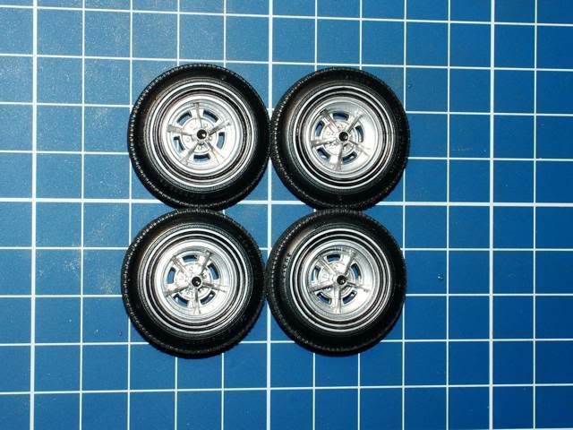

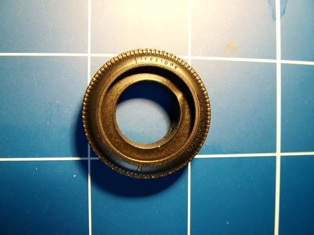

Mam jeszcze pytanie - czy w tym modelu są opony z białym pasem na boku? Na fotkach gotowego modelu na pudełku to widać, a nie miałem okazji oglądać zawartości. Mógłbyś również wrzucić fotkę felg?

Dzięki, myślałem, że tak jest w oryginale i dlatego zostawiłem po obu stronach. Teraz mogę mieć kłopot z eleganckim usunięciem tego szwu. Jest dosyć głęboki pewnie będę musiał użyć szpachli.
Felgi wyglądają tak:
spróbuję je poprawić i powiększyć te otwory.

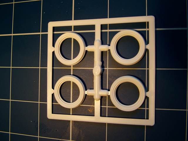

A tak wyglądają opony i opaski:

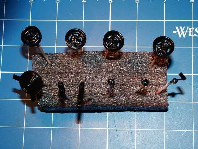

Przez te koła postępy w pracy raczej niewielkie. Przygotowałem parę elementów do pokrycia chromem.

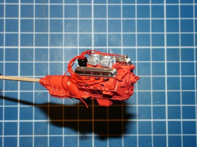

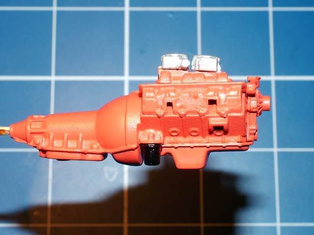

Dzięki zdjęciom Frugomana zmieniłem koncepcję malowania silnika. Skrzynia miała być stalowa.

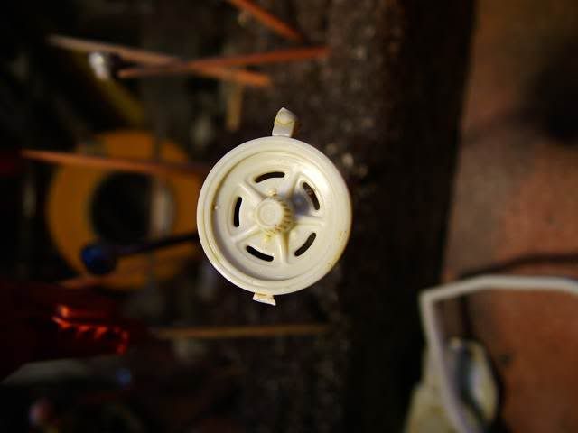

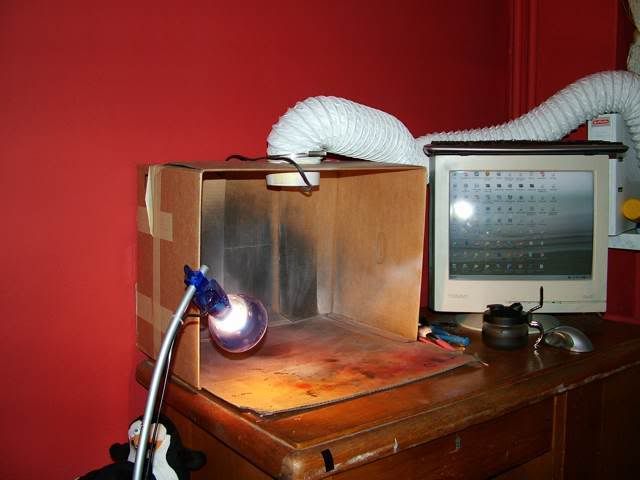

Mam pytanie z innej beczki. Jak radzicie sobie z kurzem podczas malowania? Jest to cholernie irytujące. Każde delikatne przetarcie modelu powoduje, że jeszcze więcej pyłków przywiera do plastiku. Próbowałem już pędzelka antystatycznego i papierowych chusteczek do obiektywów ale na wiele to się nie zdaje. Jest taka szczotka Tamiyi
ale to dosyc drogie rozwiazanie i nie wiadomo czy skuteczne. Zbudowałem sobie takie coś
Niestety ilość kurzu specjalnie się nie zmniejszyła. Całkiem nieźle odprowadza natomiast zapachy.

Silnik robisz na czerwono ? Tak napisali w instrukcji ? Z tego co pamietam w moim byl niebieski choc malo tego koloru zostalo, sama rdza i brud.

A co do silnika, to faktycznie blok w amerykańcach najczęściej jest niebieski, ale nie zmienia to
faktu, że możesz zrobić jaki tylko Ci się podoba i jaki będzie pasował do modelu.

W walce z kurzem już podczas malowania pomaga rozpylenie wody w powietrze w okolicy która oczyści atmosferę. Ja robię również tak że fukam po pudełku (czy też innym miejscu w którym akurat maluję) wtedy nawet jak jest coś jeszcze na powierzchni to mi się nie podniesie przy dmuchaniu aero.

Dopasowałem felgi od innego zestawu i zmontowałem z oryginalnymi oponami. Felgi pomalowałem Alcladem chrom. Paski starałem się zrobić zgodnie z instrukcją tzn. wypełnić zagłębienia w opaskach czarną farbą ale liczyłem na lepszy efekt :(.

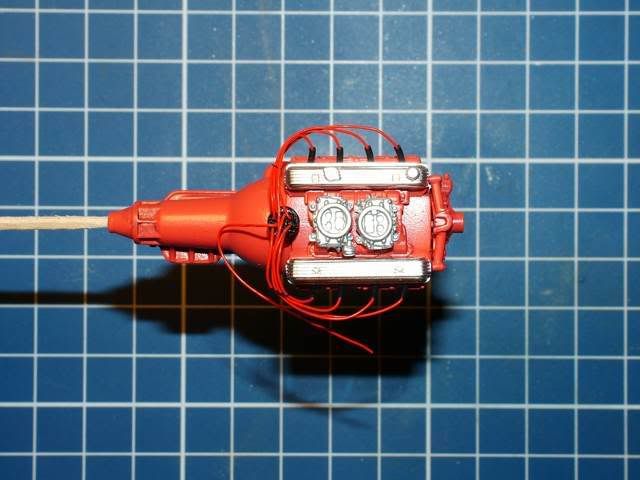

Dorobiłem okablowanie do silnika. Pokrywy zaworów również są pociągnięte chromem Alclada.
