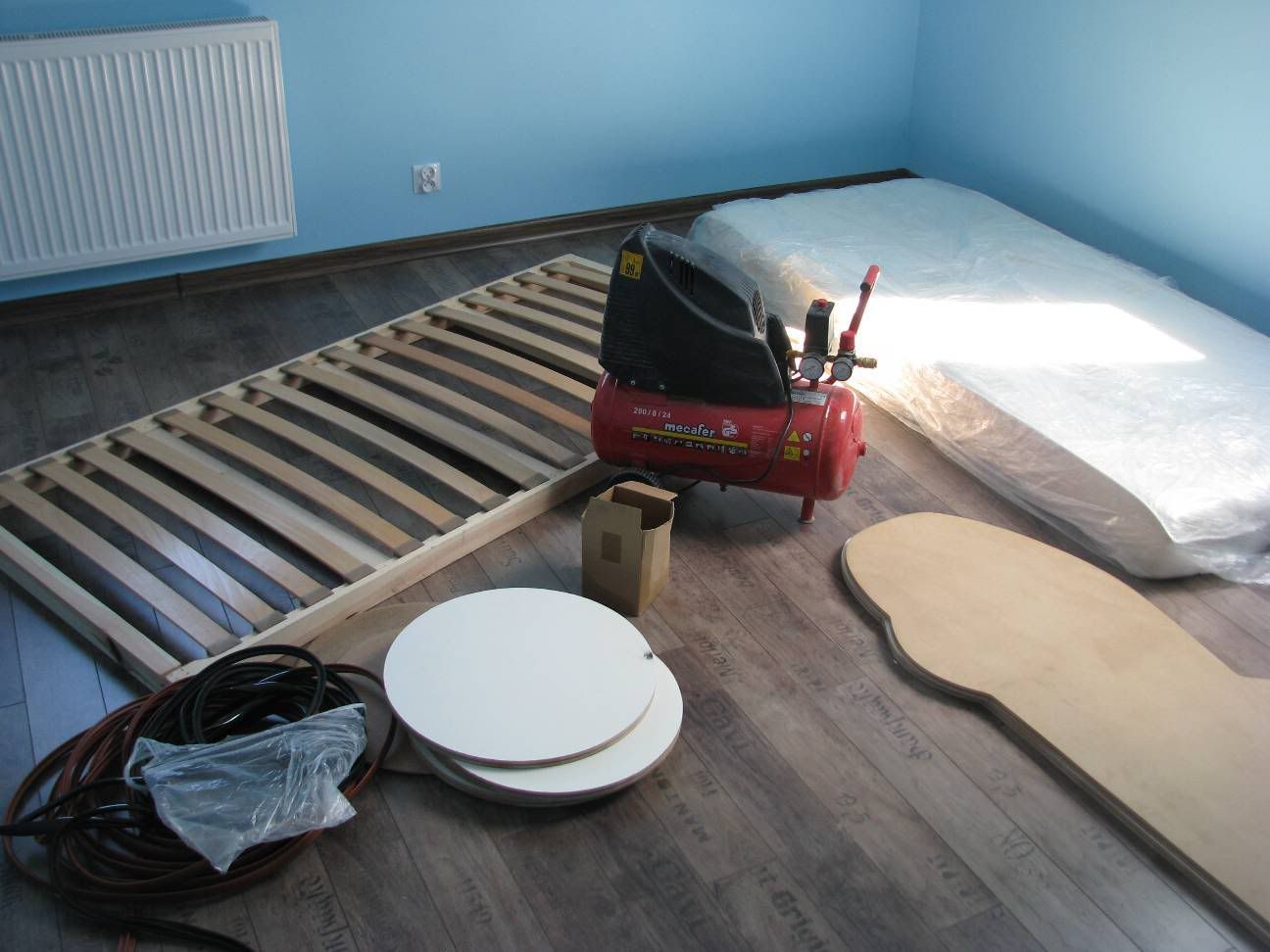

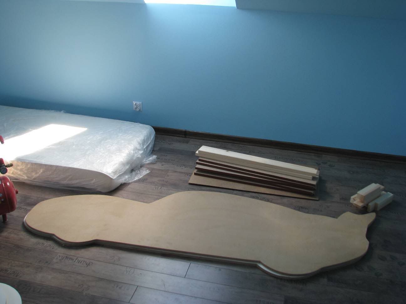

Witam,
nie wiem czy to będzie właściwe miejsce dla takiego tematu, że o samym forum nie wspomnę,
ale obiecałem relację (graeatgonzo ;o) ), także proszę o ewentualne przeniesienie.
Jak może niektórzy pamiętają. szukałem kiedyś papierowej siatki do montażu tegoż pojazdu. W międzyczasie życie zweryfikowało plany i miast pojazdu do zabawy będę "lepił" łóżeczko do spania.
Na poniższych zdjęciach z grubsza widać główne elementy składowe. Mam nadzieję - ba! są mocne naciski głównego zainteresowanego, że całość powstanie dość szybko, toteż nie będę długo zaśmiecał działu.
Jak widać "do szczęścia" nie trzeba zbyt wiele, pewnie w międzyczasie będą jakieś waloryzacje ale na razie najważniejsze aby całość spełniała swoje główne przeznaczenie.
Gdy tylko czas pozwoli, będę kontynuował.
PS. Wreszcie można było dać małżonce sensowny powód zakupu kompresora ;o)
Przemek - MaXus

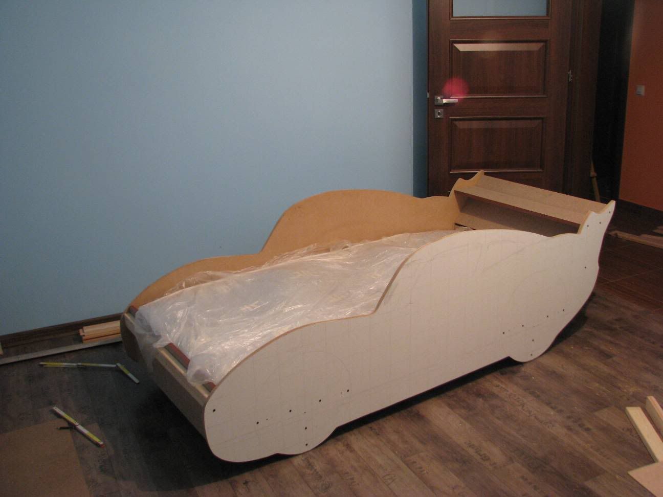

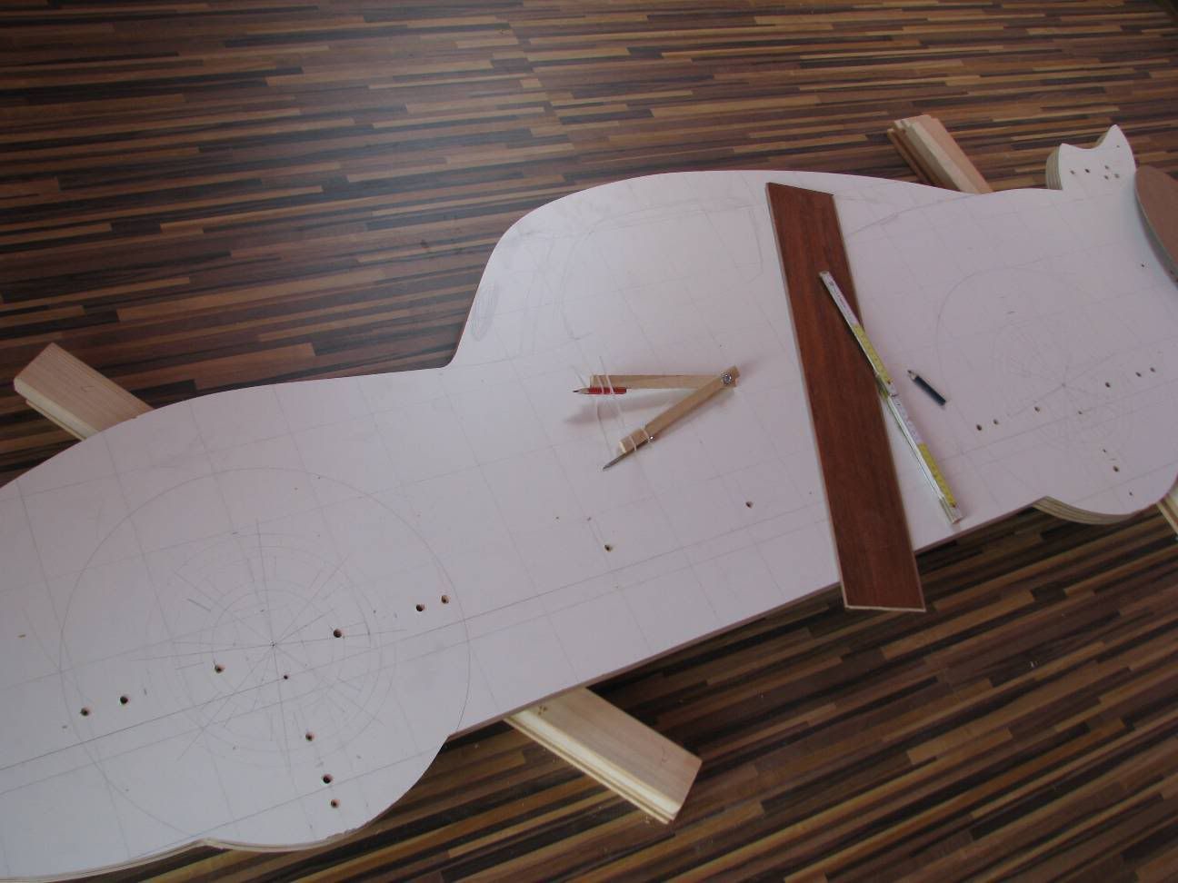

Prace wczoraj powoli ruszyły do przodu.
Na zdjęciach próbne skręcenie całości do qpy.
Najbardziej czaso- i pracochłonne będzie oczywiście pomalowanie tego "cuda" :(
Przemek - MaXus

Postprzez Przemek - MaXus » poniedziałek, 31 sierpnia 2009, 10:27

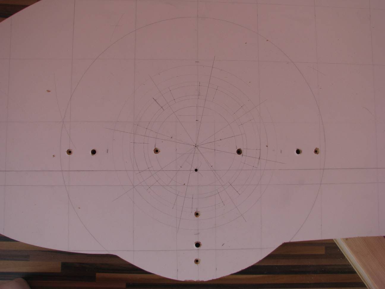

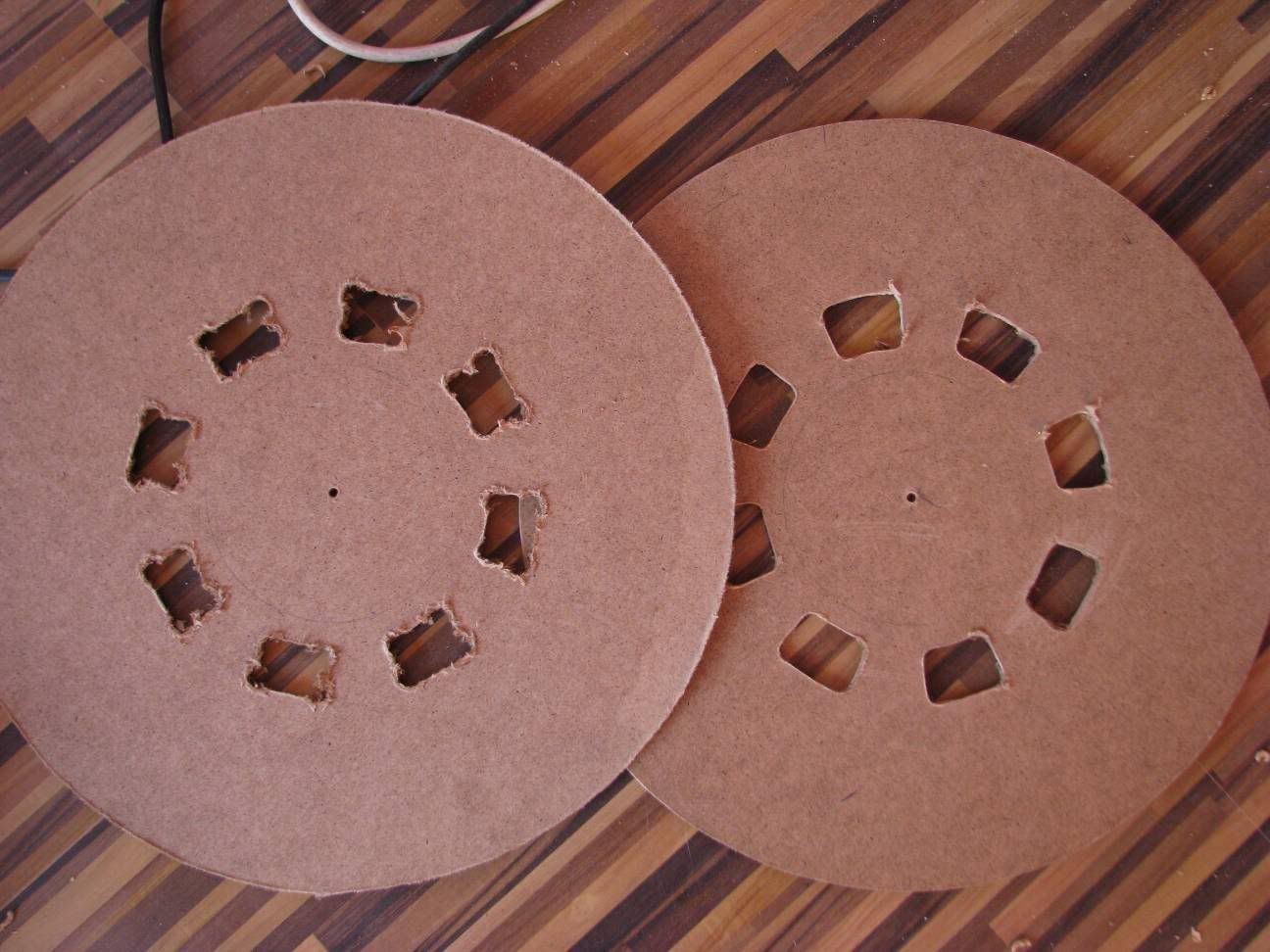

Weekend zaowocował zestawem waloryzacyjnym:
(do kupienia w każdym dobrze zaopatrzonym kiosku RUCH'u ;o) )
i doprowadzeniem go do znośnej prezencji:
+ trochę geometrii wykreślnej w wersji gimnazjalnej
Czas na przygotowanie masek ...

Pytanie odnośnie 'elementów' składowych:
skąd boki łóżka w kształcie samochodu? Sam wycinałeś czy komuś zleciłeś?

Postprzez Przemek - MaXus » poniedziałek, 31 sierpnia 2009, 19:02
portalus napisał(a):Może malowanie wałkiem?
Przyznam, że nawet do głowy mi to nie przyszło, ale chwilę przemyślałem sprawę i:
primo. dużo więcej farby zostanie nie wykorzystanej (choć akurat można nią ściany wymalować ;o) );
drugie primo ;o) . czyszczenie wałka za każdym razem - baaardzo uciążliwe;
trzecie primo. namachałem się wałkiem już kilkaset metrów kw. i mam już trochę tego dosyć, a spray to zawsze to nowe doświadczenie :)

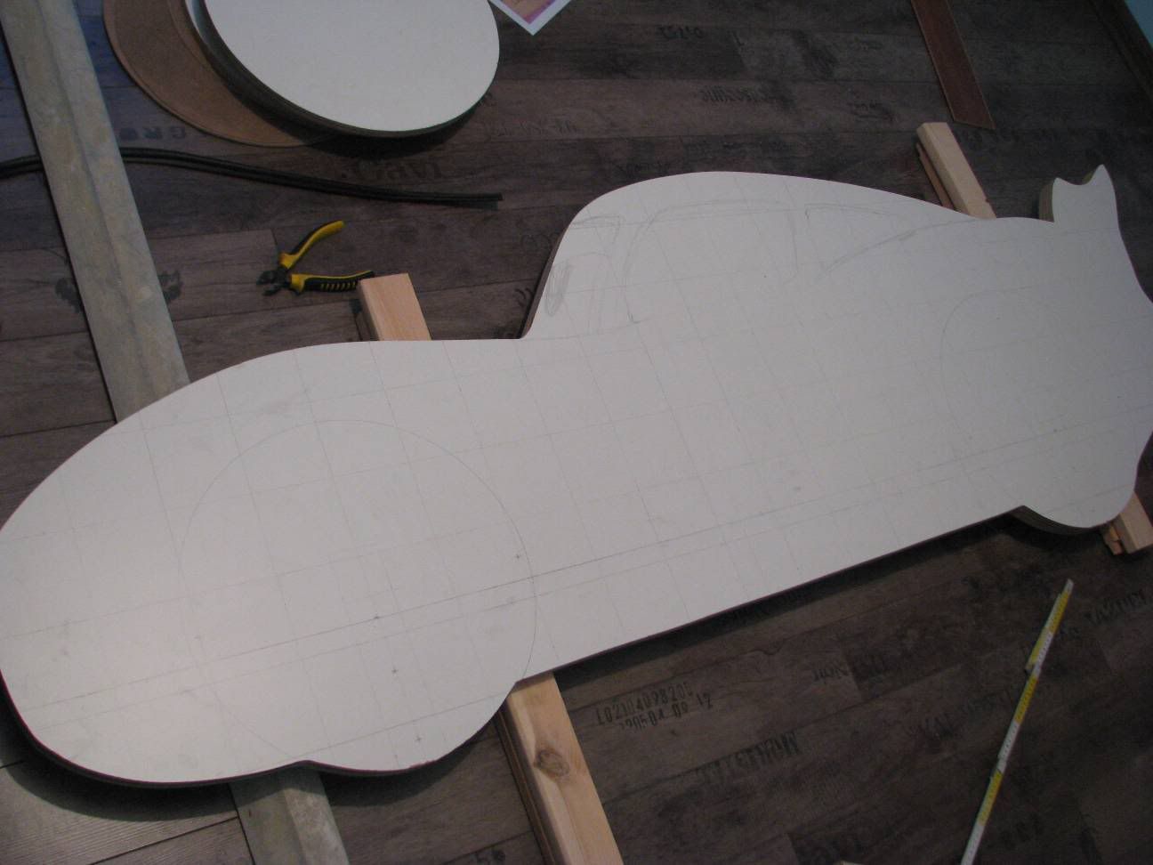

Jestem w o tyle dogodnej sytuacji, że mój ojciec ma mały zakład stolarski, tak więc wysłałem mu tylko wzór szablonu do wycięcia (taki jak na zdjęciu: http://i90.photobucket.com/albums/k260/ ... G_2157.jpg - siatka ma na celu ułatwienie przeniesienia kształtów na większą powierzchnię).
Po wycięciu dał to jeszcze tylko znajomemu do nacięcia faski po obwodzie płyty. W tą faskę będzie później wciskana specjalna guma mająca na celu ochronę przed ostrymi krawędziami płyty - lewy dolny róg na zdjęciu: http://i90.photobucket.com/albums/k260/ ... G_2130.jpg
Myślę jednak, że gdybyś poszedł do jakiegoś zakładziku meblowego, to takie coś powinno się zamknąć kosztowo w 150zł - przy czym z góry mógłbyś zaznaczyć, że odrysowanie szablonu wykonasz sam, ponieważ panowie pewnie nie mieliby na to czasu.
PS. No chyba, że bywasz w okolicach Wrocławia, to bym porozmawiał z ojcem i pewnie wyszłoby taniej ;o)
