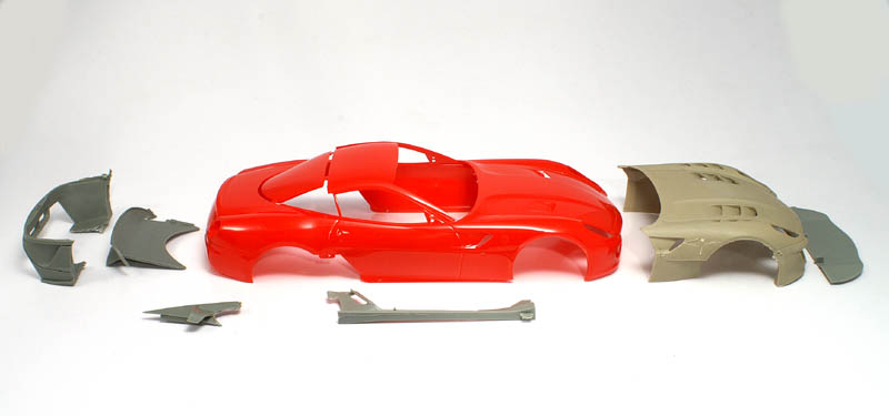

Budowę zacznę od pożenienia elementów karoserii Fujimi z modyfikacjami HD.
Trzeba to będzie zrobić etapami bo po wycięciu wszystkiego na 1 raz to powstanie rozsypka elementów karoserii i może być problem z geometrią. Zastosuję pewnie podobna metodę jak przy GMGT.

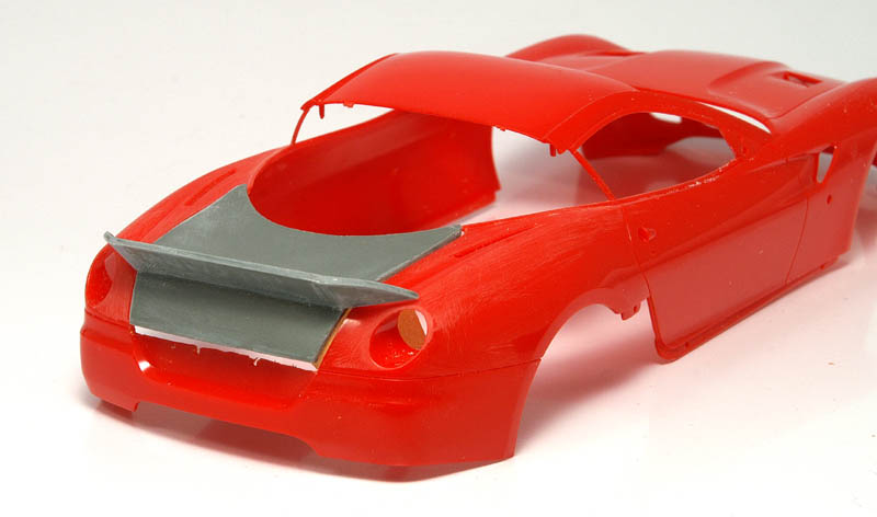

Postprzez portalus » wtorek, 22 grudnia 2009, 13:10

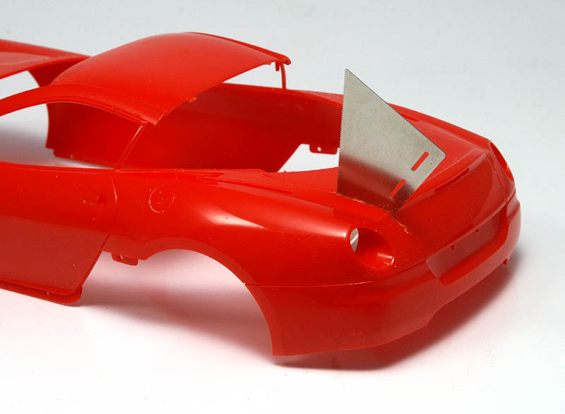

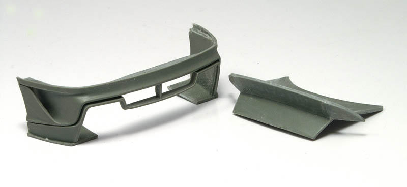

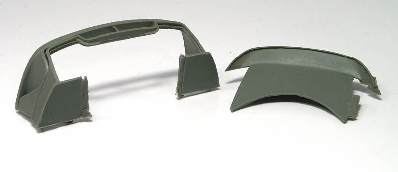

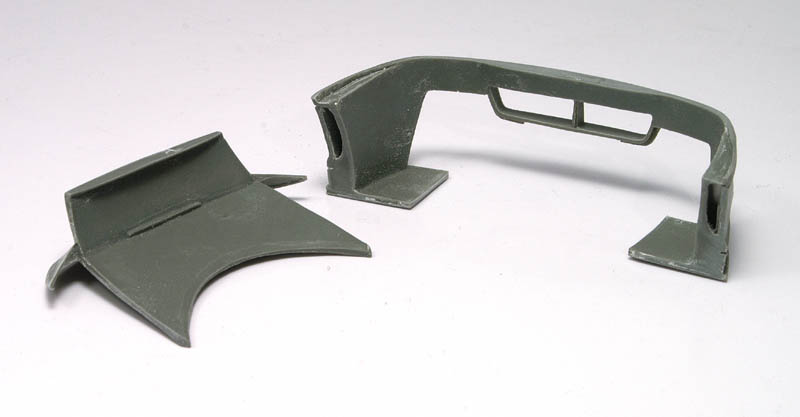

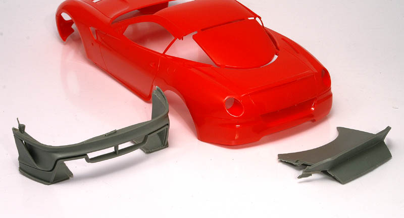

No i zaczęły się schody.

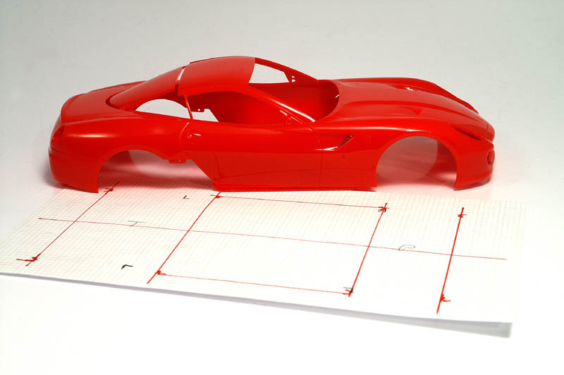

Na początek zrobiłem sobie, jak wcześnie przy CMGT, rysunek z „punktami bazowymi” karoserii, aby wiedzieć do czego mniej więcej dążyć.
Następnie dwa główne elementy tyłu czyli zderzak z dyfuzorem i klapę bagażnika zacząłem oczyszczać z nadlewek i niedoskonałości pozostałych po formach.
Trochę szlifowania i cięcia naddatków było a i tak się okazało, że są ubytki i miejsca wymagające szpachlowania – CA poszedł w ruch.
Podczas szlifowania kilku krawędzi na szybie odkryłem również delikatne zwichrowanie zderzaka – powinno być zneutralizowane przy sklejaniu wszystkiego w całość.
Postanowiłem proces destrukcji rozpocząć od tyłu.
Zacząłem od dość głębokiego nacięcia linii podziału blach.
Następnie przy użyciu piłki pozbyłem się klapy.
Po zgrubnym obrobieniu krawędzi wpasowałem klapę i okazało się, ze nie do końca pasuje idealnie.
Powstała szczelina jest wg mnie za szeroko a i długości klapa jest chyba źle odlana.
Korekta tego powinna być szybka – dokleję paski cieniutkiego tworzywa z boku, oszlifuję całość i powinno być OK., potem wyrównam grubość detali podkleję listewki i będę mógł się zabrać za zderzak.
