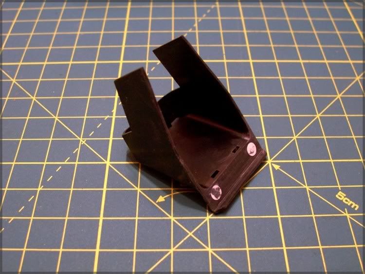

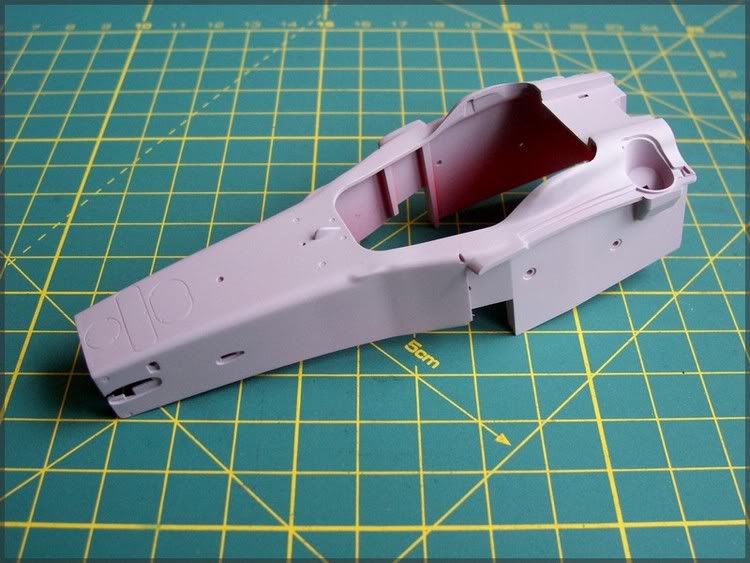

Aby nie próżnować zabrałem się do roboty. Pierwszą rzeczą, którą przygotowałem pod podkład był tzw. monocoque, w którym mieści się fotel kierowcy i cała reszta bajerów.

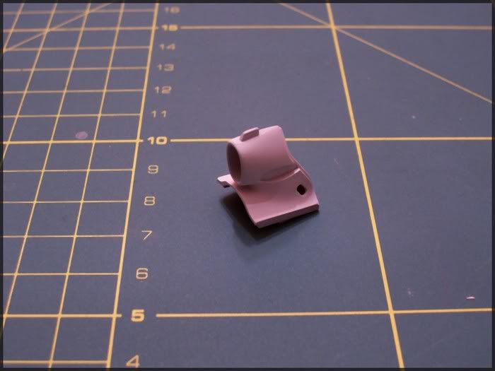

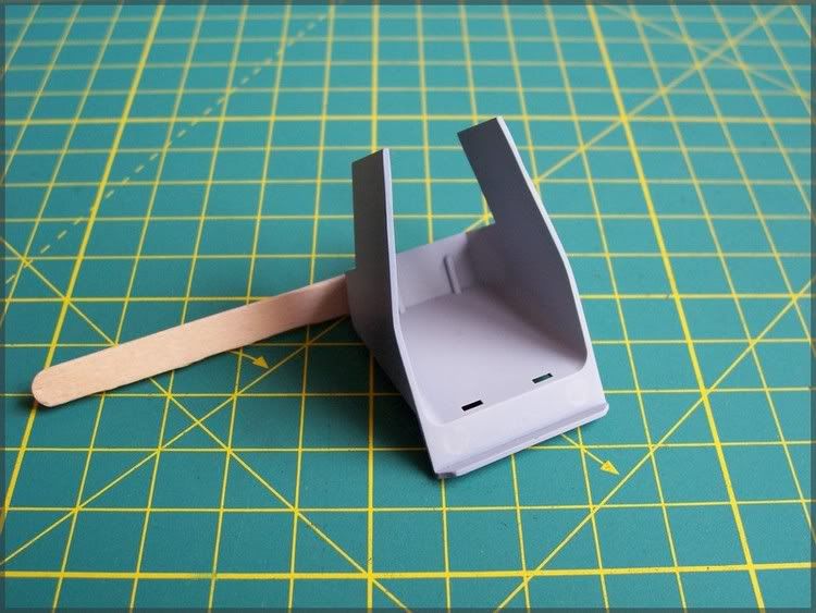

Następnie do obróbki poszedł element, który przedstawia "wnękę", do której z kolei montowane jest siedzisko.
Małe szpachlowanko
i podkład

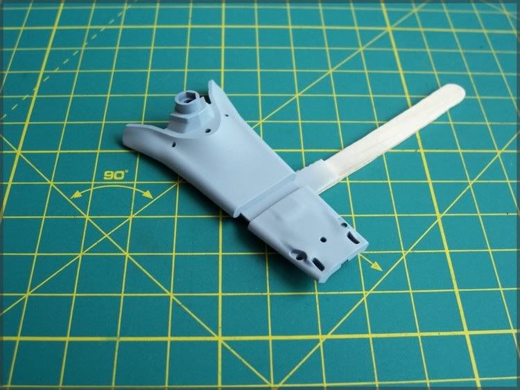

no i trzeci element - przednia dolna część monocoque również poszła w podkład
Na dzień dzisiejszy to wszystko - jutro mam nadzieję położyć kolejną warstwę, tym razem białego podkładu, a później czekanie na farby i resztę klamotów.

Ne "wnęce" widać ślady szpachlowania. Postępów mało - nie ma narazie co oceniać.

rmx napisał(a):Ne "wnęce" widać ślady szpachlowania. Postępów mało - nie ma narazie co oceniać.
Widać bo jest jedna warstwa podkładu tylko, element jest czarny a szpachla biała i przebija.

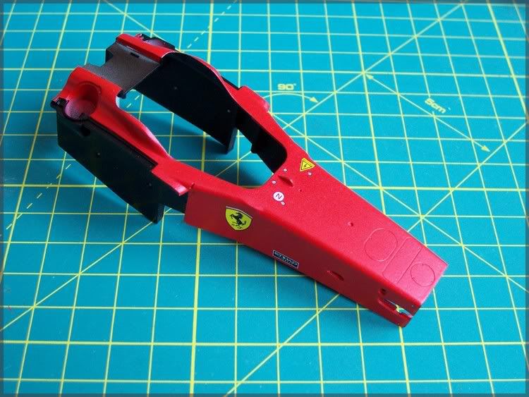

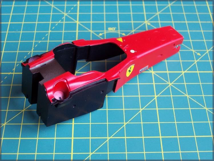

Postprzez WestBikers » sobota, 30 stycznia 2010, 17:56
Seweryn napisał(a):Widać bo jest jedna warstwa podkładu tylko, element jest czarny a szpachla biała i przebija.
Dokładnie - poszła jedna warstwa podkładu i szpachla trochę przebijała. Teraz już to nie ważne, bo ten element jest już czarny i czeka na "karbonowanie" :)
A tutaj taki mały apdejt:
Element pomalowany szarym podkładem 1200, później biały, na to dwie warstwy srebrnego Zero i trzy cienkie warstwy czerwonego - również Zero (farby przygotowane do tego modelu), później 4 warstwy clear`a od Gunze, kalki, no i na to pójdą kolejne warstwy bezbarwnego lakieru :mrgreen:

Re: Ferrari F60 Tamiya 1/20
Postprzez Fred-k2 » sobota, 30 stycznia 2010, 19:10
Czerwony lakier wyszedł bajecznie ;o)

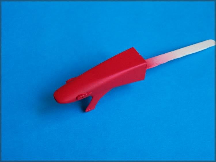

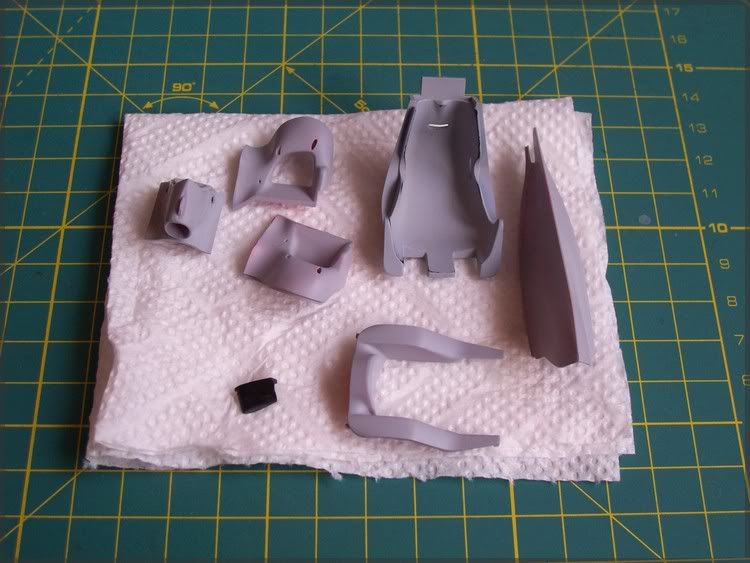

Postprzez WestBikers » czwartek, 4 lutego 2010, 12:03
Żeby nie było, że nic nie robię :mrgreen:

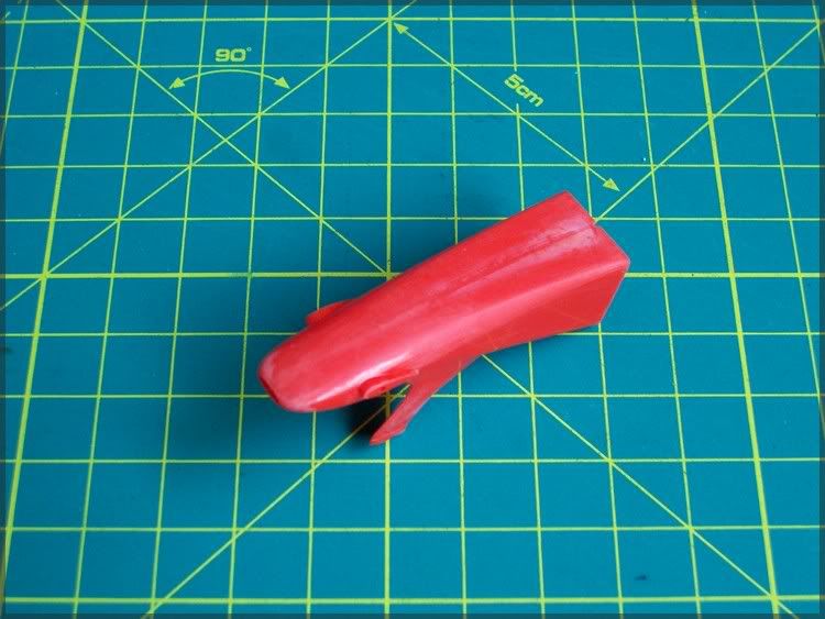

Nos - sklejony z dwóch części, na to CA i szlifowanko - dłuuuugie szlifowanko
No i tutaj kolejnych pare części czeka na biały podkład

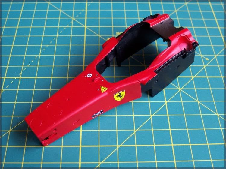

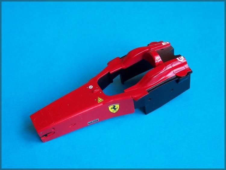

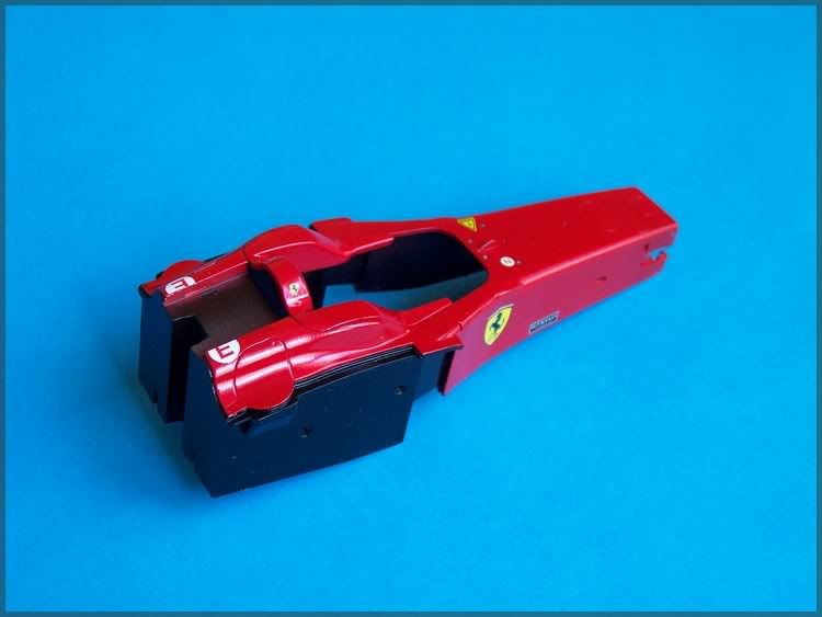

Postprzez WestBikers » środa, 17 lutego 2010, 22:41
Post pod postem co prawda, ale od ostatniego minęły już prawie dwa tygodnie, więc myślę, że problemu nie ma. Miałem dwa dni wolne od pracy, więc przysiadłem do modelu po dłuższej przerwie i ostro wziąłem się do roboty. Poniżej pare fotek.
Monocoque pryśnięty trzy razy clear`em Zero i doklejone klapki wlewu paliwa oraz element za głową kierowcy.

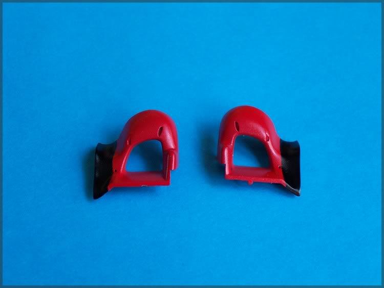

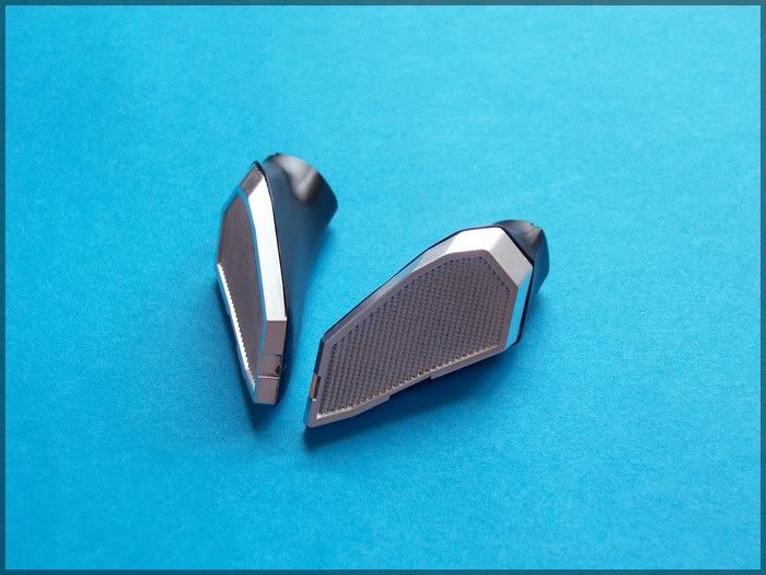

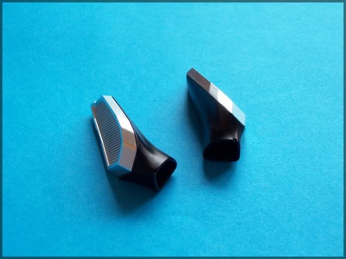

Takie sobie dwa wloty powietrza, razem z chłodnicami (sam wlot, czy też obudowa chłodnicy - nie wiem jak to nazwać - pomalowana semi gloss black od Gaja - mega farbki, a zdjęcia na niebieskim robione z samego rana).

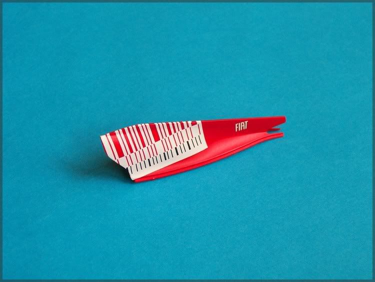

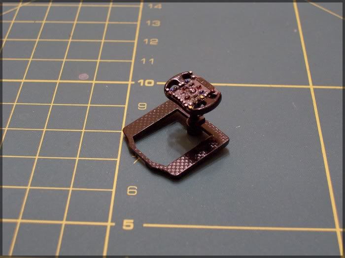

Na kierownicę nie zwracajcie zbyt wiele uwagi - czeka ją jeszcze sporo poprawek niestety. Taka mała próba karbonu Studio 27 - faktura dość ładna - widoczna tylko pod światło - niestety moje próby położenia tych kalek na "obłych" elementach zakończyły się porażką - kalka jest mega gruba i mega odporna na płyny (używam płynów Gunze). Postanowiłem więc niestety skorzystać z karbonu na płaskich powierzchniach - reszta będzie czarna.
Jedna z trzech części pokrywy silnika - kalka z kodem pochodzi z dodatkowego zestawu pokazanego na początku tematu.
Postprzez Macio4ever » czwartek, 18 lutego 2010, 00:37
No wszystko elegancko posuwa się do przodu. Kalki bez zarzutu.
Czy półmat Gaji jest super jeśli chodzi o fakturę czy krycie/malowanie. Fakturę widzę, jest fajna (podobała mi się już w relacjach Kazika) natomiast jestem ciekawy wrażeń z samgo malowania.
Postprzez WestBikers » czwartek, 18 lutego 2010, 11:58
Macio4ever napisał(a):No wszystko elegancko posuwa się do przodu. Kalki bez zarzutu.
Jeśli chodzi o fakturę, to jest bardzo fajna i taka, jak mi odpowiada - czy położysz jedną mokrą warstwę, czy mgiełkę, a później kolejne warstwy - faktura nie ulega zmianie i jest bardzo gładka. Krycie - OK - myślę, że zależne od rozcieńczenia - ja rozcieńczyłem 1:1 "żółtym" rozcieńczalnikiem Gunze. Poza tym nie śmierdzi aż tak mocno jak, np. Zero.
WestBikers
Posty: 528
Lokalizacja: Środa Wlkp.
Postprzez Macio4ever » czwartek, 18 lutego 2010, 12:15
Dzięki. Mam jeszcze jedno pytanie, bo nie zawsze zdjęcia oddają rzeczywistość. Czy Gaia jest bliżej półmatu czy półpołysku? Dla mojego ok np. X-18 jest bliżej matu, a SGB Gunze bardziej błyszczące.
First Man Than Machine
Macio4ever
Posty: 3728
Postprzez WestBikers » czwartek, 18 lutego 2010, 13:06
Moim zdaniem wygląda to raczej na pół połysk, chociaż różnica pomiędzy pół połyskiem a pół matem nie jest chyba aż tak duża?
