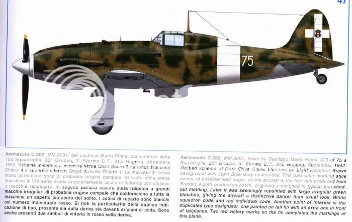

Dołączam do grupy z Macchi C.202 Hasegawy.
Model będzie w malowaniu Capitano Mario Pinny z okresu walk w Afryce. Jest to płatowiec z VI serii produkcyjnej.
Kalki pochodzą z zestawu STORMO!
Schemat malowania podany przez STORMO jest błędny. Całkowicie inne jest rozgraniczenie kolorów na kadłubie. Ponadto brak oznaczeń zwycięstw na stateczniku. Dodatkowo część oznaczeń powstanie w oparciu o maski Montexu
Do budowy wykorzystam świetny zestaw SBS
Ponieważ wypraski sa zunifikowane dla C.202 i C.205 należy usunąć kilka paneli oraz zmienić kształt usterzenia poziomego. Trzeba też (chyba) usunąć skrzydłowe karabiny maszynowe. Większość źródeł podaje, że były one montowane od VII serii. Po dzisiejszych poszukiwaniach zaznaczyłem to, co należy usunąć.

Mariusz Jarzyna ze Szczec napisał(a):A gdzie kolega nabył taki zestaw kalkomanii?
Założyłem spółdzielnię z Shivadogiem i to on fizycznie je ściągał. Ale mówiąc szczerze, to nie polecam (oczywiście kalek, a nie Jurka :mrgreen: ). O błędach w malowania Pinny już mówiłem. Drugie malowanie, które wykorzystam z tego zestawu to Fiat G.55 Ugo Drago, a to już prawdziwy koszmar. Praktycznie do wykorzystania nadaje sie tylko czarna 7, godło Gigi Tre Osei i numer seryjny płatowca.

Jacek Bzunek napisał(a):Co jest nie tak ze statecznikiem?
Wczesne serie nie miały wyważenia rogowego, obrys sterów kierunku był prosty.

Schemat malowania z ALI E COLORI - może się przyda...
... kilka szczegółów jest też w opisie pod obrazkiem

Mikołaj napisał(a):Schemat malowania z ALI E COLORI - może się przyda...
Dzięki. Widziałem ten schemat. Jednak im dłużej przyglądam się zdjęciu, które pokazałem w 1. poście, tym większe mam wątpliwości co do jego poprawnosci. Moje największe zastrzeżenia budzi przebieg lini podziału kamuflażu. Zwróć proszę uwagę na okapotowanie silnika poniżej wydechów. Ja tam ewidentnie widzę plamy, a Ali pokazuje tam już Grigio Mimetico. Najbardziej skłaniam się ku tezie, że spód kadłuba (tak tył, jak i przód) był malowany tak jak góra. Coś takiego jak Dai Banana Tarantoli. No ale bok chłodnicy jest juz ewidentnie jaśniejszy i jednobarwny, więc nie mam co do takiego malowania pewności.
A to link do zdjęcia w większym rozmiarze: http://www.finn.it/regia/immagini/macchi/macchi_c202_mario_pinna_75sq_23gr_3st.jpg

Postprzez LazyCat » poniedziałek, 16 sierpnia 2010, 02:37
Ladnie sie zapowiada :)
Jesli chodzi o malowanie to bylo ono polowe, na orginalny "w galazki" naniesiono nowy, sadze ze zdjecie to pokazuje a opis jest na Stormo. Nowa farba podkladu wyglada na jasniejsza od orginalnej. Stormo podaje ze samolot by wyprodukowany przez Breda, wiec szary przed przemalowaniem byl pod kadlubem. Wyglada na to ze zostal zamalowany (podobnie jak na maszynach produkowane przez Macchi) ale glowy nie dam bo zdjecie jest kiepskiej jakosci.

Postprzez MIRO » poniedziałek, 16 sierpnia 2010, 09:13
A może po prostu malujący dodatkowe plamy pociągnęli je niżej?
