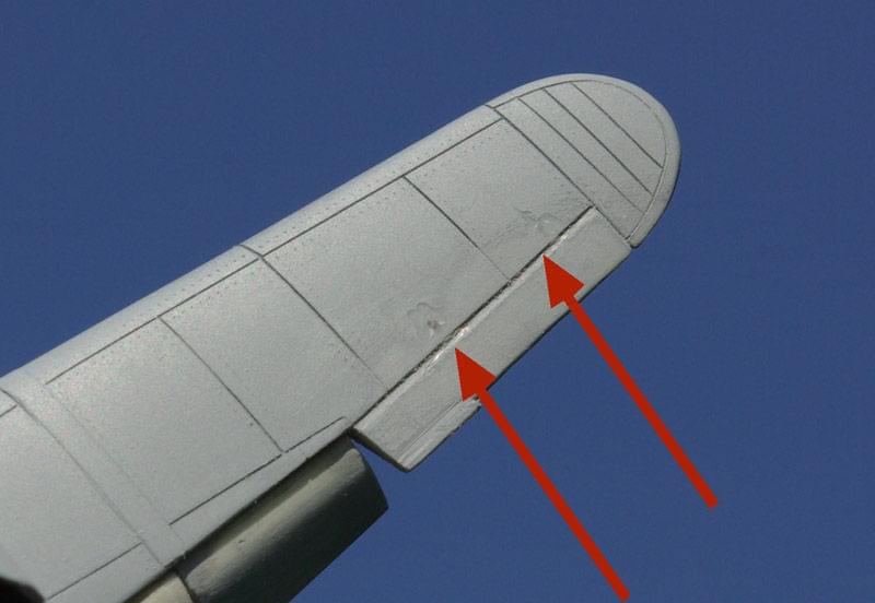

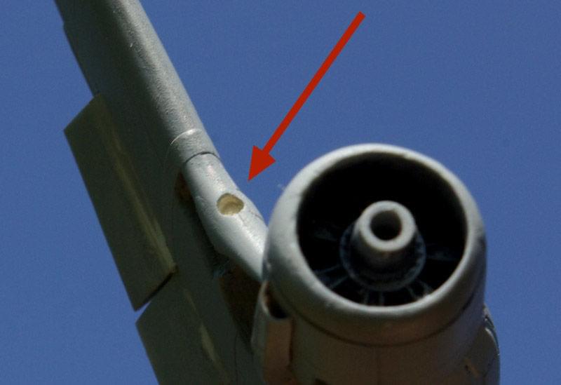

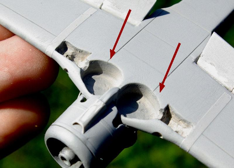

Postprzez spiton » piątek, 16 lipca 2010, 15:40
Materiałów nigdy dosyć ,-)).
Jeszcze jakiś czas temu nie byłbym w stanie spiłować misternie zrobionych popychaczy lotek, tylko dla tego, że dostałem lepsze materiały z których wynika, że zrobiłem je źle. Zastanawiałem się trochę czy warto, ale w końcu je usunąłem, wraz z częścią nitowania ,-))). I było to na swój sposób przyjemne. Inspiracją było zdanie kolegi Traczyka "zawsze jest czas na poprawki " i P-47 GreatGonza.
Dolepiłem klapy
żaluzje silnika
Wypchałem wnęki podwozia szpachlą, i w miarę możliwości wypiłowałem ją by osiągnąć formę wnęk +/- odpowiadająca pierwowzorowi.
Przy okazji podobnie postąpiłem z wlotami powietrza do chłodnic oleju.

Postprzez Jacek Bzunek » sobota, 17 lipca 2010, 09:33
spiton napisał(a):Dolepiłem klapy
Wyglądają na grubo ciosane i proszą się jeszcze przeszlifowanie.
Re: Fiat G-50 1:72 AIRFIX

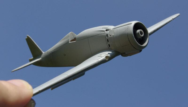

Postprzez spiton » sobota, 17 lipca 2010, 10:46
Dzięki Jacku za uwagę. Z pewnością biedę je jeszcze szlifował.
A tu kilka nowych zdjęć
Z klapami będzie jeszcze trochę roboty
Robiąc wyważenie masowe, starałem się , żeby było mocne. Nie lubię jak tego typu detale odpadają. Nawierciłem otwory w lotkach ,wkleiłem w nie kawałki strun gitarowych i dolepiłem na końcu wcześniej wypiłowane "łezki" z plastiku. Teraz trzeba będzie tylko opiłować łezki i będzie OK (chyba) Oryginalne wyważenie ma bardziej finezyjny kształt, ale istotą jego dorobienia było pokazanie sposobu wyważenia lotek, dosyć nietypowy zresztą jak na samolot tego typu.
