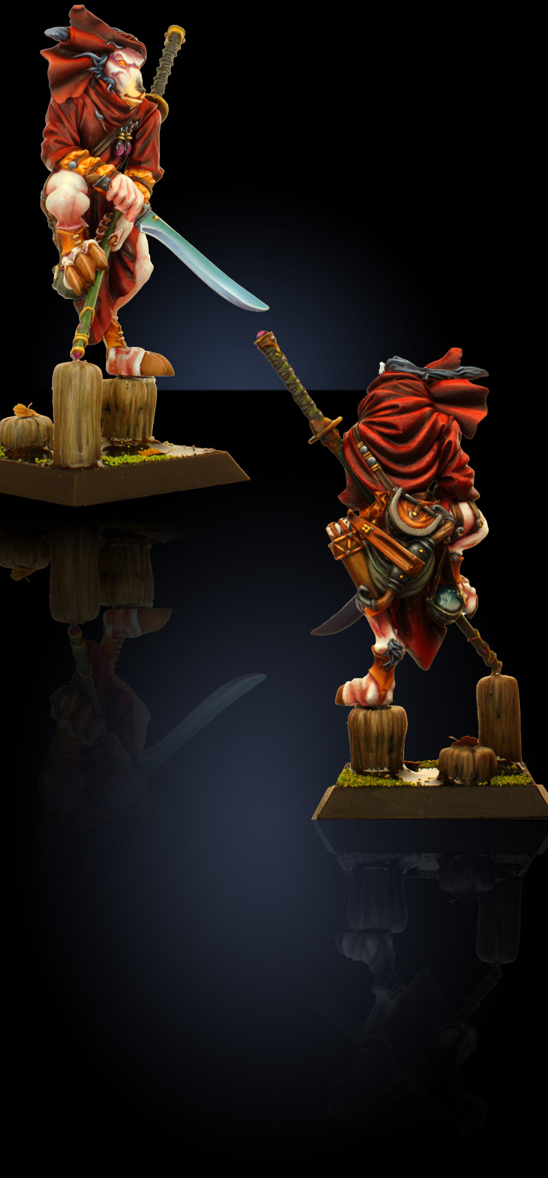

Postprzez KFS-miniatures » sobota, 3 marca 2012, 11:42
metaltop napisał(a):Ja jestem ciekaw jak będzie wyglądać figurka w efekcie końcowym.
tak mniej więcej:
wystarczy wejśc na stronę producenta filmu, skąd zresztą pochodzi powyższa grafika.
