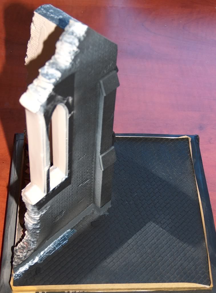

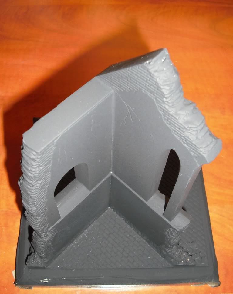

Korzystając z chwili wolnego postanowiłem zabrać się za winietkę z mojego ulubionego okresu II Wojny Światowej: walk na Froncie Odrzańskim i obrony Berlina w 1945 roku. Mnogość używanych wówczas rodzajów uzbrojenia czy mundurów czynią go niesłychanie atrakcyjnym dla modelarza.
Plan:
podstawa dioramy: 20x20 cm - bruk wakuformowany z MiniArtu oraz ruiny kościoła z tej samej firmy
figury: padły Rosjanin (żywica Jaguara) oraz dwóch "elektryków" z 11 Dyw. SS "Nordland" (modyfikacje żołnierzy Dragona z zestawu "Last Battle - Austria 1945)
dodatki: kalkomanie na mundury Shinisengumi, naklejki na mundury Weikert, żywiczne głowy Warriors

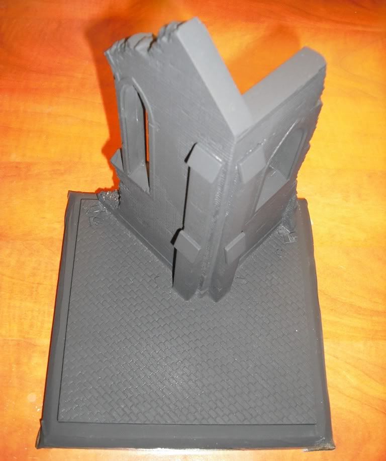

Całość zaczęła się od walki z ruinami kościoła - technika vacu nigdy nie należała do moich ulubionych - ten zestaw utwierdził mnie tylko w mym przekonaniu. Wycięcie i sklejenie elementów to pikuś, na szpachlowanie poszła 1/3 tubki szpachlówki Tamiyi oraz 3 arkusze papieru ściernego gradacji 280 oraz 500. Szlifowanie było najżmudniejszym etapem - wychodziły w nim wszystkie babole, a na dodatek kilka razy zdarzyło mi się pocienienie polistyrenu wydmuszki do grubości papieru. Powodowało to natychmiastowe zapadanie się ścianek budowli. Z tego też powodu doradzam wszystkim podklejenie wnętrza vacu za pomocą balsy, zwłaszcza w okolicach otworów okiennych.
Etap ten nie był zbyt interesujący z modelarskiego punktu widzenia. Po spojeniu gotowego budynku z podstawą,całość pokryłem czarnym spray'em podkładowym Vallejo.
Na tym etapie mam pytania do Forumowiczów - architektów:
Czy przy tym stopniu zrujnowania kościoła jest jakakolwiek szansa na przetrwanie elementów więźby dachowej?
Jeśli tak, to jakich?
Tomasz Dzieciątkowski

Sebastian - co myślisz w kwestii tej więźby dachowej? Robić jakieś patyki wystające z muru czy nie?

Postprzez fragles » niedziela, 22 maja 2011, 03:29
Tomasz Dzieciątkowski napisał(a):Czy przy tym stopniu zrujnowania kościoła jest jakakolwiek szansa na przetrwanie elementów więźby dachowej?
Szansa jest niewielka. Raczej cała więźba powinna runąć.
Ale, przy dużej dozie "chciejstwa" można przyjąć, że to była więźba wspornikowa, bardzo solidnie wykonana, i doszło do destrukcji z zachowaniem fragmentów na ścianie. Jeżeli tak, to poniżej obrazek schematu takiej więźby, z zaznaczeniem na czerwono prawdopodobnych miejsc przerwania części więźby, a na zielono zaznaczyłem te elementy, które prawdopodobnie zostaną na miejscu. Linia czerwona falista oznacza, że tu może nastąpić złamanie elementu, a nie tylko rozerwanie połączenia.
Jednak uprzedzam, że to jest schemat dźwigara pełnego, który występuje co ok. 3 krokwie (co ok. 3m). W tym przypadku zastosowałbym jeden taki tuż przy ścianie szczytowej (tej trójkątnej), a drugi nad oknem, a między nimi wstawił ze dwie krokwie. Uwaga: nad oknem wspornik przyścienny będzie krótszy, tak, jak to poglądowo widać na drugim dołączonym poniżej obrazku u dołu z lewej strony.
Zastrzegam, że to bardzo uproszczona analiza zachowania takiej więźby po usunięciu jednej ściany podpierającej.

Postprzez Tomasz Dzieciątkowski » niedziela, 22 maja 2011, 07:57
fragles napisał(a):Szansa jest niewielka. Raczej cała więźba powinna runąć.
Dzięki wielkie :D
Tak też mi się wydawało, ale że jestem zupełnym lajkonikiem w tej materii, wolałem się upewnić Wiedzących ;o) W takim razie postaram się zrobić fragmenty drewna więźby na posadzce kościoła...

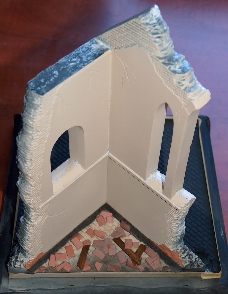

Postprzez Tomasz Dzieciątkowski » niedziela, 5 czerwca 2011, 13:54
Ciąg dalszy nastąpił...
Środek wypsikany podkładem Skeleton Bone firmy "The Army Painter", w niektórych miejscach naniesiony rozcieńczony "Sandy Paste". Na posadzkę rzucona pierwsza warstwa śmiecia: dachówki i kawałki desek, pomalowane manierą Siary
Niedługo śmiecenia ciąg dalszy ;o)

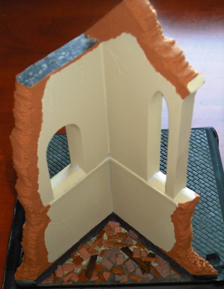

Postprzez Tomasz Dzieciątkowski » środa, 8 czerwca 2011, 08:23
W środku przybyło więcej śmieci. Pomalowałem też farbą bazową bruk oraz cegły. Niedługo będę mógł się zacząć bawić na poważnie z murem...
