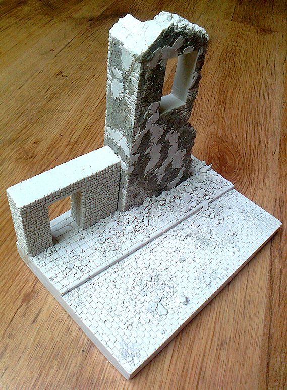

Postprzez maxtor » sobota, 26 stycznia 2013, 11:34
Dużo porad dostałeś, koledzy mają dobry dzień chyba :P Jeżeli interesuje Ciebie gips, ale nie gotowe płyty, tylko odlewanie to proszę bardzo, formę możesz robić z czegokolwiek, od plasteliny, po tekturę kończąc na klockach Lego. Tak robiłem ja.
Oczywiście nieskończona jeszcze.

maxtor napisał(a):Dużo porad dostałeś, koledzy mają dobry dzień chyba :P Jeżeli interesuje Ciebie gips, ale nie gotowe płyty, tylko odlewanie to proszę bardzo, formę możesz robić z czegokolwiek, od plasteliny, po tekturę kończąc na klockach Lego. Tak robiłem ja.
A jak uzyskać taki ceglasty wzorek?? Rzeźbić w formie czy po odlaniu?
Początkujący
Posty: 38
Dołączył(a): wtorek, 28 sierpnia 2012, 09:34
Lokalizacja: Leszno
Re: Ruiny i zabudowania.
Postprzez maxtor » niedziela, 3 lutego 2013, 13:52
Oczywiście po wyjęciu z formy, w zamierzeniu nie są to cegły, lecz kamień, ostrzem, następnie igłą lub innym kłującym przyrządem.

Postprzez Początkujący » wtorek, 5 lutego 2013, 16:25
Sorka jeśli coś źle zapisałem, myślałem o tym co jest pod "tynkiem" w tym większym obiekcie :-| .
