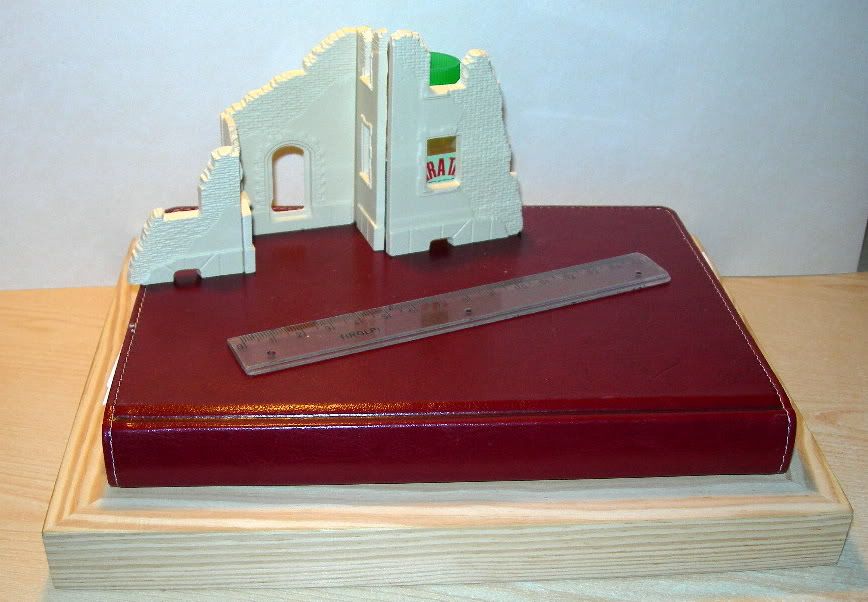

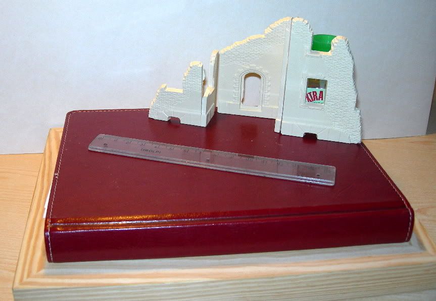

Doszukałem się w magazynie takiej gipsowej ruinki i o to moje
pomysły na kompozycje dioramy:
1:
Cały skład będzie miał długość około 15 cm jak ta linijka.
2.
Założenie w obu przypadkach, że Dodge jedzie w lewą stronę :) Która lepsza :?:
Wymiary podstawki to 15 x 22 cm. Miejsca akurat na ulicę z chodnikami po każdej stronie. Zmieści się jeszcze paru cywili, może jakaś roślinność(lub coś innego) w rogu na przeciwko ruiny. Sam jeszcze nie wiem... :(
Trzeba się zdecydować bo będę musiał zamówić podstawkę z prawdziwego zdarzenia, chociaż ta zwykła prosta ramka też ma swój urok :roll:

Postprzez rollingstones » poniedziałek, 9 listopada 2009, 16:57
Mateusz - na twoim miejscu nie bawił bym się w zamawianie podstawki tylko w 15 minut zrobił ją sam.
Balsa, bejca, styrodur/styropian i masz dowolnie ukształtowany teren, który przed przyklejeniem basy zawsze możesz zminiejszyć ewentualnie. Sam kompozycja jest fajna ale jak dla mnie scena ( podłoże) jest za duża. Zostanie sporo wolnego miejsca w które trudno będzie fajnie zagospodarować. Zmniejsz ulicę - ja bym tak zrobił. Zrób może rzut tej sceny położonej na kartce papieru w kratkę i zaobserwujesz jak dużo masz wolnej powierzchni. Upchaj to. Niech to będzie zwięzłe.
Re: "No name" | diorama z Dodge'm WC-52
Postprzez matejson » poniedziałek, 9 listopada 2009, 17:21
rollingstones napisał(a):Balsa, bejca, styrodur/styropian i masz dowolnie ukształtowany teren, który przed przyklejeniem basy zawsze możesz zminiejszyć ewentualnie.
Sebastian, w twoich pracach tego mi brakuje - ładnego obramowania u spodu tego "prostopadłościanu" z balsy. Zrobie prawie identycznie jak piszesz - rolę takiego korytka dla ukształtowania terenu pełni na tych zdjęciach poglądowych ta bordowa(?) ksiązka - pod nią będzie ozdobna podstawka lub obramowanie o które mi chodzi :)
rollingstones napisał(a):...ale jak dla mnie scena ( podłoże) jest za duża.....Zrób może rzut tej sceny położonej na kartce papieru w kratkę
Szczerze to się zastanawiałem nawet czy przypadkiem nie jest za mała. Słuszna uwaga - rozrysuje sobie to jeszcze. Dzięki.

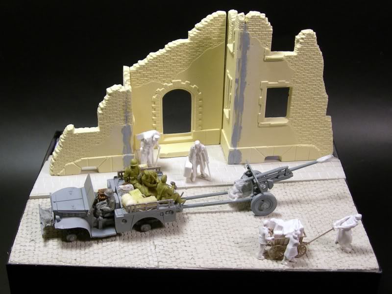

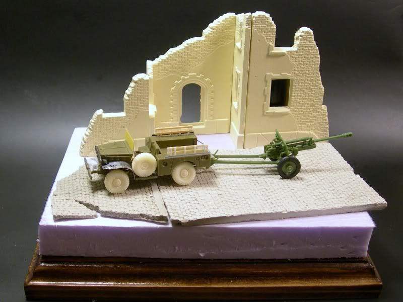

Postprzez matejson » niedziela, 7 lutego 2010, 00:27
Za radą Sebastiana zmiejszyłem rozmiary dioramy. Zdecydowałem się w końcu na taką kompozycje:
Jak widać pojazdy gotowe do malowania. Przymierzałem też ulicę brukowaną (jeszcze w fazie testów) - więcej informacji w kolejnej odsłonie.

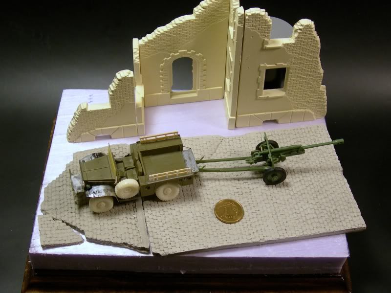

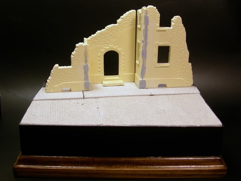

Postprzez matejson » środa, 10 lutego 2010, 02:02
Pierwsze konkretne postępy... :)

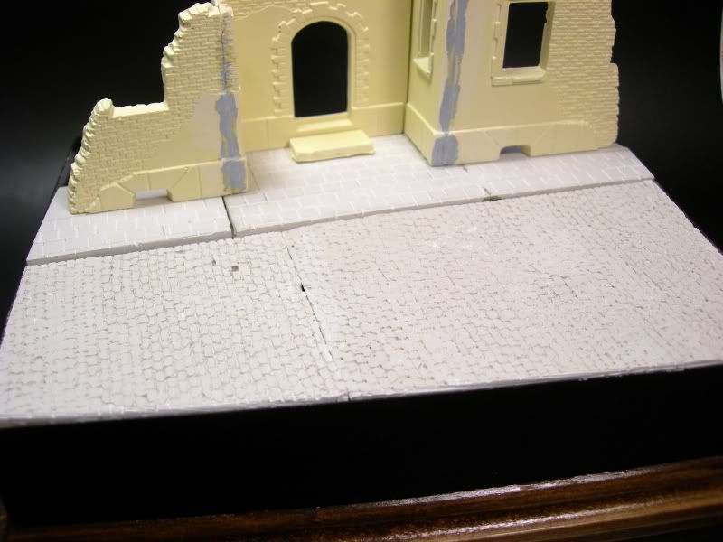

Najpierw parę słów na temat bruku - żywiczny zestaw fimry Mig Productions 72-085 zalałem w formie silikonem. Wszystko po to aby móc powielić dany kawałek ulicy odlewając gipsem budowalnym - materiał jest ciut łatwiejszy w obróce i dewastacji niż żywica :)
Z dwóch takich segmentów dociąłem i złożyłem w jedną całość ulice na dioramce. Wykonałem także chodnik - zalałem płaską gładką foremkę również gipsem budowalnym. Następnie ostrym pilniczkiem wyryłem płyty chodnikowe i krawężniki.
W obu przypadkach należy pamiętać o wykonaniu "zbrojenia" wtapiając np. mate z włókna szklanego w świeży gips. Unikniemy przykrych pęknięć podczas wyjmowania z formy oraz próby obróki.
Wszystko poskładane jeszcze "na sucho".
Teraz musze trochę zdetalować budynki od środka, następnie wykonać gruz wokół ruiny. Wtedy przyjdą wszelkie smaczki, jak uszkodzenie tynku, chodnika itd

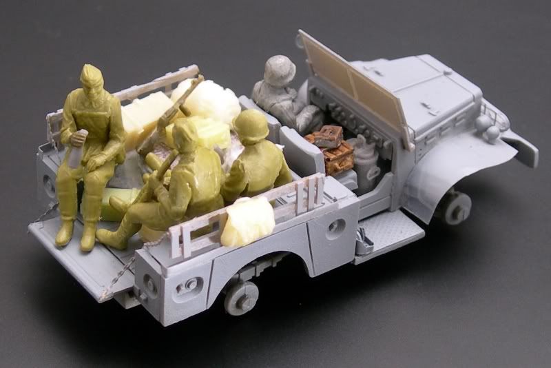

Postprzez subgrafik » wtorek, 6 kwietnia 2010, 23:05
No No dobrze idzie widze...
heh przyjemniacy na pace sytuacyjnie calkiem daja rade
chociaz trochu ciosani z geby :)

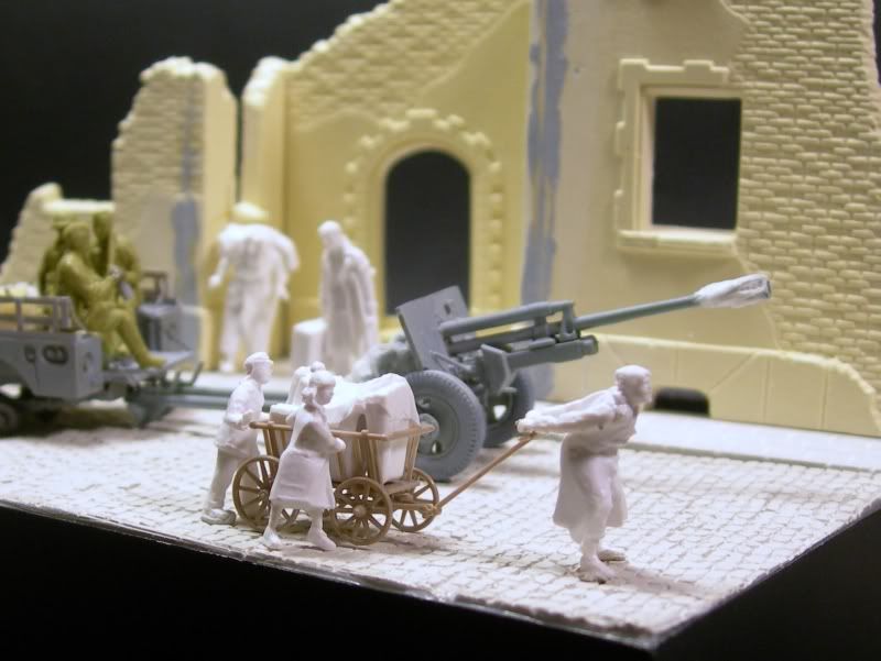

Bohaterowie drugiego planu...
Jak Wam się widzi takie ustawienie cywilów :?: Jakieś propozycje :?:

Postprzez siara1939 » wtorek, 27 kwietnia 2010, 00:26
Do poprawki osoba ciagnaca wozek.
Widac na zdjeciu, ze rece sa wygiete za bardzo w gore i dyszel zamiast byc w "linii" z rekami to jest wyzej i wyglada nienaturalnie.
Generalnie reszta ciekawa z wieloma punktami na ktorych bedzie mozna zaczepic oko.

Postprzez matejson » wtorek, 27 kwietnia 2010, 06:17
Adam Obrębski napisał(a):Super mi się widzi... czekam na malowanie.
To się ciesze. Do malowania jeszcze ciut ciut, bo teraz budynkami musze się zająć i całym gruzowiskiem dookoła nich i jakimiś detalami.
siara1939 napisał(a):Widac na zdjeciu, ze rece sa wygiete za bardzo w gore i dyszel zamiast byc w "linii" z rekami to jest wyzej i wyglada nienaturalnie.Generalnie reszta ciekawa z wieloma punktami na ktorych bedzie mozna zaczepic oko.
Fakt - do poprawy :)
